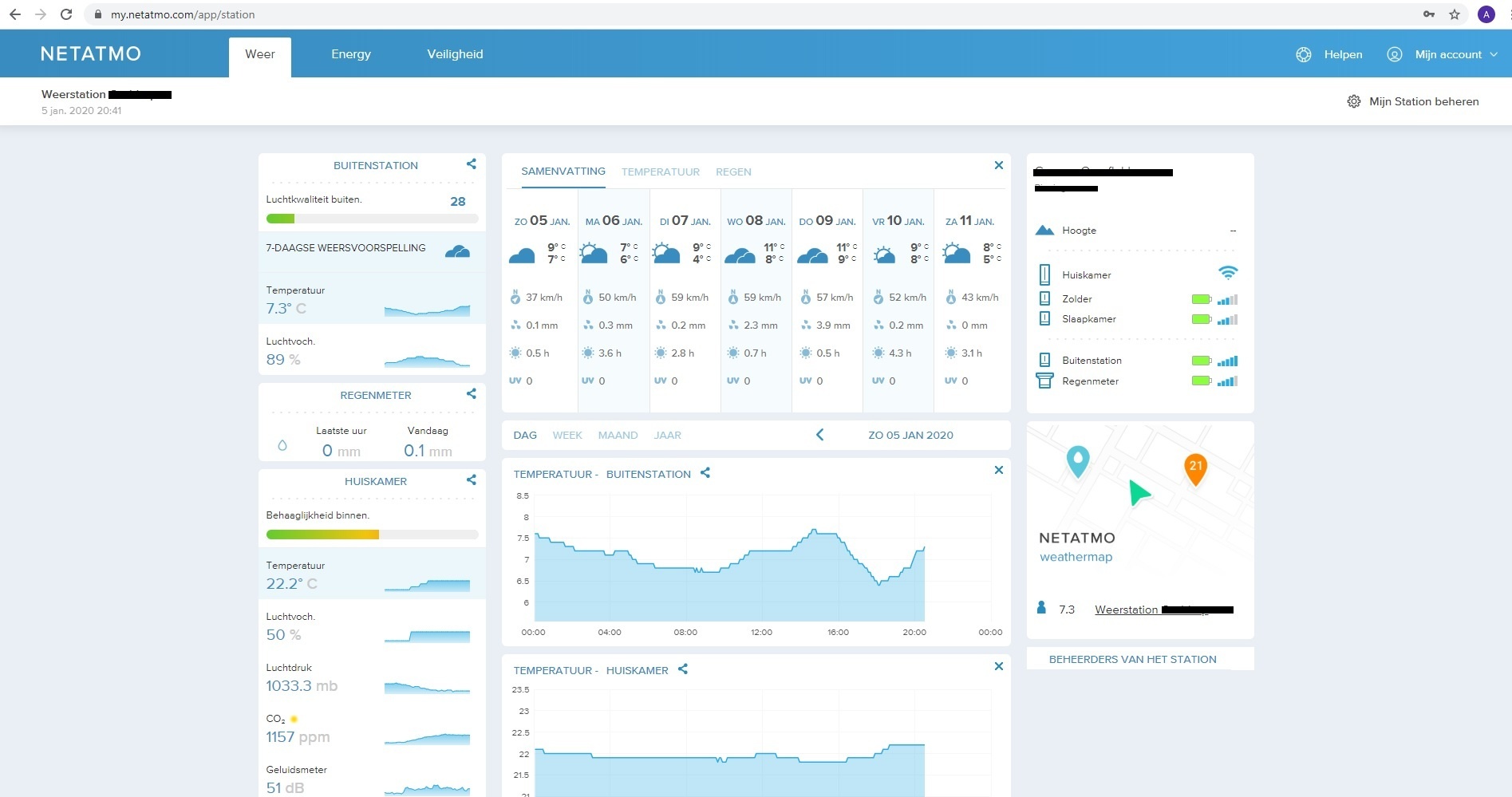

Zijn er hier ervarings deskundige met het Netatmo weerstation?
Heb al in het topic gezocht en zag er wat tweakers zijn met deze in Domoticz.
Echter geen antwoord op vragen waar ik mee zit:
Wat is refresh interval van de data?
De data uit de Netatmo gaat naar een cloud? en vanuit daar haalt Domoticz deze op? of is dit wel lokaal via wifi?
Als je voor de set Windmeter + Regenmeter + basisset gaat ben je best wel een aardig bedrag kwijt ca. €230.is dit het waard?
Klein beetje achtergrond ik ben mijn RFXcom eruit aan het werken en moet dus een alternatief hebben voor de windmeter die ik heb op 433mhz.
in deze zoektocht is de POPP Z-weather al afgevallen na het lezen van de reviews. (prijs kwaliteit die uit lijn is)
- leeg -

luigi87 schreef op dinsdag 21 april 2020 @ 16:17:
De thermostaat gaat wel via de cloud, dus ik denk het weerstation ook.
Als je zoveel geld uitgeeft zou je misschien ook geinteresseerd kunnen zijn in deze campagne, blijft de data lokaal:

Knielen schreef op dinsdag 21 april 2020 @ 16:33:
Tempest Personal Weather Station
Als die thermostaat via de cloud gaat vermoed ik het weerstation zeker ook, de thermostaat is een doorontwikkeling op het bestaande platform van Netatmo.
Wauw, dat is zeker wel intressant. bedoel dan zit je in een zelfde prijs en heb een compleet pakket aan sensoren. Zelf powered wat ik een grote Pré vindt.
Echter integreren met Domoticz wordt dan wel weer een flinke kluif ....

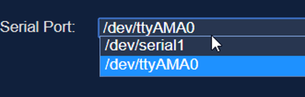

Ik heb problemen met Domoticz i.c.m. de aansluiting van mijn P1 kabel en het uitlezen van mijn Slimme meter (Sagemcom T210-D ESMR5) (Enexis)
Ik sluit de P1 kabel op de P1 poort van de slimme meter en de USB op sluit ik aan op een Raspberry Pi 3b met daarop Domoticz draaiende.
In Domoticz voeg ik nieuwe Hardware toe van het type "P1 smart meter USB", er zou dan nieuwe "Devices" aangemaakt moeten worden, maar dat wordt helaas niet gedaan.
Enige dat in de log wordt vermeldt is:
2020-04-21 23:06:43.969 Status: P1 Smart Meter: Using serial port: /dev/serial/by-id/usb-FTDI_P1_Converter_Cable_V3_P14R0PEA-if00-port0
2020-04-21 23:06:43.973 Status: P1 Smart Meter: Worker started...
Ik heb verschillende opties geprobeerd:
- Baudrate: 115200 en 9600
- Bij het aansluiten van de P1 kabel komen er twee nieuwe seriële poorten te voorschijn:
/dev/ttyUSB0
Ook dit werkt niet, ik heb ook het tijdelijk toestaan van nieuwe hardware aangevinkt, al staat dit vinkje altijd aan.
Daarna nog wat rond gezocht op internet en nog dingen geprobeerd:
cu geïnstalleerd en daarna volgende commando's geprobeerd:
cu -l /dev/ttyUSB0 -s 115200 --parity=none
en
cu -l /dev/serial/by-id/usb-FTDI_P1_Converter_Cable_V3_P14R0PEA-if00-port0
Hierbij komt er echter alleen "Connected" te staan, maar krijg ik geen data/blokken uitgelezen.
Ben nu eigenlijk door mijn ideeën heen, heeft iemand hier hetzelfde probleem gehad en opgelost? Ik hoor het graag.

  • SpikeHome
  • Laatst online: 16:59
vandaag de hele dag aan het prutsen geweest.
Ik heb een pidrive met strech erop met domoticz draaide echt super stabiel nooit issues.
Vandaag dacht ik ga even updaten naar buster zodat ik de laatste domoticz kan installeren.
Helaas de buster update ging niet goed, vervolgens kon ik van mijn berryboot ook de complete image niet terug zetten deze installatie leek te hangen waarschijnlijk is er iets veranderd in de boot ofzo.
Te weinig linux kennis verder ook helaas.
Dus nieuwe installatie gemaakt met buster en dacht ga dan domoticz compleet nieuw doen.
Maar ik heb natuurlijk wel met db terug gezet.
Echter alles is terug alleen de hardware gaat niet goed en krijg dit niet goed ook.
Ik mis de poorten die ik instelde waar mijn usb apparaten zaten aangesloten.
Afbeeldingslocatie: https://tweakers.net/i/eRR2nfDtN7jro5HQGSc0W7AdMcg=/800x/filters:strip_exif()/f/image/Cjn6ARMSiz1djqpC98AAvCCl.png?f=fotoalbum_large
en zo is het nu met maar 2 poortjes :'(
Afbeeldingslocatie: https://tweakers.net/i/PCBxM8Ny57HayDGPEAFEtKhMvQw=/full-fit-in/4000x4000/filters:no_upscale():fill(white):strip_exif()/f/image/2gTnH5GpEf0NHPkkvhzDuaEy.png?f=user_large
iemand enig idee?
Daarnaast ook problemen met de Nefit easy https://www.domoticz.com/wiki/NefitEasy
en ook Lua 5.3 wilt niet installeren werkend.
pfff lekker bezig geweest vandaag en geen ..... verder

SpikeHome schreef op donderdag 23 april 2020 @ 19:31:
iemand enig idee?
even uit het hoofdje dus foutjes tja .. my bad
les 1 bij linux .. installeer alles stap voor stap, als er iets breekt kan je het makkelijker fixen niet alles tegelijk (geld ook bij windows)
# "sudo apt install mc"
# MC
mc = midnight commander (soort windows verkenner) .. alt+f3 = view config file alt +f4 = edit
Bij mij zat nefit op dezelfde poort als grafana/influx ofzo .. (port 3000) duik in de config van grafana /etc/grafana.cfg ofzo .. vind de regel die zegt "port 3000" uncomment door // ervoor weg te halen .. en verander naar 3001 ..
of netstat -AP ? | grep 3000
-a = all -p = PID (man netstat om het zeker te zijn)
nu ps -aux | grep "pid" en dan zie je welk "prog" je moet wijzigen ..
- restart grafana
- restart nefit
beide moeten nu werken .. (grafana vervangen door x.y.z indien nodig)
met usb moet je ook nog device-drivers ofzo installeren ? dunno ..zoek anders domoticz + device wat je wilt installeren . vaak wel goeie handleidingen te vinden hoe je het toevoegd.
ps doe jezelf een lol en mail jezelf een handleiding hoe je nu alles installeerd en wat je geconfigureerd hebt .
scheelt je als het weer gebeurt veel hoofdpijn :) backup config file-s .. .. mail of usb stick wat-ever :) maar je krijgt het idee toch ?
ik hoop dat ik je een kantje optrap :) die helpt
Tja vanalles
  • SpikeHome
@vso tja het mooie van berryboot is dat je eenvoudig een backup van je hele systeem kan maken een clone zeg maar, dat had ik dus ook gedaan.
Schijnbaar deed buster ook iets met het boot sd kaartje.
De handleiding voor installatie op jessie had ik in keep staan stap voor stap.
Maar mét buster krijg je weer hele andere foutmeldingen.
Ik had op de pidrive ook nog een lege clone van jessie maar die boot ook niet vanwege het boot sd.
Ga morgen overnieuw beginnen ben er klaar mee voor vandaag.
MC gebruik ik ook trouwens als editor nano.
Ik weet wel iets van linux maar bij dit soort zaken houd het op.

  • luigi87
  • Laatst online: 17:15
luigi87
Domotica Fanaticus
Ik richt me even tot jou. Heb jij een netatmo set gekoppeld met Domoticz? Hoe vaak komt er nieuwe data hij je binnen?
Ik ben opzoek naar vervanging van mijn rfx windmeter en netatmo heeft wel een leuke set beschikbaar..
- leeg -
  • AUijtdehaag
AUijtdehaag
@luigi87 Als ik in de grafieken kijk van Domoticz, iedere 5 minuten zie ik wijziging.
Dus hoeveel het exact is weet ik niet precies. Ik denk bij iedere wijziging in data van de netatmo.
Grappig is ook de push messages als de CO2 te hoog wordt. (is uit te schakelen)
@JoKo heeft ook een windmeter.

  • JoKo
JoKo
͡❛ ͜ʖ ͡❛
luigi87 schreef op vrijdag 24 april 2020 @ 17:29:
Ligt eraan waar je eventueel een netatmo windmeter wilt plaatsen.
Hier staat ie boven de nok van het huis en de afstand tot het moederstation is een meter of 11 met 2 betonnen verdiepingen ertussen.
Daardoor komt de data komt niet altijd binnen.

  • luigi87
luigi87
Domotica Fanaticus
AUijtdehaag schreef op vrijdag 24 april 2020 @ 17:44:
Ah oke. Ik had ergens gelezen (weet niet meer waar) dat het om 15 minuten was. En dat is me te lang.
JoKo schreef op vrijdag 24 april 2020 @ 18:34:
Hier komt die niet te ver van het moederstation. Bij de zonnewering dus met bereik is het wel oke bij mij. Maar als de data goed binnenkomt is het ook rond de 5 minuten of als er data veranderd?
En qua batterijen gaan ze lang mee?

  • AUijtdehaag
AUijtdehaag
@luigi87 Ik zit in grafana te kijken en daar is het minimaal om de 10 minuten (naar influx -> als waarde veranderd in domoticz)
https://snapshot.raintank...Aoq6ctKDjqAYeWWE3k6j97kFM

  • JoKo
JoKo
͡❛ ͜ʖ ͡❛
luigi87 schreef op vrijdag 24 april 2020 @ 18:47:
Als de data veranderd denk ik, ik heb 3 minuten gezien tussen 2 metingen.
Op het plaatje zie je rond 12 uur ff geen ontvangst.
Ik heb de windmeter pas een maand of 4 dus weet het nog niet.Afbeeldingslocatie: https://tweakers.net/i/7lFNAc2UKDYaLfFYH1rpT_e1yE8=/800x/filters:strip_icc():strip_exif()/f/image/VavOEmVICBOl99famuFnoNPN.jpg?f=fotoalbum_large

  • SpikeHome
iemand enig idee?

Wat ik niet begrijp is waarom mijn berryboot op USB wel werkt maar de zwave aeotec stick niet werkt normaal gaan de ledjes van de stick knipperen en nu lijkt alles uit.
[ Voor 26% gewijzigd door SpikeHome op 25-04-2020 03:59 ]
Trek je voeding het wel anders eens kijken voor een powered usb hub.
