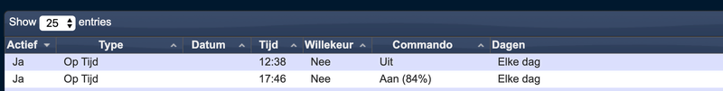

ik heb 2 devices die aangemaakt werden voor de shelly 2.5. een "venetian blinds EU" schakelaar met open/stop/dicht. en een "blinds percentage".
die eerste werkt prima, de 2e niet. aan de google home koppelen weet ik nou ook niet welke ik moet doen.
Ik heb ze als "Blind percentage" er in staan. Ik schakel in de avond op tijd.
Afbeeldingslocatie: https://tweakers.net/i/N4Sh5o1Sv00iaGD2jAZSPtiECK0=/800x/filters:strip_exif()/f/image/yGrrDnTNzhBcpZ7WYc57YYCx.png?f=fotoalbum_large
Bing
  • fabstar81
  • Laatst online: 16-10 10:44
fabstar81
bing69 schreef op dinsdag 14 april 2020 @ 16:18:
Allebei? Of heb je maar 1 knop gekregen?
