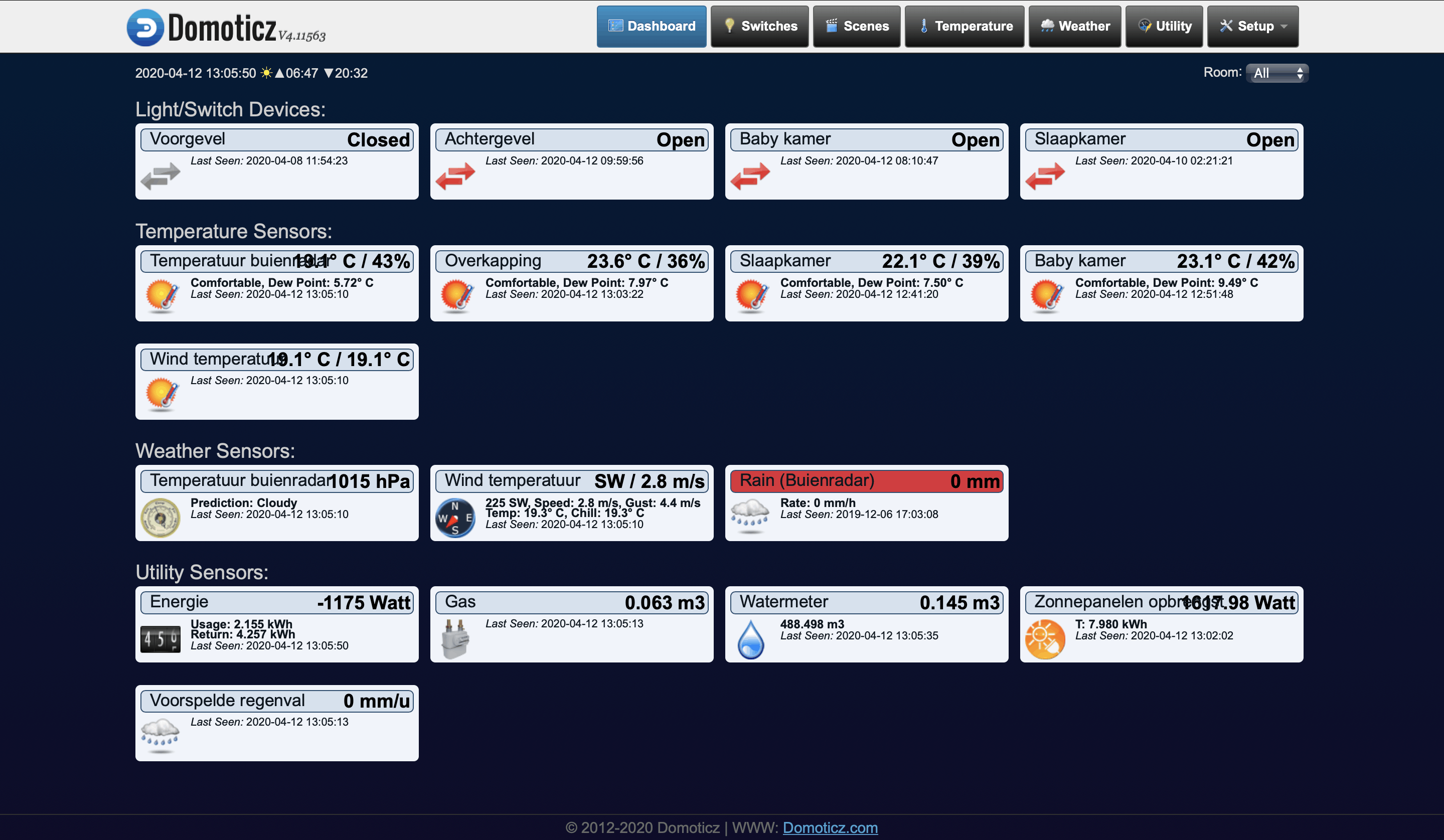

@Dylantje2 Tuurlijk krijg je een GUI wel anders. Alleen had dit vanaf de basis ontwikkeling al mee genomen moeten worden. Opzich is er niets mis met een aangepast CSS bestand en custom icons, mits het achterliggend systeem wel de power in zich heeft om dit te ondersteunen.
Dashboard Domoticz:
Afbeeldingslocatie: https://tweakers.net/i/9D-PqxnQhJGRV0_1X7NQNQXYFHo=/f/image/gwiWQWaqt1xGGbZ3uTBDqqqm.png
Dashboard HA:
Afbeeldingslocatie: https://repository-images.githubusercontent.com/128192267/c690ac80-6a0d-11e9-8566-ac51c8179456
Wellicht zou een ontwikkelaar van Domoticz eens HA moeten proberen en daar eens wat van leren. Het kan zo simpel en strak zijn. Alleen is dat nu niet het geval

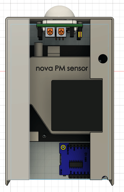

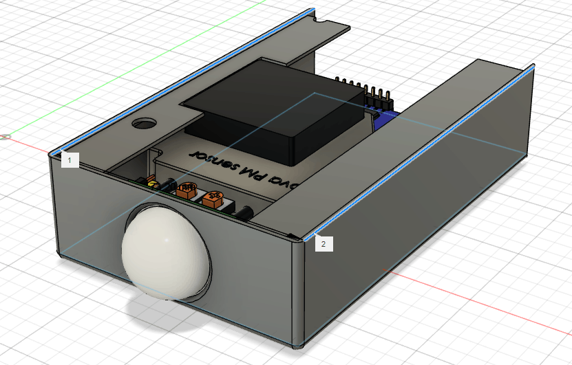

Toppe schreef op zondag 12 april 2020 @ 13:17:
Ik ben benieuwd naar je build hiervan, want z’n Zwave sensor is vaak klein en compact, compleet afgewerkt.
Mijn design is niet super klein, voornamelijk omdat de fijnstofsensor nogal groot is. Ik had mijzelf als doel gesteld om een Wemos D1 mini, SDS011 (fijnstofsensor), HC-SR501 (PIR) en DHT22 (temperatuur + relatieve luchtvochtigheid) in een doosje te stoppen, waarbij het uitgangspunt was om het doosje zo plat mogelijk te maken (omdat hij onder mijn keukenkastje geplakt zit).
Dit is het geworden:
Afbeeldingslocatie: https://tweakers.net/i/sVjpajvjjye3bSRfDKEnakeQZP4=/800x/filters:strip_exif()/f/image/8NmDpwo2O67OGSiCkcex4PX8.png?f=fotoalbum_large
Afbeeldingslocatie: https://tweakers.net/i/iCVugD6ernZrEA0HTI7DvBoJuAM=/f/image/GFOWNCXkfocd1mnc7DQqH8RE.png
Doosje is 73mm breed en 30mm hoog. In wit PLA geprint, mijn muur is ook wit evenals de onderzijde van mijn keukenkastjes.
Ga je alleen voor een ESP8266 met PIR, dan kan het natuurlijk véél compacter. Bijvoorbeeld zo of zo.

Dunder-Mifflin, Inc.
Toppe schreef op zondag 12 april 2020 @ 13:39:
Design zelf gemaakt, en iets wat je wilt delen?
Ja, gemaakt in Fusion 360. Ik heb nog niet de moeite genomen om hem op Thingiverse te zetten, zal ik binnenkort eens doen. Bij de meeste dingen die ik ontwerp denk ik dat het alleen voor mezelf interessant is, dus op mijn Thingiverse-pagina staat niet zoveel :P Mocht je snel ermee willen spelen, stuur dan maar even een DM :) En laat weten of je hem wilt hebben als STL of Fusion360 file.
Dylantje2 schreef op zondag 12 april 2020 @ 13:40:
Prachtig!!!
Batterij based mogelijk?
Dank :)
Op batterijen kan in theorie, maar je loopt tegen twee dingen aan:
  1. De fijnstofsensor is niet heel erg zuinig.
  2. Om lang met batterijen te doen laat je de ESP8266 slapen. Als de bewegingssensor iets waarneemt wordt de ESP8266 wakker. Maar als hij wakker wordt, moet hij eerst weer verbinding met de wifi maken, dit kost zo'n 2 seconden.
Of je dat bezwaarlijk vindt moet je natuurlijk zelf afwegen.

GVR
Als ik in domoticz (v2020) klik op "Instellingen, meer opties, ruimtes, kamer plan" dan verschijnt er een lege pagina:
Afbeeldingslocatie: https://i.ibb.co/rpnV7rT/kamer-plan.jpg
download logo png
Iemand een idee? Een andere browser of tijdelijke bestanden verwijderen helpt niet. Als ik klik op "instellingen, meer opties, ruimtes, plattegrond" dan kan ik een plattegrond toevoegen, en een bestaand (wellicht door mij ooit aangemaakt?) kamerplan genaamd Domoticz bewerken.

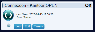

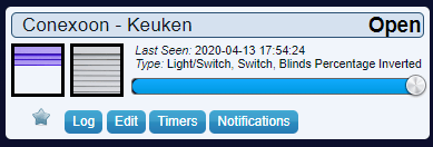

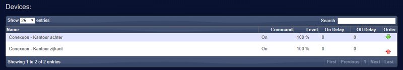

Vandaag heb ik mijn Connexoon (Somfy IO motoren control unit) toegevoegd aan Domoticz. Op 11 ramen zitten screens of rolluiken.
Dit heb ik gedaan:
sudo apt-get install python3.7 libpython3.7 python3.7-dev -y
sudo systemctl restart domoticz.service
Daarna: https://github.com/nonolk/domoticz_tahoma_blind
Toen waren alle devices aanwezig en ik deze toegevoegd aan mijn switches en scenes:
Afbeeldingslocatie: https://tweakers.net/i/TASgYqcUy61q1rYGgtbD44c8Fw4=/f/image/WBWCoDM3lwLMfFqXrH5EehWj.png
Afbeeldingslocatie: https://tweakers.net/i/GzGha3xdnU3Alj57y_IHMJTJ2KI=/f/image/wgTGZaiMRmCP0KCzCBwvV3kG.png
Afbeeldingslocatie: https://tweakers.net/i/mceRa6inRsxYIKjcyl7BySuWuxw=/800x/filters:strip_exif()/f/image/mWqal3QQF9XrKcKGFErknYwm.png?f=fotoalbum_large
Het probleem is dat ik schakelaars niet gegroepeerd krijg en ze dan met 1 groep zowel omhoog als omlaag kan doen.
Ik heb nu verschillende scenes gemaakt: 1 scene met schermen op 0% (dicht) en 1 scene met dezelfde schermen op 100% (open)
Maar ik zou dat liever combineren, maar dat lijkt niet mogelijk. Iemand een idee hoe ik dit slimmer aan kan pakken?
De switches zelf werken prima
[ Voor 11% gewijzigd door Hann1BaL op 13-04-2020 20:04 ]

Hann1BaL schreef op maandag 13 april 2020 @ 20:02:
Dit heb ik gedaan:
Virtuele schakelaar aanmaken en dan een dzVents scriptje er achter die alle luiken omhoog of omlaag doen maken. Dat is de meest eenvoudige weg en een prima oplossing :)

Toppe schreef op maandag 13 april 2020 @ 20:11:
Kun je me ergens naar toe wijzen met voorbeelden zodat ik kan beginnen met puzzelen, want ik ben hier geen expert in, maar ik kan vast een hoop als ik ergens wat voorbeelden heb, zodat ik kan gaan pielen in mn DEV domoticz (ik heb serieus een VM aangemaakt met domoticz omdat ik bang was mn live domoticz om zeep te helpen en daarna pas de stappen gedaan op mn live domoticz.)
Heb je een scene van het type scene of group aangemaakt?
Ik kon meerdere Rolluiken (wel RTS) met scenes van het type group schakelen.

Hann1BaL schreef op maandag 13 april 2020 @ 20:14:
De wiki is de beste plek om te beginnen: https://www.domoticz.com/..._generation_LUA_scripting
In de basis: script schakelen aan de hand van je virtuele schakelaar (‘on’) dan even de status bekijken (aan of uit) en daar laat je je rolluiken ook op schakelen.

HeSitated schreef op maandag 13 april 2020 @ 20:18:
Met group heb ik wel een On en Off knop, maar het zijn geen on/off switches dus ook dan doen ze maar 1 van de 2. Het moet dus iets slimmer.
