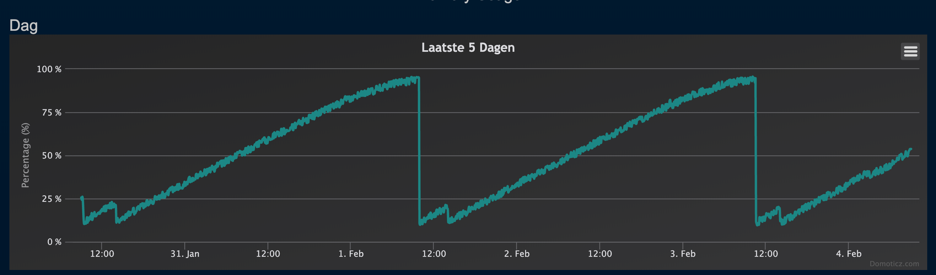

Sinds een weekje draai ik een nieuwe install van Domoticz met een restore van een database. Valt me op dat het geheugen verbruik steeds meer oploopt, ook het processor verbruik neemt dan op een gegeven moment toe, zodanig dat het stroperig wordt. Een reboot lost het probleem dan weer even op.
https://tweakers.net/ext/f/ZCY4vFQBH9AbxT9N1WO3diK2/full.png

bing69 schreef op dinsdag 4 februari 2020 @ 13:18:
De Pi ook helemaal opnieuw/schoon ingericht?
Ik had dit vroeger ook, maar na een volldige clean-install van de Pi blijkft het verbruik van de Pi zo tussen de 5 en 6 % zitten. De CPU <<5%.

BlaTieBla schreef op dinsdag 4 februari 2020 @ 13:35:
Ik had dit vroeger ook, maar na een volldige clean-install van de Pi blijkt het verbruik van de Pi zo tussen de 5 en 6 % zitten. De CPU <<5%.
Yep een nieuwe install met Raspbian Buster ipv Jessie. Domoticz opnieuw starten helpt niet, moet de hele Pi opnieuw starten.

Ik heb jessie nog draaien. Misschien dat daar een verschil in zit.
