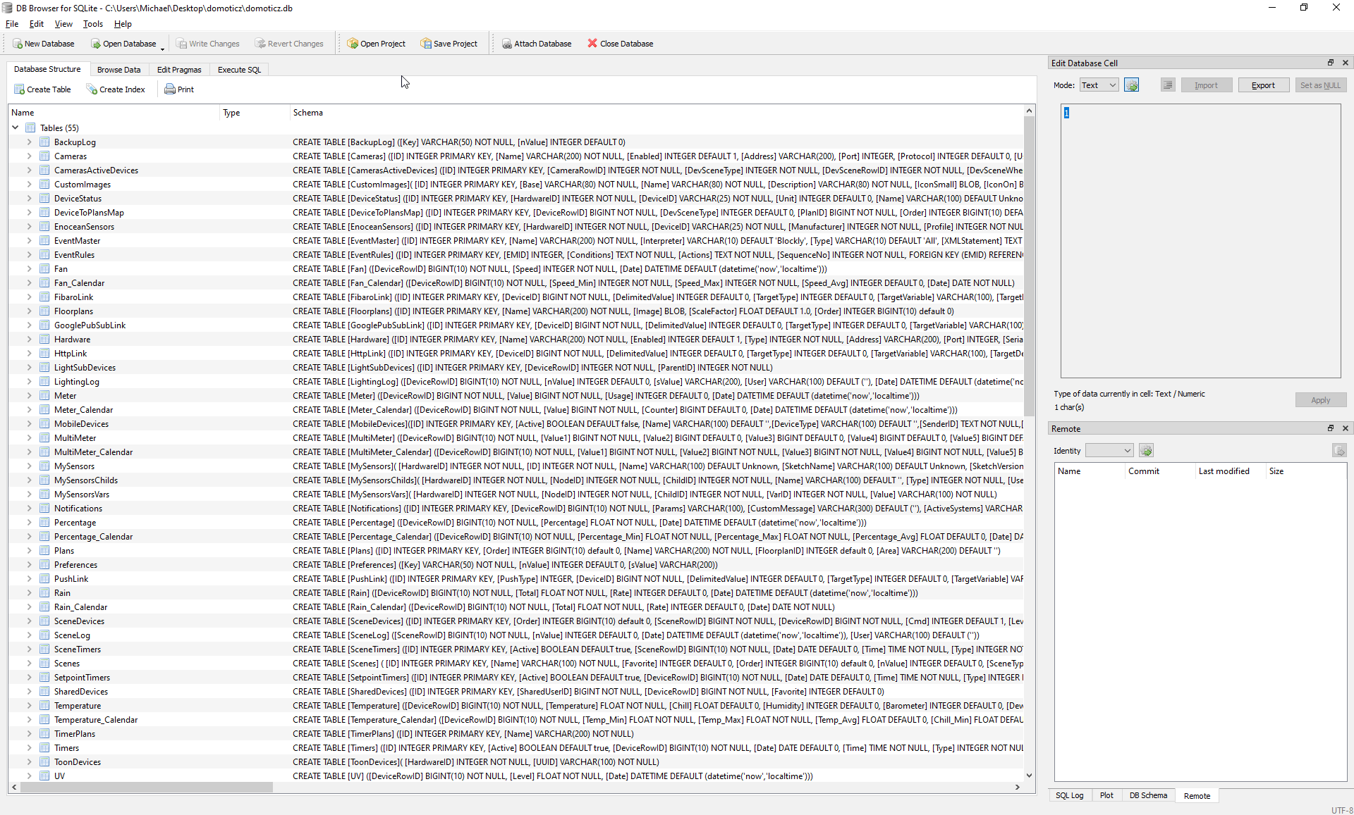

Wellicht begrijp ik iets niet aan de restore-backup optie van Domoticz...
Ergens is er vandaag iets mis gegaan. Tussen 15:00 en 16:00...
Ik heb een clean install van domoticz gedaan, en probeer dan via de restore optie de domoticz.db van 15:00 te restoren...
Er staat dan een melding dat je moet wachten tot het dashboard weer zichtbaar is.
Echter; daar zie ik dan niks...
Service herstarten komt erop neer dat ik weer een connection refused melding krijg... Mis ik iets?
Het raarste is; de net aangemaakte domoticz.db doet het prima.
Maar een db van een moment waarvan ik zeker weet dat het werkte niet

MikeyMan schreef op zaterdag 1 februari 2020 @ 18:36:
Oei, ook een keer gehad, tijd terug, dus even gravend in het geheugen lag dit aan de cache van de browser. Keertje leeggooien, met cookies en al, CTRL+F5, of Private Browsing window om te checken?

  • MikeyMan
  • Laatst online: 22:07
MikeyMan
Vidi, Vici, Veni
jbr schreef op zaterdag 1 februari 2020 @ 18:56:
Al gedaan... Blijkt een issue te zijn met de laatste beta...
Heeft blijkbaar ook iets om zeep geholpen.
Moet nu eerst updaten naar buster (?) ofzo?
Totaal geen kaas van gegeten hiervan :(

Vraag is waar ik nu goed aan doe... Waardes van mijn P1 krijg ik natuurlijk niet zomaar meer goed... :X

Buster update was niet volledig geloof ik...
Volg nu deze guide:
https://www.tomshardware....buster-upgrade,39735.html
en die vindt nog wat achterstallig spul :)
De data is niet op een of andere manier te mergen zeker?
[ Voor 34% gewijzigd door MikeyMan op 01-02-2020 20:59 ]

@Dylantje2 hij draait idd... Maar databases van na 7 Jan werkten allemaal niet meer.
Ben dus drie weken logging kwijt.
Heb vrijwel alle tussenliggende databases geprobeerd, meermaals opnieuw geïnstalleerd, no luck...
Leuk idee die alles in één database, maar tis Wel kwetsbaar.
[ Voor 42% gewijzigd door MikeyMan op 02-02-2020 11:33 ]

MikeyMan schreef op zondag 2 februari 2020 @ 11:31:
Heb je beta en stable door elkaar?
  • Daannn1987
  • Laatst online: 04-11 10:07
Ik lijk het nu ook te hebben.. net ge-update
Zo even verder kijken

  • MikeyMan
MikeyMan
Vidi, Vici, Veni
Dylantje2 schreef op zondag 2 februari 2020 @ 11:41:
Ik heb beiden geprobeerd... Had idd beta draaien. Eerst DB teruggezet op stable. Vervolgens weer nieuwe install eerst door geduwd naar beta en toen DB terug gezet.
Vervelendste vind ik dus dat je ook niet zomaar meetpunten toe kunt voegen uit een andere DB... Ben veel aan het experimenteren geweest met m'n verwarming, en elk vergelijk is nu onmogelijk :(
[ Voor 23% gewijzigd door MikeyMan op 02-02-2020 12:12 ]

@Dylantje2 Ok, here goes.
Heb de db geopend met DB Browser for SqLite.
Ik zie dan het volgende:
Afbeeldingslocatie: https://tweakers.net/ext/f/4ENWZrOm3rF3wbO42pIkqMC6/thumb.png
Zie daar niet direct een tabel met "logs" oid...
edit: Zou het kunnen dat de tabel "meter" de afgelopen zeven dagen bevat?
En de tabel "meter_kalender" de dagstanden oid?
[ Voor 17% gewijzigd door MikeyMan op 02-02-2020 13:59 ]

@MikeyMan
https://tweakers.net/ext/...rF3wbO42pIkqMC6/thumb.png
Uhm...
Ken ze niet uit mijn hoofd..
maar als je het principe snapt en weet waar eea staat kun je wat verwijderen [ ging het mij om ] en wat toevoegen
[ Voor 19% gewijzigd door Dylantje2 op 02-02-2020 14:28 ]

Dylantje2 schreef op zondag 2 februari 2020 @ 14:19:
Uhm...
Haha, dank voor het vertrouwen, durf hem echt niet aan zo vrees ik. Regels kopieren lukt zo te zien nog. Maar invoegen/plakken krijg ik niet voor elkaar...
Inmiddels wel deze post gevonden:
https://www.domoticz.com/....php?f=6&t=29766&p=226153
Lijkt dat mijn aanname correct was... Deze week een verloren avondje aan de slag om de historic data te proberen over te zetten...
[ Voor 21% gewijzigd door MikeyMan op 02-02-2020 14:37 ]

MikeyMan schreef op zondag 2 februari 2020 @ 16:18:
Dan heb je een lege DB neergezet?
Hoe groot is die DB?
20,4 MB (21.438.464 bytes)

Heb een nog oudere database geprobeerd, maar zelfde probleem.
