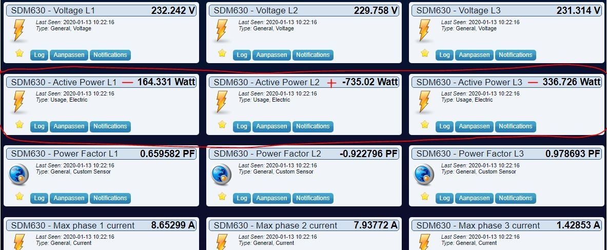

Zo, gisteren even de SDM630 aangesloten en net toegevoegd aan Domoticz. Nu valt mij op dat de import/export andersom had moeten zijn. Zit er in Domoticz niet mogelijkheid om een positieve waarde negatief te maken en een negatieve positief? Op internet kan ik er weinig over vinden, of ik gebruik de verkeerde zoek termen.
sdm630
De meter andersom aansluiten kan ook. Maar daar heb ik niet zo'n zin in. O-)
