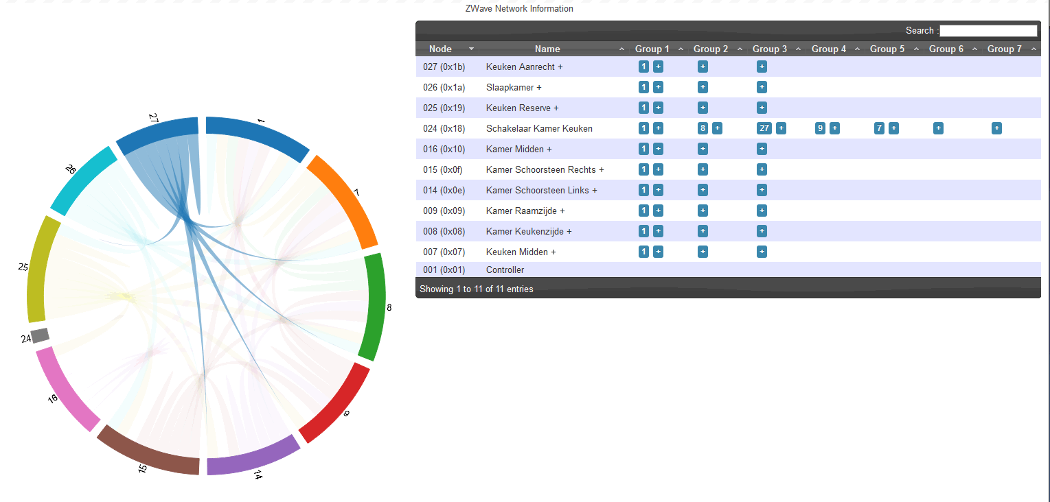

Nadat ik zo juist een schakelaar alsnog wilde include, wat niet lukt, is het weer fout gegaan.
Zag dat een lamp niet was aangegaan en kon toen ook zelf niet meer schakelen.
Op het scherm gaan de lampen dan wel aan maar niet in het echt.
Na opstarten weer time-out op alle Zwave spul.
Weer gestopt en zelfs de stick even uit en in de USB poort gehaald.
Dan gaat het weer.
Ook staat in de Zwave lijst steeds een onbekende in met Zwave IDX van 24.
Die krijg ik er maar niet uit.
Zojuist een nieuw back-up opgeslagen en toch is die 24 weer terug.
Hopelijk is de stick niet stuk.
Nu maar eerst even boodschappen doen.

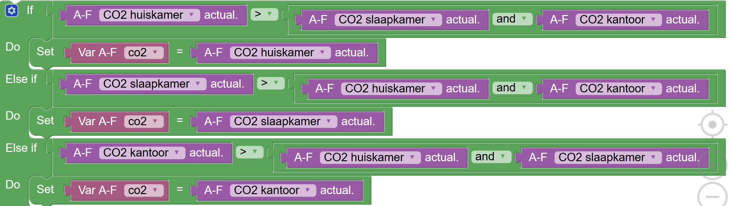

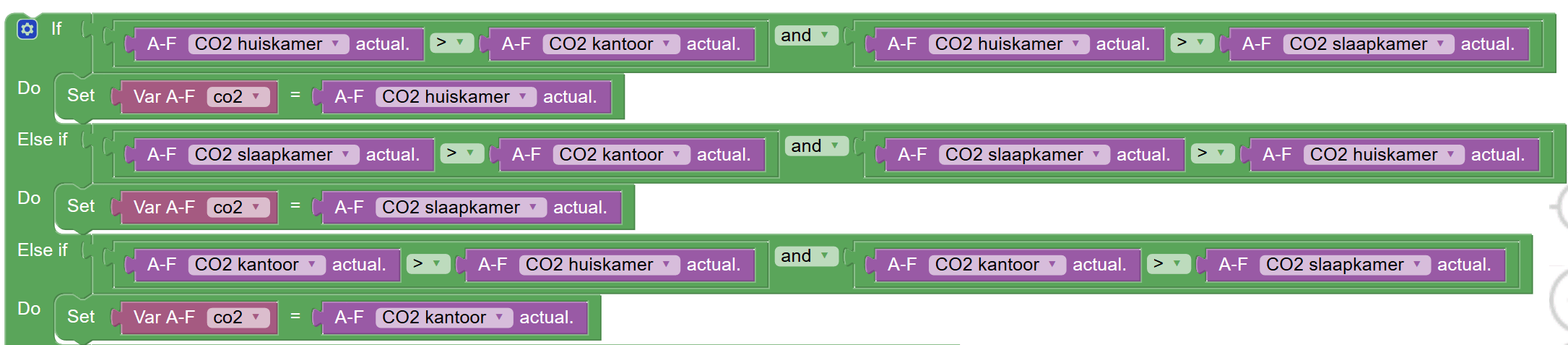

Yes, ik heb weer eens ruzie met Blockly! :7

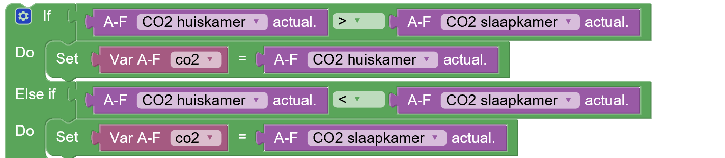

Ik heb een (mijns inziens) simpel script dat de waarde van twee CO2-sensoren met elkaar vergelijkt en de hoogste waarde vervolgens bewaart in de variabele co2. Dit werkte tot nu toe perfect met twee sensoren:
Afbeeldingslocatie: https://tweakers.net/ext/f/zxNFZdwnH4IC5jeJyV3HmAQY/medium.png
Echter, vanochtend heb ik een derde sensor in elkaar geknutseld die natuurlijk ook mee moet doen in het script. Zo gezegd, zo gedaan. Elke sensor wordt met de twee andere sensoren vergeleken. De hoogste waarde wint en wordt als co2 bewaard:
Afbeeldingslocatie: https://tweakers.net/ext/f/yM1oUHfsJsrOWfq8cuMnQJYc/medium.png
Simpel, toch? Helaas Blockly-kaas, want mijn log loopt nu vol met deze meldingen en co2 wordt sinds mijn aanpassing niet meer geupdate:
2019-12-01 12:10:32.963 Error: EventSystem: Lua script error (Blockly), Name: Ventilatie_1 => [string "result = 0; weekday = os.date('*t')['wday']; ..."]:1: 'then' expected near 'comparevariable'
2019-12-01 12:10:37.759 Error: EventSystem: Lua script error (Blockly), Name: Ventilatie_3 => [string "result = 0; weekday = os.date('*t')['wday']; ..."]:1: 'then' expected near 'comparevariable'
2019-12-01 12:10:40.835 Error: EventSystem: Lua script error (Blockly), Name: Ventilatie_2 => [string "result = 0; weekday = os.date('*t')['wday']; ..."]:1: 'then' expected near 'comparevariable'
En hier kan ik niet zoveel mee. Hoezo is het resultaat van de string 0? Waarom begin je over weekdagen? Blockly, gedraag je eens!
Iemand een idee welke overduidelijke fout ik hier maak? :)
edit: zelf al gefixt. Blockly wil blijkbaar zoveel mogelijk je scherm vullen, want je moet elke voorwaarde met beide variabelen geheel uitschrijven. Zucht.. Zo werkt het wel:
Afbeeldingslocatie: https://tweakers.net/ext/f/Ebhi2Kz5hs6LhINEA9QDIF78/medium.png

Setup > Hardware > Open Zwave usb setup > Node management > Groups & Networks.
Dan het NodeId van de switch op de juiste in de Group van de schakelaar plaatsen.

KroontjesPen
maakt nog soms 'n bericht.
Op dit moment draait alles hier goed.
Toch ben ik bang dat ik straks alles opnieuw zal moeten opzetten voor wat betreft het Zwave gedeelte.
Wanneer het weer fout gaat denk ik dat ik de stick ga resetten.
Nu ben alleen bang dat de back-up die ik nu heb dezelfde fouten bevat.
Door een oude versie terug te zetten is waarschijnlijk de NodeId lijst verstoord.
Bij het excluden ging er een onjuiste nummer weg.
Verder kregen er bij het includen 2 devices hetzelfde nummer.
Toen wel de nieuwe dat nummer laten houden en de andere ook weer uit/in gelezen.
Dat ging zo 3 devices door.
Ook NodeId plaatsen waar schakelaars stonden weren uitgedeeld aan swichtes.
Nu komt nog steeds een NodeId 24 in de lijst en die krijg ik niet permanent weg.
Alles is 0 op die regel maar het maandje verraadt dat het een schakelaar moet zijn geweest.
Vandaar die vrees voor een corrupte back-up file.
Word al wat duidelijker, maar in domoticz kan ik de node niet plaatsen of een node niet verwijderen.

Weldie schreef op maandag 2 december 2019 @ 20:22:
Is hier ook andere software voor om dit te veranderen op mijn zwave stick.
Mij niet echt wat je bedoelt. ;)
Om een een Zwave node switch te koppelen aan een group van een Zwave node schakelaar klik je een + van de group van die schakelaar. Voor welke group zie je gebruiksaanwijzing daarvoor.
Daar vul je het NodeId, van die Zwave node in.
Dan even geduld hebben en de associatie zou klaar zijn.
