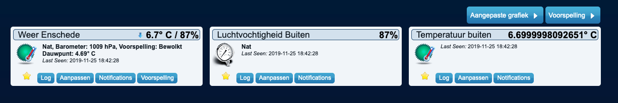

Ik ben wat aan het spelen met mijn Domoticz.
Heb openweathermap er op gezet omdat buienradar in mijn stabiele versie iedere keer de boel onderuit haalde.
Nu combineert open weather map de temperatuur en luchtvochtigheid. Kan dat door middel van een dummy uit elkaar getrokken worden en zo ja hoe dan?

Me Albert schreef op maandag 25 november 2019 @ 15:42:
Ja, dat kan wel. Zie onderstaand script:

Op regel 4 & regel 9 zet je het IDX nummer van je gecombineerde sensor. Op regel 10 zet je het IDX van je temperatuur sensor en op regel 11 zet je het IDX van je luchtvochtigheid sensor. Die laatste twee zou je dus even moeten aanmaken.

@Toppe
Bedankt voor het voorbeeld. Nog even een domme vraag. Waar zet ik hem neer? Is dit Python of Lua?
Gasloos sinds 10-03-2019. Panasonic 5Kw monoblok. panelen:2760 Wp ZZO en 2650 Wp zuid.

Me Albert schreef op maandag 25 november 2019 @ 17:14:
@Toppe
DzVents (y)
Bij Events in domoticz een nieuwe maken, type dzVents. Juiste idx er in zetten en je bent klaar

@Toppe
Werkt nu. Nog 1 klein probleem zie de screenshot.
Afbeeldingslocatie: https://tweakers.net/ext/f/fhvwcrpXsF2fD03tt6VsyAdK/thumb.png
Is wel een erg nauwkeurige temperatuur.
Waar kan ik een goede handleiding vinden? Domoticz.com vind ik niet duidelijk op veel punten.

Me Albert schreef op maandag 25 november 2019 @ 18:46:
@Toppe
Vervang regel 13 eens voor:
 tempSensor.updateTemperature(domoticz.utils.round(dataSensor.temperature,’2’))

geeft in de logfile de volgende foutmelding:
2019-11-25 19:19:00.506 ...omoticz/scripts/dzVents/generated_scripts/Weerscript.lua:13: unexpected symbol near char(226)

Me Albert schreef op maandag 25 november 2019 @ 19:20:
Moet er even goed naar kijken dan... voor nu, gebruik de oude regel 13 ;)

  • Peutpeut
  • Laatst online: 29-09 23:40
Me Albert schreef op maandag 25 november 2019 @ 19:31:
Zal ik doen. Bedankt zo ver. Heb ook al een wat duidelijker wiki gevonden.
Voor zover ik weet hoeft het aantal decimalen niet tussen aanhalingstekens, dus dan wordt het:
tempSensor.updateTemperature(domoticz.utils.round(dataSensor.temperature,2))

Het werkt nu. Was er zelf ook al opgekomen maar was te ongeduldig. De waarde wordt eens per 5 minuten ververst dus geduld is soms best wel verstandig.
deze werkt ook "domoticz.utils.numDecimals (dataSensor.temperature,1,1)"
bedankt voor de hulp. Heb je wellicht nog wel eens vaker nodig.

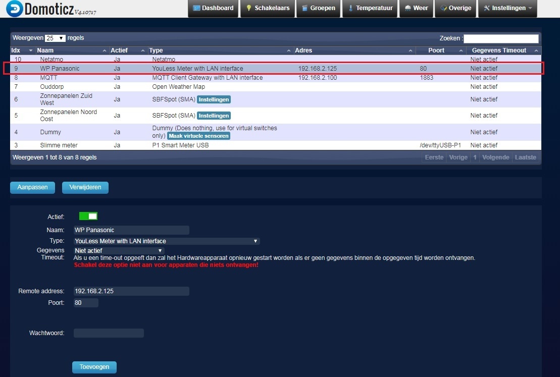

Ik heb een testopstellinkje gemaakt met een Youless LS110 en een DIN kWh meter en stuur de gegevens via de LAN interface door naar Domoticz. Dat gaat prima. Maar als ik de Youless opzoek om de data met een push bericht door te zetten naan InfluxDB met de bedoeling om het door te zetten naar Grafana, dan komt de Youless niet voor in de lijst met apparaatnamen. Afbeeldingslocatie: https://imgur.com/tqmXvCy.jpg
Kent iemand dit probleem? Is daar een (simpele) oplossing voor?

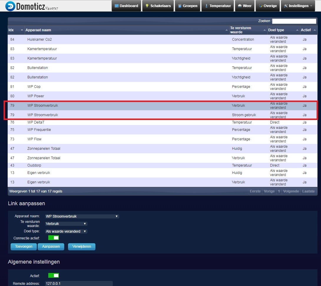

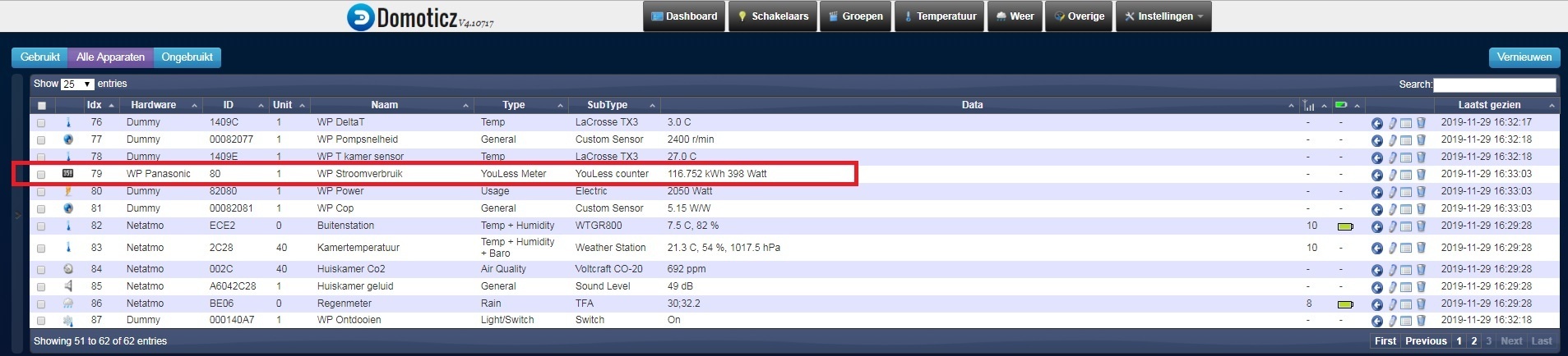

  • AUijtdehaag
AUijtdehaag
Copitano schreef op vrijdag 29 november 2019 @ 01:20:
@AUijtdehaag
Copitano in "Domoticz - open source domotica systeem - deel 4"
Suggesties? Zie dat jij hier:
AUijtdehaag in "YouLess pulsteller/elektriciteitsmeter" dat je ook InfluxDB en Grafana noemt voor mooie grafische weergave. Zoek me helemaal een kronkel maar heb nog geen work around kunnen vinden voor het doorzetten van de data naar InfluxDB. Kan mij ook herinneren dat ik van jou eens een post gezien heb over het berekenen van de COP van je warmtepomp met de metergegevens maar die kan ik even niet meer terugvinden.
Maar wat is nou feitelijk je probleem?
Krijg je de youless niet in domoticz? EN daarom niet de push service naar influxdb?
Ik zie geen problemen hier? (eigenlijk daar)
Afbeeldingslocatie: https://tweakers.net/ext/f/b2mWXM0qpj6p3UosiykDtSXT/thumb.jpg
Afbeeldingslocatie: https://tweakers.net/ext/f/w1Hms19nDQtARfgnc2xsStwV/thumb.jpg
Afbeeldingslocatie: https://tweakers.net/ext/f/RIs6wiMZwolzpo7Yis0KqHAK/thumb.jpg
