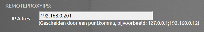

  • rens-br
  • Laatst online: 03:56
rens-br
Admin IN & Moderator Mobile
Toppe schreef op donderdag 5 december 2019 @ 11:45:
daarnaast vraag ik me af hoeveel mensen Domoticz daadwerkelijk op HTTPS hebben draaien met de daarbij horende certificaten...[/s]
prutsger schreef op donderdag 5 december 2019 @ 11:58:
Dat hangt er helemaal vanaf: wil je hem 'van buiten' ook kunnen benaderen (zoals ik), dan wil je echt wel je verbinding versleutelen met https. Voor +/- 20 euro per jaar heb je een domeinnaam en met Lets' Encrypt is het niet moeilijk om er een geldig certificaat op te zetten. Geen ideen of dat met caddy op een pi makkelijk kan, ik doe het met Apache (als proxy voor Domoticz) op een normale server.
Caddy handelt het certificaat aanvragen voor je af. Dus bij het activeren vraagt hij een certificaat aan bij Letsencrypt en verlengd deze ook automatisch.
En het inloggen: ik heb 192.168.1.* en 127.0.0.* als wildcards, zal daar even beter op onderzoek voor moeten, ergens heb ik beide adressen namelijk bewust er in gezet en Caddy doet zich natuurlijk voor als localhost :)
Daar gaat het dus 'mis'. Je kan deze dus weghalen, maar dat is niet practisch vanwege je apparatuur. Domoticz heeft daar echter zelf een oplossing voor. Je moet het IP van de proxy vermelden bij de optie. 'REMOTEPROXYIPS:'
Zie ook: rens-br in "Domoticz - open source domotica systeem - deel 4" en hieronder:
Afbeeldingslocatie: https://tweakers.net/ext/f/lZljiiNBTordG5xzta7Pqy5I/medium.png
Domoticz weet dan dat verkeer daar vanaf van je remote proxy komt en zal dan een login weergeven.
[ Voor 3% gewijzigd door rens-br op 05-12-2019 12:09 ]

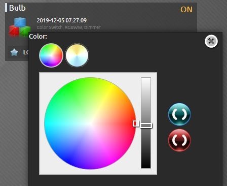

Zijn er hier nog meer mensen die de LSC filament lamp gebruiken i.c.m. tasmota en domoticz? Ik zag dat @MikeOO in ieder geval ook wat LSC spul heeft.
Ik heb namelijk de lamp geflasht met Tasmota en werkend in Domoticz.Via de tasmota webinterface werkt het ww/cw en helderheid selectie prima. In- en uitschakelen in Domoticz werkt ook prima. Echter kan ik de kleur (koudwit / warmwit) alleen wijzigen door de kleur rood of groen te kiezen. Kies ik in de wit-selector een kleur wit en/of helderheid, dan gaat de lamp uit.
Afbeeldingslocatie: https://tweakers.net/ext/f/zmuJlQUpkC8R0irahZUrGClb/full.jpg
Ik heb even gesnifft in de mqtt output en de r/g/b/ en ww worden door domoticz apart gepubliceerd. Echter pakt Tasmota niet de ww over (wel r en g).
Voor tasmota heb ik de volgende template gebruikt: https://blakadder.github....art_connect_filament.html
Hoe krijg ik het voor elkaar dat Tasmota luister naar de wit instellingen ipv temperatuur?
