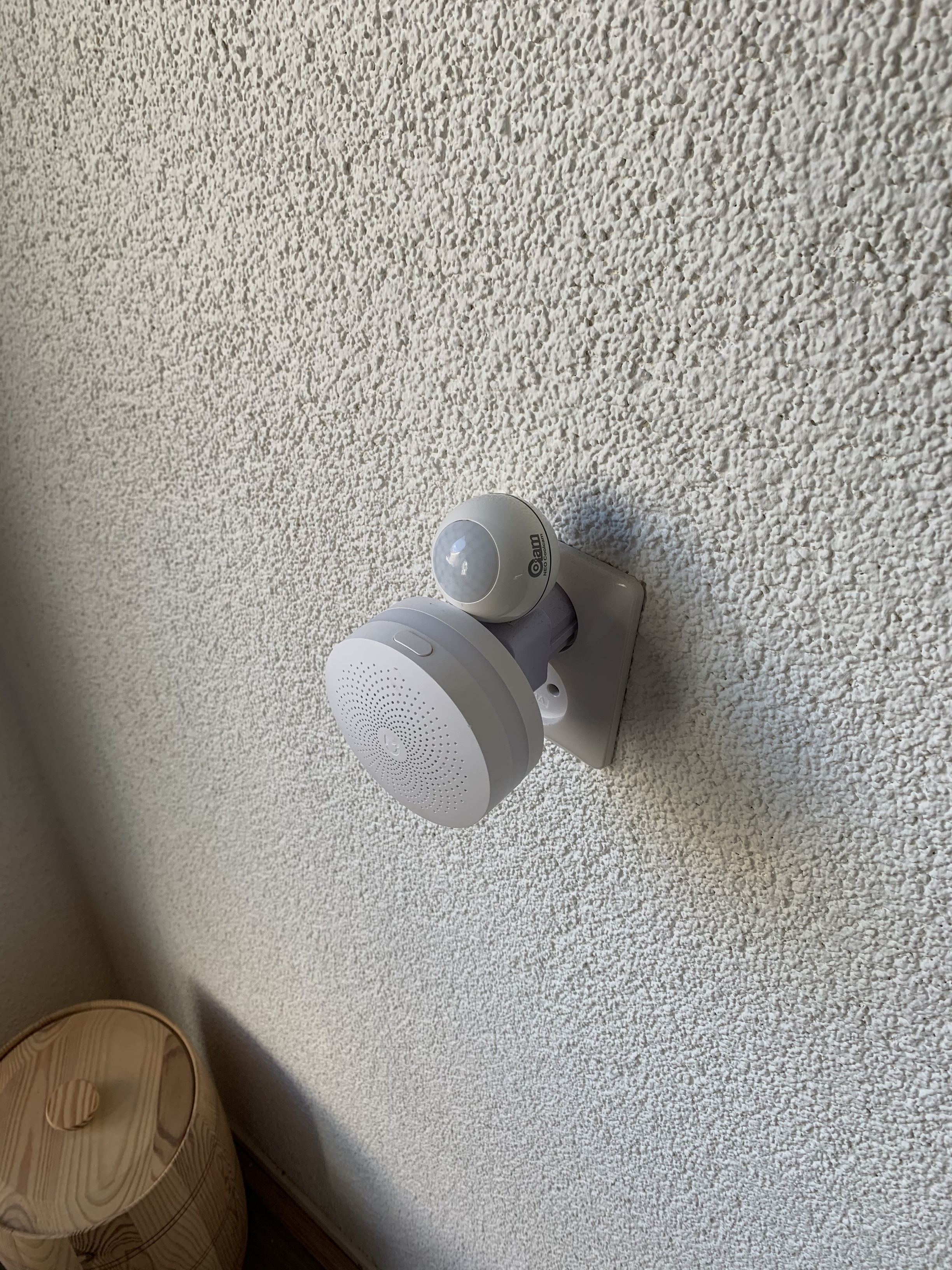

Ben ik gek? Domme vraag...
Afbeeldingslocatie: https://tweakers.net/ext/f/zZV6KzfOVahXsudSM8yqPdTe/full.jpg
De Xiaomi Gateway geeft een lux van 1292 waar de Neo Coolcam een lux waarde van 692 geeft. Er zal ongetwijfeld iets verschil in zitten met de richting van de sensor maar een verschil van bijna de helft vindt ik best veel?
  • DjAntoon
  • Laatst online: 15:30
Wiley99 schreef op maandag 30 september 2019 @ 16:27:
ELSEIF kun je vergelijken met: zoniet dan als <nieuwe voorwaarde>... Dus die wordt alleen uitgevoerd als aan de voorwaarde in IF niet wordt voldaan. Wordt daaraan wel voldaan kan kom je nooit in de ELSEIF.
Wil je gewoon een rijtje zaken testen dan doe je dat hier met allemaal losse IF statements.
(hou wel even rekening met het volgende: je bent thuis en de bel gaat...)
Er moet wel een end (voor de nieuwe if) tussen, toch?
  • DjAntoon
Toppe schreef op maandag 30 september 2019 @ 16:34:
Een domme vraag, is die niet gesteld word...
Volgens mij is de spreiding tussen dat soort meters inderdaad erg hoog, ik heb ze ook beiden en ook dezelfde ervaring.
  • Dylantje2
  • Laatst online: 07-11 16:27
Dylantje2
sorry Bricklayere here :-)
Ik neem/denk aan dat er ergens een verschil zit in meten qua lux..
Eu AU VS enz enz
Vandaar het script wat ik gebruik... "gewoon" gebaseerd op vaste data.
Vandaar uit kun je de sensoren een beetje ijken. toch?
Alleen wat maakt het je uit welke waarde er in een ruimte gebruikt wordt..
dit is een beetje ervaringsleren en dan zeg bij kamer lux 123
bij zolder lux 12345
En voor overall het script..:-)
  • Toppe
  • Laatst online: 20:10
Toppe
Oké ✅
Dylantje2 schreef op maandag 30 september 2019 @ 18:30:
Eu AU VS enz enz
Lux is gewoon een eenheid die in de hele wereld het zelfde is: Wikipedia: Lux (eenheid) dus die vlieger gaat helaas niet op.
Het zal wel te maken hebben met de sensors die ze in de apparaten gebruiken. Daarbij zijn die sensoren niet heel blij als je ze bewust heel hoog opvoert (zaklamp ofzo)

  • vwtune
  • Laatst online: 15-11-2024
vwtune
De lux waarde van de Xiaomi gateway is alles behalve betrouwbaar! Ga er maar vanuit dat de Neo Coolcam het wel goed heeft ;)
Overigens meten de bewegingssensoren inclusief lux van xiaomi, dan weer wel de goede waarde.
Het verschil lijkt groot, maar kijk maar eens wat het verschil is als de zon er vol op schijnt. Dan ga je naar lux waardes in de 100.000
Als het verschil dan nog steeds maar 600 is valt het wel mee :P

FunFair schreef op dinsdag 1 oktober 2019 @ 14:41:
Zie: https://www.google.com/se...irefox-b-d&q=zonlicht+lux
Die Xiaomi sensor geeft gewoon altijd 1292. 1262 als het wat bewolkt is :)
