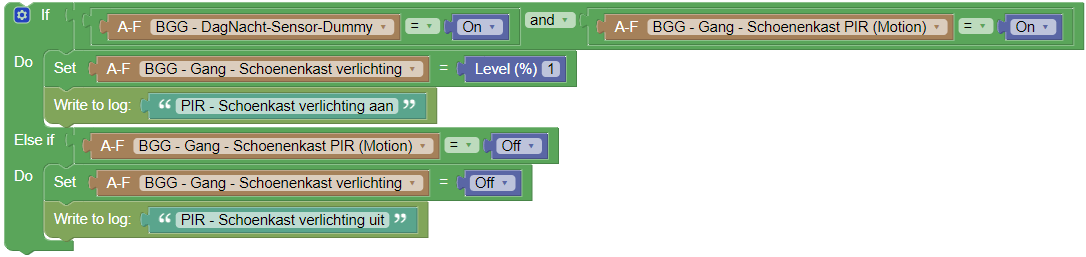

Mijn eerste DzVents script is een feit 8)
Maar werkt nog niet helemaal zoals gewenst/verwacht 8)7
De bedoeling is dat een lamp geschakeld wordt door een bewegingsmelder, maar alleen tussen zonsondergang en zonsopgang ('s avonds en 's nachts dus). De tot nu toe gebruikte Blocky werkt goed, maar daarvoor gebruik ik een dummy switch om de dag/nacht te schakelen.
Afbeeldingslocatie: https://tweakers.net/ext/f/RNp6Vq5WWN9IvUXC5ZvO7M9a/full.png
In het script dacht ik die dummy switch voor dag/nacht niet nodig te hebben door de ' timer' te gebruiken, maar nu schakelt hij ook overdag de lamp aan en niet alleen 's avonds/'s nachts... wat doe ik fout/zie ik over het hoofd?:

Ik heb nu:
timer = {
'between sunset and sunrise'
maar hij schakelt nog steeds overdag aan :?
Of moet ik in de Excute nog iets aanroepen voor de timer?

mbuurman schreef op zaterdag 13 april 2019 @ 12:32:
Ik heb nu:
timer = {
execute = function(domoticz, switch)
if (switch.state == 'On') then
Heb je:
on = {
devices = {
'BGG - Gang - Schoenenkast PIR (Motion)'
Er ook nog staan? Want hij triggert dan altijd, het is een of functie.
Ik heb nu:
timer = {
Wat @DjAntoon ook zegt; je hebt nu een extra IF/OF statement gebruikt. Je wilt schakelen als er beweging is en enkel tussen bepaalde tijdstipppen, toch :? Dus dan wordt het:
['BGG - Gang - Schoenenkast PIR (Motion'] = { 'at nighttime' }

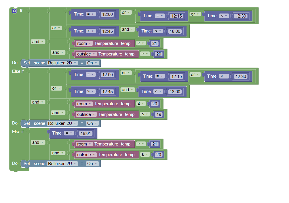

en het is
Ik wil via blocky regelen dat er elk kwartier gecheckt wordt wat de binnen en buitentemperatuur is zodat de rolluiken omlaag gaan. Enig idee hoe dat te regelen is tenzij ik 4x per uur dmv OR een tijd invul?
Tweede vraag, is er een betaalbare temperatuursensor welke niet op batterijen werkt?

Overigens nu een blocky gemaakt maar die doet niet wat hij moet doen
Rolluik
De bedoeling is dat de rolluiken op gezette tijden omlaag gaan (12:00, 12:15 etc, en tussen 12:45 en 18:00 continu check). Echter bij 11:15 gingen ze al omlaag en ik zie niet waar het fout gaat.

Zoiets heb ik al draaien maar is niet nauwkeurig genoeg. Haal nu de gegevens via de slimme thermostaat binnen maar er is een verschil tussen boven en beneden.
[Afbeelding: Rolluik]
die 'or Time < 12:30' zal dat veroorzaakt hebben

icecreamfarmer schreef op maandag 22 april 2019 @ 11:56:
Misschien heb je hier iets aan: https://www.dropbox.com/s...%20om%2007.46.08.png?dl=0
