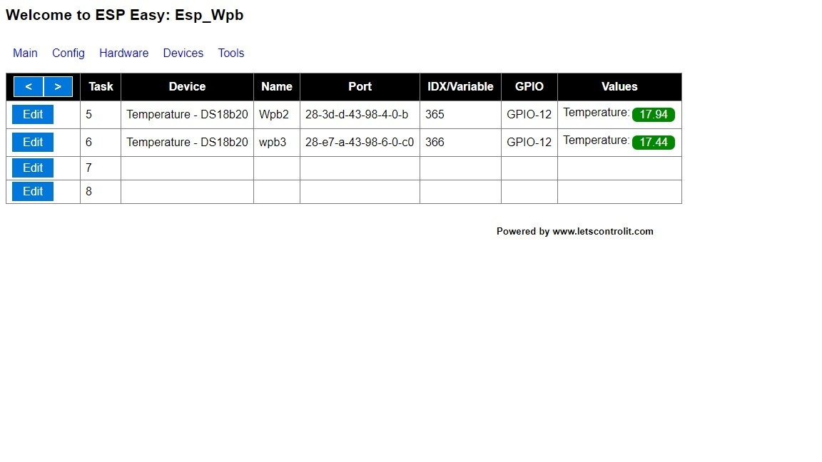

Goede dag, ik heb 2 temp sensoren toegevoegt in domoticz ds18b20. Hoe kan ik deze 2 temperaturen in 1 grafiek (dummy) zetten om zo verschillen makkelijk te kunnen zien?
Alvast bedankt

Temperature -> Custom Graph (knop rechtsbovenaan)BjornKoster1989 schreef op maandag 1 april 2019 @ 20:18:
Alvast bedankt

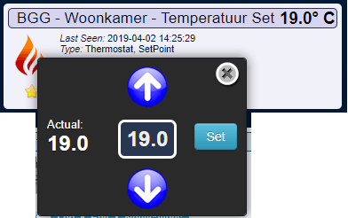

Op dit moment heb ik Domoticz (stable) draaien met oa de Nefit Easy Plugin (https://www.domoticz.com/wiki/NefitEasy).
Vanuit Domoticz kan ik de temperatuur instellen vanuit het Device wat daarvoor aangemaakt wordt onder Utility, dit werkt ook netjes:

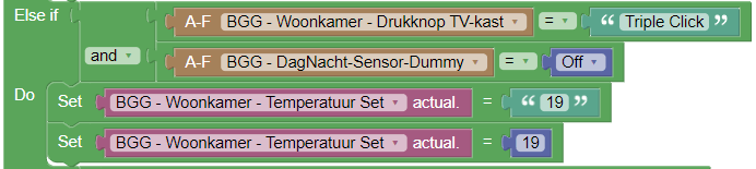

Nu zou ik ook dmv een Blocky de temperatuur willen instellen, maar dat werkt niet:
De Blocky wordt netjes uitgevoerd (ik schakel gelijktijding ook een aantal lampen mee), maar de temperatuur wordt alleen niet op een andere waarde gezet. Zoals te zien probeer ik de temperatuur-waarde met een numeriek-veld en/of met een tekst-veld te zetten, maar op beide wordt geen actie ondernomen.
Heeft iemand hier ervaring mee?
Tevens zou ik graag wat logging willen zien van die NefitEasy-plugin, maar kan dat nergens terug vinden...
Je probeert volgens mij nu de actuele temperatuur in te stellen. Dat lijkt niet te gaan, want dat is een waarde die de thermostaat uitleest. Bedoel je niet het Setpoint in te stellen, dus heb je geen andere 'Set' nodig?
Deze bijvoorbeeld: https://www.domoticz.com/wiki/Blockly#Setpoints

@mbuurman je moet inderdaad de optie setpoint gebruiken.
Bij blocky onder devices en dan setpoints
Ik gebruik ook de nefit plugin namelijk

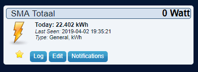

Ik heb een vraagje over data die wel zichtbaar is bij "Setup --> Device --> SMA totaal" maar niet bij de "Utility --> SMA totaal".
Het gaat over het totaal opgeleverde KWH door mijn omvormer. Ik zie bij Utility wel mijn dagopbrengst en mijn huidige opbrengst (dus aantal watt op dit moment geleverd door de zon) maar niet de totaal opgebrachte KWH vanaf het begin. Dit zie ik dus wel als ik naar setup --> device ga en dan bij de kolom data kijk.
Kan ik deze data zichtbaar maken bij Utility ?
Domoticz: v4.9700
Omvormer: SMA Sunnyboy STP 7000TL-20
Domoticz: v4.9700

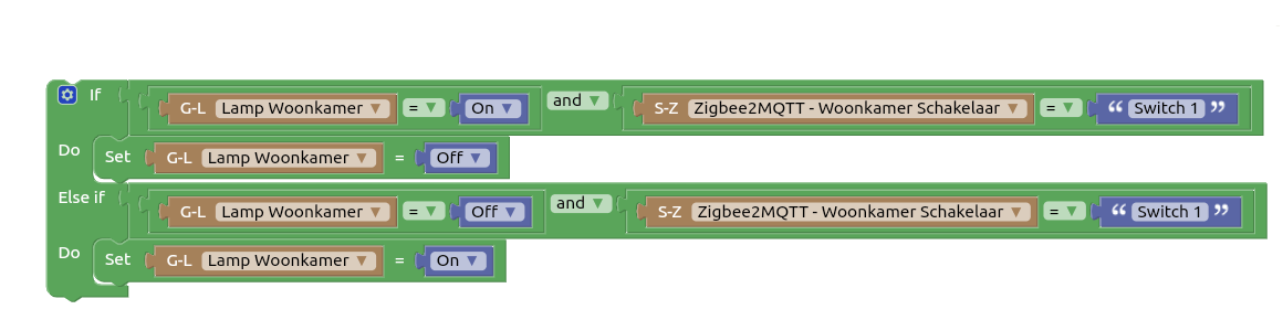

Onhandig probleem waar ik ook niet uitkom. Ik heb een Wireless Aqara Switch (dubbele knop) en deze stuurt een trigger event wanneer hij aangestuurd wordt. Nu wil ik daarmee een lamp aan / uitzetten. Dit lijkt niet te kunnen vanuit de lampen interface, dus ik heb een blockly aangemaakt. Mijn idee was om te controleren wat te de status van de lamp is en gebaseerd daarop de lamp aan / uit te zetten:
Volgens mij zou dit gewoon moeten werken, echter doet het dat dus niet. Iemand nog tips?
Verder zou het ook super handig zijn als er in blockly een 'monitor' zit, waardoor ik kan zien wat er gebeurd. Ik kan daar echter ook maar weinig over vinden.
Als je de schakelaar bedient, wat zie je dan voor naam in je log voorbij komen?rens-br schreef op vrijdag 5 april 2019 @ 10:47:
Mijn dzvents script.
Kijkt of de schakelaar ingeduwd word, of dat kort of lang etc is maakt mij niet uit.
Vervolgens wisselt deze de status van de te bedienen lamp. Werkt simpel en als een trein.
| return {
active = true,
on = {
devices = {
'Zolder lamp trap switch' -- Als er op de xiaomi schakelaar gedrukt word, maakt niet uit lang of kort dan
} -- start de functie
execute = function(domoticz, device)
-- domoticz.log('<b style="color:Purple"> Switch is pressed: ' .. data.switch)
domoticz.devices('Zolderlamp').toggleSwitch() -- De lamp word getoggled, op elke mogelijke soort click
end
Mits "Switch 1'" het juiste commando is wat de switch stuurt, zou dit resulteren in een eindeloze loop. Else if's worden in Domoticz/Blockly uitgevoerd als zijnde gewone if's en worden dus allemaal achter elkaar uitgevoerd.rens-br schreef op vrijdag 5 april 2019 @ 10:47:

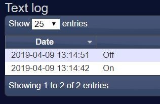

Dus nu zeg je wanneer er geschakeld wordt en de lamp is aan, zet de lamp uit waardoor de volgende if afgevuurd wordt en weer de eerste enz...
Ik raad altijd aan bij nieuwe scripts even een tabblad met het log open te laten staan om te zien of er onverwachte dingen gebeuren
Wat @tozzke zegt met deze toevoeging:rens-br schreef op vrijdag 5 april 2019 @ 10:47:
Waarschijnlijk is de status van je lamp als deze aan staat niet 'on', maar 'Set level **%'. De check die je moet doen is dan 'Lamp Woonkamer ≠ Off'.
Maak een routine aan in DzVents voor een werkende if>then>else.
hoe heb je dat gedaan? ik heb er hier 10 liggen voor het loggen van mijn zonneboiler temperaturen en CV-systeem. maar geen idee hoe ik dat ga doen. bovendien, pi ligt beneden in meterkast en ZB staat op zolder.BjornKoster1989 schreef op maandag 1 april 2019 @ 20:18:
Alvast bedankt
ik heb hier ook extreem veel last van gehad afgelopen weken. nog niet echt opgelost. op telefoon nooit problemen, op werklaptop om de zoveel tijd app cache wegflikkeren.Ronhui schreef op dinsdag 2 april 2019 @ 15:25:
Het heeft te maken met de AppCache . Vooral die in Chrome. Mijn workaround is om deze schoon te maken via chrome://appcache-internals/. bij mij werkt het dan tijdelijk weer, maar na een tijdje komt het euvel weer terug.
Het wachten is op een update waarbij dit opgelost is. Krijgen steeds meer mensen last van las ik op diverse fora.
făbŞŤĄŘ - Mijn PC
Ik heb er 3 op een Esp zitten, 3 devices maken met elk een eigen sensor adres en idx.fabstar81 schreef op zaterdag 6 april 2019 @ 10:37:
10 tegelijk is lastig, bij mij vond hij er 3 (parallel) en de 4e niet dus zal je ze moeten verdelen over de gpio's.
Ik heb er 10 op een esp zitten, dus het kan wel.Speedy-Andre schreef op zaterdag 6 april 2019 @ 11:59:
Eens in de zoveel tijd, houden de metingen op, maar dan even restarten en alles doet het weer.
10 is volgens mij wel max, maar dan moet je in de wiki van esp easy kijken
Ik heb ook ergens 10 van die esp chips liggen maar geen idee wat ik er mee kan/moet. Ook niet hoe ik er aan kom eigenlijk...hendrik12345678 schreef op zaterdag 6 april 2019 @ 12:50:

'Switch 1'.Knielen schreef op vrijdag 5 april 2019 @ 11:20:
Maar het probleem was dat hij de schakelaar niet pakte, er gebeurde dus niks. Ik heb niks veranderd, maar dat lijkt nu echter wel te werken. Maar heb ik inderdaad een infinite loop, totdat 'Switch 1' weer op 'Off' gaat.tozzke schreef op vrijdag 5 april 2019 @ 17:14:
De lamp heeft zowel een on/off als een set level (en kleur)klaas.roelofs schreef op zaterdag 6 april 2019 @ 09:36:
Dankjewel! Dat gaan we vanavond eens proberen. Mocht dat lekker werken ga ik daarna nog even kijken of ik het ook zo kan maken dan bij een long press de lamp gedimd wordt.DjAntoon schreef op vrijdag 5 april 2019 @ 16:05:

Uiteindelijk jouw script gebruikt en dat werkte inderdaad prima, echter ging nu de lamp aan / uit op beide schakelaars (het is een dubbele), dus ik heb het iets aangepast en nu werkt het perfect:DjAntoon schreef op vrijdag 5 april 2019 @ 16:05:
1 2 3 4 5 6 7 8 9 10 11 12 13return { active = true, on = { devices = { 'Zolder lamp trap switch' -- Als er op de xiaomi schakelaar gedrukt word, maakt niet uit lang of kort dan } -- start de functie }, execute = function(domoticz, device) -- domoticz.log('<b style="color:Purple"> Switch is pressed: ' .. data.switch) domoticz.devices('Zolderlamp').toggleSwitch() -- De lamp word getoggled, op elke mogelijke soort click end }
Bedankt voor het duwtje in de goede richting! Van de week maar eens kijken of ik op deze manier ook de lampen kan dimmen.code:
1 2 3 4 5 6 7 8 9 10 11 12 13 14 15 16return { on = { devices = { 'Zigbee - Woonkamer Schakelaar' -- Als er op de xiaomi schakelaar gedrukt word, maakt niet uit lang of kort dan } -- start de functie }, execute = function(domoticz, device) if (device.name == 'Zigbee - Woonkamer Schakelaar' and device.state == 'Switch 1') then domoticz.devices('Lamp Woonkamer').toggleSwitch() -- De lamp word getoggled, op Switch 1 elseif (device.name == 'Zigbee - Woonkamer Schakelaar' and device.state == 'Switch 2') then domoticz.devices('Lampen Keuken').toggleSwitch() -- De lamp word getoggled, op Switch 2 end -- domoticz.log('<b style="color:Purple"> Switch is pressed: ' .. data.switch) end }

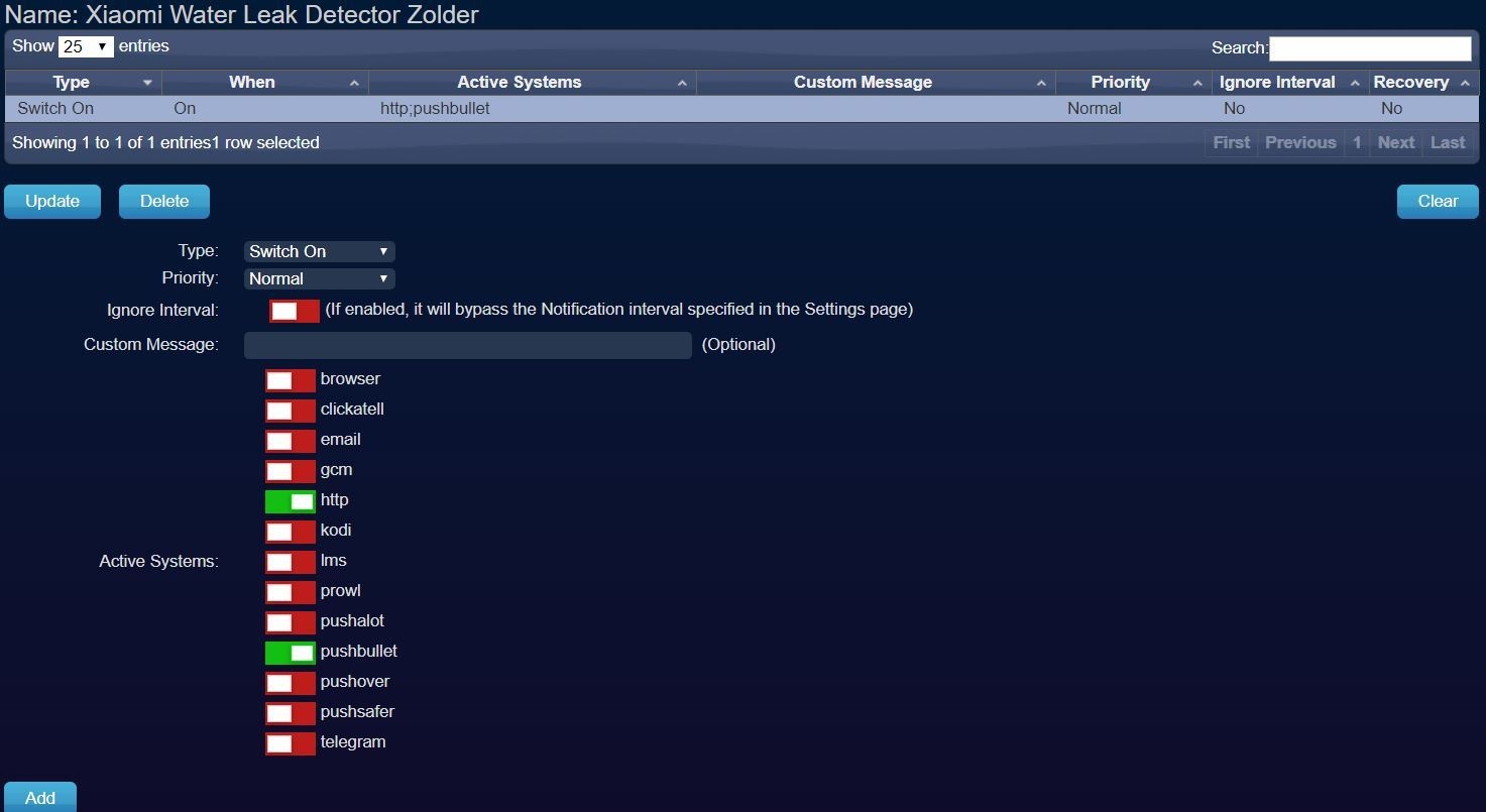

Ik snap het even niet meer.
Ik heb ingesteld dat notificaties via Telegram (http) en PushBullet moeten worden verzonden. Als ik een test-notificatie verzend, dan gaat dat goed. Deze middag heb ik de water-sensor maar weer eens getest, en nu blijkt dat er geen notficatie komt.
Ik heb het alarm zo te zien in 9 seconden weer verholpen. Is dat misschien te kort geweest?
Ik heb een everspring waterleak sensor ( dus geen Xiamo). Zodra deze water detecteert en een optisch alarm laat afgaan , dan krijg ik direct een push bericht in Telegram. En dat is ( dacht ik ) binnen 5 seconden.

Iemand een idee?pven schreef op dinsdag 9 april 2019 @ 15:39:
|| Unprompted (AI-blog) || slotje.com for sale || Dank pven! ||
Een test-notificatie via PushBullet en Telegram werkt iig wel goed. Maar ik zal er er nog eentje instellen, en eens kijken wat die doet.vinom schreef op donderdag 11 april 2019 @ 12:51:
Werkt een notificatie via e-mail bijvoorbeeld wel goed?
Stel dat die het wel/niet doet, wat zegt dat dan?
Lastig te zeggen. Ik heb ook een watersensor die zich meld via e-mail notificatie. Test notifcatie zegt ook niet alles, dus als je een echte test doet en je krijgt een e-mailtje zit er toch ergens in je pushbullet iets niet lekker.
