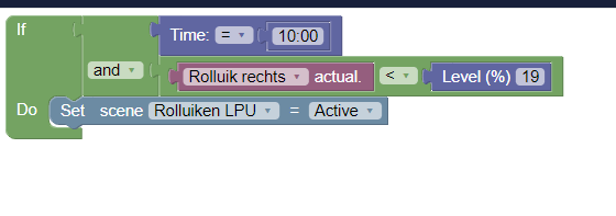

  • icecreamfarmer
  • Laatst online: 27-09 08:32
icecreamfarmer
en het is
Ik heb een blocky gemaakt welke om 10 uur kijkt wat de stand van mijn rolluiken is om dan vervolgens een getrapte scene te starten. Het aparte is dat de scene wel gestart wordt maar niet afgemaakt wordt.
De scene houdt in dat hij eerst de rolluiken 15min op ventilatiestand zet en daarna volledig open moet gaan.
Als ik de scene handmatig start via een knop werkt het wel.
blocky
Voor een test staat het nu op active om te kijken of dat werkt maar eerst gebruikte ik on.

icecreamfarmer schreef op zaterdag 23 maart 2019 @ 11:35:
[Afbeelding: blocky]
maak er eens 'Set scene = On' van :)
my bad, eerst alles lezen :+
[ Voor 3% gewijzigd door tozzke op 23-03-2019 13:46 ]
Ok bij active reageerde hij niet.
Nu weer op On staan. Voor mijn gevoel is dat hele blocky gebeuren niet erg stabiel.

  • icecreamfarmer
icecreamfarmer
en het is
Dylantje2 schreef op woensdag 27 maart 2019 @ 07:15:
Vrees dat je zelf iets verkeerd doet. Of je device is niet goed blockley is al jaren erg stabiel
Zie mijn eerdere post. De rpi is nieuw en de programering werkt echter doet hij de scene maar half uitvoeren.

Maar ligt het dan aan de scene of aan blockly?
Ik heb met het aftrappen van scene's ook problemen gehad een tijd terug...

  • icecreamfarmer
icecreamfarmer
en het is
DjAntoon schreef op woensdag 27 maart 2019 @ 08:52:
De scene werkt gewoon als ik hem met een knop activeer.
