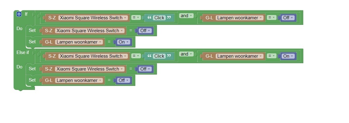

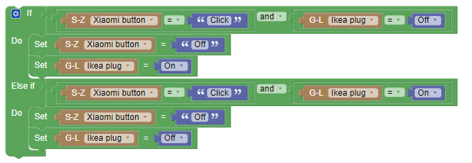

rinkel schreef op woensdag 13 maart 2019 @ 22:24:
Nu heb ik het volgende:
Ik wil met een button een lamp schakelen.
Click: indien lamp aan -> lamp uit
Click: indien lamp uit -> lamp aan
Volgende blocky:
[Afbeelding: blocky button]
Maar ook deze gaat klik-klak-klik-klak (aan-uit-aan-uit)
Vreemd allemaal dit. Het lijkt alsof het schakelen ook weer een event triggered ofzo.
Edit
Het is me gelukt door een variabele te gebruiken, default = OFF. Variabelen zetten triggered dus geen event.
[Afbeelding: blocky button solution]
Wat een gedoe om zo iets simpels voor elkaar te krijgen.
De xiaomi button blijft na het indrukken enloslaten van de knop op status "switch" staan, je moet de status terug zetten op status "Off" voordat je de ikea plug aan of uit zet.
Je bedoelt zoiets:
blocky fout
Werkt ook niet: aan/uit/aan/uit/aan/uit
Stukje Lua:
if (otherdevices['Xiaomi button'] == "Click" and otherdevices['Ikea plug'] == "Off") then
    commandArray['Ikea plug'] = "On"
    commandArray['Xiaomi button'] = "Off"
elseif (otherdevices['Xiaomi button'] == "Click" and otherdevices['Ikea plug'] == "On") then
    commandArray['Ikea plug'] = "Off"
    commandArray['Xiaomi button'] = "off"
end
Dit werkt wel !
Bedankt voor de tip @Savage008

  • Savage008
  • Laatst online: 29-09 19:57
rinkel schreef op donderdag 14 maart 2019 @ 19:22:
Ik ben er toch nog niet.
De code wordt some 4x uitgevoerd met 1 click.
De schakelaar gaat dan aan/uit/aan/uit
Vreemd.
Ik heb het op deze manier geregeld , bij mij is de "Off" een normale schakel Off, en geen tekst
Afbeeldingslocatie: https://tweakers.net/ext/f/VfpsyXMUPqSyj7U8bWI2Au0e/full.jpg

  • rinkel
  • Laatst online: 10:31
Savage008 schreef op vrijdag 15 maart 2019 @ 08:27:
Die werkt idd!
De xiaomi moet overigens eerst op off gezet worden.
Heb nu 2 werkende oplossingen.
Top!

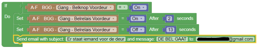

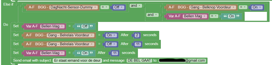

Als ik deze echter wil triggeren met een Blockly event loop ik vast.
Uitzetten werkt prima, maar aanzetten in combinatie met het dimlevel krijg ik niet voor elkaar.
Ik heb het volgende geprobeerd:
Afbeeldingslocatie: https://i.ibb.co/LQrg19M/ALED1.png
Ook heb ik het (tevergeefs) geprobeerd met het logic-block "on" i.p.v. "level (%) 20".
Iemand die me hier verder kan helpen?

Ik heb de volgende Blocky gemaakt om de deurbel korte tijd (10 sec.) uit te zetten als er al een keer op de belknop gedrukt is:
Capture Blocky deurbel
Gedurende 2 seconden kun je aanbellen en daarna 10 seconden niet meer. In de basis werkt dit; als je in die 2 seconden 1x de knop indrukt dan start het script en schakelt het relais de deurbel uit.
Maar als je gedurende die 2 seconden meerdere keren de belknop indrukt dan start de blocky bij elke druk opnieuw en gaat die 2 seconden timer opnieuw lopen. Dat betekend dat je eigenlijk eindeloos kan drukken maar dat is wat ik juist wil voorkomen 8)7 :
Kun je op een of andere manier voorkomen dat het script steeds weer opnieuw getriggerd wordt binnen die eerste 2 seconden? Als het niet kan via Blocky, maar wel via dzVents is dat ook goed maar daar ben ik nog niet zo in thuis. Kan iemand mij op weg helpen?
  • rinkel
mbuurman schreef op zaterdag 16 maart 2019 @ 15:46:
[Afbeelding: Capture Blocky deurbel]
Je zou een globale variabele kunnen maken.
Initieel MagBellen = “JA”
Op belknop gedrukt, indien MagBellen = “JA” -> deurbel gaat & MagBellen =“NEE”
Na 30 seconden MagBellen =“JA”
  • mbuurman
  • Laatst online: 02-10 16:23
rinkel schreef op zaterdag 16 maart 2019 @ 15:54:
Met een globale variabele lijkt het te werken, bedankt voor het meedenken!
Capture Blocky deurbel v2
De Blocky begint wel wat rommelig te worden nu, is dit netter (misschien ook sneller) op te bouwen met dzVents?
