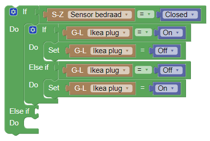

Ik wil een soort momentary switch maken, omdat ik niet weet of een andere trigger de lamp heeft geschakeld, wil ik met deze schakeling de lamp weer om zetten, maar dit werkt niet, lamp blijft altijd aan.
Iemand een idee?
[ Voor 3% gewijzigd door rinkel op 13-03-2019 20:38 ]
Deze blockly gaat niet werken, nested if-else wordt niet ondersteund.rinkel schreef op woensdag 13 maart 2019 @ 20:37:
Ik heb de volgende blocky:
[Afbeelding: blocky 1]
Iemand een idee?
Je zal in je eerste regel een AND moeten gebruiken, daarna in de volgende if-else weer een AND, maar dan met de andere voorwaarde.
Dus:
IF sensor is closed AND plug is on
DO plug is off
ELSEIF sensor is closed AND plug is off
DO plug is on

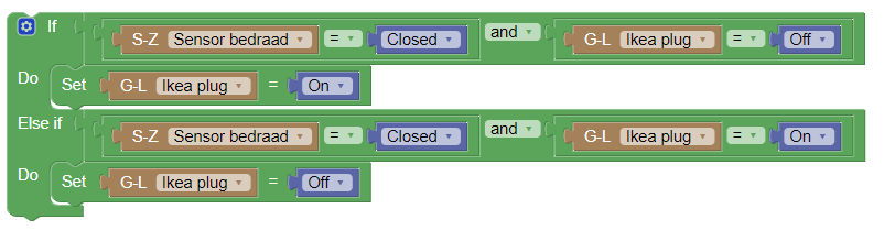

Ik heb dit nu omgebouwd naar dit:
Alleen nu gaat ie: aan/uit/aan/uit/aan/uit... etc
Het lijkt wel alsof dit stuk code meermalen wordt uitgevoerd, en dus wordt dit stuk steeds opnieuw getriggered, de switch blijft op closed, maar de ikea plug is dan aan/uit, etc
[ Voor 11% gewijzigd door rinkel op 13-03-2019 21:08 ]
Dan is je sensor constant in closed state, ik had aangenomen dat deze alleen bij een bepaalde trigger kortstondig naar closed ging. Wat is dit voor sensor en hoe wil je hem gebruiken?rinkel schreef op woensdag 13 maart 2019 @ 21:07:
Dankdank

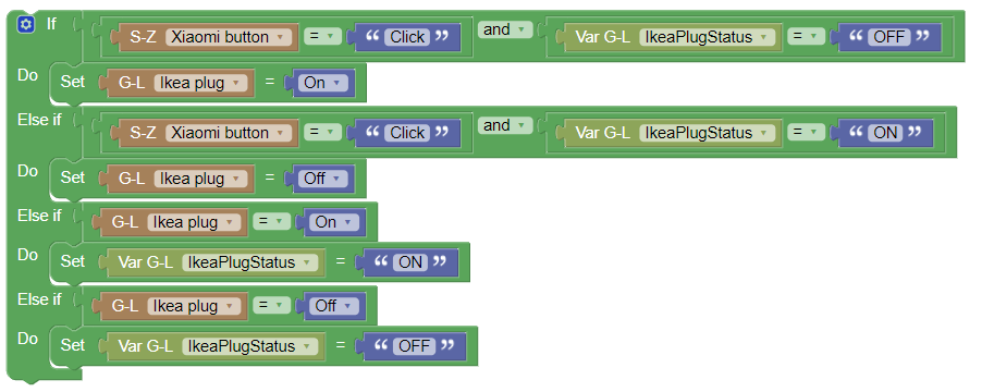

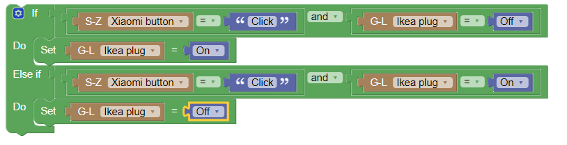

Nu heb ik het volgende:Knielen schreef op woensdag 13 maart 2019 @ 21:24:
Ik ben bang dat je dit met blockly niet gaat kunnen bereiken, je zal dan naar dzvents (of LUA) moeten overschakelen en moeten triggeren op een devicechanged. Hierdoor schakel je alleen als je sensor van status veranderd.
Ik wil met een button een lamp schakelen.
Click: indien lamp aan -> lamp uit
Click: indien lamp uit -> lamp aan
Volgende blocky:
Maar ook deze gaat klik-klak-klik-klak (aan-uit-aan-uit)
Vreemd allemaal dit. Het lijkt alsof het schakelen ook weer een event triggered ofzo.
Edit
Het is me gelukt door een variabele te gebruiken, default = OFF. Variabelen zetten triggered dus geen event.
Wat een gedoe om zo iets simpels voor elkaar te krijgen.
