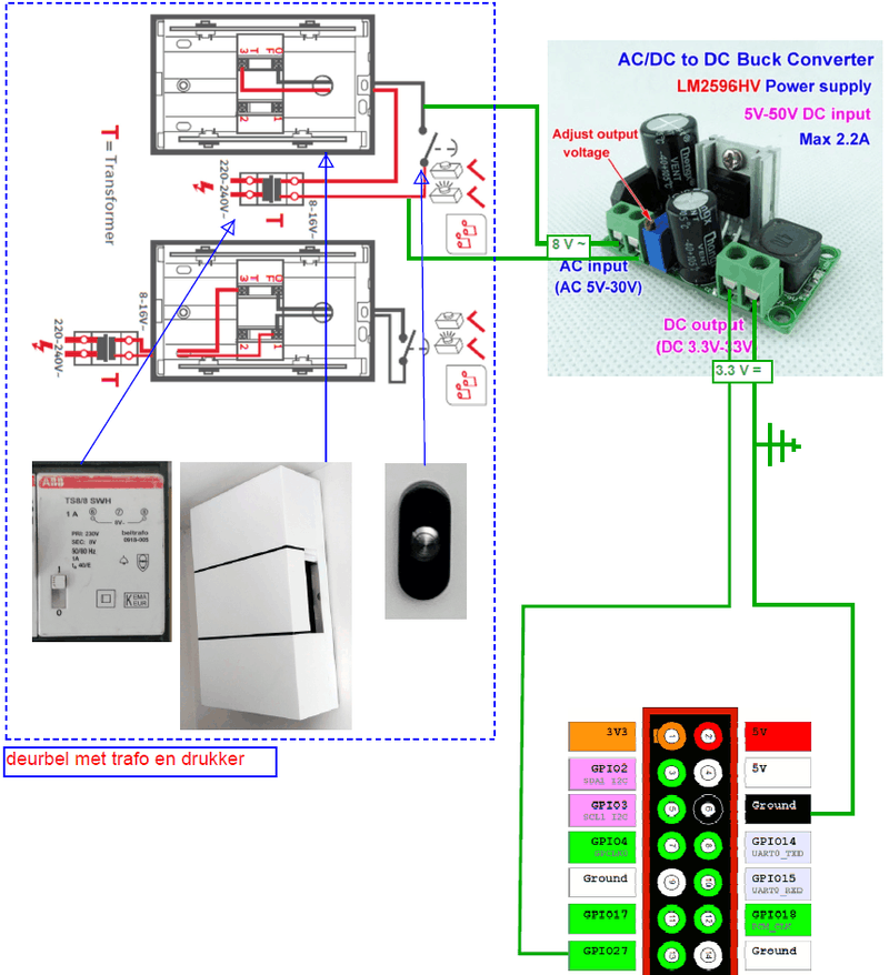

  • JanPedaal
JanPedaal
Coureur extraordinaire
We hebben sinds een jaar een nieuwe deurbel. Deze is helaas niet hard genoeg om de zolder te bereiken, waar ik vanwege het thuiswerken tegenwoordig veel tijd doorbreng. Nu heb ik bedacht om Domoticz me een Telegram te laten sturen als er iemand aanbelt. Dat wil ik doen door een schakeling tussen de drukknop van de bel en de GPIO pinnen van mijn RPi.
Hardware:
- RPi 2B met Domoticz
- Honeywell D117 deurbel in de hal met beltrafo in de meterkast. Ouderwetsche bedrade drukknop buiten.
- LM2596HV Buck converter
In Domoticz heb ik al een virtuele switch aangemaakt, die bij omschakelen een Telegram stuurt naar mijn mobiel. Dat werkt perfect. Nu moet ik alleen nog verzinnen hoe ik het indrukken van de deurbel vertaal naar een GPIO signaal, en daarna natuurlijk in Domoticz de pulldown van de GPIO koppelen aan de virtuele switch. Maar daar verwacht ik wel uit te komen. Ik ben vooral zoekende wat betreft de hardware kant.
Het principe heb ik in onderstaand schema weergegeven.
Afbeeldingslocatie: https://tweakers.net/i/d-bGQT0piRtliapHwAinxFJP0MA=/800x/filters:strip_exif()/f/image/mRDOPdjOB6b3RNzHu2oHeb3W.png?f=fotoalbum_large
Ik gebruik een buck converter om de 8V wisselstroom naar 3.3V gelijkstroom te transformeren.
Vragen waar ik nog mee zit:
- Moet ik nog weerstanden of condensatoren o.i.d. toevoegen voor een betrouwbare pulldown op de GPIO?
- Zou ik de schakeling ook over de trafo kunnen zetten i.p.v. de drukknop? De trafo zit net als de RPI in de meterkast. Dat zou het aansluiten behoorlijk versimpelen.
- Is er nog wat te verzinnen om de RPI te beschermen tegen eventuele spanningspieken?
Iemand die zoiets al werkend heeft? Graag hoor ik jullie ideeën en opmerkingen n.a.v. dit plan. Alvast bedankt :)

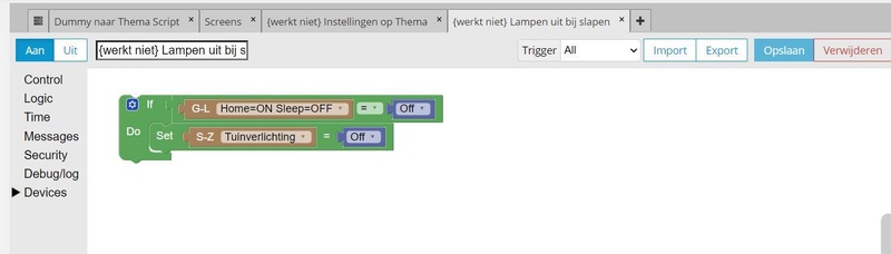

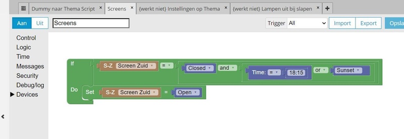

Kan iemand mij helpen waarom deze simpele blocky het zelfs niet doen?
Alles is geupdate en draait op RFXTRX 433
Normaal rechtstreeks aan uit signaal werkt het prima maar via blocky niet.

@ErikVers Die eerste doet het niet omdat je je 'Sunset' blok ook moet plaatsen in een 'Time' blokje, dus
Time = Sunset
  • hendrik12345678
  • Laatst online: 23-09-2024
Kijk eens goed naar je puzzelstukjes, dan zie je dat dit niet kan.
Dat ‘closed’ moet in hetzelfde stukje staan als je scherm, want dat is de status van je scherm.

@ErikVers Die 2e zal het niet doen omdat je maar 1 voorwaarde hebt maar wel het If-block met blauwe tandwielicoontje welke alleen voor een If met else if's geschikt zijn. Je moet bij 1 voorwaarde het If-block hebben zónder blauwe icoontje

@Knielen @hendrik12345678 @tozzke Thanks voor de tips en jullie hebben weer even kunnen lachen :-)
Eerst werkte het nog niet maar kwam omdat ik opdracht open gaf terwijl dat de uiteindelijk status was van opdracht: off
We komen er wel maar je moet er even doorheen...

Op basis van een ESP32 heb ik zelf een slimme deurbel gebouwd. Hiervoor heb ik in domoticz een plugin geschreven. Dit deel werkt naar behoren. (de ESP stuurt http requests naar domoticz om daar virtuele schakelaars te aan/uit te zetten)
De gong ga ik schakelen dmv een thyristor, aangesloten om de GPIO4 van de rpi waarop domoticz draait. Hier ook gekozen voor een eigen plugin omdat ik wil voorkomen dat de gong te lang bekrachtigd blijft.
so far so good, afzonderlijk werken alle delen.
Laatste puzzelstukje is het koppelen van de virtuele schakelaar (de deurbelknop) aan de virtuele chime (de gong). Wat is in domoticz het eenvoudigste en beste om dit te regelen? Met een dzevent script bv?

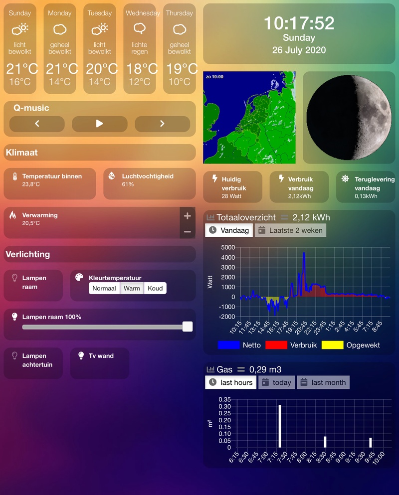

Even mijn Dashticz dashboard delen, zit aardig wat uurtjes in aangezien ik van programmeren de ballen verstand had :)
Afbeeldingslocatie: https://tweakers.net/i/RQREU6FQ0wJfA8mdLQ-MftszRFQ=/800x/filters:strip_icc():strip_exif()/f/image/WbhgFVVaFqrcdcYKPTGNUFWh.jpg?f=fotoalbum_large

Standby schreef op zondag 26 juli 2020 @ 10:51:
Zeker nice!
Draai hier ook al een paar jaar dashticz op een tablet en moet eerlijk zeggen dat ik de informatie die oa uit Domoticz icm agenda's en andere zaken niet meer wil missen.
