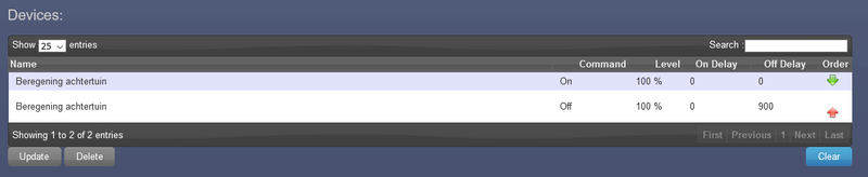

@Tortelli Voor het tegelijk triggeren van een paar devices tegelijk zijn de scenes bedoeld. Daar hoef je geen letter voor te programmeren en blockly komt er ook niet aan te pas. Maak een nieuwe scene, zeg welke apparaten er iets moeten doen (en wat) en klaar ben je.
Dit is bijvoorbeeld de knop (scene) film kijken bij mij in Domoticz:
Afbeeldingslocatie: https://tweakers.net/i/Here3-iWLqOgQzMoasMs0slfmxo=/800x/filters:strip_exif()/f/image/4mEcJguwucDXVek2wa7HT7iI.png?f=fotoalbum_large
De tv gaat aan en de rolgordijnen gaan naar beneden.
In jouw geval maak je een scene waar je gewoon je 12 zonweringen aan toevoegt, vrij simpel.

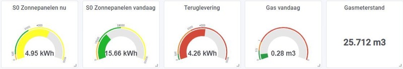

Hmmm, lijkt vandaag tot nu toe goed te gaan met:
SELECT mean("value") FROM "Gas-usage" WHERE ("name" = 'Gas') AND $timeFilter GROUP BY time($__interval) fill(null)
Eens kijken wat er de rest van de dag gebeurd.Afbeeldingslocatie: https://tweakers.net/i/LmzpDdEhihv6k7dRIbRoRAzuOIA=/800x/filters:strip_icc():strip_exif()/f/image/A3LjhZfn6A6fXRHatznuamyW.jpg?f=fotoalbum_largeLijkt dan toch iets met het verzenden van de gegevens vanuit domoticz naar influx. Daar stond gistermiddag die gekke waarde tussen. Het lijkt wel of domoticz soms vergeet een waarde te delen door 1000.
Oeps, oorspronkelijke post per ongeluk verwijderd 8)7
[ Voor 90% gewijzigd door Copitano op 07-08-2020 12:56 ]

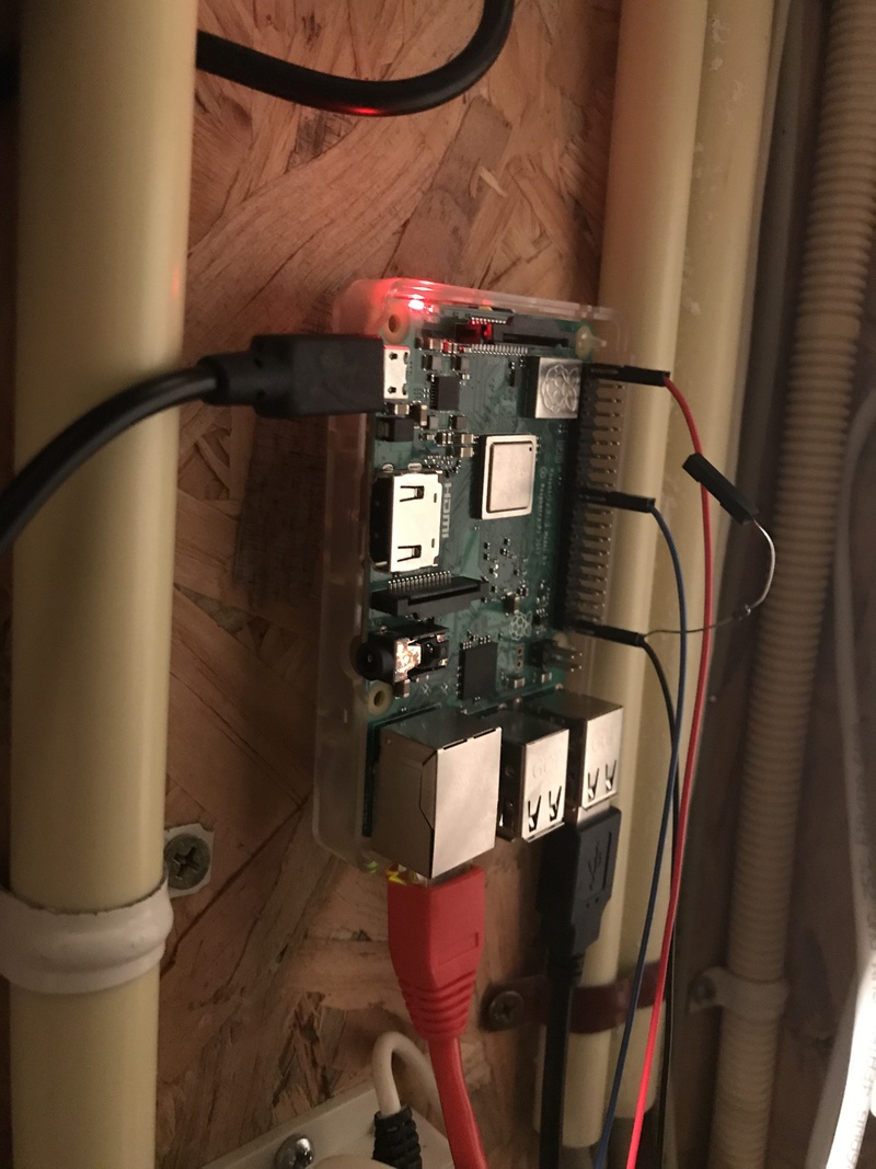

Tijdje terug wilde ik de watermeter uitlezen met een NPN sensor. Dit was een 6-36V versie (zoals vaak wordt voorgesteld in tutorials).
Een maat van mij gebruikt deze op zijn RPI, samen met de github plugin
Bij hem werkt hij goed.
Bij mij schakeld de sensor ook, maar doet de PI nix tellen.
Toen kreeg ik feedback dat de pinnen 3.3v zijn en dat het dus eigenlijk sowieso niet (goed) zou werken.
Nu heb ik vandaag eens geprobeerd om de 3.3V aan te sluiten op een GPIO pin (heb er verschillende geprobeerd), maar hij lijkt niets te detecteren.
Zou dit zijn dat alle GPIO poorten defect zijn? Of zou het nog ergens anders aan kunnen liggen.
Zijn er nog mensen met ervaring met deze plugin?

Welke Pi gebruik je? En welke plugin? Bij mij werkt het al bijna 2 jaar prima op een Rpi 3b+. Gewoon op de 5 volt pin en ground.Afbeeldingslocatie: https://tweakers.net/i/lydYO4Z8w1N5SHOtTWR7lGnHF3s=/800x/filters:strip_icc():strip_exif()/f/image/2pFMpBGOf4jecWymalon8tY0.jpg?f=fotoalbum_large

ik heb een rpi3,
je zou zeggen dat daar niet veel mis mee kan zijn he. los van het feit dat 5v op 3.3v pinnen meestal geen goed idee is.

Ik gebruik deze. Was in het begin ook een beetje gepiel met weerstandjes en zo, maar bleek achteraf niet noodzakelijk omdat de pi een interne weerstand heeft die je in het pythonscript kan instellen. Heb je hier al gekeken?

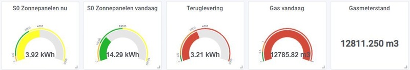

jobr schreef op donderdag 6 augustus 2020 @ 21:43:
Voor gas gebruik ik dit:
select sum("gasverbruik") from (SELECT non_negative_derivative(max("value"), 1m) as "gasverbruik" FROM "domoticz"."autogen"."Gas-usage" WHERE $timeFilter AND "name"='GasVerbruik-P1' GROUP BY time(1m) fill(previous)) where $timeFilter group by time(1d) TZ('Europe/Amsterdam')
Weer zo'n vreemde waarde, maar lijkt zich later weer te herstellen op een of andere manier :? Afbeeldingslocatie: https://tweakers.net/i/Fsm8MibfqEy0Hj0MehAvmWpv6MA=/800x/filters:strip_icc():strip_exif()/f/image/iC1zu7asH27phOvjmnDcxzoy.jpg?f=fotoalbum_largeKijk, dit bedoel ik. Dit is 10 minuten later. Ga toch eens experimenteren met jou query.Afbeeldingslocatie: https://tweakers.net/i/hbopO6WY6LmZL00ngiSdMLU-Rkk=/800x/filters:strip_icc():strip_exif()/f/image/UGEeyB1LoeAXpWYbc995JD9l.jpg?f=fotoalbum_large
[ Voor 43% gewijzigd door Copitano op 08-08-2020 12:58 ]

@Verwijderd Wat je wilt kan nog veel simpeler. Maak gewoon Scene aan die eerst de beregening aanzet en 900 seconde later weer uit. Dat heb ik zelf ook. Dit is de scene "Water achtertuin 15 minuten":
Afbeeldingslocatie: https://tweakers.net/i/ZgtyBNPsnLT9K_urFE_AwHPV3uQ=/800x/filters:strip_exif()/f/image/Eolw1KrfSJLcbCEUa7EkygzO.png?f=fotoalbum_large
[ Voor 4% gewijzigd door Gizz op 09-08-2020 12:18 ]
