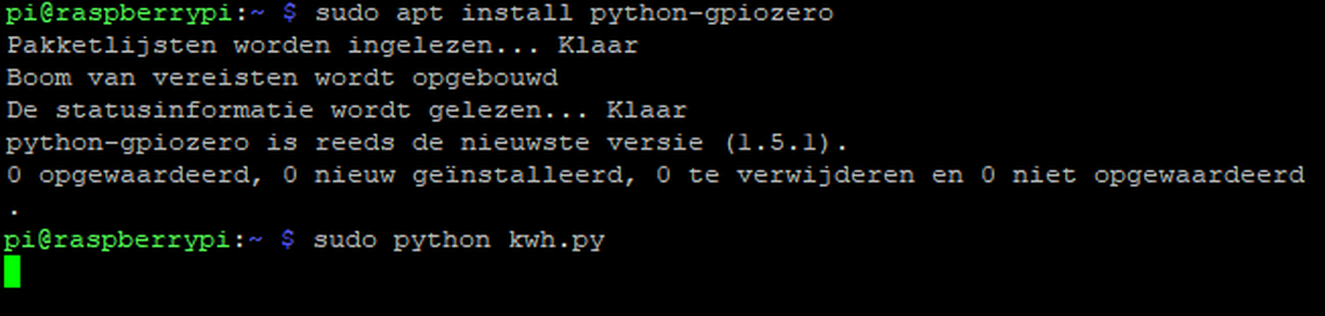

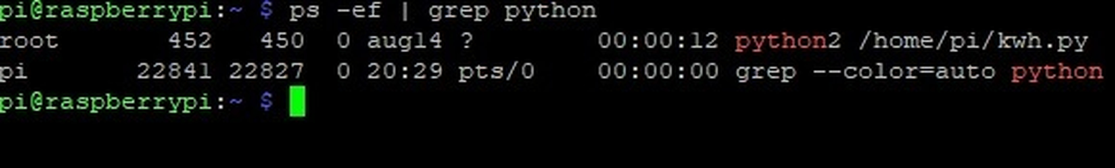

Hallo,
ik wil graag via domoticz mijn kwh pulse meter s0 uitlezen. Deze zit aangesloten op de GPIO23 poort. Maar mijn dummy switch geeft helemaal niks door. (https://gathering.tweaker...message/58707806#58707806)
Doe ik iets fout? Het rare is dat het altijd gewerkt heeft. Maar na een verse install op me raspberry pi 3+ krijg ik het niet meer werkend.
Zo ziet mijn kwh.py file eruit.

@Ironburn Toevallig geswitched van een installatie met desktop versie naar lite versie? Dan moet je nog wat extra installeren.
Ook heb je in regel 12 & 13 nog geen ip adres ingevuld, misschien dat dat nodig is.
  • Ironburn
  • Laatst online: 04-11 16:36
Knielen schreef op donderdag 13 augustus 2020 @ 07:39:
Ik heb een schone buster installatie gedaan (Kernel-versie:4.19) niet de liter versie.
Op regel 12&13 staan bij mij ip adressen maar die post ik niet. Ik zal eens kijken of de link meer uitkomst bied.
Toen ik mijn dummy meter maakte heeft hij iets geregistreerd. Maar na een reboot niks meer.
Het lijkt er op dan het script niet draait. Ook heb ik idx nog nagekeken of ik deze goed heb ingevuld maar die klopt.
Bedankt voor het meedenken.
  • Knielen
  • Laatst online: 21:45
@Ironburn Het handigste is dan om even in een terminal het script met de hand te starten, dan krijg je misschien foutmeldingen te zien.
ps. Je hebt het script dubbel in je post staan, verderop staan je IP adressen wel vermeld, misschien even aanpassen als je dit niet wilt.
  • Ironburn
Knielen schreef op donderdag 13 augustus 2020 @ 09:20:
De link die ik in je post heb staat verwijst naar post van iemand anders :-)
Als ik het script met de hand start krijg ik deze melding :import urllib.request import error: no module named request
[ Voor 13% gewijzigd door Ironburn op 13-08-2020 11:31 ]
  • Mozart
  • Laatst online: 10-11 08:51
Ironburn schreef op donderdag 13 augustus 2020 @ 10:52:
Je mist dus een module, kun je installeren met pip3 install request

  • Mozart
Ironburn schreef op donderdag 13 augustus 2020 @ 12:25:
pip3 install request geeft deze melding:
Could not install packages due to an EnvironmentError: 404 Client Error: Not Found for url: https://pypi.org/simple/request/
Welke module zou ik dan moeten hebben op: https://pypi.org ??
Oeps, er staat in de foutmelding urllib.request. Probeer eens pip3 install urllib.

  • Ironburn
jobr schreef op donderdag 13 augustus 2020 @ 19:24:
In Python 3 is dit een standard library als het goed is. Install is niet nodig. Misschien gebruik je per ongeluk python 2.7. Daar bestaat deze niet.
Probeer maar eens op de commandline:
python
Python 2.7.17 (default, Nov 7 2019, 10:07:09)
[GCC 7.4.0] on linux2
Type "help", "copyright", "credits" or "license" for more information.
File "<stdin>", line 1, in <module>
ImportError: No module named request
en
python3
Python 3.6.9 (default, Nov 7 2019, 10:44:02)
[GCC 8.3.0] on linux
gedaan:
pi@raspberrypi:~ $ python
Python 2.7.16 (default, Oct 10 2019, 22:02:15)
[GCC 8.3.0] on linux2
pi@raspberrypi:~ $ python3
Python 3.7.3 (default, Jul 25 2020, 13:03:44)
  • Mozart
Ironburn schreef op vrijdag 14 augustus 2020 @ 14:14:
gedaan:
Start je script dan eens met:
python3 <pad/naar/script>
Dan moet het werken.

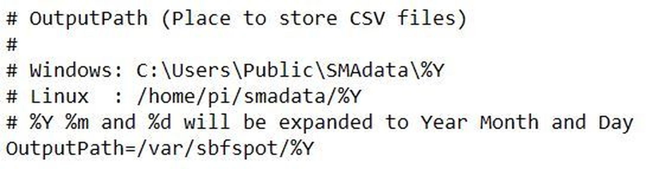

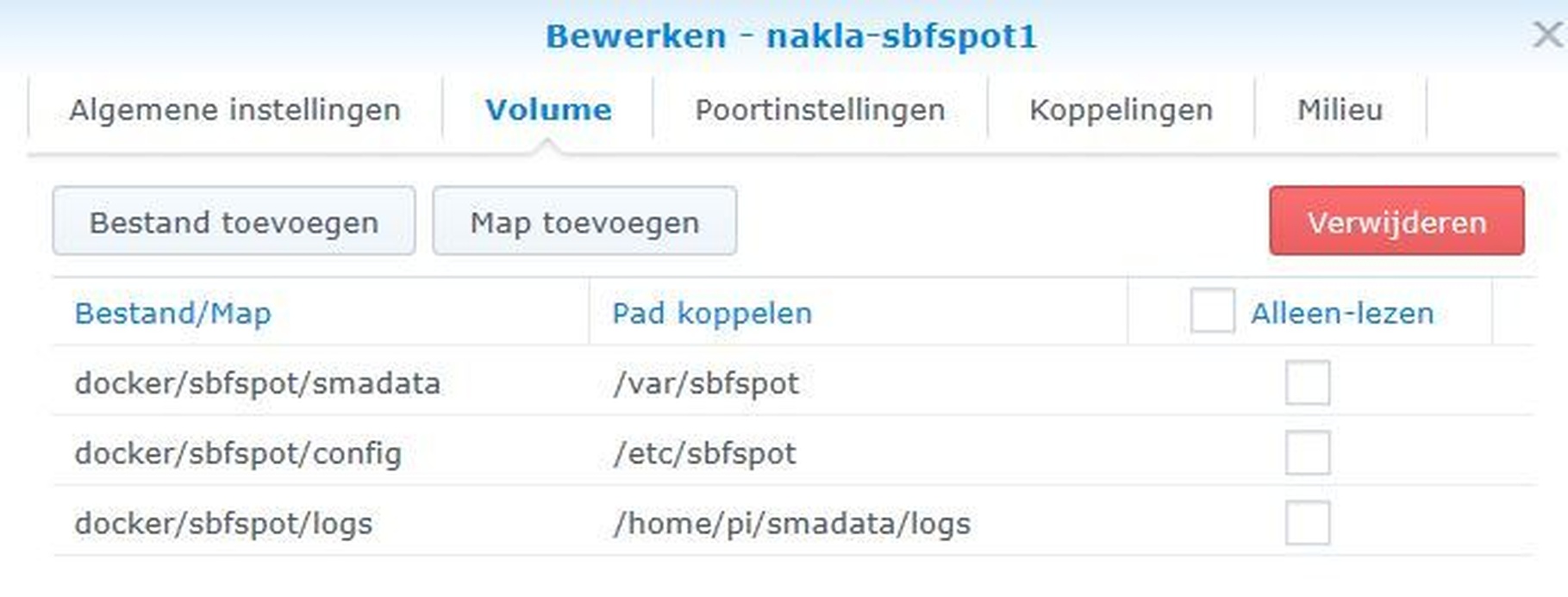

Ik krijg SBFSpot (SMA) niet werkend in Domoticz op mijn Synology.
Er worden CSV files weggeschreven op mijn NAS dus SBFSpot zelf werkt al correct (ik gebruik de nakla container).
Waar ik denk dat het mis gaat is bij 'location'. Ik geeft hier de locatie in van SBFSpot.cfg op mijn NAS maar in de file zelf wordt er verwezen naar de locatie binnen de container.
Instelling bij hardware in Domoticz
Afbeeldingslocatie: https://tweakers.net/i/E5jmDVIpCuZl8ESxPLbI1o-rBGI=/full-fit-in/4920x3264/filters:max_bytes(3145728):no_upscale():strip_icc():fill(white):strip_exif()/f/image/G6S37rIvGdMO5hSYyEsYLlXy.jpg?f=user_large
De mapping in de container
Afbeeldingslocatie: https://tweakers.net/i/S8GTgn4s88aHH4-xYYK0w3sF2Gs=/full-fit-in/4920x3264/filters:max_bytes(3145728):no_upscale():strip_icc():fill(white):strip_exif()/f/image/uhH0jffI5ANe0m3YRAmynWOO.jpg?f=user_large
Hoe het eruit ziet op de NAS
Afbeeldingslocatie: https://tweakers.net/i/KKTNVoiLX1DTJj3l5Ya7Dp4BKYo=/800x/filters:strip_icc():strip_exif()/f/image/VB0SPJZkrMf048QHsOLdIsL0.jpg?f=fotoalbum_large
En wat er in de cfg file staat
Afbeeldingslocatie: https://tweakers.net/i/xsxPqDvbx5a_IPLz0Ldh8WxOyPw=/full-fit-in/4920x3264/filters:max_bytes(3145728):no_upscale():strip_icc():fill(white):strip_exif()/f/image/VhjilBkRs1b0ZUMeIBrOrAfH.jpg?f=user_large
En het log van Domoticz
Afbeeldingslocatie: https://tweakers.net/i/ZENYWzbhiQsEGv9Vtr_2aklsEOk=/full-fit-in/4920x3264/filters:max_bytes(3145728):no_upscale():strip_icc():fill(white):strip_exif()/f/image/iNqVRvSCtatrvZF9qTDGvk7L.jpg?f=user_large
Als mijn redenering over wat er juist fout gaat klopt weet ik niet hoe dit op te lossen.
Als er iets anders mis is kijk ik er blijkbaar over.
Wie kan mij verder helpen :w

  • klump4u
klump4u
Full electric in Zuid-Limburg
@Ironburn
In het script dat ik origineel gepost had staat,
import urllib2
En niet,

@Huff002 In Domoticz verwijs je naar de directory /docker/sbfspot/ terwijl die file in /docker/sbfspot/config staat volgens je eigen screenshots :)
Verder is het SBFspot.cfg met dus SBF in hoofdletters.
[ Voor 15% gewijzigd door Gizz op 14-08-2020 17:20 ]

  • Huff002
  • Laatst online: 28-07 21:22
Gizz schreef op vrijdag 14 augustus 2020 @ 17:19:
...terwijl die file in /docker/sbfspot/config staat volgens je eigen screenshots :)
config in de directory heeft er wel ingestaan in eerdere pogingen hoop ik, anders wel een hele domme fout 8)7
Is het echt hoofdlettergevoelig?
Ik heb beide zaken juist gezet maar met hetzelfde resultaat.
Gaat het verschil in het pad tussen location in Domoticz en OutputPath in de config file niet de oorzaak kunnen zijn?

  • Ironburn
klump4u schreef op vrijdag 14 augustus 2020 @ 16:42:
@Ironburn
import urllib2
En niet,
Hoi, dat klopt, maar op import urllib2 krijg ik ook de foutmelding.
Ik heb je script helemaal gekopieerd alleen idx en ipp adressen aangepast maar hij blijft struikelen over de urllib2....
Dus op internet gezocht wat andere manieren zijn om urllib2 werkend te krijgen. En met import urllib.request krijg geen melding meer. Maar het script lijkt niet te starten....
Snap er niks van. Het heeft een jaar prima gewerkt. Dus kan het niet uitstaan...
Gpiozero ook geïnstalleerd? Voor python2?
Ik start het script met sudo python kwh.py
Dus met python2 versie.

Ja GPUOzero staat geinstalleerd voor python 2 en als ik het script start krijg ik dit te zien:
Afbeeldingslocatie: https://tweakers.net/i/oJ7f3AMbsSVWMUHm9g8fhhUbzTQ=/full-fit-in/4000x4000/filters:no_upscale():fill(white):strip_exif()/f/image/jdqdZQ6oE3ILHh4kekgUS8k8.png?f=user_large
En meer doet hij niet.......

Met: ps -ef | grep python
kun je zien op het script draait.
Afbeeldingslocatie: https://tweakers.net/i/jTLOcpYNR1yipsLLbe9EzuFVEgI=/234x176/filters:strip_exif()/f/image/DXnM4xuIVgFZeEIKURbXCPhV.png?f=fotoalbum_medium

Het script draait dus :-)
Dus er gaat was tis tussen domoticz en het script...
Afbeeldingslocatie: https://tweakers.net/i/BIta2G0Ugc_-YwjsvtV1QTnLiSM=/full-fit-in/4920x3264/filters:max_bytes(3145728):no_upscale():strip_icc():fill(white):strip_exif()/f/image/qX3pHLZ1Ly3LReY33kCTKg28.jpg?f=user_large

Ironburn schreef op zaterdag 15 augustus 2020 @ 22:55:
Ja dat heb ik gedaan en dan gebeurd er dus niets.
kan ik zien dat het script nu draait er is alleen nog geen communicatie met domoticz... Zou het kunnen zijn dat mijn poort 23 stuk is op mijn raspberrypi? Ik heb de weerstand 10 ohm na gemeten maar deze werkt.
Andere gpio poort proberen. Kabeltjes verwisseld. Maken ze nog goed contact?

Huff002 schreef op vrijdag 14 augustus 2020 @ 19:15:
[...]Is het echt hoofdlettergevoelig?
Iemand die deze combinatie (SBFspot op Synology) werkend heeft gekregen?
  • Ironburn
klump4u schreef op zaterdag 15 augustus 2020 @ 23:17:
Ander poort geprobeerd. Maar niks. Om hopeloos van te worden...
Ik heb intussen er een arduino tussen gezet en deze lees ik uit via domoticz.
Probleem opgelost.... :-)
Bedankt alleen voor het mee denken.
