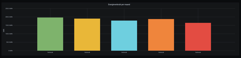

De laatste keer dat ik een image van mij SD-kaartje wilde maken had ik netjes afgesloten, stroom van de Pi, kaartje eruit, image gemaakt, kaartje er weer in, stekker er weer in, domoticz restart, maar domoticz met geen mogelijkheid meer aan de gang te krijgen.
De net gemaakte image terug gezet op een reserve SD-kaartje en bam, domoticz deed het gelukkig weer. Dat domoticz niet meer aan de praat te krijgen was is mij eerder overkomen na het maken van een image. Heb toen een wat oudere image teruggezet, dus een paar weken data in domoticz , influx en grafana kwijt. Wel backups op een USB-stick terug tot begin mei. Nu heb ik een paar vragen:
Om herhaling te voorkomen. Is het mogelijk een image te maken van de SD-kaart zonder deze uit de Pi te halen?
Hoe dan?
Of is het beter eerst domoticz te stoppen alvorens voor de Pi netjes te stoppen?
Influx zet alle backups achter elkaar. Terugzetten lukt mij alleen met de laatste,
 sudo influxd restore -portable -db Kamstrup -newdb Kamstrup_bak /mnt/USBbackup/Influxdb
maar daar zit die data ook niet in. Ik moet dus een oudere backup gebruiken en daar de stukjes data die ik mis uit vissen. Dat laatste lukt mij wel, maar hoe zet ik een influx backup van zeg 30 juni terug?

  • Peutpeut
  • Laatst online: 29-09 23:40
kraades schreef op woensdag 26 augustus 2020 @ 15:28:
@Peutpeut
Ik heb er zelf niet meer goed naar gekeken, maar een tijdje terug kwam ik tot hier:
kraades in "Domoticz - open source domotica systeem - deel 4"
Onder deze post wordt aangegeven dat er ook een Flux plugin voor Grafana is.
Ik heb deze zelf nooit geprobeerd dus ik weet niet of dit werkt.
Dank voor je reactie. Ik heb Flux inmiddels geïnstalleerd en Grafana meteen geüpdatet. Verder kom ik ook niet want ik ken Flux niet dus queries maken is de volgende stap. Voorbeelden kan ik helaas ook niet vinden. Wellicht toch eenvoudiger om in Domoticz te regelen dat er het dagelijkse verbruik wordt opgeteld bij een maand verbruik en dit dan door te sturen naar InfluxDB en weer te geven in Grafana.
Mocht er iemand handig zijn met Flux, ik houdt me aanbevolen. _/-\o_

Ik heb inmiddels iets voor elkaar met Flux, het is gelukt met deze query:
from(bucket: "domoticz")
  |> range(start: 2020-04-01T00:00:00Z, stop: 2020-08-31T23:59:59Z)
  |> filter(fn: (r) => r.idx == "339")
  |> drop(columns: ["idx", "current-1", "Instant", "Usage", "Status", "name"])
  |> window(every: 1d)
  |> max()
  |> window(every: 1mo)
  |> cumulativeSum()
  |> max()
Uitgangspunt hiervoor is een dummy met het dagelijkse verbruik die wordt geüpdatet als er een nieuwe waarde vanuit de slimme meter binnen komt.
Dit levert dan het volgende panel op:
https://snapshot.raintank...J4YNkOf7bR7gw2Vr4zJOaO8R5
Afbeeldingslocatie: https://tweakers.net/i/lS-EyAKQiWVGaGG3e9B_0V61jjA=/800x/filters:strip_exif()/f/image/G2BeBWoOVkrCiLRJ9UlhSweR.png?f=fotoalbum_large
Niet geheel naar wens en ik ben bang dat dit ook niet mogelijk is dus het volgende is dat ik het in Domoticz via DzVents ga doen die per maand het verbruik bijhoudt. Nu heb hetzelfde principe om het dagelijkse verbruik op te slaan in een dummy en die dummy wordt vervolgens naar InfluxDB gestuurd. Kleinigheidje: de query duurt een kleine 30 seconden met de data die er tot vandaag in staat. :|
