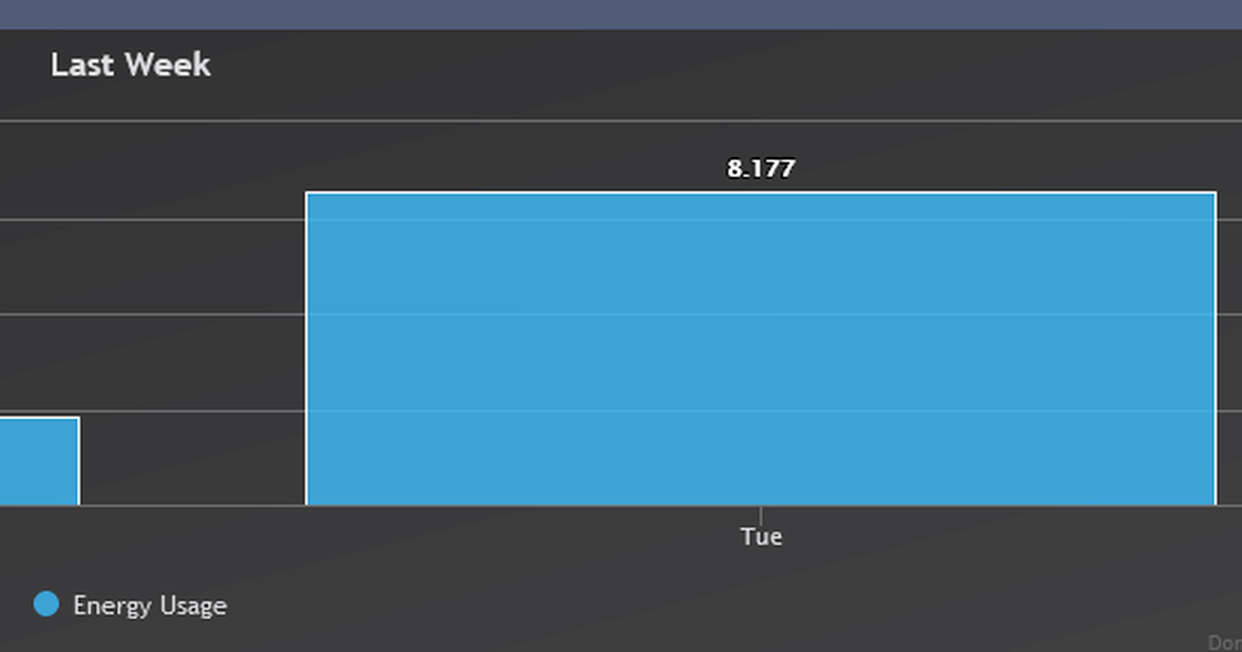

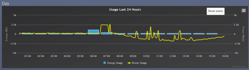

Sinds gisteren kan ik het actuele netto-vermogen van mijn aansluiting thuis meten en laden in Domoticz. Alleen klopt er echt niks van de 'computed' totalen :z
Type device: Electric (instant + counter)
Het grootste deel van de dag leveren mijn panelen meer energie dan ik verbruik, op een paar uitschieters van de vaatwasser/wasmachine/kookplaat na:
Afbeeldingslocatie: https://tweakers.net/i/Z1g-LENhtuXjwbt_Y2oG3-B1Bcs=/800x/filters:strip_exif()/f/image/4fvnc8ZVgZNh5qtv0ybHtxU1.png?f=fotoalbum_large
Ondanks dat de lijn duidelijk grotendeels onder de X-as ligt, heb ik volgens Domoticz nu ruim 8kWh verbruikt:
Afbeeldingslocatie: https://tweakers.net/i/Z43FNtZW5so19Dak7JvLX90MgQs=/full-fit-in/4000x4000/filters:no_upscale():fill(white):strip_exif()/f/image/tyhBxUfTRrr9sk32f8ivT0CM.png?f=user_large
Kijk ik niet bij de logs, maar het device zelf, dan zie je wel een totaal dat terugloopt:
Afbeeldingslocatie: https://tweakers.net/i/-1oF2ZuOWmyL2GMTWHCHH3hnq8g=/full-fit-in/4000x4000/filters:no_upscale():fill(white):strip_exif()/f/image/8vngGfwZBMz2uZhgXcKOH1P1.png?f=user_large
Echter, dit totaal reset zichzelf steeds naar 0.. om dan vervolgens weer opnieuw iets in de min te gaan. Het laagste getal wat ik hier heb zien staan was -0,060 kWh.
Waarom gaat deze (ogenschijnlijk) eenvoudige rekensom totaal mis?

Gizz schreef op woensdag 16 september 2020 @ 15:45:
@klump4u In mijn geval wil ik dus meer weten dan alleen het totale verbruik, ongeacht herkomst (PV of net).
Mijn wensen:
  • Opwekking PV (actueel vermogen en totale opwek die dag )
  • Verbruik huishouden (actueel vermogen en totaal verbruik die dag)
  • Uitsplitsing verbruik huishouden: hoeveel kWh zijn er die dag direct vanuit PV geconsumeerd en hoeveel kW moesten worden afgenomen uit het net.
Mijn SDM120 meters lees ik uit via modbus en leveren de volgende info:
  1. Totaal actieve energie (kWh)
  2. Import actieve energie (kWh)
  3. Export actieve energie (kWh)
  4. Spanning (V)
  5. Stroomsterkte (A)
  6. Actief vermogen (W)
  7. Frequentie (F)
  8. Arbeidsfactor (PF)
Even hardop typend denkend om de boel te hebben zoals ik het wens:
Om 0:00 bewaren we de standen van Totaal, Import en Export (123) op de meter van de hele installatie en Export (3) op de meter die alleen aan de PV-hangt.
Dan is totale opwek die dag: de actuele Export op de PV-meter minus de waarde om 0:00 uur.
Verbruik vanuit net: de actuele Import op de meter van de hele installatie minus de waarde om 0:00 uur.
Totale verbruik huishouden: verschil tussen totale opwek die dag en Totaal meter huishouden.
Direct verbruikt vanuit PV: totale verbruik huishouden minus verbruik vanuit net.
De actuele vermogens spreken natuurlijk voor zich. Daarnaast zou ik alles kunnen uitrekenen a.d.h.v. van actuele vermogens (haal ik per 2 seconde op) i.p.v. de ingebouwde tellers in de meter zelf, maar die laatste lijken me accurater omdat ik niet écht realtime de vermogens ontvang.
Zoiets met een combinatie van slimme meter via P1 en een aparte kWh meter op de zonnepanelen via een Youless LS120.
Afbeeldingslocatie: https://tweakers.net/i/2fJgugSv06_8SCdj0CTxe29X3RQ=/800x/filters:strip_icc():strip_exif()/f/image/LQgCE83tRploBlvjE1tI6kpc.jpg?f=fotoalbum_large
Afbeeldingslocatie: https://tweakers.net/i/WWhCAYM1TnFVh31wCyNbxMn0vOk=/800x/filters:strip_icc():strip_exif()/f/image/tlex082gi0qbcDqiwD0GkO8E.jpg?f=fotoalbum_largeAfbeeldingslocatie: https://tweakers.net/i/kFauleefxdQ9uzL93I-I3GoImYI=/800x/filters:strip_icc():strip_exif()/f/image/fxryykOjbtlFXSu8gxas26E5.jpg?f=fotoalbum_large
