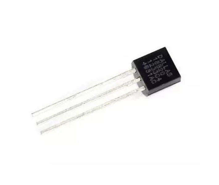

Welke DS18B20 heb je Afbeeldingslocatie: https://tweakers.net/i/PMbYZVqSEUzWb-ij3GuJzpTLqz0=/full-fit-in/4920x3264/filters:max_bytes(3145728):no_upscale():strip_icc():fill(white):strip_exif()/f/image/ScxQy2YHkonjvROdkHI3b2TX.jpg?f=user_largeof Afbeeldingslocatie: https://tweakers.net/i/OeoFcYaTssOpiMV5zbqnVH9vAjo=/full-fit-in/4920x3264/filters:max_bytes(3145728):no_upscale():strip_icc():fill(white):strip_exif()/f/image/GrtwiNTKVPOZQMy3v6NoB3i8.jpg?f=user_large?
Krijgen ze genoeg stroom?
Hoe aangesloten, rechtstreeks of via ESP bordje? In dat geval is de WiFi verbinding stabiel?

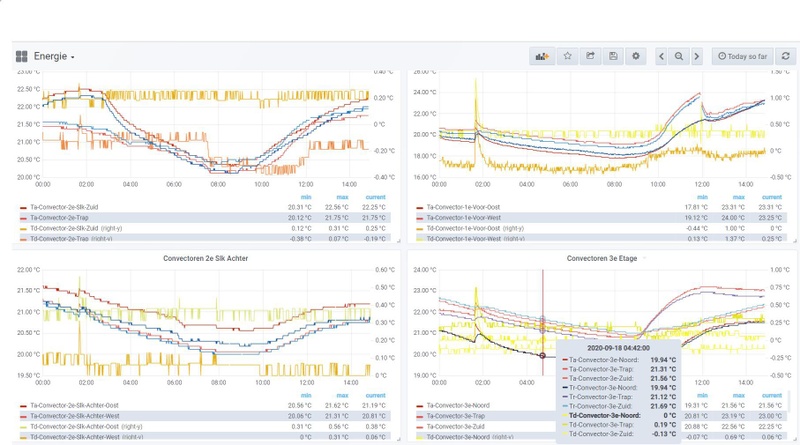

Ik heb hier tig van die kleine sensor op alle aanvoer en retourleidingen van mijn convectoren. Afbeeldingslocatie: https://tweakers.net/i/AGc9rpE8B3vy_MF-Axvv2Mg4al8=/800x/filters:strip_icc():strip_exif()/f/image/9faCQS3Q0Lo8fv4qgO0y1Cws.jpg?f=fotoalbum_largeIk heb ook gehad dat data niet doorkwam door slechte WiFi dekking of slechte verbinding tussen sensor en ESP bordje. Sensor geeft dan NaN of nan.

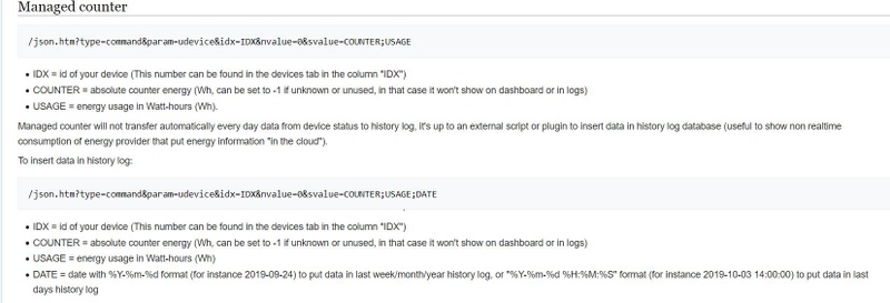

Voor een aantal berekende standen heb ik (per ongeluk) managed counter meters aangemaakt in plaats van General, Costum Sensor. Op zich komen de waardes netjes in de sensor, maar de logs (grafieken) zijn leeg.Afbeeldingslocatie: https://tweakers.net/i/e4HMm2EMpZpa2ZdgMouMvMPDOcs=/800x/filters:strip_icc():strip_exif()/f/image/vSvbloDJgrYjMp5J1mLpGbDZ.jpg?f=fotoalbum_large Nu zie ik dat bij 'Vandaag' Undefined in de sensor komt te staan. En wordt denk ik gebruikt voor de log (grafiek).
Mijn vraag is: Wat moet ik in het script aanpassen om de waarde van vandaag op de plek te krijgen waar nu undefined staat? Heeft dat misschien iets te maken met 'nvalue=0&svalue='?
Heb wel dit gevonden,
Afbeeldingslocatie: https://tweakers.net/i/WegUasAVSumuIIgu50OKSFdli54=/800x/filters:strip_icc():strip_exif()/f/image/YbRF8zQp17ftScembWVQTONT.jpg?f=fotoalbum_large
maar weet niet wat nu de juiste syntax moet zijn. ; vervangen door ..in het script?
