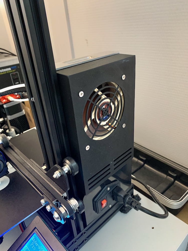

Voor de mesnen die een enclosure hebben gemaakt, hebben jullie je power supply buiten de enclosure verplaatst? Ik lees wat wisselende dingen: de een zegt doen want anders warmt het teveel op en dat is slecht voor de levensduur, de ander zegt niet doen want zo warm je je enclosure juist op als je bijv ABS wilt printen.
Ik heb een enclosure in aanbouw, en de PSU is reeds verplaatst naar een aparte sectie. Bed zal volgens mij veel meer warmte genereren dan de PSU...

Bartske schreef op zondag 8 november 2020 @ 14:55:
Ik heb alle elektronica behalve de steppermotors/BLTouch buiten de enclosure gemonteerd.
Als je je enclosure wil opwarmen heb je iets anders nodig dan alleen je bed.
Ik print uren achter elkaar met het bed op 80c de enclosure wordt niet veel warmer dan 34~36 graden.

kmichael schreef op zondag 8 november 2020 @ 15:15:
Maar wat is dan de reden dat je alles buiten de enclosure gemonteerd hebt?

Bartske schreef op zondag 8 november 2020 @ 16:16:
Elektronica moet zelf niet te warm worden, de PSU heeft niet voor niets een koeler.

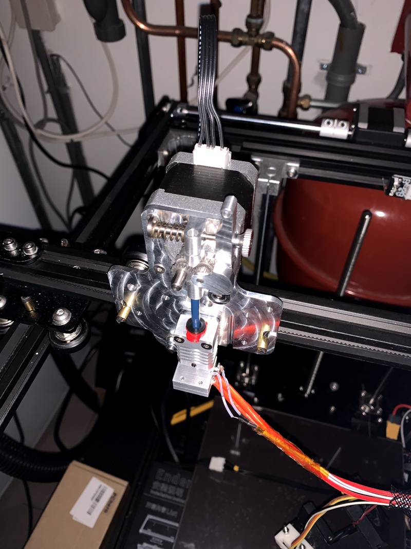

Hotend fix is bij mij gesneuveld.
Het lijkt door de temperatuur te komen.
Afbeeldingslocatie: https://tweakers.net/i/iadtDHgvuAf_99ray25mY3AD87k=/232x232/filters:strip_icc():strip_exif()/f/image/Bn5JqvgXyWcTnwKXwi9Rv3Td.jpg?f=fotoalbum_tileAfbeeldingslocatie: https://tweakers.net/i/UkjxIyI5o7LGlXq8kuHhjIGMbGg=/232x232/filters:strip_icc():strip_exif()/f/image/hfod6NIO4K9O32Kr0SSXDwBT.jpg?f=fotoalbum_tile
Maar vermoed dat ik het zelf heb gedaan door aan de coupling van de Hotend te zitten. :+
Dus deze keer maar uitgerprint in Ngen van ColorFabb. :)
Heb de psu samen met de rpi en de relais onder de kast geplaatst. Ik merk wel dat daardoor de psu minder warm wordt.

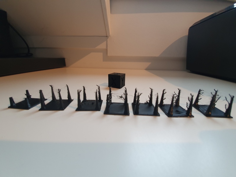

  • Obiter dictum
Obiter dictum
Zwart, geen suiker.

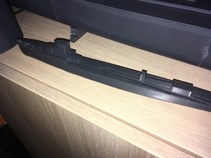

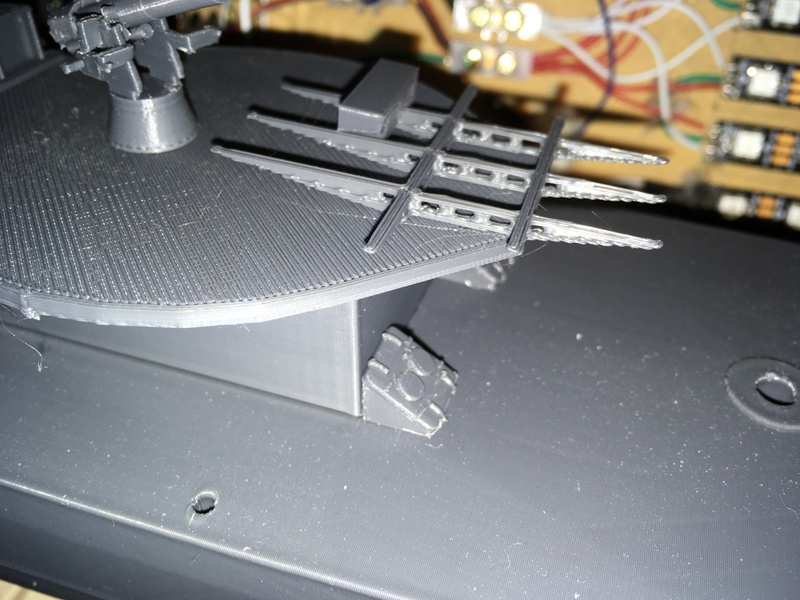

Ik ben zoekende naar een geschikte 3D printer en de Creality CR-6SE lijkt me erg leuk. Korte recap: ik wil eerst hobbyen en leren, maar als ik de slag een beetje te pakken heb de printer ook gebruiken voor schaalmodellen binnen de logistieke sector. Vliegtuigjes, scheepjes en vrachtwagens van zo'n 10 tot 20 centimeter moeten er leuk uitkomen.
Wederom; ik heb totaal ongehinderd door enig verstand van zaken. Het allermooiste zou zijn als hij bijvoorbeeld zoiets op 20 centimeter zou kunnen printen:
Afbeeldingslocatie: https://tweakers.net/i/ojECnPGFhBN4C2bP-RwUXa5xP4I=/232x232/filters:strip_icc():strip_exif()/f/image/wkd10XlHiIhOft0Efchyk9YB.jpg?f=fotoalbum_tileAfbeeldingslocatie: https://tweakers.net/i/NBW8Ax_0jgyGy6H9FHixEpksxO0=/232x232/filters:strip_icc():strip_exif()/f/image/6WaJTeNc5vU8KPj7CyabWU0u.jpg?f=fotoalbum_tile
(files: afb. 1 en afb. 2)
Mij lijkt dat, in het bijzonder op afbeelding 1, de details een behoorlijk probleem kunnen vormen. Vallen zulke modellen, eventueel met wat compromissen op de kleinste details, enigzins binnen het bereik van een Creality CR-6SE?
Mijn meest recente productreview.
GoT; een haast oneindige bron van technologische kennis. Experts die elkaar helpen, en ik ben trots, hieraan een bijdrage -nsfw- te mogen leveren!
  • smitae
  • Laatst online: 12:22
smitae

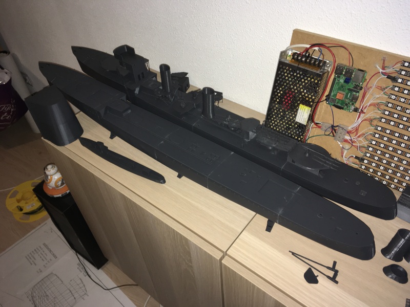

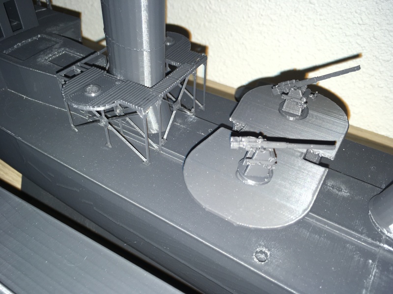

Obiter dictum schreef op maandag 9 november 2020 @ 22:25:
[Afbeelding][Afbeelding]
Tja, ik heb zelf een Ender5 en print hoofdzakelijk 1/100 (15mm) wargaming stuff en ben nu bezig met twee WW2 NL Destroyer’s van de Admiralen klasse. Ik heb al besloten er een resin print bij te halen voor de kleine detail dingen. Als voorbeeld ook een 1/350 romp van 28 cm, in 1x geprint. De rest is 1/100, 98 cm lengte. En vooral je print oriëntatie is essentiële zul je mee moeten testen wat per onderdeel het beste is. En niet alles kun je printen, ik zal de railing bv van messing draad gaan maken. De details op je foto voorbeelden ga je niet halen met FDM. Dan is resin de enige optie.
Maar, ja, een FDM printer is zeker een goed idee, maar er zitten wil grenzen aan de details die je met FDM kunt halen. Welke is vooral je eigen voorkeur, maar groter is niet beter denk ik. Je wilt vooral stabiel en stevig.

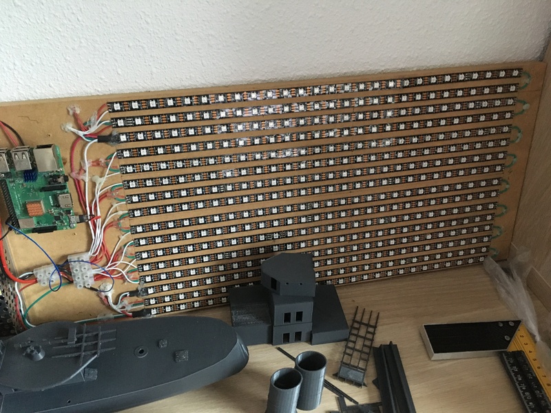

Ik ben heel benieuwd naar je enclosure na het zien van je voeding en raspberry pi + verlichting :)
Kan natuurlijk ook zijn dat dat niet bij de printer hoort haha!

Aangezien die RPi enkel maar aan de PSU & leds is aangesloten zou ik durven zeggen dat het een losstaand project is.

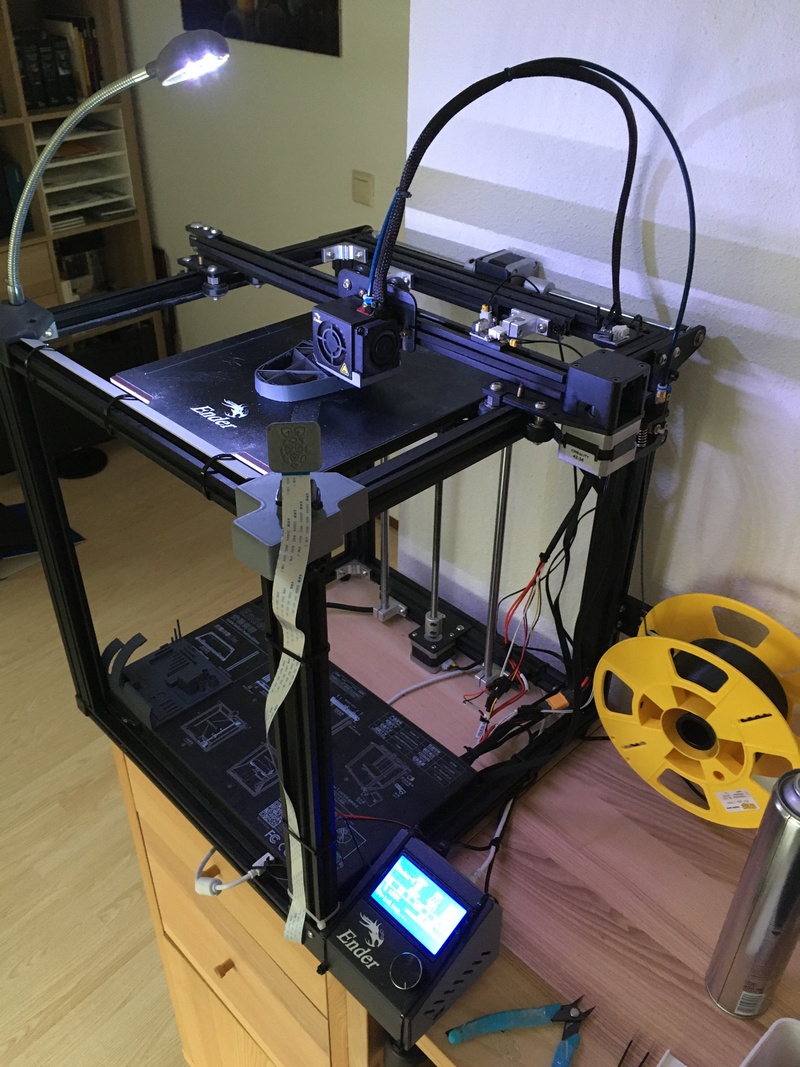

Esso21 schreef op dinsdag 10 november 2020 @ 09:25:
Klopt, dat moet een LED-board worden (16 x 27 LED’s - WS2812B + 20 Amp voeding).
Moet ik nog beetje mee bezig, wilde er 3d printed rooster opmaken en dan diffuus plastic erover heen. Nu nog Pi, maar moet nog een Arduino Mega bij op. De Pi kan de LED’s niet snel genoeg aansturen heb ik ontdekt.
Afbeeldingslocatie: https://tweakers.net/i/ZbA-nMSF-WA-Q86FrtTKWQys7RY=/800x/filters:strip_icc():strip_exif()/f/image/DObvCiv3RQXP0F0XXlMIFOHz.jpg?f=fotoalbum_large
Printer heeft 28 WS2812 LED’s :-). 4 in het verbouwde lampje boven op en de rest aan de voorkant op het aluminiumprofiel.

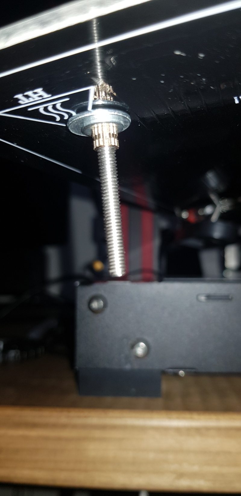

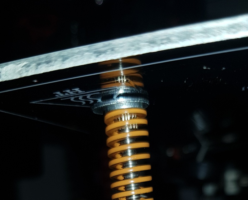

Ik heb ook een methode bedacht voor het vastzetten van de bouten in het bed.
Een M4x4x5.2 knurled nut en 2 ringen of 1 grote ring met een klein gat. De veer valt er zo mooi omheen.

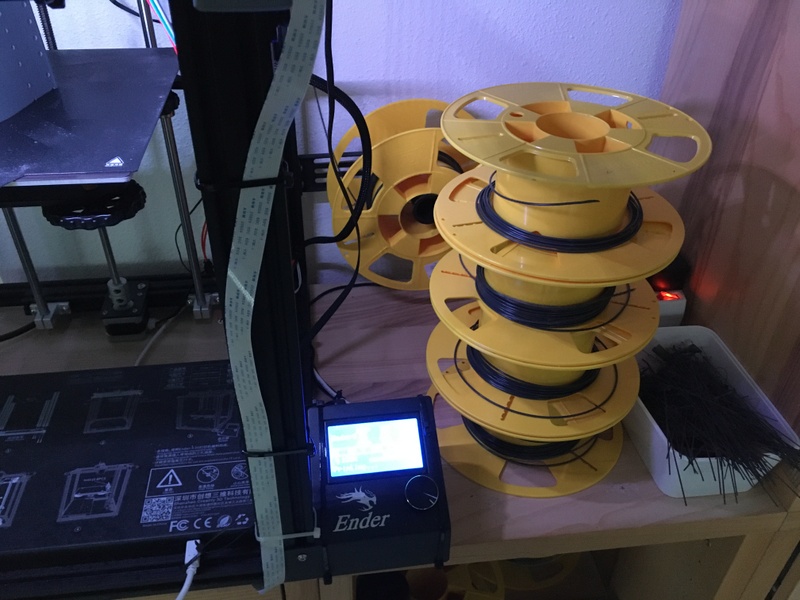

Vandaag de stoute filament aangetrokken :-)
Was altijd beetje bang om ergens tijdens de print filament te vervangen, vooral omdat zonder octoprint niet heel handig was.
Maar nu met octoprint maar eens begonnen de stukjes die ik over heb op te printen in een print van 8 uur. Gaat verrassend goed.
Pauze, bed 20mm down, filament vervangen, ff blobje weg knippen op de print, bed 20mm omhoog en resume.
Wat ook helpt is de capricorn tube, dat is echter wel een vooruitgang t.o.v. Meegeleverde tube. Zonder problemen filemant terughalen, dat ging met de oude tube altijd zwaar.
Dus nu vandaag reeds 3 rest-rollen opgemaakt, nog 4 te gaan. Geeft direct weer ruimte in de kast 😎 Zodat ik weer nieuwe kan bestellen 🤣

@mr.wjca Herkenbaar, ik heb ook het board vervangen (door het Creality stille board) en dat is inderdaad een heel verschil. Daarna was in mijn beleving de ventilator van de voeding de grootste bron van geluid. Misschien deels omdat die niet continu drait maar aangaat als de voeding warm wordt en dat valt dan best op.
Afgelopen weekend heb ik deze geinstalleerd:
Afbeeldingslocatie: https://tweakers.net/i/9ZdldFHFlZwENLppWdDygFeyCE4=/full-fit-in/4920x3264/filters:max_bytes(3145728):no_upscale():strip_icc():fill(white):strip_exif()/f/image/7YwkoghS8659IRhwCsxhBoBA.jpg?f=user_large
Afkomstig van https://www.thingiverse.com/thing:3232346 .
Daarin een 80mm Noctua NF-A8 FLX ventilator gezet. Enorm verschil. Nu merk ik niet eens meer wanneer de ventilator aanschakelt. Het was makkelijk te doen, geen spanningsregulering nodig omdat mijn voeding al 12V uitstuurde voor de ventilator (dit schijnt bij sommige voedingen 24V te zijn en dan moet je dus wel een regelaar ertussen zetten). Je moet wel een klein beetje ok zijn met elektronica (als in: een ander stekkertje aan een draadje kunnen solderen).
Nu zijn natuurlijk de ventilators van de hot end en part cooling de meest lawaaierige geworden. Ik ben van plan die ook te vervangen in combinatie met https://www.thingiverse.com/thing:4636934 (enige tijd geleden hier gezien van @BlueFlame). En ook de ventilator in de behuizing van het moederbord mee te pakken.
Als algemene info over het stiller maken van de fans vond ik dit een nuttige pagina: https://www.instructables...nt-Fan-Replacement-Guide/

Ik krijg het niet voor elkaar om met mijn e3v2 netjes met PETG te printen. spelen met temperatuur, extrusion distance, extrusion speed, fan speed, flow. Het lijkt allemaal niet tot betere prints.
Ook, niet goed te zien op de foto, bij het printen van een groter vlak lijkt het wel of er klodders PETG het het vlak wordt gedropd. de prints zitten vol met stukjes plastic. Iemand een goed idee (of een gouden ei). Ik gebruik PETG van Real (123-3d.nl).

arno.stolk schreef op woensdag 11 november 2020 @ 12:59:
EDIT: De enige print dit tot nu toe OK was, is de calibration cube op de foto.
Ik heb ook even zitten klooien met PETG. Voor mij werkt de PETG van 123 prima als ik de nozzle op 235 graden en het bed op de standaard 50 graden zet. Ik moet echter wel bed levelling 100% hebben, anders mislukt het. Afgelopen dagen ook dagelijks PETG geprint wat allemaal goed ging. Gisteren per ongeluk tegen de printer gestoten waardoor ik weer lang bezig ben geweest met bed levelling. Nadat dit goed stond kwamen de prints er allemaal weer goed uit :) Eerst had ik het vermoeden dat het niet zou plakken omdat er rotzooi op de plaat zou zitten, maar achteraf had het dus allemaal met de levelling te maken.
Hierdoor wil ik ook graag auto levelling, maar die is er in plug and play vorm nog niet voor de v2.

Thoit schreef op woensdag 11 november 2020 @ 13:50:
Thanks. Gebruik je iets van pritstift op het bed? en maak je dat dan superschoon iedere keer? Voor bedleveling gebruik ik mesh bed leveling met 9 punten. Voor een nog nauwkeuriger resultaat zou ik een mesh van 4x4 kunnen proberen, maar volgens mij is dat niet mijn probleem. Ik ga het eens met jouw temperatuur proberen. Welke snelheid en extrusion settings gebruik jij?
Lijkt erop dat je retractie niet goed staat.
Ik print relatief veel PETG met de E3V2 (Redline IP-PETG & Extrudr PETG)
230 graden / 70 graden, 40mm/s retract / deretract, 4mm retraction

Pinky-H9 schreef op woensdag 11 november 2020 @ 14:04:
Ziet er al iets beter uit. Kennelijk had ik de inner wall flow op 110% staan en vervolgens die setting onzichtbaar gemaakt in cura 8)7. Nu met een algemene flow van 90% en genoemde retract settings ziet het er beter uit.
Overigens moet ik mezelf ook aanleren om de nozzle goed schoon te maken, en ook de hotend een paar minuutjes op temperatuur uit te laten oozen, zodat er geen rommel aan de nozzle zit bij de start. Daar heb ik met PLA veel minder last van.

Heb je je esteps en flow weleens gecalibreerd @arno.stolk ?
Deze signature is om volstrekt onduidelijke redenen verwijderd. PVOutput
  • arno.stolk
  • Registratie: September 2014
  • Laatst online: 13-06 17:32
DRuw schreef op woensdag 11 november 2020 @ 16:55:
Ja, maar wel met PLA. lijkt me dat dat niet anders is voor PETG. Maar ik kan het natuurlijk nog een keer doen.
  • DRuw
  • Laatst online: 18-11 12:37
DRuw
Bacardi Bat on Ice:)
Zou hetzelfde moeten zijn al kan natuurlijk iedere rol etc ietsjes van diameter verschillen..
Proberen kan geen kwaad;)
