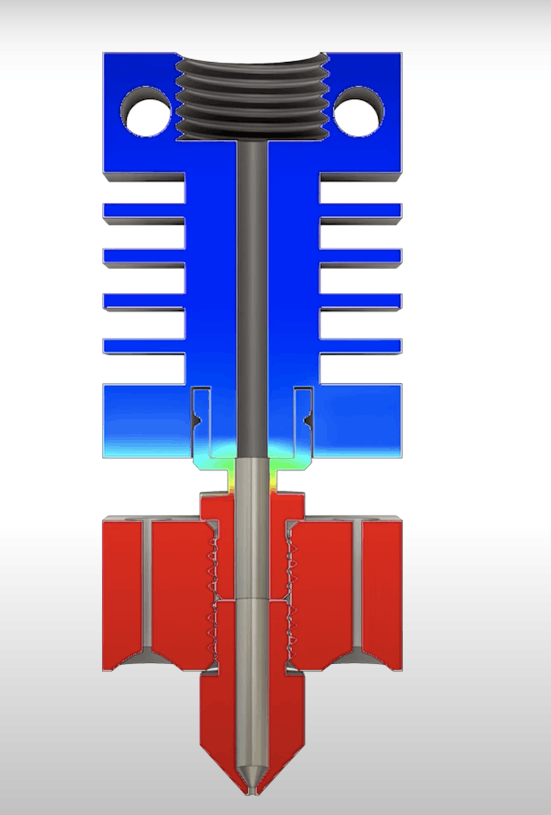

Als dat reclame is verwijder je de link maar weer. Ik heb er in ieder geval niet mee te maken :)
Het mooi van die hotend is dat de bowden tube al vroeg stopt boven in al en word dus niet warm.
Afbeeldingslocatie: https://tweakers.net/i/naljHGC7YviRhyAJE3CkXCPugD0=/800x/filters:strip_exif()/f/image/zz4tSff80GAo0pH9a2JU5SUP.png?f=fotoalbum_large

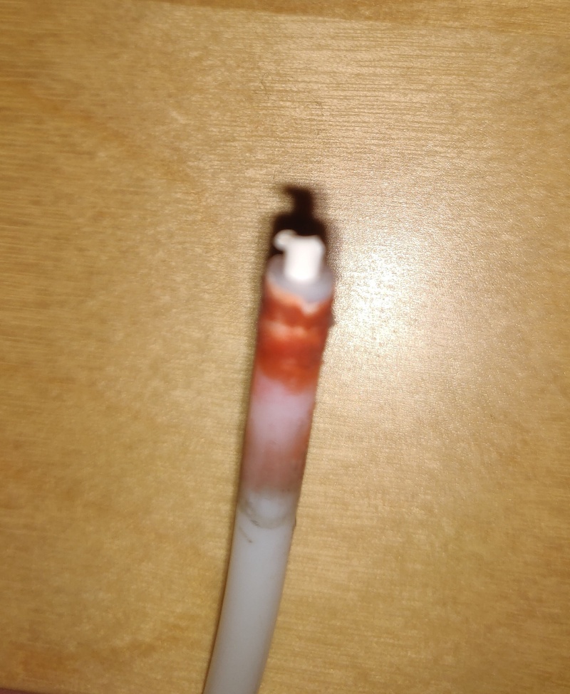

Zojuist dit nog uit mijn oude ptfe tube weten te friemelen.
Afbeeldingslocatie: https://tweakers.net/i/99N9q7OyPyE8dNF9NgyF5Z332GU=/800x/filters:strip_icc():strip_exif()/f/image/tv6xVC4k0ngnLbZXzZuLrNcO.jpg?f=fotoalbum_large
