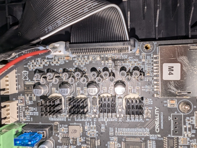

Na een heeeeele lange periode van goed printen heb ik nu op mijn ender-3 de gevreesde "TMC CONNECTION ERROR". Hij start nu ook geen prints meer dus ben bang dat er een stepper driver is overleden op mijn BTT SKR Mini e3 v1.2 of zou dit nog iets anders kunnen zijn?
Gezien ik heel weinig zin heb om weer alle firmware opnieuw in te stellen wil ik eigenlijk gewoon weer een BTT SKR Mini e3 v1.2 halen om te kijken of hij het dan weer doet, maar deze zijn onmogelijk (voor mij :p) om nog te vinden.
De v2 wel gevonden, maar ook daar kan ik niet dezelfde firmware gebruiken omdat de hardware layout net iets anders is.
Iemand een idee waar iik nog een 1.2 bordje kan vinden of een goed idee wat de "TMC CONNECTION ERROR" anders kan zijn? Ik heb alle kabeltjes nagelopen en aangedrukt maar de X as blijft falen (doet niets)

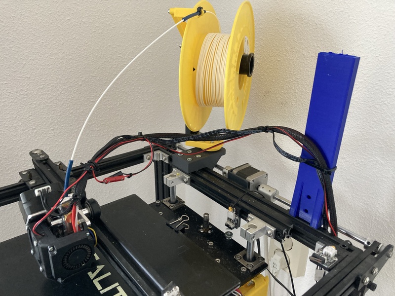

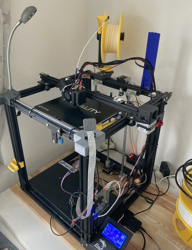

Ben nu toch zover dat ik een beetje zat begin te worden, om de paar maanden tube/nozzle/hot-end etc moet schoonmaken dan wel vervangen.
Sinds 2019 een Ender 5 (Met diverse aanpassingen, silent board, all metal extruder etc.) beestje heeft heel wat meters geprint.... Maar de laatste tijd na een dag of 4 gaat het mis, extrusie problemen. Dan de standaard aanpak, de boel schoonmaken, tube iets inkorten, alles weer vast zetten en dan gaat het en paar dagen goed. Vorige week, tube en connectoren vervangen, nieuwe nozzle, etc... Maar gisteren na 3 lange prints... daar ging het weer fout. De boel lijkt steeds te verstoppen... Het is wel sinds ik print met de nieuwere Jupiter 123-3d PLA. Mogelijk toch slechtere PLA??
Maar goed, denk dat het moment gekomen is om over te stappen op een DD-hot-end. Iemand ervaring met een Micro Swiss NG Direct Drive ? Zag er 1 op 123-3d staan. Kost wat, maar de tijd die ik nu steeds kwijt ben, gaat mij steeds meer tegenstaan.

smitae schreef op maandag 29 september 2025 @ 08:50:
Morgen....
Het kan het soort filament zijn, ja. Niet alle PLA is gelijk. Zo vind ik b.v. Prusament minder fijn printen en heeft bij mij een hogere temperatuur nodig dan b.v. Sunlu of DevilDesign.
op 200 graden raakt de nozzle verstopt, bij 215 niet en kan ik gewoon een overnacht print draaien.
Wat betreft directdrives en hot-ends: mijn Ender5Plus heeft een Microswiss all metal hotend (niet de DD), maar ik vind het niet echt een upgrade.
Op mijn Ender3 ben ik voor een kloon van een Volcano gegaan met een BMG kloon extruder er bovenop als directdrive. Fors goedkoper en veel beter dan de Microswiss op m'n E5P.
Goed, heeft wat DIY gekost, ff wat brackets printen om de BMG er op te bouwen, betere part cooling, want met de flowrate van een Volcano heb je dat echt wel nodig.
Als je ff kan wachten en Aliexpress staat je niet tegen, dan zou ik daar gewoon een Volcano ckloon en een BMG kloon vandaan halen. Ben je voor 25 euro klaar.
Wat al eerder gezegd is vermoed ik dat het een PLA-issue is. Heb je al met een andere merk geprobeerd dezelfde STL te printen? Gaat dat ook fout of gaat dat wel goed? In het verleden gelijkwaardige issues gehad met PLA van het Amazon huismerk. Slechte bed adhesion en gefaalde prints. Vervolgens dezelfde STL met eSUN en SunLu geprobeerd en dat ging zonder problemen.
Ikzelf heb in het verleden mijn Ender3 uitgerust met een DDE van Trianglelabs via Ali en dat was een hele goede keuze (zie hier bijvoorbeeld). Beetje zelf knutselen dat wel maar printen als een dolle.
Ik denk dat als ik jou was eerst ander PLA zou proberen voordat ik geld zou uitgeven aan nieuwe HW.

Vandaag een holder gemonteerd boven op de printer. Vervangen van filament werkte niet lekker met de oude side setup, lange tube en filament die toch wat blijft steken in de tube. Te veel gezeur bij vervangen filament. Nu geen probleem meer. Alleen nog wat bedenken om de kabels naar de hot-end/extruder wat beter te geleiden.
Deze - https://www.thingiverse.com/thing:4270864
Laatste paar dagen de onderdelen geprint, en ook iets aangepast, omdat ik andere lagers, schroeven etc. had liggen, dus moest hier en daar wat grotere gaatjes maken.
Afbeeldingslocatie: https://tweakers.net/i/Q_uAl38Idslc3S4AdyCaGnpC1m0=/x800/filters:strip_icc():strip_exif()/f/image/GbyY47ccMAXD8zvwtL0CoaGJ.jpg?f=fotoalbum_large
Afbeeldingslocatie: https://tweakers.net/i/AJWIDFKxGrIcAmNmcKfH8cJcog0=/800x/filters:strip_icc():strip_exif()/f/image/lGBrUhB4hfC5xCtdSyjUi9c3.jpg?f=fotoalbum_large
  • McKaamos
McKaamos
Master of the Edit-button
smitae schreef op zondag 2 november 2025 @ 13:40:
Print nu 20% boven de normaal 80mm/s, 96mm/s. Ik moet nog wat aan het rekenen wat de exacte flow rate is, ik heb denk ik nog wel wat ruimte. Ik zie in elk geval geen verschil in kwaliteit, ook geen blobs ghosting etc. Komende winter maar wat meer testen, voor nu moet ik eerst weer wat weg printen….
96mm/s bij 0.4 width en 0.2 layers is ongeveer 7mm3/s (calculator)
Ik denk dat je wel richting de 125-150mm/s moet kunnen met een Microswiss. De kinematics moeten dat ook wel bij kunnen houden met de default acceleraties. Vermoedelijk staat dat op iets van 500mm/s/s.
Ter referentie: een klassieke Ender3 kan prima 2000mm/s acceleratie draaien bij 150mm/s linear speed. Daar boven ga je echt last krijgen van ringing. Het gewicht van het printbed speelt 'm dan parten.
Een Ender5 heeft niet zoveel gewicht rond te slepen, dus die zou in theorie nog wel een eindje sneller moeten kunnen zonder ringing e.d.

Zou het aan je stepperdrivers kunnen liggen wellicht? als ik het zo hoor zou ik bijna zeggen dat de stapgrootte te groot is. Als je zo'n testcubus print kloppen de maten dan wel ( schuifmaat ) ?
  • Danielson
  • Laatst online: 08:38
vincent_1971 schreef op zaterdag 20 december 2025 @ 15:19:
Ja, die kloppen wel! Hij maak het geluid ook als ik handmatig het bed van voor naar achter beweeg... Ik heb dus geen idee of dit geluid "normaal" is...

Als onderdeel van wat modificaties aan m'n Ender5Plus had ik een bracket nodig om een MiniPC/Thinclient aan het frame van de printer te monteren.
Misschien heeft iemand er wat aan :)

Ik heb een Ender 3 V3 SE waarvan de part cooling fan niet meer werkt. Het probleem ligt in aan de aansluiting van de fan. De fan zelf werkt prima als ik hem in de poort van de hotend fan steek. Ik heb ook een reserve fan getest, daar werkt het ook niet mee. Hij krijgt dus duidelijk geen stroom.
Mijn vraag is, welk onderdeel moet ik nu vervangen? Ik word er niet wijzer op als ik het internet raadpleeg. Daar gaat het meer over de hotend fan, maar die werkt dus nog gewoon netjes. Iemand een gelijkaardig probleem met een toestel meegemaakt?

Weswyp schreef op woensdag 22 april 2026 @ 20:09:
Weet je zeker dat er niets met de kabelboom aan de hand is? Ik heb een oudere ender 3 en daar gaat de kabelboom richting moederbord. Misschien kun je ze daar, op het moederbord, ook eens ompluggen? Ik weet niet of het met de V3 hetzelfde is. Maar ik heb ooit een ender 3 gehad waarbij het moederbord defect was en die aansluiting gewoon geen stroom meer kreeg.
Heb je anders softwarematig iets veranderd aan bijvoorbeeld de start G-code van de slicer bij het profiel van de printer? Als daar niets staat over de fan dan start de fan ook niet.

CrystalViriS schreef op woensdag 22 april 2026 @ 20:24:
Kabelboom zou kunnen, dan zou ik iets moeten kunnen uitmeten. Nog uitzoeken hoe en waar.
De software is het probleem niet, ik kan ook handmatig de fan aanzetten. Dan doet hij het ook niet.
Heb de onderkant maar los gemaakt en zo de oorzaak gevonden. Er is iets doorgebrand op het moederbord. Nieuw moederbord besteld en dat lost het hopelijk op.
