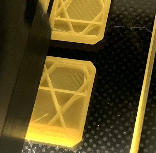

Ik heb al enige tijd de Creality 3D Ender 3 V3 SE. Merk echter de laatste tijd dat de prints er niet meer lekker uitkomen. Vaak resulteert het in de bekende spaghetti-brei van filament. Heb zelf al meerdere pogingen gedaan tot kalibratie en ook al de verschillende schroefjes aangedraaid. Maar het wil maar niet lukken.
Is er toevallig iemand in de omgeving Eindhoven/Valkenswaard genegen om mijn printer te checken en te kalibreren cq. finetunen zodat ik weer goede prints kan maken? :)

Rivanov schreef op donderdag 31 juli 2025 @ 08:39:
[YouTube: Creality Ender 3 V3 SE Failed Print Issue Fix]
Mijn tip, koop op alexpress een nieuwe printkop. Erg makkelijk te verwisselen. Kost rond de €10

vincent_1971 schreef op donderdag 31 juli 2025 @ 09:08:
Dank voor meedenken!
Maar is dat niet heel rigoureus en wie zegt het dat enkel aan de printkop ligt? :)

Kan veel dingen zijn natuurlijk
Mijn eerste idee is slechte hechting aan printjes en/of z offset niet goed waardoor hij niet goed print.
Maar kan ook aan je kop liggen, aan je filament aan je instellingen. Zeg het maar

Raken de prints los van het bed? Is het printbed nog goed of versleten en is het vetvrij?
Hoe is de eerste laag, mooi strak, of staat de z-offset te hoog?
Is de nozzle mooi schoon of zitten er proppen aan waarmee hij zelf de print per ongeluk los trekt?
Is de nozzle deels verstopt? Hoe komt het filament eruit als je de printkop omhoog zet en laat extruden, in een rechte lijn of krult het op? In dat laatste geval misschien een nieuwe nozzle erin schroeven of ontstoppen.
Ik denk dat je even goed moet kijken wat er fout lijkt te gaan.

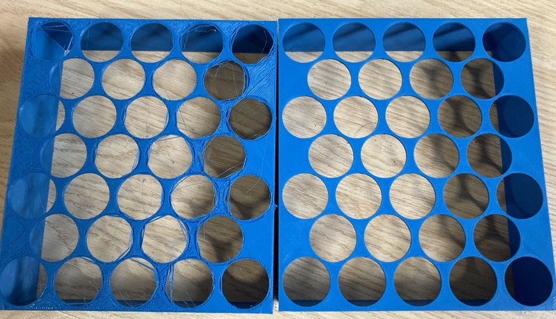

Misschien dat een van jullie voor mij een antwoord of richting heeft.
Ik heb een Ender 3 V2 Neo (3 stuks in totaal) draaien via de sonic pad.
Allemaal dus op klipper.
Nu heb ik bij 1 die alleen maar stock onderdelen gebruikt het volgende issue;
Vanuit het niets is de extruder gaan klikken.
Mijn idee was dus, oh clogged laten we gewoon een nozzle vervanging doen, tube even opnieuw recht maken etc.
Nieuwe rol filament erop.
Zelfde print gestart, gaat en paar laagjes goed, clicking geluid weer terug.
Misschien extruder arm niet goed meer (schijnt een ding te zijn) dus zo'n rode metalen erop geknoopt.
Daarna de extruder motor gewisseld, met een van een andere ender 3 v2 neo en met een nieuwe.
Beide weer hetzelfde geklik.
Uiteindelijk hotend vervangen door een nieuwe originele creality hotend, 1 printje van een paar uur mee kunnen doen en je raad het al... weer extruder clicks.
Nu moet ik zeggen dat ik dan vaak het filament bij hete nozzle er handmatig doorheen krijg. Hierbij wel het idee dat ie iets verstopt zit maar niks wat ik niet weggedrukt krijg door de nozzle zelf.
Deze printer heeft al een jaar of anderhalf probleemloos gedraaid, met af en toe de nozzle change uiteraard.
Ik zat eerst te denken aan een heat creep dus ook de fan onafhankelijk van de hotend vervangen voor een nieuwe, met temps gespeeld (tussen 190 en 215c voor PLA) maar helaas mocht niks baten.
Zou er dan toch na een jaar klipper/sonic pad ergens een config file corrupt zijn?

Misschien de tandwielen eens schoonmaken die het filament grijpen, of zijn ze versleten? Of de veer bijstellen zodat hij met meer grip heeft op het filament? Jouw printer heeft nog een bowden tube toch? En de motor niet op de extruder?
Wat ik ooit gehad heb met esun filament is dat sommige bowden tubes te nauw zijn. En omdat de diameter van esun schijnbaar regelmatig (te veel) varieert komt het filament dan soms echt ramvast te zitten. Als je er dan een stuk afknipt gaat het soms weer even goed tot het stuk wat erna komt weer te dik is. Ik print tegenwoordig vaker met sunlu en jayo sindsdien geen probleem meer gehad.

CrystalViriS schreef op donderdag 31 juli 2025 @ 12:32:
Ik heb er een compleet nieuwe extruder (met nieuwe tandwielen) opgezet :)
Hij glijdt ook niet door maar klikt echt terug.
Gebruikte filamenten zijn onder andere eSun, Eryone, Polymaker.
De bowden is nu ook weer de witte originele en niet een capricorn variant.

Eerste 7uur print klaar met de Direct Drive. Geen verdere tuning, etc, alleen retractie op 1mm gezet en de rest niet aangepast. Geen enkele stringing, dat is wel heel erg prettig. Nu nog eens kijken of ik nu ook met hogere snelheid kan printen.
En het verschil is ook goed te zien. 0.28 layer hoogte, links Direct Drive, rechts met de originele extruder met tube, etc.
Afbeeldingslocatie: https://tweakers.net/i/aC7alTdGAACacAyFbjA5584F2Js=/800x/filters:strip_icc():strip_exif()/f/image/vhYLM44hJWu7ExRjinNSRfKQ.jpg?f=fotoalbum_large

- Printbed schoongemaakt met afwasmiddel en sponsje
- Leveling gefinetuned.
Begin ging gewoon goed.. ga een eindje wandelen buiten. Kom thuis..
Afbeeldingslocatie: https://tweakers.net/i/15Kc353dOweQhXOKf7Dd-0DTccU=/232x232/filters:strip_icc():strip_exif()/f/image/8rBr7v62rBeBb9gOQJkmgGO0.jpg?f=fotoalbum_tileAfbeeldingslocatie: https://tweakers.net/i/vmCEkRpHv0ldajluRiHO9NetcWU=/232x232/filters:strip_icc():strip_exif()/f/image/ku1YFAs6Sa3jIwwuyqxd0wmp.jpg?f=fotoalbum_tileAfbeeldingslocatie: https://tweakers.net/i/cZBGrUvANx2Yx_w58px2LM-XV5o=/232x232/filters:strip_icc():strip_exif()/f/image/qESFbmYFxC94savwhhzB4ErF.jpg?f=fotoalbum_tile
Hoe kan dit nu gebeuren? En hoe kan ik het verhelpen? Zullen wel weer legio redenen voor zijn met hetzelfde aantal oplossingen. Maar ik wordt hier tureluurs van. Weet simpelweg niet wáár ik moet beginnen.
Vooral omdat hij gewoon goed begint en best ver komt en dan ineens verstrengeld hij zich in de spaghetti.
/edit: Google Gemini komt met de volgende aanpassingen in Orca Slicer op basis van de afbeeldingen:
1. Gebruik een Brim (Verplicht voor dit model)
Dit is de belangrijkste oplossing voor het voorkomen van spaghetti bij dit soort rechthoekige bakjes.
Waar: Tab Others > Onderdeel Brim.
Brim type: Selecteer Outer brim only.
Brim width: Zet deze op 8 mm of zelfs 10 mm. Dit creëert een brede rand rondom je model die het stevig vastzuigt aan het bed.
2. Z-hop inschakelen tegen "stoten"
Om te voorkomen dat de nozzle tegen het model botst tijdens een verplaatsing:
Waar: Tab Printer (klik op het bewerk-icoon naast je printer) > Extruder.
Z-hop when retracting: Zet deze op 0.2 mm. De kop tilt nu een klein beetje op bij elke verplaatsing, zodat hij het model niet kan omstoten.
3. Snelheid verlagen voor stabiliteit
Waar: Tab Process > Speed.
Outer wall speed: Verlaag deze naar 60 mm/s. Dit vermindert de zijwaartse krachten op het model terwijl het groeit.
[ Voor 30% gewijzigd door Rivanov op 17-12-2025 11:25 ]

Ik zou een bed level printje doen, kan je zelf visueel controleren hoe het hecht aan je bed, wellicht is je offset toch niet helemaal lekker?
Op wat voor materiaal print je? Sinds ik print op PEI sheets heb ik echt 0 problemen, maak het nauwelijks schoon en blijft gewoon perfect zitten.
Maar goed, ook zonder een PEI sheet zou het moeten kunnen werken.

Rivanov schreef op woensdag 17 december 2025 @ 11:18:
Zucht.
- Filament laten drogen in de Creality Filament Dryer (van buurman)
Welke filament gebruik je? En heb je al iets anders geprobeerd?
Niet alle filaments zijn hetzelfde ookal heet het hetzelfde. Ik heb b.v. meegemaakt dat specufiek 1 kleur uit een set van 10 rollen niet wilde plakken. (10pack van Sunlu, alleen groen werkte niet mee)
Bed temperatuur is ook van belang. Te warm, en je filament is te flexibel om vast te blijven houden. Te koud, en het krimpt zodat het los laat van je PEI sheet.
Z-offset is ook belangrijk. Te hoog en het plakt niet genoeg. te laag en je krijgt zoveel squish out dat het opkrult en ook weer los laat. De papier truc die veel mensen roepen is hooguit voldoende om in de richting te komen, je wil daar na first layer tests doen om de exacte hoogte te vinden.
Ook hier weer, dat kan wisselen tussen filaments, dus eigenlijk wil je dat op z'n minst tussen meerdere types (PLA, PETG, etc) getest hebben.
Next up: de flowrate of extrusion multiplier.
Als je teveel filament extrude krijg je blobjes en randjes etc op je print en kan de nozzle je print van het bed af beuken.
Lukt het dan nogsteeds niet, kan je altijd proberen te printen met een brim of een pritt stift gebruiken om je printbed in te smeren voordat je gaat printen.
Iemand een Tina2 in de aanbieding?
Zucht.
Gebeurt dat elke keer ongeveer op dezelfde hoogte/ layer laag?
Botst het printhoofd ergens tegenaan misschien? Of blijft hij ergens vasthangen omdat hij niet helemaal vrij kan bewegen naar de positie waar die zou moeten zijn? Dan print hij vervolgens alles op de verkeerde coördinaten en heb je spaghetti.
  • Sandburd
Zucht.
Wat je eventueel nog zou kunnen proberen is de print cooling terug te schroeven of uit te zetten en/of de temp van het filament iets omhoog te gooien. Ik heb hier ook al een paar keer gezien dat wanneer het wat kouder is in de ruimte waar de printer staat of dat er even tocht is dat het mis gaat.
Dus wie weet iets om te proberen
Zucht.
Waar Gemini in dit geval mee komt is zeker waar, vooral ook de Brim. Door de smalle wanden is er in dit model maar heel weinig contact oppervlak met de bouwplaat en hoe hoger je gaat met deze lange wanden hoe meer inwendige spanning je opbouwt in het model.
Als ik onderstaande detail bekijk en als ik er dan vanuit moet gaan dat dit een rechte hoek/wand moet zijn vraag ik mij af of de banden (timing belts) wel goed op spanning staan en of de Gantry wel goed stabiel/stijf is (geen speling door schroefjes die los zitten).

Afbeeldingslocatie: https://tweakers.net/i/aLQUJhdYkQsl2AOf1B19WVXolCs=/232x232/filters:strip_icc():strip_exif()/f/image/BTNZvH0Zph7Z2NIlUDxErZhz.jpg?f=fotoalbum_tileAfbeeldingslocatie: https://tweakers.net/i/p2sH0mwbl1CcoLpf4kekxZzhFuI=/232x232/filters:strip_icc():strip_exif()/f/image/qXtbWdcJRWWMDAUQUMItKLHf.jpg?f=fotoalbum_tileAfbeeldingslocatie: https://tweakers.net/i/vnzaTrzIS4Z1r-6RsoTe0YQ7GoA=/232x232/filters:strip_icc():strip_exif()/f/image/uWjwCkBRlpbyuYbK2isuXWOE.jpg?f=fotoalbum_tile
  • McKaamos
McKaamos
Master of the Edit-button
Weswyp schreef op dinsdag 23 december 2025 @ 10:30:
Ik zit sinds gisteren met een probleem met mijn Ender 3 V3 SE. Wanneer hij korte bewegingen moet maken, hechten mijn lagen niet meer en wordt het een zooitje. Als de beweging groter is, dan hecht alles wel gewoon netjes. Ik heb het getest door het object twee keer op mijn plaat te plaatsen met wat ruimte tussen. Alles werkt prima tot de korte stukjes. Bij de tree-support doet hij het ook niet goed.
Mijn snelheid is al aangepast naar 80. Ik print niet op max. snelheid.
Ik heb recent de cooling fan van mijn heatblock vervangen omdat die het befaamde whining probleem had en niet meer correct koelde. Heb dit al eerder gehad en toen liep mijn filament gewoon vast en blokkeerde alles.
Mijn filament is droog (24 uur laten drogen). Het probleem komt voor bij al mijn geteste filamenten. Het is echt pas wanneer de beweging kleiner wordt en er dus blijkbaar onvoldoende wordt gekoeld. Maar de ventilatoren werken allebei.
Iemand dit ook al eens voorgehad?
Wat voor materiaal print je mee? Teveel koelen is namelijk ook een ding wat kan.
Als je vel kleine bewegingen hebt blijft de koeling ook lang op die plek hangen. Daarom gaan langere stukken wel goed en kortere niet.
Met PLA is dat niet zo'n issue, dat kan je bijna met orkaankracht koelen, maar bijvoorbeeld PETG vind teveel koeling niet tof.
Heb je ook al geprobeerd om de nozzle temperatuur eens wat hoger te zetten? 5 of 10 graden ofzo?

Is in dit geval gewoon PLA. Dezelfde instellingen als altijd. Plots deed hij dit dus. Ik print op 200 graden. Heeft ook nooit problemen gehad met dergelijke vormen. Als ik iets van een paar platte lagen print, werkt het wel gewoon netjes.
  • Snuffel
  • Laatst online: 15:50
Snuffel
Vroem!
Lijkt erop dat de problemen zijn begonnen na het vervangen van de cooler.
Heb je wel dezelfde? of koelt deze meer dan de originele?
Zou daar als eerste het issue zoeken.

Er gaat op dit moment een paar dingen mis met deze print op mijn Creaality Ender 3 Neo en ik weet niet zo goed waar te beginnen
Linksboven ziet de print er goed uit, rechtsonder niet
Ik heb onlangs de z-offset opnieuw ingesteld en voor de print een bed level gedaan, toch is de oppervlakte rechtsonder slecht
Ook is de korte zijde rechtsonder niet parallel aan die linskboven, wat wel een vereiste is voor het doel van de print
De print past alleen diagonaal, ik heb em al 90 graden verdraaid geprint met hetzelfde resultaat
Materiaal is PETG

Hum, in elk geval bedlevel niet goed. Of je bed is niet vlak genoeg? Als zijdes niet parallel printen terwijl de zijdes in de stl wel parallel zijn, dan heb je denk 2 mogelijk issues.
  1. Omdat het bed niet level of vlak is en dus niet lekker plakt, kan daardoor je print scheef trekken. Maar dat is dan eerder een gevolg van niet gelijk krimpen tijdens het afkoelen, waardoor de zijdes dus niet meer parallel lopen.
  2. Je printer is niet helemaal goed recht of niet stevig genoeg in elkaar gezet. Waardoor het bed tijdens het printen net niet recht blijft?
Probeer eens een groot vierkant te printen op het bed? Kun je in elk geval 2 uitsluiten, als het vierkant tijdens printen ook echt vierkant blijft.
Maar goed, eerst toch maar zorgen voor perfecte bedlevel en perfect bed-adhesie. Daarna verder zoeken, mij few cents.

Afbeeldingslocatie: https://tweakers.net/i/Oc7O4U8ZnXx-Gc_H4NTtItisYWM=/x800/filters:strip_icc():strip_exif()/f/image/88XUbKQLKLw5pKu8zZcvIzSG.jpg?f=fotoalbum_large
vincent_1971 schreef op donderdag 30 juli 2026 @ 22:28:
G28 ; Home all axes
M420 S1 ; Activeer opgeslagen bed leveling mesh
Voor onderstaande M420 S1 eens toe
Bovenstaande print heb ik gedaan met G29 bed levelling, maar niet met M420 S1 ; Activeer opgeslagen bed leveling mesh
Rechterkant oogt goed, links niet
ook de skirt is niet egaal
Kan de fysieke levelling zo ver uit spec zijn dat BL Touch hiervoor niet kan corrigeren?
Doe maar gewoon, dan doe je al gek genoeg...
  • Septillion
  • Laatst online: 20:59
Septillion
@Tacoos Het zal niet oneindig zijn wat je kan corrigeren. Dus gewoon al eens handmatig bed level gedaan? En heb je ook je Z-offset gecheckt?

Tacoos schreef op vrijdag 31 juli 2026 @ 08:47:
Ik heb op mijn Ender altijd handmatig bed level gedaan. Uitdaging is er dan ook, maar het is ook soort van ervaring / gevoel opbouwen. Tijdens printen van de eerste layer wilde ik ook nog wel eens op dat moment handmatig heb bed iets strakker zetten. En in de meeste gevallen was 1x per 2 a 3 maanden een handmatige bed-level voldoende.
Ik zou echt eerst handmistig het zo goed mogelijk proberen te zetten, maar goed, ik heb verder geen ervaring met een BL Touch. My few cents.

  • Tacoos
  • Laatst online: 16:54
Tacoos
i am i
Ondanks uitvoeren van de handmatige bedlevel zoals geadviseerd door oa @Septillion en toevoegen van bedlevelling zoals @vincent_1971 voorstelde, is het resultaat onveranderd.
Ook de skirt rond de print is nog steeds ongelijk
Ik ga morgen proberen een factory reset te doen of nieuwe firmware in te laden
  • Tacoos
Tacoos
i am i
Probleem opgelost!
Uiteindelijk bleek de hot end los te zitten, omdat de schroefjes waren losgekomen.
Dat zie je niet, omdat die achter de ventilator cover zitten
Afhankelijk van de print richting bewoog ie mee, maar alleen in x, niet in y
Afbeeldingslocatie: https://tweakers.net/i/6rbGIreaONCHLE_7U9ZLEJ2IeXg=/800x/filters:strip_icc():strip_exif()/f/image/bgEcR6EKKhItMMR7QOMYL8GC.jpg?f=fotoalbum_large
Afbeeldingslocatie: https://tweakers.net/i/Oi7_FFHD-8pJAiY49MoJQR2HbrU=/x800/filters:strip_icc():strip_exif()/f/image/be2YWSVRF2RoacjxJVjQElee.jpg?f=fotoalbum_large
Ik heb wel meteen de printer schoon geblazen met de compressor en wat speling uit het bed gehaald, z-offset en bed level opnieuw gedaan.
[Update 02-08-2026:]
Oh, en de carborundum(glas) built plate heb ik vervangen voor een PEI variant, dat lost veel makkelijker met PETG. Had ik ook eerder moeten doen...
