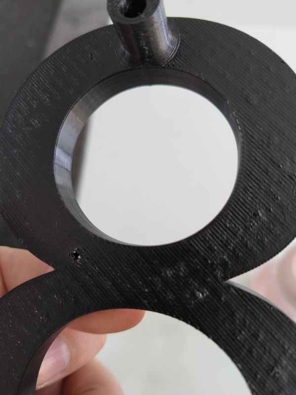

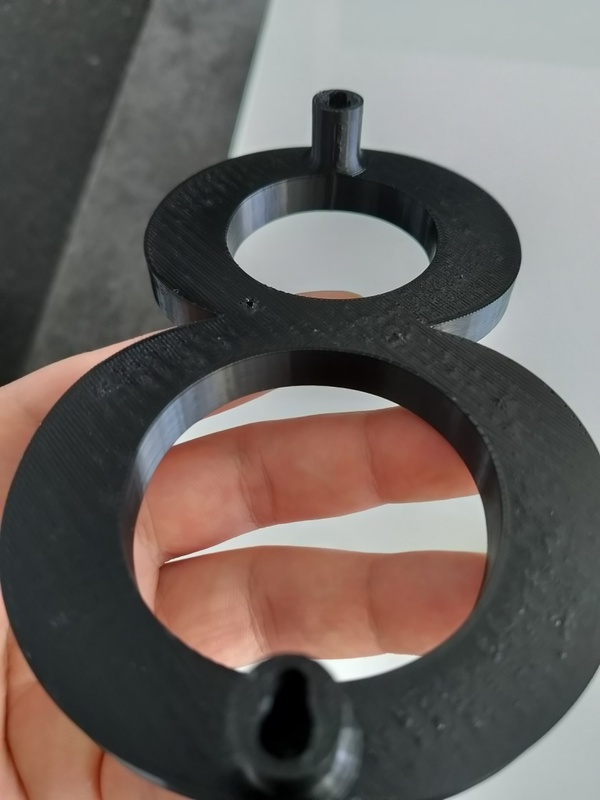

Iemand enige idee waar door dit gebeurt? Infill te weinig of niet oke? Onderkant (bed kant) ziet er mooi uit.
Afbeeldingslocatie: https://tweakers.net/i/5Q4ClcfODPLjn_5q19V5JvLU9MY=/x800/filters:strip_icc():strip_exif()/f/image/HGEyGKjgusTHob4KNEid8NMP.jpg?f=fotoalbum_large
Afbeeldingslocatie: https://tweakers.net/i/uX_DxQ45HCsAWuhmK-E-00aFxDk=/x800/filters:strip_icc():strip_exif()/f/image/5KnsxCzRMlobAKJXVotED4IZ.jpg?f=fotoalbum_large
  • vincent_1971
  • Laatst online: 09:11
Sokucho schreef op zaterdag 8 februari 2025 @ 14:55:
Denk vocht in je filament. Heb zoiets zelfs met pla. Welk merk en soort filament gebruik je ?
  • Sokucho
  • Registratie: Juni 2017
  • Laatst online: 30-10 20:15
vincent_1971 schreef op zaterdag 8 februari 2025 @ 14:59:
Zou het? Heeft 10+ uur lang in de droger gezeten op 65 graden (petg) en zit nog steeds in de droger. Het is jayo petg vergelijkbaar met sunlu (zelfde fabrikant)

  • vincent_1971
Sokucho schreef op zaterdag 8 februari 2025 @ 15:02:
Doe er eens een nieuwe filament in uit de verpakking. Uitsluiten van dingen
Petg is aardig vochtgevoelig.
  • Ischium
  • Registratie: Juni 2023
Ischium
Of is 'ie um niet
Is voornamelijk een kwestie van meer top layers layers gebruiken. Meer infill doet ook wel wat, maar je sluit in feite warme lucht (stroming) van je buildplate op, en die wil omhoog/uitzetten. Met maar 1 of 2 laagjes top-layers wil dat daardoor wel eens vervormen, en krijg je dat pillowing effect.
  • Sokucho
Ischium schreef op zaterdag 8 februari 2025 @ 16:01:
Aangezien het om een nieuwe rol gaat die 10+ uur heeft zitten drogen, ga ik meer toplayers proberen. Ben nog een beginner met petg nog een hoop te leren. Bedankt.
  • McKaamos
McKaamos
Master of the Edit-button
Sokucho schreef op zaterdag 8 februari 2025 @ 16:05:
Dat was mijn eerste gedachte ook. Welke layerheight en hoeveel top/bottom layers doe je?

  • Sokucho
McKaamos schreef op zaterdag 8 februari 2025 @ 18:43:
Top was 3 layers heb dit 5 gemaakt en ziet er nu goed uit bedankt.

  • smitae
  • Laatst online: 30-10 22:17
smitae
Geen idee hoeveel top-layers je gebruikt, maar bij PETG moest ik tot 6 gaan (0,20mm layer) om het mooi vlak te krijgen. In elk geval veel meer dan bij gebruik PLA.

Wat als je hot-end fan het niet doet. Gisteren print aangezet, niet gezien dat de hot-end fan vast zat door wat PLA rommel. Dat geeft dus danige problemen met lagen met veel wisselingen van printen. De grotere vlakken/lijnen geen echt probleem omdat de PLA dan kan doorstromen en er geen retractie nodig is.
Ik heb nog geluk gehad dat de hele boel geen spaghetti is geworden. Maar denk dat ik de print toch weg ga gooien, teveel werk om netjes te maken. Fan werkt nu weer na verwijderen van de rommel in de fan en de print gaat weer netjes.
