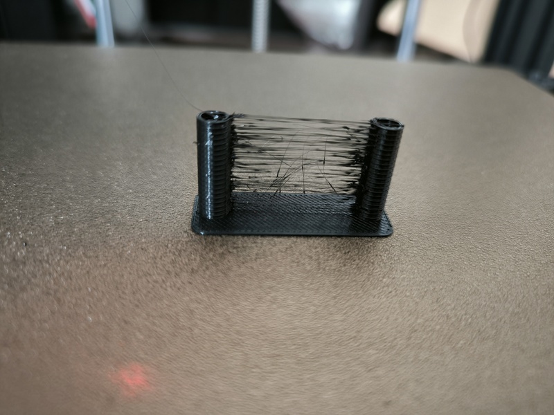

Ok, hier snap ik ff niets van...
2 retraction tests gedaan, 1 vanuit Orca met instelling 0-1mm per 0.1mm
Eentje met die generator van teaching tech met dezelfde range maar per 0.2.
Afbeeldingslocatie: https://tweakers.net/i/RJptLNgbIL63xcl9NeRoFKuwULc=/800x/filters:strip_icc():strip_exif()/f/image/Ufnc2s9TxFOXf77LcKJBWJYN.jpg?f=fotoalbum_large
Links is die van tt met alles tot 0.8 geeft geen touwtjes.
De rechter vanuit Orca bijna geen verschil van boven naar beneden....
Wtf

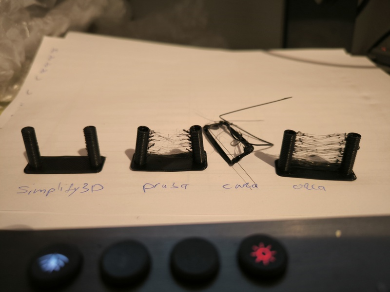

Het ligt aan Orca!
Afbeeldingslocatie: https://tweakers.net/i/z4Z8QCZ66l718udS4efjRdmFib8=/800x/filters:strip_icc():strip_exif()/f/image/j0rrD0GlPy1R21qm5gEVj90I.jpg?f=fotoalbum_large
Links is met Orca van 3-5mm retraction. Rechts is met simplify3d op 0.6(!) en overige settings gelijk.
Ik zie ook op internet een aantal topics dat mensen die naar orca zijn geschakeld ineens stringing issues hebben (bijv https://www.reddit.com/r/...rca_slicer/?rdt=38199)... Had ik eerder willen weten verdomme...
Welke slicer gebruiken jullie?

Ik gebruik Orca.
Heb je wel de juiste printer in Orca geselecteerd dan?
En probeer ook eens met Cura, kijken wat daar de resultaten zijn

Afbeeldingslocatie: https://tweakers.net/i/dLU4SBOyfSCOE7nFEDF1850BtGk=/800x/filters:strip_icc():strip_exif()/f/image/doyJcmztKNla8Gzpmd5bkWxk.jpg?f=fotoalbum_large
Ok, ik heb even 4 slicers dezelfde instellingen snel geprobeerd in te stellen.
Prusa, Orca en simplify3d is redelijk gelukt op de snelheden na.
Cura maakt er een enorme puinhoop van om een of andere reden.. ding gaf aan dat hij 2630m filament nodig heeft en dit 12 uur ging printen
Hij.probeerde vervolgens met iets van 1000% flow mn extruder op te blazen....
Wtf
Ik ga echt nog wel een keer beter mn best doen maar zit half in een verbouwing voor de komende 2 maanden dus wil even stabiel kunnen printen en ga even simplify 3d gebruiken.
Grap is nog wel dat ook prusa behoorlijke stringing laat zien...

Prusa en Orca zijn vrijwel gelijke slicers, dus niet vreemd dat ze hetzelfde beeld geven.

DRuw schreef op donderdag 9 januari 2025 @ 20:22:
Wtf
Ik volg deze discussie met veel interesse omdat ik ook meer stringing zie met mijn K1C dan voorheen met mijn Ender 3. Helaas kan ik Simplify3D niet 'even' gebruiken om te testen omdat ik die SW niet heb. Cura zal ik ook weer eens afstoffen om te kijken wat het resultaat is bij mij. Heeft trouwens een van de andere K1-family gebruikers al deze profiles gebruikt en dan getest?

Ik heb Simplify3D van een medetweaker gekregen ("") en is een oudere versie maar werkt prima.
Gisteren een printje gedaan van wat ik al met Orca had gedaan, zonder stringing en compleet zonder partcooler (heerlijk stil!)
Ik zal vanmiddag wel ff een foto posten met het verschil maar is overduidelijk.
Ik zou porsoonlijk niet zo snel een ander zn profiel copieeren voor mijn eigen printer... ik calibreer liever wat langer en weet wat de instellingen zijn dan dat ik moet gaan troubleshooten...
Wat mij overigens opviel van de tower geprint met Orca is dat hij bij de seam een extra klein rondje maakt voor hij de oversteek maakt naar de ander pilaar... kan dat een wipe actie zijn die in de code blijft hangen oid wellicht?

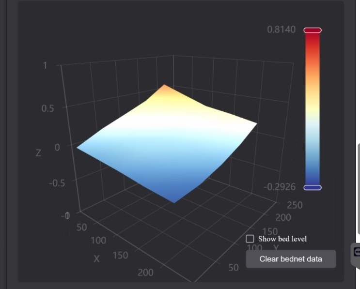

Afbeeldingslocatie: https://tweakers.net/i/jfO8KOcqrLr49QekG7KRc_vcigg=/fit-in/4920x3264/filters:max_bytes(3145728):no_upscale():strip_icc():strip_exif()/f/image/wqHyFoJCJd4UDhlLstCnX5r0.jpg?f=user_large
Beginner vraagje is deze bed level normaal?
  • Snuffel
  • Laatst online: 21:42
Snuffel
Vroem!
Het is een verschil van 1.1mm, dat kan veel strakker.
Ik zorg altijd dat mijn bed met +/- 0.1 mm geleveled is.
Zeker met maatgevoelige prints wil je zo min mogelijk afwijking hebben.
You have to be careful if you don't know where you are going because you might not get there...

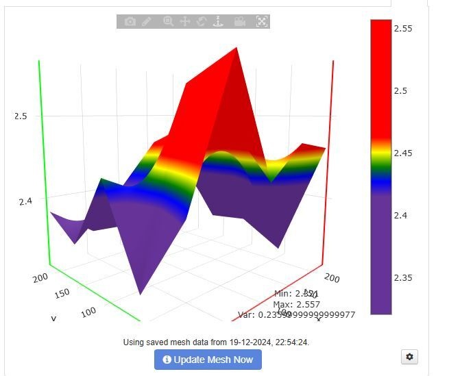

Afbeeldingslocatie: https://tweakers.net/i/1Q8HVgJNqfXsXNKeDRv0oup0R_A=/fit-in/4920x3264/filters:max_bytes(3145728):no_upscale():strip_icc():strip_exif()/f/image/b7OT3OJIVMuxVTYBuqeTBORN.jpg?f=user_large
Dit is de PEI plaat van mn ender 3 bijvoorbeeld.
Let ff niet op de schaal maar in de plaat zelf heb ik afwijkingen in totaal van 0,23.
Prima mee te printen.
Mijn andere PEI plaat is afwijking 0,29 in de plaat.
Hiervoor heb je een BLtouch (ik hoop even dat je die ook hebt anders heb je inderdaad wel issues... Je zas moet wel meebewegen met de afwijkingen....)
Ik weet overigens niet welke extruder je hebt maar bij mij war het tandwiel van de standaard extruder zeeeeeer slecht getand waardoor over een deel van het tandwiel de filament slipte en bijna niets deed...

Sokucho schreef op zaterdag 18 januari 2025 @ 22:48:
Krijg mijn bed niet beter dan dit is dit oke? Het ziet er in ieder geval al een stuk beter uit. Met welke asje van de 3 moet ik spelen links voor rechts voor of de as achter in het midden? Gaat om een k1c excuses als dit niet mag in de ender topic maar, kan niks specifiek voor de k1 vinden (kwa topics)
Afbeeldingslocatie: https://tweakers.net/i/x6UInDHICkcd8ulK__p3s1tSHPA=/fit-in/4000x4000/filters:no_upscale():strip_exif()/f/image/F2RZ1UIJlIRwEbkAL0MeiFb1.png?f=user_large
  • Banditoz
  • Registratie: Augustus 2019
  • Laatst online: 22-12-2025
Je hebt het balkje met de schaal er niet bij staan maar volgens mij ziet het er niet verkeerd uit.

Take me in your arms tonight
Sokucho schreef op woensdag 22 januari 2025 @ 23:48:
Hoe zien je prints eruit? Gaat dat goed? Geen enkel bed is perfect recht en als je prints goed zijn dan zou ik me er niet zo druk over maken: dit soort oneffenheden worden bijna altijd gecorrigeerd door je levelling sensor
Fan van Bokkiewokkie and the Three Degrees
  • Snuffel
Snuffel
Vroem!
Rincewind schreef op donderdag 23 januari 2025 @ 14:45:
Een niet goed geleveled bed geeft uiteindelijk nog steeds een afwijkende print, ook al wordt deze gecorrigeerd.
Perfect recht zal niet mogelijk zijn, maar de afwijking wil je gewoon zo miniem mogelijk houden.
Wat miniem is mag ieder voor zich bepalen, persoonlijk ik neem geen genoegen met een een afwijking > +/- 0.1mm
