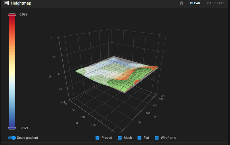

Afbeeldingslocatie: https://tweakers.net/i/GxqANH4COliEh2wuLo6qX5lZ8Jo=/x800/filters:strip_icc():strip_exif()/f/image/POJh4tdlnjh2InkThBNjObkx.jpg?f=fotoalbum_large
Ben ten einde raad: Heb al redelijk lang een Ender V3 KE. Rooted, klipper, mainsail en guppy screen.
Printen leek goed te gaan maar recentelijk iets groter moeten printen dat helemaal tot de rechteronderhoek komt en daar lijkt maar niks van PLA te willen plakken!
Wat ik reeds geprobeerd heb:
Opnieuw build plate proberen level krijgen + z offset opnieuw instellen
Build plate volledig afgewassen met warm sopje en zeep
Brim toegevoegd aan de print (die blijft natuurlijk ook niet plakken).
Enig idee wat er aan de hand kan zijn? Mijn plate is niet volledig level maar toch redelijk:Afbeeldingslocatie: https://tweakers.net/i/s9WJxPI4C_YHsDpdsdnAvzpjys8=/800x/filters:strip_exif()/f/image/gVwcicyImydlJRwX5TdDO4ma.png?f=fotoalbum_large
Ik gebruik Orca slicer

Bed temperatuur verhogen ? Mijn bed temperatuur is voor pla 70 graden.

En als je de print draait? Naar links onder? Plakt het dan ook niet?

3DLac op het bed spuiten, dat heeft mij al vaak geholpen.

Daar plakt het beter, maar was ook niet volledig.

Mijn ender v3 ke is nogal schokkerig door de snelheid en kwaliteit issues van de fabrikant. Of het echt zoveel helpt zal je zelf eens moeten testen, ik haalde inspiratie hieruit: YouTube: Seriously the BEST $2 3D printer upgrade!

Idd, 55 tot 60 zou meer dan voldoende moeten zijn voor bed-temperatuur. Zeker voor PLA.

unrealbe schreef op dinsdag 24 december 2024 @ 15:33:
Voor mijn gevoel toch echt een bedlevel issue? Ik begrijp dat je met automatische bedlevel werkt? Als je dat eens uitzet en dan bedlevel doet met de hand, the old fashion way, dus met vel-papier etc. En dan zonder auto level een test-print?
Ik heb toevallig vandaag maar eens de bedveren vervangen, had ooit nieuwe setje van die gele veren gekocht maar er nooit opgezet. Vanmorgen problemen met printen, en nog erger, bed links achter kon ik niet verder naar beneden draaien met de originele veren. En nozzle zat veel te strak. Wel wat vreemd dat het bed zo strak zit ineens? Nieuwe veren hebben meer ruimte volledig ingedrukt.
Dus veren vervangen, bedlevel met de hand en direct goed printen op glas zonder lak. Ik heb nog nooit auto bedlevel gebruikt, altijd met de hand. Meer automatische dingen, meer dingen die niet lekker kunnen werken lijkt mij?

Merk hetzelfde vaak ook als ik wissel tussen buildplates, bij platen met een grovere textuur stel ik meestal +3% extra flow in om parts beter te laten plakken.

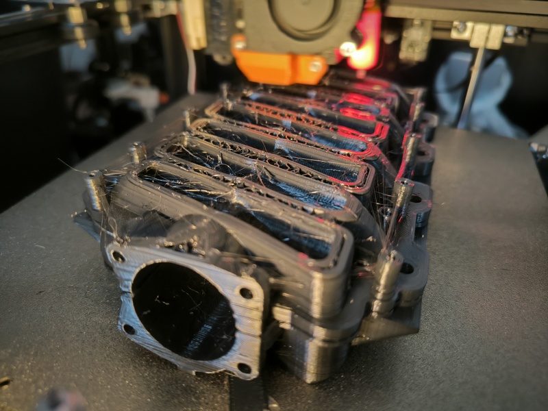

Hey gents,
Tijdje hier weggeweest maar ik heb mn ender 5 met diverse upgrades weer eens van stal gehaald en wil weer wat leuks printen. Een werkend model LS3 motor waar vele uren printen in gaat zitten is het doel.
Alles opnieuw afgesteld met nieuwe PETG en een vers PEI bedje en aan de gang gegaan.
Heb best wat draadjes maar dat is redelijk normaal bij PETG.
Wat ik wel apart vind is dat ik bij de print het oppervlak krijg zoals op de foto....maar niet overal??
Lijkt op under extrusie maar de rechter onderhoek is perfect en ook het lager gelegen rondje is helemaal vlak.
Dit is met ironing aan in Orca. Print duurde 20uur en deze is bruikbaar maar voor de volgende... Iemand enig idee wat het is? Er zitten printjes bij van 4 dagen dus zou het graag netjes hebben:) bvd!

Hum... Wat voor in-fill en welk percentage gebruik je en hoeveel top-layers? Lijkt erop een beetje op dat de print juist in midden wat in zakt, dan wel niet helemaal strak glad is? Maar het blijft altijd een gokje?
En vergeet niet dat PETG bij afkoelen redelijk kan krimpen, dus ik kan mij dan voorstellen dat het midden van een groot vlak dus ook wat inzakt?
Mogelijk wat meer in-fill. En geen "Gradual Infill Steps" dat alles geeft dan meer support voor je toplayer? En kan het ook niet inzakken? (Ik gebruik Cura, dus weet niet of die overeenkomen met Orca.)
Top-layers beetje afhankleijk van layer dikte, maar voor 0.20 zou ik minimaal 6 layers gebruiken en voor 0.16 zeker 8 top-layers. Zeker met PETG.
Hoop dat je er iets aan hebt...

Nu weer een 18 uur print gestart met 3 wall loops, 3 top en bottom layers, geen ironing.
Beetje uitdagende vormen maar zonder support aldus de ontwerper. Ben benieuwd. De grondlaag was in ieder geval wel helemaal netjes, vlak en goed gevuld
Edit: oja en variable.layer thickness en op de speed setting:)
Edit2: vlakke stukken perfect op 2 lijnen na. Wel behoorlijk veel stringing:( Retraction op 4mm met een direct drive en 230 graden met partcooling aan.

DRuw schreef op zaterdag 4 januari 2025 @ 17:25:
[Afbeelding][Afbeelding]
Je komt er wel :)
Gezien je een direct drive hebt zou ik de retraction niet hoger zetten dan 2mm. Ergens tussen de 0.5mm en 2mm zal de waarheid zitten vermoed ik. Dat zal (een deel van) je stringing wel voorkomen.
Waarom voor variabele layers en speed? Model heeft het niet nodig zo te zien, en veel tijdwinst zal je niet gaan halen met variabele speed.

De variabele layers omdat het ding aan de bovenkant allemaal ronde welvingen heeft maar die heb ik ipv quality naar speed gedraaid zodat hij alleen de echt ronde delen met kleine laagdiktes doet en de simpele delen er gewoon dik op legt.
Ik heb verschillende retraction towers geprint maar alles gaf hetzelfde beeld. Ik zal nog even kijken met de partcooling of de retraction speed maar ik moet hier wel wat aan doen:

Retraction speed zou 25 moeten zijn, met een max van 35.
You have to be careful if you don't know where you are going because you might not get there...
  • DRuw
  • Laatst online: 26-08 17:06
DRuw
Bacardi Bat on Ice:)
Snuffel schreef op zondag 5 januari 2025 @ 09:19:
Ik heb hem nu voor de volgende print op 30 gezet en ook de length naar 1.5
Huidige print gaat niet lekker... Moet kijken of hij uiteindelijk bruikbaar is maar ik denk dat er iets mis is gegaan met die variabele laagdikte.
Er lijkt zelfs een horizontale laag te missen...
Zie de voorkant links in de opening.
Afbeeldingslocatie: https://tweakers.net/i/67Lhw-8A84z-coixicHOPuauqoA=/800x/filters:strip_icc():strip_exif()/f/image/YvqpFJE9YBEHDCy8W5WJVmQ5.jpg?f=fotoalbum_large
deze ben ik mee bezig: https://www.thingiverse.com/thing:1911808
Edit: om een of andere reden is de extruder ermee gestopt... sla mij maar dood waarom.. Gewoon filament kunnen purgen erna dus hij zat niet verstopt.... Printer gestopt en ff ander printje proberen maar jammer van de filament en de volle dag printen:(
[ Voor 14% gewijzigd door DRuw op 05-01-2025 12:24 ]

De opbouw van lagen is niet zo heel erg mooi om eerlijk te zijn...
  • DRuw
DRuw
Nope, die is gewoon k#t...
Vorige print was in principe qua laagopbouw prima dus die variabele laagdikte gaat de deur uit...
