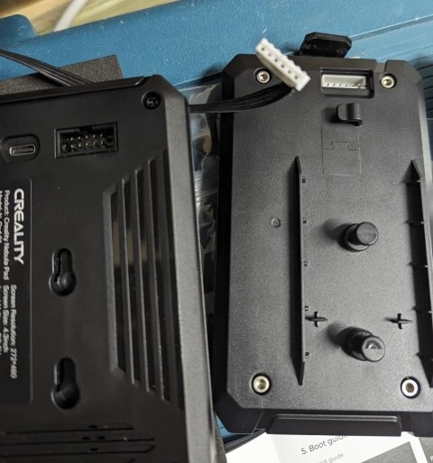

Met een nebula heb je geen volledige toegang dat zit achter een Creality root password.
Er draait een aan gepaste klipper versie van Creality op dus daar blijf ik liever nog even weg.

Dat root password is minder eng dan het lijkt. Je kunt gewoon meer zien en als je er wat in verdiept hebt ook veel meer doen/aanpassen. Bij mijn k1 was dat ook achter een password. Laatst ging er iets mis met de automatische update van creality
Gewoon firmware gedownload bij creality, op een schone stick gezet en geinstalleerd. Alles was weer als voor het rooten maar dan met de nieuwste firmware. Daarna heb meteen weer geroot. Op de k1 gebruikt creality een verkeerde manier van resonantie correctie en dat kan alleen na het rooten op de goede manier.

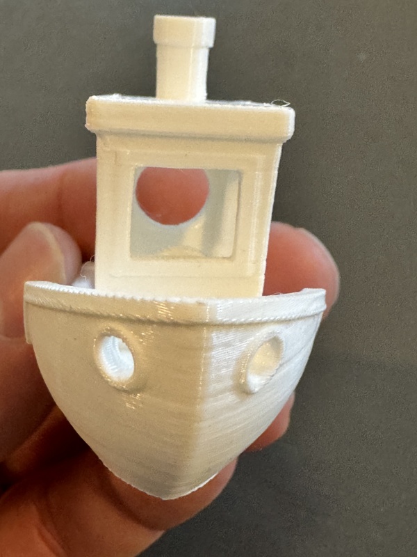

Ik heb mijn printer lange tijd geleden laten verstoffen omdat ik een probleem maar niet goed krijg. De Duplo rails van mijn zoon heeft me weer aan het printen gezet. Maar nu moet ik het probleem nog wel oplossen.
De printer is een Ender3 V3 KE. Over bed adhesion, optisch mooie prints en bridging ben ik al uit de doos heel tevreden. Prints waar iets in elkaar moet passen gaan vanaf begin al totaal niet.
Aan de afmetingen ligt het niet. Een 2cm kubus is exact 2cm en schalen beide kanten op helpt niet. Ook bij een print test met een gat binnenin klopt de afmeting. Een tolerance test gaat totaal mis. Ik vermoed niet om de daadwerkelijke vrije ruimte maar om het volgende.
De hoeken zijn heel dik. Ze lopen bol rond in plaats van hoekig. Ik heb dat geprobeerd op de foto’s hieronder te krijgen.
Ik heb gespeeld met jerk, extrusion/flow en snelheid. Ik heb naast de Creality slicer ook Cura en Prusa slicers geprobeerd. Steeds wel wat verschil maar niet opgelost.
Ideeën?

@Foxhill Je kan de flowrate wat naar beneden zetten, lijkt er op dat je wat overextrusie hebt. De hoeken helemaal scherp krijgen lukt eigenlijk alleen met pressure advance van klipper. Maar dan moet je de rest al gekalibreerd hebben (flowrate, temperatuur etc.).

Dit kun je oplossen met de pressure advance calibratie. Als je goed kijkt zie je dat als de extruder stopt er door de opgebouwde druk nog wat filament uitloopt. Dit zorgt voor een iets dikker stukje aan het einde van de lijn. Pressure advance is een calibratie die je met bv orcaslicer makkelijk kunt uitvoeren. Er wordt dan gecompenseerd aan het einde van de lijn zodat deze even dik blijft.

Thanks. Ik ga eerst de flowrate en temperatuur controleren en als nodig kalibreren. Daarna zal ik de pressure advance kalibreren.
Ik zie dat in Creality slicer pressure advance ook als instelling beschikbaar is. Bij de materiaal instellingen.

Creality slicer is volgens mij een mix van alle andere slicers. Ik weet zo niet of je via creality slicer ook de calibratie van pressure advance kunt doen of alleen invullen.

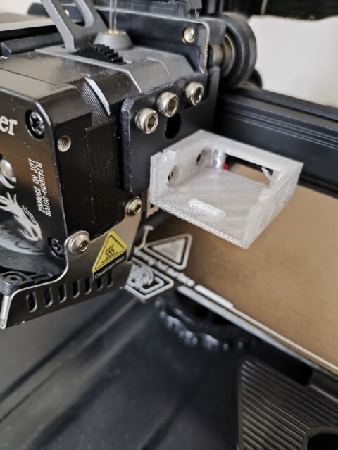

Soms he, soms ben ik er zo klaar mee met dat hele ge3d-print. Ik ben nu al bijna de halve middag bezig om dit te printen; https://www.printables.com/model/477762-ikea-malm-storage. En dat gaat gewoon elke keer fout.
Al 1200x die Z-offset aangepast, na het auto level gebeuren. Maar elke keer is er een stukje op het printbed wat gewoon niet fatsoenlijk hecht. Schoongemaakt met alcohol, z-offset nog maar weer eens gecontroleerd maar elke keer hetzelfde gezeik.
Eerst was het de inkjetprinter welke altijd liep te zeuren, dan moest je weer reinigen, dan waren de cartridges weer uitgedroogd dan waren de cartridges weer leeg, of je pakte het velletje terwijl de inkt nog niet droog was. Toen eindelijk van al dat gezeur af na een laserprinter te hebben gekocht.
En nu dat gezeur met een 3Dprinter. Bah.

@Robbie T ik snap de emotie, herkenbaar. Bij mij was het eens betere/nieuwe veren en een nieuw pei bedje kopen voor weinig.
En, ik heb al twee printer dus helaas.

@Robbie T Dat is meer een probleem met printorientatie dan hecting. Zo'n lange streep met een paar bochten erin gaan heel erg trekken zodra het afkoelt.
Als je naar de originele kijkt kan je zien dat hij hem ook "bottom up" heeft geprint, niet zijwaards.
Als je hem toch zijwaards wilt printen probeer tabplus antiwarping eens. Dat helpt veel bij dit soort prints.
Als je hem toch zijwaards wilt printen probeer tabplus eens. Dat helpt veel bij dit soort prints.
Thanks, ik ga eens naar de tabs plus kijken.
De link naar github werkt niet, maar ik verwacht dat je deze bedoelt; https://github.com/5axes/TabPlus
Waar zie je dat? Op printables zie ik dezelfde oriëntatie als ik heb, als ik de stl inlaad in Cura dan krijg ik ook deze orientatie.

Je oppervlak schoonmaken met dreft en heet water werkt in mijn ervaring echt goed. Ik maak mijn printbed altijd schoon met alcohol maar na een tijdje plakt het niet zo goed meer. Dan schoonmaken onder de kraan en het is weer als nieuw.

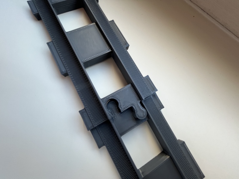

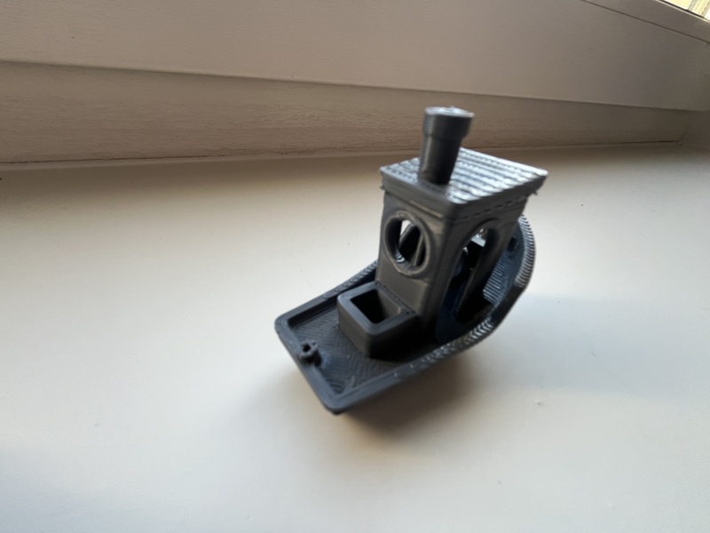

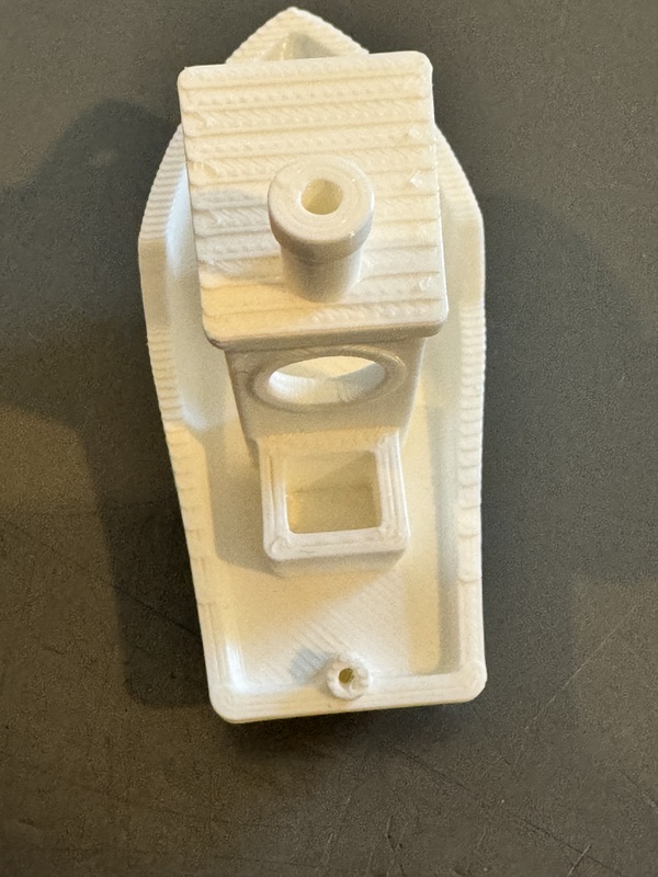

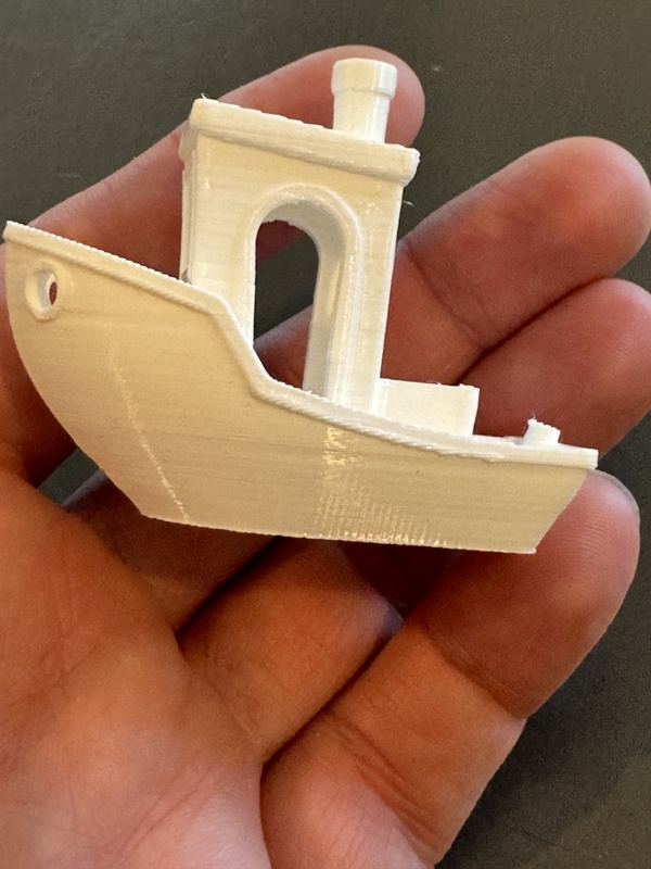

Afbeeldingslocatie: https://tweakers.net/i/5DmTC78xcqih-rA2-nRJdB0L3xM=/x800/filters:strip_icc():strip_exif()/f/image/mt9LcpTvGOPto6apa3Qf8ego.jpg?f=fotoalbum_large
Is dit ok? Ik ben door de bomen het bos kwijt.
Heb geen echte issues met printen, denk ik. Maar met de vraag of en wat er beter kan.
Afbeeldingslocatie: https://tweakers.net/i/xVvvYc8K1whvsfIo6DNNVeAA34Q=/x800/filters:strip_icc():strip_exif()/f/image/OAPmemCvt3AG1e4K5pBs6SwJ.jpg?f=fotoalbum_large
Afbeeldingslocatie: https://tweakers.net/i/n8tOwAcEUoqDK7wK-6quAlbIze0=/x800/filters:strip_icc():strip_exif()/f/image/AkDSpm0ZfZanIk6Bxy3zR323.jpg?f=fotoalbum_large
Afbeeldingslocatie: https://tweakers.net/i/pohpyGUV3D9Xkj1QbTIF1AtC4RQ=/x800/filters:strip_icc():strip_exif()/f/image/7UlM3Ka4jMvJzIu7aL94El7f.jpg?f=fotoalbum_large
Afbeeldingslocatie: https://tweakers.net/i/CJT6Q_Uj4VCoaW6Ylk0MCWitr7o=/x800/filters:strip_icc():strip_exif()/f/image/eE4ZpUrtQLPfbVFXYisuOGx3.jpg?f=fotoalbum_large
Afbeeldingslocatie: https://tweakers.net/i/vgUHf8B3phJoBAakQheiZJBub1Q=/x800/filters:strip_icc():strip_exif()/f/image/gVWdSUyI0DqnPXPrneSuVVSM.jpg?f=fotoalbum_large
cd /pub && more beer
  • MikeOO
  • Laatst online: 31-10 07:03
MikeOO
@ny-hardcore
Begin is er maar lijkt of je nog wat lager kunt printen. Als je het test scheet verwijderd en de lijnen komen los van elkaar (dus niet samengesmolten) in de vierkantjes dan moet je in dat deel het bed dus nog wat aanpassen.
Ideaal is als de vierkantjes mooi egaal en glas zijn en vrijwel geen lijnen meer ziet.
Als je het bed zelf kunt stellen in de hoeken dan in de betreffende hoek het wiel een heel klein stukje (lees 1 a 2 mm max) en zo rond blijven gaan tot alles goed gaat. En 1 hoek stellen betekend dat de andere hoeken ook weer veranderen. Daarom dus is micro stapjes ze stellen.
Het bootje is ok maar ook nog wat grof en zou je nog wel iets beter kunnen krijgen.

MikeOO schreef op woensdag 17 juli 2024 @ 07:45:
@ny-hardcore
Het hangt ook sterk af welke kwaliteit jij goed vindt.
Dat is het belangrijkste en je kunt heel veel instellen en doen maar dat kost veel tijd en geduld.
Zolang je dat hebt vooral doorgaan want je bent prima op weg.
Dank voor de tips. Ik heb gisteren een paar shims geprint en m’n bed zo zoveel mogelijk proberen te leveren.
Ook heb ik de z-axis offset aangepast.
Deze was na 4h30m klaar vannacht
Is ongeveer 8cm hoog.
Ik vraag me alleen af of ik die horizontale lijnen wat meer regelmatig kan krijgen. Ze lijken nu soms dikker en dan weer dunner te zijn, vraag me af hoe dat komt.
Afbeeldingslocatie: https://tweakers.net/i/JvFJEhO26VGvQvGIjynUOpkB-zo=/x800/filters:strip_icc():strip_exif()/f/image/8qZ6u6ZJGgFkFkmtR1vakYek.jpg?f=fotoalbum_large
Afbeeldingslocatie: https://tweakers.net/i/kEXLWAjsJUoCgToq5tijMOtosxQ=/x800/filters:strip_icc():strip_exif()/f/image/KsJGp0WNav6G0pdQQeNJjywc.jpg?f=fotoalbum_large

ny-hardcore schreef op woensdag 17 juli 2024 @ 18:12:
Dat kan vele oorzaken hebben. Kan zijn dat iets niet goed vast zit.
Check alle schroeven of alles goed vast zit. Zeker als je de printer net hebt kan het gebeuren dat er een schroef weer los raakt waardoor er bewegingen ontstaan die je niet wilt.
Je print mogelijk te snel.
Je printprofiel is niet helemaal goed voor het type filament.
Zoek bv eens op het merk filament + PLA + slicernaam + profiel
Er zijn vele profielen vaak te vinden en die eens proberen. Of eens een andere slicer wil soms ook de oplossing zijn. Zo kun je achterhalen of het de Printer / Slicer probleem is.
Check ook alle bewegende delen. Soms moet je de wielen waar de X / Y / Z as door kunnen bewegen wat te los/strak zetten.
Er is altijd een wieltje wat centrisch is en die kun je stellen waardoor een as soepeler / strakker gezet kan worden. Het moet soepel lopen zonder horten en stoten.
Bedenk dat soms een heel klein beetje speling als kan zorgen voor hete andere printresultaten.
Pas ook elke keer 1 ding aan en weer testen. Doe je meerdere dingen tegelijk dan weet je niet meer wat de oplossing is of je creëert weer andere problemen.
Geduld heb je nodig bij 3D printen maar zo leer je heel veel en elke keer win je weer een klein beetje >:)

Ik heb zo'n 9 maanden een Ender 3 S1 Pro in bezit en wat bescheiden print werk in PLA, PETG en ASA gedaan. Eind vorige week in een opwelling een Nebula Smart kit gekocht zodat ik Klipper kan draaien op de S1 Pro... Dacht ik. Ik dacht dat de Nebula kit ook compatible is (inmiddels) met de S1 Pro. Maar ik begin daaraan te twijfelen.
De release notes in de 3D printer firmware op deze download pagina suggeren van wel: https://www.creality.com/...creality-nebula-smart-kit
1,Ender3V3SE_firmware; Adaptive Ender-3 V3 SE
2,firmware_Nebula_Pad;Adaptive Ender-3(4.2.7 mainboard)/Ender-3 PRO/Ender-3 V2/Ender-3 V2 Neo /Ender3  Neo/Ender3  Max Neo
3,firmware_Nebula_Pad_stm103_UART2;Adaptive Ender 3 S1(STM32F103)/Ender 3 S1 Pro(STM32F103)
4,STM32F4_UPDATE;Adaptive Ender 3 S1(STM32F401)/Ender 3 S1 Pro(STM32F401)
Er is ook een bracket voor de vibratie sensor specifiek voor de S1 Pro te downloaden daar; die heb ik inmiddels al geprint. Alleen nergens een handleiding hoe je het moet monteren. Beetje onhandig.
Belangrijker echter; de ribbon cable voor het scherm is verschillend:
Afbeeldingslocatie: https://tweakers.net/i/_rBfH3GdMn7cBXBM5yXzK7UwrIw=/full-fit-in/4920x3264/filters:max_bytes(3145728):no_upscale():strip_icc():fill(white):strip_exif()/f/image/T3WCY6bMRIeRVT3uQFfgXwwy.jpg?f=user_large
Rechts is het origineel met stekker, links de Nebula pad (niet mijn eigen foto BTW).
Ik heb al een beetje geGoogled en Reddit afgeschuimd, maar ik kom niet echt verder. Iemand een Pro (pun intended) tip?

Hallo,
Ik heb een K1C geroot met Klipper. Mijn eerste laag na de supports trekken altijd op niets. Ik gebruik hiervoor orcaslicer. Iemand een idee?
Afbeeldingslocatie: https://tweakers.net/i/oRt4o1e8QlC92zmFkW-dvkDLjwg=/x800/filters:strip_icc():strip_exif()/f/image/1vvOZTYh3PZF68LpQmfLo4Fd.jpg?f=fotoalbum_large
  • Banditoz
  • Registratie: Augustus 2019
  • Laatst online: 22-12-2025
Wat ik op de foto zie lijkt op de toplaag van dat deel van de print en iet de onderlaag. Die lijkt overextrusie te hebben (te vet geprint als het ware). Ik zou beginnen met de flow- calibratie test. Die zit in orcaslicer. Er zitten meer handige calibratietests in orcaslicer.
Als je te veel extrudeerd krijg je dat de nozzle door de vorige lijn heen smeert en daar lijkt dit op.
  • Fishione
  • Laatst online: 31-10 12:00
Banditoz schreef op maandag 19 augustus 2024 @ 10:02:
Filament heedt de volledige callibratie test gedaan van orcaslicer.
Wat je ziet is eigenlijk de onderkant, de eerste laag na tree support
  • ny-hardcore
  • Laatst online: 31-10 10:49
Fishione schreef op maandag 19 augustus 2024 @ 11:23:
Dus voor de foto is het object op de kop op de buildplate gezet?
Er is in orca een optie voor bottom layer pattern , wellicht kun je daar iets mee?
[ Voor 11% gewijzigd door ny-hardcore op 19-08-2024 15:07 ]
  • Fishione
ny-hardcore schreef op maandag 19 augustus 2024 @ 15:06:
Klopt
Ik orobeer morgen de setting eens
  • ny-hardcore
Afbeeldingslocatie: https://tweakers.net/i/-Gzns9mJmtOLQxsoC8I45TiDdVI=/x800/filters:strip_icc():strip_exif()/f/image/U7oUUdDeBQDBEjOAc87mhDLU.jpg?f=fotoalbum_large
Is dit ghosting ? Die verticale rimpels zeg maar.
De print is verder volgens mij wel goed , alleen die lichte rimpeling die zichtbaar is als je beetje lichtinval veranderd.
Vroeg me af of hier een term voor bestaat zodat ik kan googlen of dat het is en hoe eventueel te fixen.

  • Banditoz
Lijkt wel op ghosting/ringing. Of VFA zoals bij de creality k1 voorkomt.

Om mijn eigen vraag te beantwoorden:
Ik heb inmiddels e.e.a. uitgeprobeerd en het probleem getackeld.
Voor de aansluiting van het Nebula scherm op een Ender 3 S1 Pro heb je dus een andere kabel(connector) nodig. Deze vervangt uiteindelijk de bestaande kabel, maar wordt helaas niet meegeleverd.
Ik heb voor een paar euro deze bij AliExpress gekocht:
https://nl.aliexpress.com/item/1005006140661573.html?spm=a2g0o.order_list.order_list_main.5.709379d26wVVAt&gatewayAdapt=glo2nld
Deze moet op je mainbord gemonteerd worden, daarvoor moet je de onderkant van de printer open schroeven. Vlak naast de rubber pootjes op iedere hoek zit zo'n schroef. LET OP: aan de bodemplaat zit een ventilator vast. Omdat de stekkers op het mainbord vastgelijmt zijn kan de onderplaat niet zomaar naast de printer gelegd worden; de kabel aan de ventilator is daarvoor te kort. Breek die kabel niet af...
Afbeeldingslocatie: https://tweakers.net/i/sEwqFDDslc4_rB9xNLp32W-QMxs=/full-fit-in/4920x3264/filters:max_bytes(3145728):no_upscale():strip_icc():fill(white):strip_exif()/f/image/UMZR6fZdxj49MggX67m9HsSJ.jpg?f=user_large
Oude kabel aan het mainbord vast laten zitten en opgerold aan de nieuwe vastgemaakt zodat ie niet in de weg zit. Er zitten nokjes in de onderplaat van de printer waar je de kabels langs kunt geleiden
Afbeeldingslocatie: https://tweakers.net/i/5YHt4Ax3WEkXesxRpR_XM0uQ5Fg=/full-fit-in/4920x3264/filters:max_bytes(3145728):no_upscale():strip_icc():fill(white):strip_exif()/f/image/qncuvAebzOG6mfwVmRMdUEBj.jpg?f=user_large
Afbeeldingslocatie: https://tweakers.net/i/vqhZbvuaB4b_JkACf1-uzFf5j8g=/full-fit-in/4920x3264/filters:max_bytes(3145728):no_upscale():strip_icc():fill(white):strip_exif()/f/image/Uh0Ll3Z56FeBPQj0OxoM7OlQ.jpg?f=user_large
Zo kan ik nog terug mocht ik dat ooit willen (en de lijm vd stekkers losmaken is gepriegel). Stekker nieuwe kabel met een lijmpistool vastgezet en opgerold /ingekort.
Afbeeldingslocatie: https://tweakers.net/i/ofRNiTvy01Rf-TZa3OgCl17z8fU=/800x/filters:strip_icc():strip_exif()/f/image/W4UYQ5ZxpkZ7tuHo19ZtDYhU.jpg?f=fotoalbum_large
De sensor kabel is een beetje verwarrend. De USB-splitter kabel met G-sensor aan de ene kant en USB-A aan de andere kant kun je gebruiken om de scherm unit los van de printer naar de laatste FW te flashen. De mijne kwam met V1.1.0.23. Via de website (zie link uit mijn eerdere post) NEBULA_ota_img_V1.1.0.27.img op de meegeleverde USB stick gezet. In de laatste versie wordt ook de Ender 3 S1 Pro als gesupporte versie getoond, anders kun je de wizard later niet afronden. Van de kabel: USB-C in het scherm, USB-A in een 5V USB stekker en de meegeleverde USB-Stick in het scherm gestoken; deze wordt automatisch geupdate.
De printerfirmware moet ook aangepast worden. Download '3D Print Firmware.zip', pak deze uit en plaats de bestanden en folders as-is op de root van een SD-Card. Deze steek je in de printer. Oude scherm verwijderen, Nebula scherm (die je al geflashed hebt) aansluiten via de nieuwe ribbon kabel. Deze wordt daar ook uit gevoedt; je hoeft dus de USB-C kabel niet aan te sluiten. De G-sensor is ook in princiepe voor initiële calibratie en hoeft niet permanent op de printer of het bed te blijven zitten.
Na het aansluiten de printer opstarten. Als het goed is start het scherm, doorloop je de wizard en op het moment dat je het printer model gekozen hebt, worden de juiste files op de SD-Card gevonden en de firmware vd printer geflashed. Hierna volgt bed-leveling en G-sensor calibratie. Eerst op de printkop, daarna op het printbed. Ik heb voor beide een stukje dubbelzijdig tape gebruikt voor tijdelijke bevestiging. Als je vaker wil calibreren (maar dat is niet strikt noodzakelijk) dan kun je overwegen een handige bracket aan de printkop en / of het bed te maken. Ik heb na wat zoeken uiteindelijk deze gevonden die past waar de sensor makkelijk in en uit kan: https://www.printables.com/model/485216-ender-3-s1-pro-sonic-pad-sensor-mount (de 'Xmount' versie voor op de printkop).
Afbeeldingslocatie: https://tweakers.net/i/tqiVYJwrLOhwPelsIWMM_XNAkrE=/full-fit-in/4920x3264/filters:max_bytes(3145728):no_upscale():strip_icc():fill(white):strip_exif()/f/image/wdNlDP2GGnCg889aBeJb1vUK.jpg?f=user_large
Nebula camera kun je aansluiten op 1 vd USB-A poorten van het Nebula scherm.

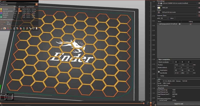

Ik probeer nu al een paar dagen de honeycomb wall storage rekjes te printen op mijn Ender 3, echter blijft deze falen omdat mijn printer in alle hoekjes een stip aan het printen is.
De stipjes hechten voor geen meter, met als resultaat dat mijn print de hele tijd los komt in de hoeken en faalt.
Dus mijn vraag is eigenlijk, welke slicer setting zie ik over het hoofd?

Probeer anders eens met een brim. Die kun je aanzetten in je slicer waardoor er rondom een extra 1 laag rand geprint wordt voor meer hechting.

Je hebt in cura ook nog anti warping tabs. Die kun je handmatig op de hoeken plaatsen en zijn makkelijker te verwijderen dan een brim. Ik dacht dat je die als plugin moet downloaden.

Afbeeldingslocatie: https://tweakers.net/i/5krWuMIsceF5TGOz5e4htmroLm0=/800x/filters:strip_icc():strip_exif()/f/image/uHGkC9CjLxdChGlliTyS5xhf.jpg?f=fotoalbum_large
Even een printscreen gemaakt, is misschien wat makkelijker uitleggen.
Al die paarse puntjes, zijn dus allemaal infil.
Laagdikte, meerdere perimeters en 100% infil maken geen verschil. Hij blijft die stipjes in de gcode stoppen. Een brim heb ik ook al geprobeerd, Bed is level en adhesion zijn geweldig. Hij blijft de print falen op die stipjes.
Verder nooit problemen gehad met het printen van gridfinity rekjes o.i.d.

Wellicht zeg ik nu iets heel doms, maar is een 0.6mm nozzle wellicht te dik voor die fijne dingetjes?

Dat zou je kunnen testen door in de slicer een 0,4mm nozzle te kiezen.

Dit heb ik gelijk even geprobeerd, het lijkt alsof het inderdaad wel zou moeten gaan nu. Alleen de printtijd die is ook gelijk x5 van 3u30min naar 21u50min gegaan 8)7
