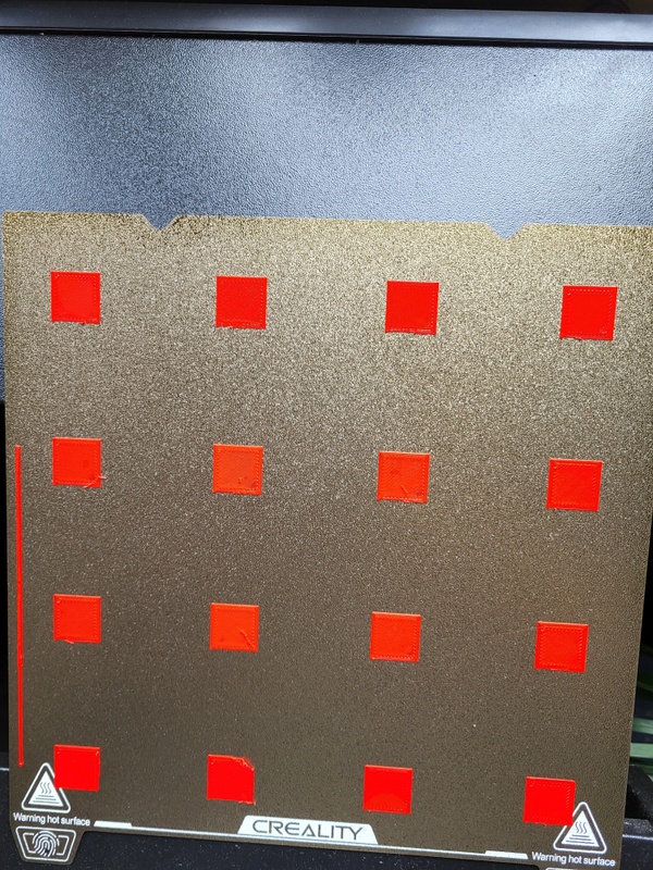

Graag jullie mening ik zie het met één oog niet zo scherp meer.
Op zich lijkt het me wel oké op nr 2 links voor na.

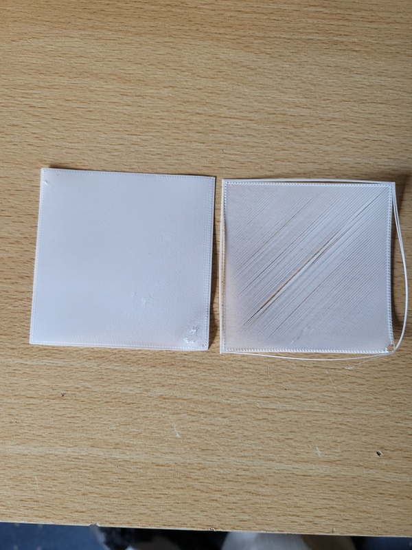

De extruder is inmiddels vervangen, de bowden connectors vervangen en voorzien van locks, bowden tube zelf een paar milimeter getrimmed om een lelijk randje er af te halen, hot-end schoon gemaakt en een verse 0.4mm standaard Mk8 nozzle geplaatst. Sindsdien geen verstoppingen meer gehad. Geen skippende extruder.
Blijf nogsteeds adhesie problemen houden op het glazen printbed. Vaak wordt er van die blauwe 3M tape aangeraden en dat heb ik ook geprobeerd (werkt goed icm m'n Tina2's), zelfs icm goedkope ultra strong hairspray, maar het haalt niks uit.
Leveling doe ik met een voelermaat en zit op een ontzettend lage waarde (0,02mm, papier methode geeft je 0,4 tot 0,8mm), anders hecht het gewoon niet aan het bed.
Een testprint (zo'n kruis met vierkantjes in t midden en de hoeken) geeft me dan een redelijke first layer. Ene hoek wat minder goed dan de andere, meestal rechts voor teveel squish, dus die stel ik dan nog eens per-click (heb bed level locks op de stelmoeren) af en retry de print tot ik overal egale squares heb.
Hechting tussen de lines is echter nooit super, met name de lange lines hechten slecht aan elkaar.
Ga ik daar na printen, dan gaat het vaak toch fout en komt na een layer of 2 tot 5 de print van het bed af. Soms met een dikke klont onder de nozzle, soms met een berg spaghetti.
Ergens verwacht ik dat ik iets moet gaan doen met E-step calibratie. Misschien komt er gewoon nogsteeds te weinig plastic uit de nozzle waardoor de first layer zo ontzettend dun moet zijn en de inter-line hechting prut is.
Klopt die gedachtengang?
edit: oh ja, temps zijn misschien ook wel interessant: 205 nozzle en 50 bed, Filright PLA black.
Gewoon de E-step kalibratie doen om het uit te sluiten is geen slecht idee, TeachingTech heeft een handige tutorial hiervoor.

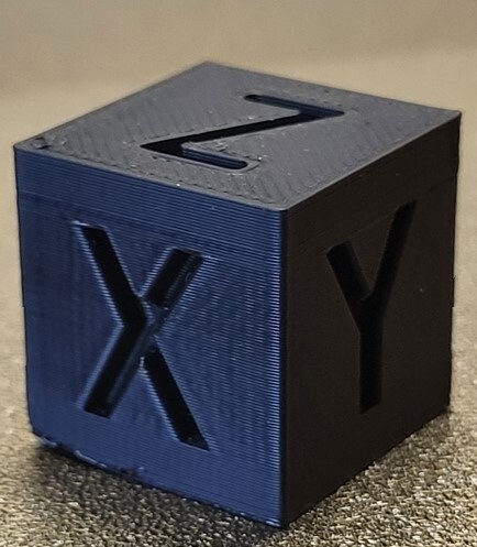

Even een aanvulling op mijn vraag over "Creality Print 5.x"
Dit is de hoofd reden dat ik de snelheid moet verlagen.
Afbeeldingslocatie: https://tweakers.net/i/f7720vt9cTOvJ4NVHbAVPQHq1dk=/full-fit-in/4920x3264/filters:max_bytes(3145728):no_upscale():strip_icc():fill(white):strip_exif()/f/image/RFczR2WHUZhIMi4GUmvTUTAK.jpg?f=user_large
Hij schiet dan door op de y as, geen idee hoe ik dit anders zou kunnen aanpassen.

Mojo-45 schreef op vrijdag 14 juni 2024 @ 14:24:
Worden je steppers of stepper drivers niet te warm? Probeer het eens met een lagere spanning.
Rodriguez has the heart of a gentleman. I don't know where he got it, but it's disgusting. - Quinn
  • Mojo-45

sjirafje schreef op vrijdag 14 juni 2024 @ 15:17:
Ben nog steeds een beginneling dus wat bedoel je met: " steppers of stepper drivers niet te warm?"
En waar moet ik die vinden en wat zou ik er aan kunnen doen?
Het gebeurt ook al vrij snel de print is nog geen minuut bezig.

rinkel
Mijn eerste indruk is skippen van belt/motor.
Ik zou beginnen met controleren van de spanning op de Y-belt. Het lijkt erop dat de belt een 'nokje' verspringt.

sjirafje schreef op vrijdag 14 juni 2024 @ 15:33:
In dat geval probeer eerst of je de bewegende delen soepel met de hand kunt bewegen.
Had ik ook al gedaan en dat zit denk ik (met mijn beperkte kennis) allemaal wel goed.
Ben nog even verder gaan zoeken en heb de machine speed instellingen over genomen van de machine speed instellingen in de orca 2.1.0 beta slicer.
En dan ziet ziet mijn XYZ cube met Crealtiy Print 5.0 er heel anders uit:
Afbeeldingslocatie: https://tweakers.net/i/JX1lqVeCZ-blRZ_9GO_OZ1RUTAs=/full-fit-in/4920x3264/filters:max_bytes(3145728):no_upscale():strip_icc():fill(white):strip_exif()/f/image/g04AmgB4CSarw7F2c67hhrB0.jpg?f=user_large
Ik laat het maar even zo tot dat ik meer info vind of krijg of dat het in eens weer fout gaat.

rinkel schreef op vrijdag 14 juni 2024 @ 16:38:
Had ik ook al gedaan en iets strakker gezet maar hat totaal geen effect.
De snelheid is den ik zo hoog dat hij heem door de stappen motor heen trekt en daardoor steeds een stukje verder gaat.
had het riempje ook al na gekeken op eventuele rare slijtage plekken maar ook dat is niet het geval.
De bouwplaat schiet ook echt met rot gang vooruit

Ik worstel nog steeds met het goed afstellen van de Z-hop van m'n KE.
Afbeeldingslocatie: https://i.ibb.co/DzrqWLG/Screenshot-2024-06-15-at-17-53-25.png
Met dit soort infill/raster schuurt de nozzle over de diagonale strepen die het net heeft geprint.
De Z-hop staat ingesteld op 6mm en lijkt dat ook te hanteren bij het switchen van de ene vierkant naar de andere. Maar bij de infill-rasters lijkt ie het niet te doen. Is dat een standaardiets, of kan ik er nog wat aan doen met een instelling?

WheeleE schreef op zaterdag 15 juni 2024 @ 17:56:
Ja, dat komt de z-hop alleen betrekking heeft op de print zelf. Niet op de in-fill, wel een beetje logisch, de in-fill moet namelijk wel aan elkaar komen. Dus een hop gaat dan niet werken. En de nozzle zal constant over en tegen de in-file printen.

De XYZ-cube ging probleemloos. geen geschraap, geen getik. Waarschijnlijk omdat het oppervlak maar klein is en er weinig infill te printen is.
//edit: ik heb nu pas door dat Oon's reactie niet op mijn post was...
smitae schreef op zaterdag 15 juni 2024 @ 19:03:
Ik had er zelf ook veel last van, vooral van het lawaai van het tikken, beste kun je dan een ander in-fill patroon proberen die het minste lawaai maakt. Ik gebruik tegenwoordig kubus dacht ik, die gaat bij mij beter dan bij diagonaal.
Dit klinkt als een goede tip. Ik probeer straks een grotere print met honeycomb infill.

Mojo-45 schreef op zondag 16 juni 2024 @ 13:04:
Het riempje slipt ook niet want dat kan zien als ik de Y as naar zijn nul punt zet. Er staat namelijk een nummer en die zit altijd net voor de as van de aandrijf motor. Als die zou slippen dan zou die op een andere plek moet komen. Ja toch?
Ja, maar aan je foto te zien lijkt er toch wel iets te slippen.
Ik ken die printer niet zo goed, kun je 'm zo ver uit elkaar halen dat je de rollers kunt zien? Het zou namelijk ook kunnen dat er ergens iets afgesleten is waardoor hij wel skipt, maar in beide richtingen op dezelfde manier.
Dan zou je dus in die as bijv. 1 -> 2 -> 3 -> 5 -> 6, maar dan ook op de terugweg weer 'netjes' 7 -> 6 -> 5 -> 3 -> 2 gaan, waardoor je wél op hetzelfde punt uitkomt, maar alles voorbij het punt waar je skipt gewoon een afwijking heeft. Zoiets heb ik ook een keer gehad en toen bleek er een tand van een tandwiel afgebroken te zijn, was een kwestie van vervangen en het werkte weer perfect.
Hoe dan ook ben je op het punt waar je alles een keer moet gaan nalopen. Het geluid zelf kan geen kwaad, maar het is een symptoom van iets anders, en een ander symptoom daarvan is dat je printkwaliteit gewoon ruk is.
  • Mojo-45
  • Registratie: Januari 2020
  • Laatst online: 19:48
Heb de printer 9 feb. gekocht en dan nu al tegen dit soort problemen aan te lopen lijkt mij toch wel erg snel.
Heb van het begin af aan al problemen met de automatische kalibratie en z-offset afstellingen die moet ik altijd flink bij stellen.
Bij 123-3D zeggen dat ik het verkeerd heb gedaan maar ik ben een beginneling en als ik de machine voor het eerst opstart verwacht ik dat hij de kalibratie goed doet en niet dat hij gelijk mijn hechtplaat vernielt bij de eerste print. Er zat na deze print een lichte deuk in het midden van de hechtplaat.
Ik zal van de week eens de hele bouwplaat los maken en er onder kijken of ik iets vreemds kan ontdekken wat de oorzaak zou kunnen zijn. Maar dat zal niet mee vallen voor een nog redelijke nieuweling. :?

Ik begin ook steeds meer dat idee te krijgen.
Het levelen is de laatste tijd bij mij ook een hele klus.
Heb gemerkt dat het het best gaat als eerst alleen de z-offset laat bepalen daarna alleen de bedleveling starten en kijken of het klopt. Meestal moet je dan als nog de z-offset lager zetten en daarna nog een een keer alleen de bedleveling laten doen.
Het onderstaande plaatje is het vreemste probleem wat ik heb mee gemaakt tot nu toe.
Links is waar ik een leveling heb gedaan maar ben gestopt.
Rechts is waar ik een na uur of drie later verder wilde gaan en nog even de status wilde bekijken waar ik gebleven was dus helemaal niks gedaan in de tussentijd als alleen machine uit zetten en weer aan en het zelfde test printje gestart.
Afbeeldingslocatie: https://tweakers.net/i/snyc7cFd4y6mBqpEijRQSwSsvuw=/x800/filters:strip_icc():strip_exif()/f/image/JlEOW768F0zAowNX79bg12rd.jpg?f=fotoalbum_large
Ik zit stuk. alles al zo'n 10x na gelopen of het wel goed vast zat maar niks kunnen ontdekken.

Mojo-45 schreef op zondag 30 juni 2024 @ 12:02:
En daar heb je de hoofdreden te pakken dat ik de handdoek in de ring gooi. Te veel variabelen waar je geen grip op krijgt. Ik begin te vermoeden dat zelfs de stand van de maan invloed heeft op of een 3D print lukt of niet. 8)7
Mijn lasersnijder staat in de schuur waar het tussen de -5 en de +30 graden kan zijn. Maar ik gooi er net weer een werkstuk in nadat hij nu een maandje stilgestaan had, en het werkt gewoon.
Sla je de instellingen ook op?
Want als hij goed print en na het uitzetten van de machine niet meer dan lijkt het erop dat je de nieuwe instellingen niet hebt opgeslagen :)

MikeOO schreef op maandag 1 juli 2024 @ 07:39:
Als je me kan vertellen waar ik dat kan doen met een Nebula pad dan zou ik dat doen maar die mogelijkheid is er niet of heb ik nog niet gevonden.
Deze optie gebruikte ik wel met de originele pad (die met draaiknop)

Banditoz schreef op maandag 1 juli 2024 @ 12:56:
Ik heb een ender 3 pro, 5 pro en een K1. Levelen lukt met allemaal prima. De 3 en 5 eerst altijd handmatig maar nu op de 5 autolevel icm. klipper en de k1 heeft dat standaard. Werkt prima. Voor de ender 3 pro heb ik wel de spullen om er autobedleveling op te maken maar die printer staat al een paar maanden stil. De nieuwere generatie printers werken een stuk makkelijker en vooral sneller.
Bij mij dus niet en al vanaf het begin af aan wat me dus al een hecht plaat heeft gekost.
Je kunt in mijn laatste afbeelding ook zien dat het in linker boven en rechts onder hoek van het linkse matje niet goed zit. Daar zou ik dus de kalibratie punten nog iets aan kunnen passen. Maar dat kan dus ook al niet meer met een nebula pad.
Ik heb echt geen idee meer waar nog wat fout kan zitten.
  • Banditoz
  • Registratie: Augustus 2019
  • Laatst online: 22-12-2025
Als de printer met klipper werkt zou je een bedmesh moeten kunnen maken. Als deze is opgeslagen zou de printer automatisch moeten corrigeren voor afwijkingen in het printbed.

Banditoz schreef op maandag 1 juli 2024 @ 13:54:
Tijdens het levelen loopt hij dus 25 punten op het hotbed af die dan software matig bij gesteld zouden moeten worden en dat werkt dus niet (goed) :( .
Ik denk dat je dit bedoeld met een bedmesh?
Mijn kennis is nog steeds gering ben pas een paar maanden bezig.
  • Banditoz
Dat is idd wat ik bedoel. Als het goed is wordt het mesh opgeslagen en bij de eerstvolgende print gebruikt. Als je volledig klipper toegang hebt kun je dit ook terugzien als het goed is.
