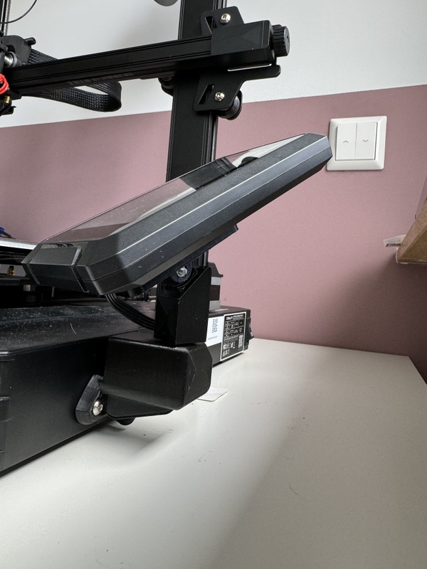

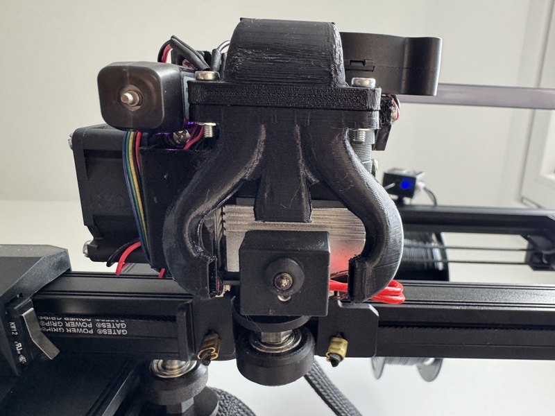

  • bvsteyn
  • Laatst online: 14:09
Inmiddels mijn Extruder aangepast met een 4020 hotend fan en voor de parts cooler een 501 5 blower fan. Maakt al een flink verschil qua geluid.
Afbeeldingslocatie: https://tweakers.net/i/uJBdH43cPjmjl0gHzzj071ohIQE=/800x/filters:strip_icc():strip_exif()/f/image/ViwNbD1yE8DioeEC1NvVCyup.jpg?f=fotoalbum_large
Afbeeldingslocatie: https://tweakers.net/i/ULY9GXMQb3gVKh2LQAfIrZ3p92U=/800x/filters:strip_icc():strip_exif()/f/image/PMCHKjGVVWpR9W7XwHkigu9S.jpg?f=fotoalbum_large
Afbeeldingslocatie: https://tweakers.net/i/3gd8qCs7UvZji54_FjYLBd17fxY=/800x/filters:strip_icc():strip_exif()/f/image/XMrBZKGdj0ZccsszpLczEWOT.jpg?f=fotoalbum_large
Staan nu nog twee fans in bestelling voor het vervangen van de moederbord en de psu ventilator. Kijken of we de printer wat stiller kunnen krijgen.
Daarnaast ook een roteerbare beugel geprint voor het display van mijn Ender. Kunnen we 'm wat beter aflezen.
Afbeeldingslocatie: https://tweakers.net/i/fSCMpw6iIpJukN2FpaPPCD56LSs=/x800/filters:strip_icc():strip_exif()/f/image/7m8RufSTQZcgVVbL7EBhVOQy.jpg?f=fotoalbum_large
Best verslavend zo'n printer..

Heb inmiddels al custom shrouds geprint en dat werkt top. Daarnaast maak ik nu gebruik van de firmware van Thomas Toka. Weet niet zo goed wat ik mis nu ik geen klipper heb draaien.
