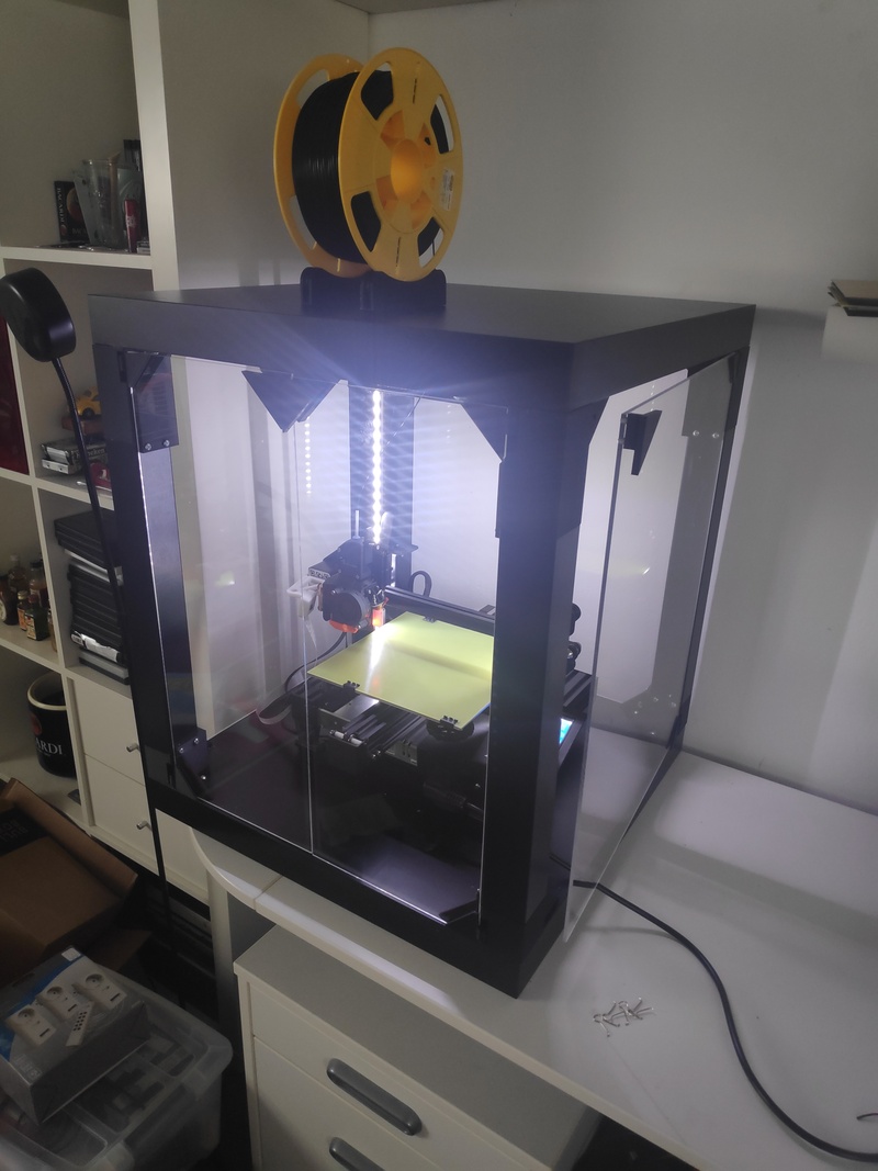

Vanmiddag deze kast gehaald bij Ikea: https://www.ikea.com/nl/n...asiselement-wit-10330972/ een stuk mooier dan die tafeltjes.
Perfect qua afmetingen om de printer netjes in te gaan bouwen. Even kijken of de voeding in de kast laat zitten of ernaar / boven op.

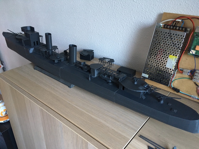

@robbinonline her is wat je mooier vind he (en praktischer gezien bij mij bijvoorbeeld de rechter kant open kan;))
Afbeeldingslocatie: https://tweakers.net/i/p2DpmOgNQuh86TSRRMFPEakdnsE=/800x/filters:strip_icc():strip_exif()/f/image/IH8GCjNHgRYGktVwQgkOLULf.jpg?f=fotoalbum_large

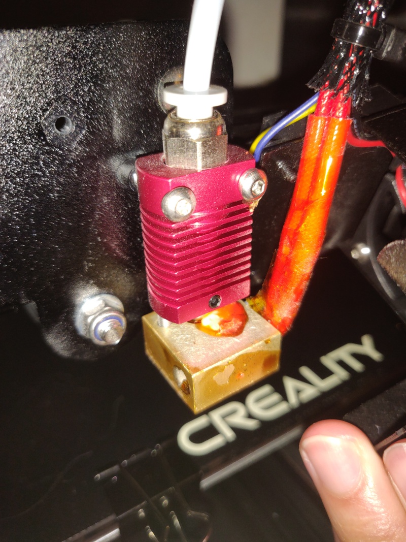

Heeft iemand misschien nog tips om de heatblock en heatbreak schoon te maken na een leak? Ik heb wattenstaafjes geprobeerd te gebruiken maar daarmee kom je helaas niet goed in de heatbreak.
Voor het schoonmaken van de nozzle had ik nagellak remover gebruikt en vgm had dat niet het zelfde effect als gewoon aceton want dat lukte ook voor geen milimeter.
Ik had gisteren een dikke verstopping in me hotend en heb ding opgewarmt tot 185 graden , oud stuk capricorn tube gepakt en dat met enige geweld er door gedrukt :) hierna boel weer in elkaar geschroeft, nieuwe nozzle erin en boel weer aangedraaid. Daarna liep filament er weer netjes door heen.

mutsje schreef op woensdag 11 november 2020 @ 22:33:
Ik heb het helaas niet over een verstopping, bij mij liep het filament aan beide kanten van de heatblock eruit. Dus het zit ook in de schroefdraad.
Afbeeldingslocatie: https://tweakers.net/i/x5H1dl7XX9hrCQQRykJTN6myEZ4=/800x/filters:strip_icc():strip_exif()/f/image/zUL14qnzVpPIwpf2NU8DAYsz.jpg?f=fotoalbum_large
Heb overigens wel geprobeerd om het met een ptfe tube wat schoner te maken maar ik kan gewoon nog restjes zien overal.
Die ziet er wel uit als die mag in een badje, lost pla wel op in aceton? want heb begrepen dat dit een erg langzaam proces is. Dus dat word weken denk ik als je het uit elkaar geschroeft hebt.
Heb zelf via vraag en aanbod een swiss full metal hotend gekocht. Toch eens proberen aangezien ik geen zin had om direct drive uit te gaan proberen etc via alie. Wacht wel tot de prijzen weer op normaal niveau zijn :+ na al die mahem dat je moet kopen omdat er xx% korting is

mutsje schreef op woensdag 11 november 2020 @ 23:04:
Na 12 uur in een aceton bad was het een stuk zachter geworden maar naar mijn mening kan je het netzo goed opwarmen in de heatblock ipv daarop te wachten. Ik ben nu van plan een borsteltje te kopen van 123-3d om het eraf te poetsen, dat krijgt het een stuk schoner dan wattenstaafjes.

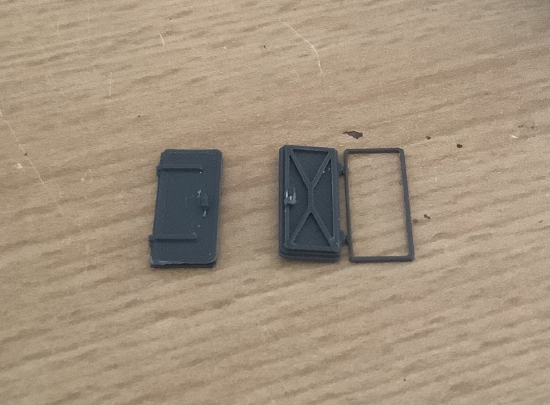

Inderdaad, Creality Ender Ervaringen Topic. Van techniek, tweaks en print ervaringen naar mijn idee. Zo nu en dan een klein uitstapje om het topic actief te houden ook niks mis mee. Overall, leuk en actief topic.
Dat is redelijk breed lijkt mij. Druk bezig om ervaringen op te doen met mijn Ender 5. Ontdekt dat je best klein kunt gaan met de E5.
1/100 model bouw boot (98cm lang, da’s dan weer groot), zelf uitgetekend in Blender, zelf geprint met de Ender 5. En lukt redelijk goed om ook de kleine details tot 0,5mm redelijk goed te krijgen.
Deuren van 0.8 x 1,8 cm, met scharnieren en details. Veel kleinere details lukt mijn niet meer.
Afbeeldingslocatie: https://tweakers.net/i/12kGSJacKIgtMrPPy7oKKnZ-JU8=/800x/filters:strip_icc():strip_exif()/f/image/Dwc9bCB7OwculcUz1hzE71Q3.jpg?f=fotoalbum_large
Afbeeldingslocatie: https://tweakers.net/i/ZEgTjUKScKkqfpKnDUtEHbldELM=/800x/filters:strip_icc():strip_exif()/f/image/FJAddDMXDFZsVxYgmoZBv6cc.jpg?f=fotoalbum_large

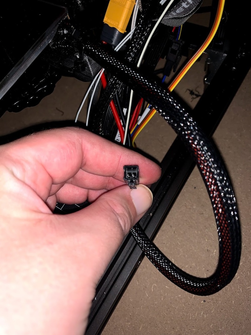

https://www.123-3d.nl/123...or-1-meter-i110-t316.html
Kan ik die bestellen voor een ender 5? ik zie geen connector zoals die verleng kabel ingang die er onder zit. (en ik kan nergens een vinden die dat wel heeft)
Afbeeldingslocatie: https://tweakers.net/i/fZ_KaioKru7IyzUxSCyyrEUXGvs=/800x/filters:strip_icc():strip_exif()/f/image/FeWv3wWfa10JybaPQDnTtKUQ.jpg?f=fotoalbum_large
Afbeeldingslocatie: https://tweakers.net/i/OHhxdkIflpbY36bK71Tdvfrsijs=/800x/filters:strip_icc():strip_exif()/f/image/rqHLsgEJV8dThn7vsKte4fNg.jpg?f=fotoalbum_large

In een creality draai je ding toch vast op mobo met 2 schroeven? Kwestie van connector eraf knippen denk ik? Maar geen idee eigenlijk.
  • rejer
  • Laatst online: 14:59
mutsje schreef op donderdag 12 november 2020 @ 19:30:
Nee dat kun je in je moederbordje pluggen, maar die draad is wat te kort gok ik , daarom de vraag of die kabel daar ook in past
Afbeeldingslocatie: https://i.imgur.com/g0Jfwdo.jpg
Het is de thermometer niet de hotend to kabel zelf
amazon, 3djake etc ik kan nergens diezelfde vinden. (met die uitgang)

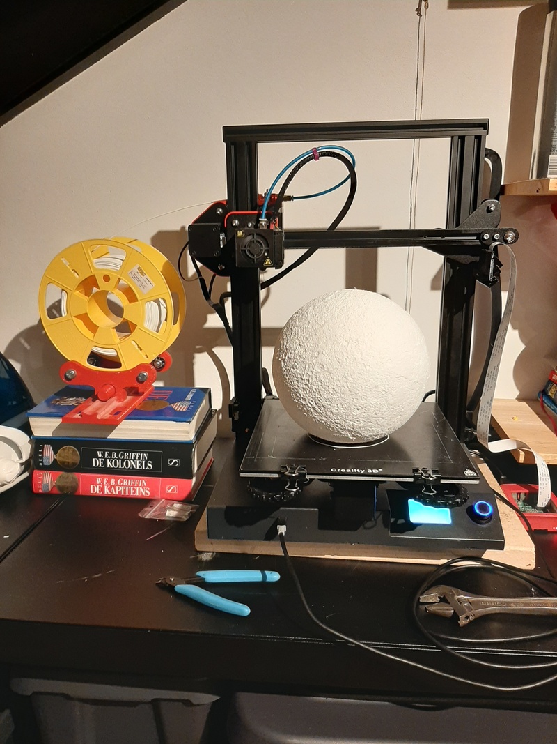

een lithografie van de maan in wit pla. Jongste heeft het nu in roze pla en oudste in witte pla. Dus jongste wil nu ook wit pla :P print is circa 68 aldus cura en 69 aldus octoprint.
