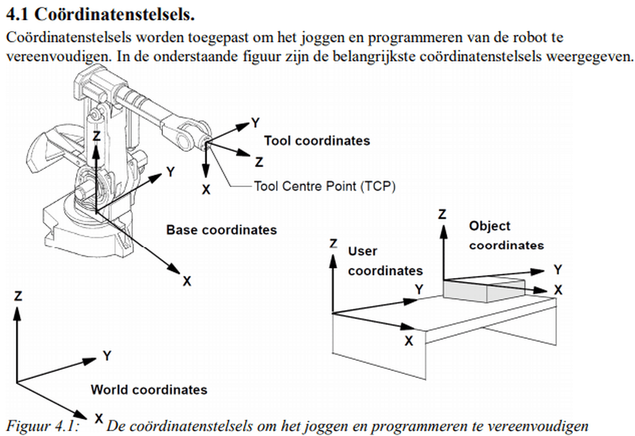

Hoi, kennis (niet op Tweakers) is op zoek naar extenders voor de Y axis dus de hoogte in, als het even kan
Is dat niet de Z-as die je bedoelt?

Naalroc schreef op zondag 15 november 2020 @ 23:24:
Oh, werkt het anders dan in de wiskunde? :D
Ik heb geleerd X is links-rechts, Y is hoogte, Z is diepte.
Ik zit zelf niet into de 3D printers....
Dus verbeter me vooral 😊

Ja en nee. Links/rechts is x, voor/achter is y en op/neer is z, áls je vanaf de voorkant kijkt. Maar als je van bovenaf kijkt, is het hetzelfde als ‘in de wiskunde’.

Naalroc schreef op maandag 16 november 2020 @ 00:09:
Wiskunde:
https://www.dr-aart.nl/Meetkunde-coordinaten.html#3
Lijkt me duidelijk, en in elk geval is dit hier in de 3D gebruikelijk....
Dat is wiskunde (eigenlijk 3* 1D)
In robotica heb je verschillende coördinatenstelsels. 8)
Afbeeldingslocatie: https://tweakers.net/i/OiIFsBwl5MWharkRj4YIQyeRkf4=/full-fit-in/4000x4000/filters:no_upscale():fill(white):strip_exif()/f/image/NdZp8jAvUsNSw5pM2swmsyH4.png?f=user_large
Dus zo simpel is het niet altijd O-)
Het is net vanuit welke hoek/positie je het bekijkt. Nog los van relatieve en absolute afstanden. :)
Edit: bron: Training Robottechniek.pdf
