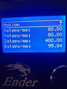

@Hardy8 Mijn kennis van de boards en G-codes is erg beperkt. :) Ik krijg er prima prints uit en dacht if it ain't broke don't fix it. Maargoed nu heb ik toch iets om te gaan verbeteren. Begrijp ik het goed dat ik zo’n G34 commando zou kunnen geven via bijv. Octoprint? Ik gebruik dat nog niet, maar dan weet ik waar ik aan moet denken. En met de aanname dat er een aansluiting op het board zit voor een extra steppermotor, dat wordt dan firmware aanpassen / uploaden om dat werkend te krijgen denk ik?
Chrisje1983 schreef op donderdag 19 november 2020 @ 20:52:
Nadat ik beide leadscrews heb vervangen voor een 4 mm lead (800 e-steps) komt het vrijwel niet meer voor, en mocht het voorkomen, dan is 1 step out of sync nog steeds genoeg om met het blote oog te waarnemen. Voor het "auto homing" 1 van de couplers gelijk zetten met de ander en klaar.
Een helemaal 100% perfecte oplossing zouden dual stepper drivers ism dual z-end stops zijn geweest. Echter ben ik van het creality board naar een skr mini v2 gegaan en voel ik niet de noodzaak om alsnog over te stappen naar een bordje met extra stepper en endstop, en dat zegt wel wat want ik ben nooit tevreden en erg pietje precies.
Thanks voor de uitleg! Mijn Ender5 is ook van december 2019, met de grove 8mm lead nog. Zou je adviseren om dan gelijk maar voor de 4mm te gaan, ook met dual-Z? Stel dat ik die lead screws vervang en het aantal e-steps dus moet bijstellen, is dat een menu-instelling in de Ender5? Ik denk aan de instelling hoeveel steps per cm filament. Ik heb voor m’n PLA rollen met de schuifmaat eens opgemeten of 10cm extruden ook echt 10cm was. Dat bleek minder te zijn en verklaarde de underextrusion die ik meende te zien in de prints. Dat kon ik in het menu aanpassen. Dit werkt net zo? Herstel nu zie ik het gewoon staan, had eerder niet goed gekeken! :)
Afbeeldingslocatie: https://tweakers.net/i/DqLZMpHwDy0xI1nt4nRWzPLwYc0=/full-fit-in/4920x3264/filters:max_bytes(3145728):no_upscale():strip_icc():fill(white):strip_exif()/f/image/6BdNXSRF460dOcfjeVyV1GRV.jpg?f=user_large
