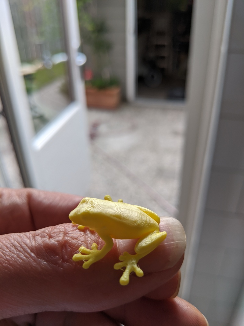

Hier nog een foto van de Gele Kikker op mijn duimnagel...50% schaal van origineel, 0.08mm layers.
34 minuten printje.

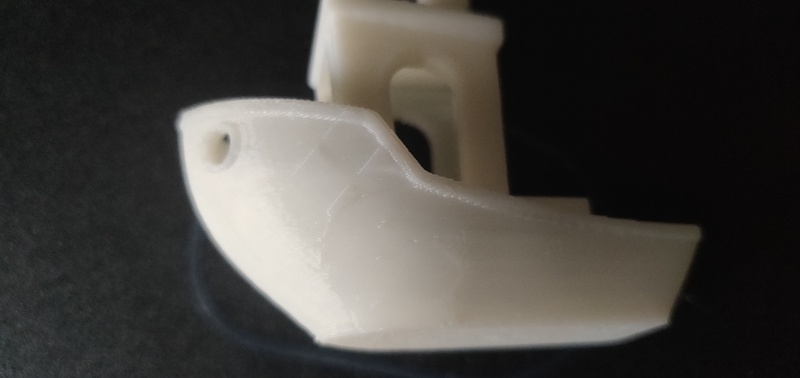

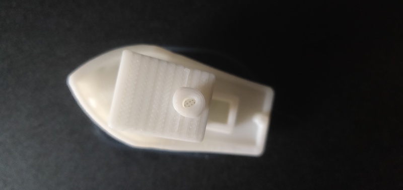

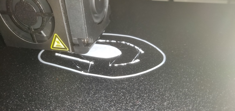

Ik heb er nu een op kwaliteit proberen te draaien maar die ging niet 100...
Hij is net niet lang genoeg blijven plakken en zag dit toen ik terug kwam:Afbeeldingslocatie: https://tweakers.net/i/JYQcfw3S34lgad7olmm3hOZW8OE=/800x/filters:strip_icc():strip_exif()/f/image/pzkmwr65t9Uj6Pu7tCcvAWSJ.jpg?f=fotoalbum_large
Crap maar als test best.. had geen brim aangezet maar zou ook eigenlijk niet hoeven...
Toch best wat te vergelijken:
Afbeeldingslocatie: https://tweakers.net/i/dNjk1kuozYgBfLXSzGXp_pYzJJE=/232x232/filters:strip_icc():strip_exif()/f/image/1yQjchLHTkq48BQGaB4V1g3T.jpg?f=fotoalbum_tileAfbeeldingslocatie: https://tweakers.net/i/jxwwi5ybr4ZF-1ePfcVp4PUT0_0=/232x232/filters:strip_icc():strip_exif()/f/image/TjbRxXBSBjUwsFaUeLKzXYl0.jpg?f=fotoalbum_tileAfbeeldingslocatie: https://tweakers.net/i/92w-X-h_e-AgOG8rkggDmodmGOo=/232x232/filters:strip_icc():strip_exif()/f/image/Cv0f9VRhBEuWXyK0MyShceQd.jpg?f=fotoalbum_tile
Afbeeldingslocatie: https://tweakers.net/i/2I0XXHrvC5hlRG4dpF6E0XV0t24=/232x232/filters:strip_icc():strip_exif()/f/image/QSfWm2Z7MwwAVlTwJUpMTReQ.jpg?f=fotoalbum_tile
Wat me opvalt is dat het ironen van een recht vlak mooi gaat, hij is in een hogere resolutie uiteraard en de lijnen en details zijn strakker.
Wat echter niet klopt is de onderste cm ongeveer heeft op de punthoek maar ook de andere hoeken een geribbeld profiel.
Ook hebben de lagen en andere glans lijkt het, wat doffer.
Iemand enig idee wat dat is?

  • GeeEs
  • Laatst online: 20:54
Ik vermoed dat dat te maken heeft met de infill. Die zit precies op het gedeelte waar het "geribbelde" is. Daarboven heb je alleen walls van het bootje.
Je zou een extra perimeter kunnen doen, of je infill overlap iets minder doen.
Met een xyz kubus had ik dit ook bij een lagere acceleration dat de details en hoeken te warm werden. De printkop blijft dan net te lang op 1 plekje even "stilstaan". Zeker bij infill raakt hij toch steeds even de walls, en dit uitte zich in bobbeltjes en net geen vlakke rechte vlakken...Teveel acceleration will je ook niet, zeker niet met direct drive, maar ook niet te weinig...
[ Voor 11% gewijzigd door GeeEs op 24-07-2020 14:41 ]

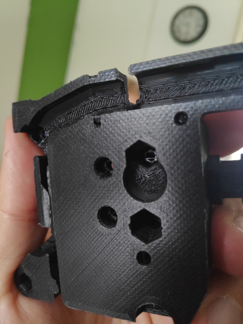

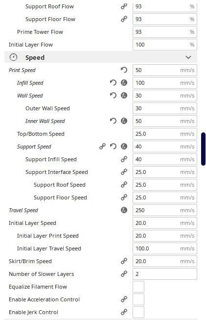

ik heb nu een print gestart voor mn baseplate van mn direct drive die afgebroken is te kunnen vervangen als het mis gaat.
Daar heb ik nu onderstaand profiel voor verzonnen.
Die infill mag snel de walls verdeeld tussen binnen en buiten wall en de support ook iets versneld.
ben benieuwd wat het doet!

Het is meer dat de printer per laag wisselt tussen infill en contouren, met daarbij wisselende snelheden en extrusies..
Zodra er geen infill meer geprint wordt is het printbeeld anders. Ik merk dat bij meer modellen. Afhankelijk van het percentage infill zal de verhoogde nok van de Benchy minder of meer infill hebben dan de rest van de hele boot. Ik zie bij jou model ook vooral heel duidelijk de toplayer van het dek door de outer walls heen. Daarboven is het een stuk strakker. Vandaar het vermoeden.
Ook zodra je een rechte wall print, waar dan ergens een vorm of detail verandert, zie je dat ook minimaal terug in de totale printlaag heb ik het idee. Het is enorm veel tweaken, en ik probeer ook van alles, ook dingen die niet logisch lijken.
Zo had ik ook totaal niet vewacht dat een te lage acceleration bijna erger is voor de kwaliteit, dan een te hoge.
Of teveel infill kan je hele print lelijk maken omdat bij elk puntje waar de infill de wall raakt, de printkop even "stilstaat' en de wall opnieuw opwarmt...
En geen filament is hetzelfde... Alleen PLA is er al in zoveel gradaties en kwaliteiten... ik heb nog geen enkele gehad die ik zo ff 1 op 1 kon printen zonder, vooral temperatuur, aanpassingen.

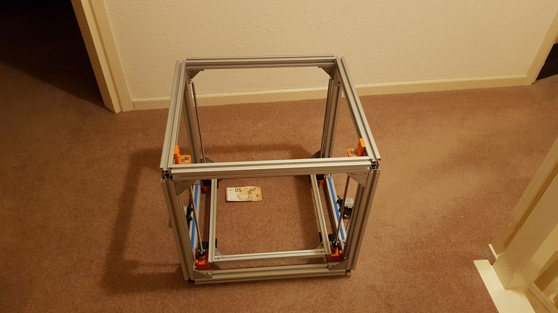

@Gizz
Afbeeldingslocatie: https://tweakers.net/i/xRPBcnuEpvRmGo4NW2soWA-JR4c=/800x/filters:strip_icc():strip_exif()/f/image/tF9AzkHL3TC2O0scoSlFKjdg.jpg?f=fotoalbum_large
Dat ben ik aan het maken, ik weet geen andere actieve topic en dit lijkt een beetje op een Ender5
De Z kan ik van beide kanten gewoon met 2 vingers laten draaien. 123 3d vermoed dat er te weinig stroom /ampere gaat naar de steppermotors. Dat moest ik eerst opvoeren voordat ik bijvoorbeeld een Hema23 ga aanschaffen.
Uiteraard is de printer niet af, ik wil er eerst beweging in zien te krijgen :) of anders ontwerpen...
  • DRuw
  • Laatst online: 26-08 17:06
DRuw
Bacardi Bat on Ice:)
Je laat dan 4 assen door 1 motor doen?
Als je hem met 2 vingers draaien kunt zou dat met een normaal vermogen van een steppen motor ook moeten lukken zou je zeggen... Als je een groot tandwiel op je motor hebt en een kleintje op je as heb je een te groot koppel nodig. Dan kun je hem met je vingers wel draaien (immers klein tandwieltje) maar de motor niet.
Ik weet niet hoe je overbrenging in elkaar zit maar het is een idee.
Leuke build! Ik wil er wel meer van zien hoor!

  • kmichael
  • Laatst online: 13-09 14:39
kmichael
@DRuw
Nee 2 assen per motor links en rechts, on afhankelijk van elkaar.
Op de assen zit 23mm en op de motor 28mm
Er komen misschien nog stabiliteit stangen of wieltjes aan het bed
Ik laat de build af en toe wel zien
[ Voor 31% gewijzigd door kmichael op 24-07-2020 17:41 ]
  • GeeEs
Ik zou altijd klein tandwiel op de motor doen en groot op de assen. Of gelijk. Maar dus niet andersom.
Voordeel hiervan is dat je Z resolutie beter wordt per stap van de motor, en het minder kracht kost voor de motor.
  • DRuw
DRuw
Exact mijn punt. En wellicht zelfs de verhouding veranderen.
Je hebt nu een verhouding van 0.8 ofzo (te lui om te rekenen) maar die wil je zo groot mogelijk hebben. Die z as maakt toch geen meters dus maakt jou het uit hoeveel omwentelingen hij moet maken voor 1mm hoogte op je as.
Hij wordt er stabieler en sterker van.
Je loopt anders het risico dat door het gewicht van je print je plaat gaat zakken bij power off.
Zelfde geldt voor het type schroefdraad van je assen. Ik heb 2mm of 8mm per omwenteling gezien.
2mm is veel preciezer natuurlijk..

Ik ben nu dat onderdeel van mijn direct drive dus aan het printen maar ik moet zeggen dat het er echt verdomd mooi uit ziet tijdens het printen:
Afbeeldingslocatie: https://tweakers.net/i/KZDF4hH3AgUehOoh5YgNw82cc3E=/232x232/filters:strip_icc():strip_exif()/f/image/uVRNpNsf25wGpafffExgs18i.jpg?f=fotoalbum_tileAfbeeldingslocatie: https://tweakers.net/i/uqXB8I4AhMxAGc5deVCvZxBEb_Q=/232x232/filters:strip_icc():strip_exif()/f/image/ZtfT476qoEI5NypCsiK2ehwC.jpg?f=fotoalbum_tile
Dat ironen had ik niet eerder gedaan trouwens maar dat is ook briljant:)
ik vraag me alleen wel af wat dat voor de tolerantie doet... je voegt toch materiaal toe...

@DRuw wat voor direct drive ga je gebruiken? Ik ben nu onderdelen aan het printen voor een pancake bmg / v6 all metal. Hopelijk blijft het een beetje licht van gewicht zodat ik nog een beetje op snelheid kan printen.
Ik heb er al een: https://nl.aliexpress.com...042311.0.0.445a4c4dn0zTju
Maar er is een onderdeeltje afgebroken.... een van de 2 helften waar de extruder geklemd zit op het geheel.
De onderdeeltjes heb ik er opnieuw aangelijmd en het zit nu goed maar als het faalt dan zit ik zonder printer dus wilde zsm die baseplate printen.
In die set zit al de v6 hotend en de bmg extruder (ja van trianglelabs maar prima spul).

kmichael schreef op vrijdag 24 juli 2020 @ 17:19:
@Gizz
Hoe heb je de motoren aangesloten? In serie of parallel? Dat maakt nogal wat uit als het om het koppel van de motoren gaat, vooral als je er 4 aan wil sturen.
Ik heb overigens nog een vraag over een bordje dat schijnbaar veel in Ender3's wordt gebruikt: de SKR mini v1.1.
Ik krijg wel een removable drive toegevoegd als ik de printer toevoeg, maar de installatie van de 'Maple' driver mislukt steeds.
Ik gebruik Marlin 2.0 en de index voor de seriële poort staat in de config op -1.
Heeft iemand ervaring met dat bord en kan diegene mij dan vertellen waar ik op moet letten?

kmichael schreef op zaterdag 25 juli 2020 @ 02:06:
@ocf81
Ik sluit ze parallel aan, ieders heeft een eigen stepperdriver.
Ok, als je meerdere drivers gebruikt dan zou het daar inderdaad niet aan moeten liggen. Zijn de drivers goed ingesteld qua richting? Als er een tegenwerkt krijg je last van 'binding'.

@kmichael Heb je de motoren "droog" getest zonder de belts en assen bevestigd? Dat zou altijd moeten werken in ieder geval.
Succes met de build, zie graag je vorderingen hier. Mooi project!

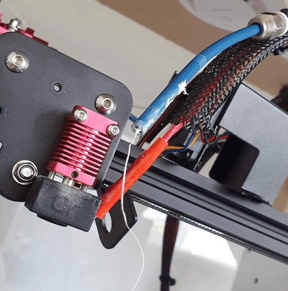

Soepstengel schreef op zaterdag 25 juli 2020 @ 02:03:
Die van mij toevallig vorige week geinstalleerd! Heeft 2 minuten gewerkt, toen een raar geluidje en de part fan stopte ermee. Bleek uiteindelijk kortsluiting te zijn :'( Nieuw moederboord is onderweg vanuit China, en nieuwe fan van 123-3d zit er inmiddels op. Weet overigens niet of het de schuld van Trianglelabs is of niet, maar het is wel even balen! Verder werkte het allemaal prima.
Klein vraagje; in het hele pakket zat een klein stukje bowden tube dat het fillament van de BMG clone naar de hotend brengt, maar er zat ook een behoorlijk stuk oranje tube in. Is het beter om die oranje tube te gebruiken (of de blauwe capricorn tube die ik nog heb liggen) of maakt dat niks uit? Ik kan er niks over vinden, maar ik wil (als alles weer werkt) wel PETG gaan printen, dus met hoge temperatuur, en ik weet niet of dat kan met de huidige configuratie.
Iets meer dan toeval dat jij volgens mij de 3e bent die een defecte partfan heeft.... Ben die tube heb ik exact hetzelfde gevraagd gisteren!
Dit was de reactie:
no need to worry. HEATBREAK will block the heat from reaching the PTFE tube
So even if your NOZZLE temperature reaches 260 degrees Celsius. It will not affect your printing.
But please pay attention to check your fan regularly.
If the fan is damaged. Then it will damage your extrusion head soon
Geen vertrouwen in.. zou de capricorn gebruiken...

DRuw schreef op zaterdag 25 juli 2020 @ 08:37:
Dit was de reactie:
Samengevat: het kan helemaal geen kwaad als je fan niet werkt, maar zorg wel dat je fan goed werkt anders gaat alles stuk :z
edit: verkeerd gelezen, ze bedoelden dus dat die 260 graden niet kwaad kan als je fan werkt. My bad.

@GeeEs had jij die kikker 50 verkleind?
Man dat ding wordt mini!
Wel gelukt maar z'n rechter voorpoot brak af bij het loshalen...
Toch leuk ding!
Afbeeldingslocatie: https://tweakers.net/i/URcLn-GJ_zYiTOXrOv5_ldgQLB0=/232x232/filters:strip_icc():strip_exif()/f/image/7xYAmx5VzYkwLypf6YaGTqoK.jpg?f=fotoalbum_tileAfbeeldingslocatie: https://tweakers.net/i/E9TpYGZ4CRg2pgZkrM8bWy0b7J8=/232x232/filters:strip_icc():strip_exif()/f/image/9ESmSWL3A8v5xuijfEARQqu9.jpg?f=fotoalbum_tileAfbeeldingslocatie: https://tweakers.net/i/JHUwnv5e0dNKKr0Ib9eWPp44nww=/232x232/filters:strip_icc():strip_exif()/f/image/57uxvs93eeWsDCpd8e9JK0OJ.jpg?f=fotoalbum_tile
Deze signature is om volstrekt onduidelijke redenen verwijderd. PVOutput
  • GeeEs
@DRuw
Vet! Netjes hoor.
Ja, 50% van origineel model thingiverse.
De eerste Rode en Blauwe die ik postte waren gewoon 100%. 0.12mm layers.
Die Gele die ik als laatste postte was 50% schaal en 0.08 layers.
De voorpootjes zijn kwetsbaar inderdaad, bij mij ook paar keer afgebroken, maar beetje lijm fixt dat wel.

  • Khalon
  • Laatst online: 28-10 18:52
Na jullie tips heb ik het bed nogmaals geleveled, dit keer op de juiste manier. Heb daarna eens een benchy volledig geprint en ben echt onder de indruk hoe het nu al uit ziet!
Merk helaas dat er een drietal mankementen zijn, aan de bovenkant is de "schoorsteen" niet rond, aan de zijkant zijn er vreemde driehoekjes en de overhangs zijn ook nog niet perfect.
Ik zag dat er nog een aantal andere tips waren maar die kan ik morgen pas uitproberen. Afbeeldingslocatie: https://tweakers.net/i/J-35GGqjbBhZNXP9ZU90J5k1Zxg=/800x/filters:strip_icc():strip_exif()/f/image/WTOs89JlxEKpoLXVVDivhDxh.jpg?f=fotoalbum_large

  • Daniel.
  • Laatst online: 20:42
Khalon schreef op dinsdag 28 juli 2020 @ 00:55:
Ik zag dat er nog een aantal andere tips waren maar die kan ik morgen pas uitproberen. [Afbeelding]
Ziet er al goed uit. Schoorsteen niet rond. Heb je de fan wel op 100% en evt. temperatuur te hoog.
Als je de temp naar beneden doet dan zal je overhangs ook vaak beter gaan.

  • DRuw
DRuw
Die driehoeken zou ik normaal zeggen dat je het infill patroon is die door de buitenkant komt maar het is precies het deel waar je dat niet hebt.
Ik denk dat het je start/stops zijn.
Probeer in cura eens de hide seam optie op smart the zetten.
En wat @Daniel. zegt: temp waarschijnlijk net te hoog of partfan niet genoeg aan. Al had ik bij die laatste dan ook een issue bij de neus van de bood verwacht.
Probeer eens 5 graden koeler te printen.
En als je kunt een temptoren printen;)

  • BM
  • Laatst online: 20:46
BM
Admin Softe Goederen

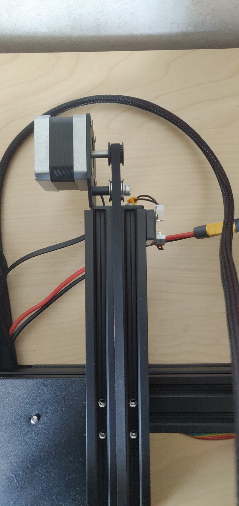

Zondag begonnen met de installatie van Trianglelab DDE extruder op mijn E3. Moet zeggen dat dat nog niet direct een feestje is :p Als ze nu gewoon de spullen zouden leveren die je nodig hebt zou die kit volgens mij de helft kleiner kunnen zijn, wat een hoop spul wat je niet gebruikt zit daar bij zeg...
Maar goed, uiteindelijk alles aangesloten (dacht ik), dus tijd om te testen. Nog geen FW of wat dan ook aangepast, eerst maar eens kijken of alles nog aangaat en niet alle stoppen uit de meterkast vliegen. Dat viel mee ;) Heb waarschijnlijk nog wel foutje zitten in de fans, aangezien daar niks van gaat draaien.
Daarna hotend opgewarmd en stukje filament erdoorheen gestuurd. Dat ging voor... 10cm goed ofzo, daarna begon extruder te skippen. Voor nu alles maar uit elkaar gehaald, en alles maar weer opnieuw in elkaar zetten.
Viel me wel op dat het nu e-norm lang duurt voor de temperatuur van de hotend zakt als ik die terug naar 0 zet. Heatbreak leek ook akelig heet te worden, dus daar gaat wss ook nog iets niet helemaal lekker.
Leuk puzzeltje weer, maar had stiekem wel gehoopt dat het iets meer plug-and-play was

  • DRuw
DRuw
@BM Ho, stop.
Eerst zorgen dat je fans werken voordat je hem heet maakt!
Installatie ging bij mij juist makkelijk en heb niet heel veel over moet ik zeggen... Wat brackets volgens mij maar verder niet veel... Zal vanavond eens kijken.
Extruder skippen is gek. Dan klopt de temperatuur niet want hij drukt bij mij op 200 graden door tot 160mm/s geloof ik.
Ik zou alles eerst goed nalopen voor je de boel op 200 graden zet!!

  • Soepstengel
  • Laatst online: 03-11 11:16
@BM Haha ik herken het, ik heb ook nog een doosje vol met spullen over!
Maar, werkt geen één fan meer? Dat is wel bijzonder. Bij mij werkte de hotend fan wel, maar ook als die draait duurt het wat langer voordat alles afgekoeld is. Bij mij was de part fan kapot, je kan hem doormeten met een multimeter dan weet je het snel genoeg of de fans stuk zijn of dat er wat anders aan de hand is. Fans verkeerd om aansluiten zou alleen moet resulteren in een omgekeerde werking (lucht wegblazen inplaats van aanzuigen bijvoorbeeld).

  • BM
BM
Ik ga er straks nog eens goed naar kijken, had draadjes ook maar ff snel in elkaar gedraaid ipv netjes gesoldeerd, dat zou ook domweg het probleem kunnen zijn.
Eerst focus op de fans dus, daarna verder met de rest :)

  • DRuw
DRuw
Oja, mijn partfan was ook fucked maar niet compleet.
Hij deed het af en toe wel en weer niet dus was lastig troubleshooten...
Vind vooral die extruder op dat baseblock schuiven met die tubing ertussen terwijl die 3mm uitsteekt nogal ruk.
Daardoor brak die aansluiting bij mij ook af...
Heb een nieuw geprinte liggen voor als het fout gaat nu gelukkig.
De esteps die in de handleiding staan klopt ook net niet helemaal.
Zal vanavond ff kijken waar ik hem op heb gezet voor je.

Ruimte tussen de lijntjes, krullend filament, under extrusion, 0.2 lijntjes ware erg inconsistent, 0.12 iets beter. Alles bij elkaar aanleiding om de nozzle en bowden tube eens los te halen dacht ik.
Afbeeldingslocatie: https://tweakers.net/i/cmbnZL3BAWIPw2UESOCQ8hAd_Z4=/full-fit-in/4000x4000/filters:no_upscale():fill(white):strip_exif()/f/image/Qc4azbpNAndAnJbqQHlQc9bI.png?f=user_large
Afbeeldingslocatie: https://tweakers.net/i/1yEFXWdAc2I7PgW8TYrcNLxnBj4=/full-fit-in/4000x4000/filters:no_upscale():fill(white):strip_exif()/f/image/oJww7mxWzvGAIgfHt2gv0PfG.png?f=user_large
Best wel verstopt/rommeltje.
Gelukkig had ik nog een nozzle liggen, vermoedelijk gekregen bij de Capricorn bowden tube of metal extruder. Ook het onderste deel van de bowden tube afgeknipt.
Nu zie ik wat verschil in vorm van de nozzle en kennelijk is deze vervangende ook een fractie langer (of ik heb deze minder vast aangedraaid, maar dat gevoel heb ik niet).
De lijntjes zien er namelijk wat platgedrukt uit. De in 't begin beschreven problemen zijn echter opgelost, dus verstopte/vieze/rommelige nozzle/bowden tube was inderdaad het probleem.
  • Zit er verschil in hoogte tussen nozzles? Of dat zou eigenlijk niet moeten, en betreft 't vermoedelijk een afwijking omdat dit van een andere fabrikant komt.
  • Bij het vervangen van de nozzle is het opnieuw calibreren van de Z-Offset daarom nodig.
  • Prikken jullie de nozzle zo af en toe eens van onder door met het bij de Ender 3 bijgeleverde 'prikkertje', of wat is jullie standaard onderhoud van de nozzle?
  • sugarcube
  • Laatst online: 29-10 21:37
Met welke snelheid print je ? bij traag printen is kwaliteit soms beter, maar je maskeert dan ook wel de mankementen van het niet perfect ineen zetten.
Zitten je timing belts goed strak ? de Y belt zit normaal af fabriek wel strak, maar de X moet je goed strak trekken. als je eraan trekt, moet het klinken als de snaar van een basgitaar.
Er mag ook geen speling zitten in het platform, maar het moet wel soepel lopen. Dan kan je afstellen door een bout onderaan het platform.
De driekhoekjes lijken inderdaad zoals @DRuw zegt de infill die er door komt, maar de infill zit lager, misschien is het ook neveneffect van niet strakke timing belts. Zeker zijn suggesties eens proberen, dan weet je of het aan dat start/stop ligt.
  • Soepstengel
JBS schreef op dinsdag 28 juli 2020 @ 15:02:
- Ja er kan verschil in hoogte zitten, ik heb dat ook al meegemaakt en is een tikkeltje irritant maar overkombaar.

sugarcube schreef op dinsdag 28 juli 2020 @ 15:49:
Ik print met de standaard quality profiel van Cura, die heeft een print speed van 50mm/s. Ik las ergens tussen 30-60 kan de ender 3 pro aan maar misschien toch nog aan de te hoge kant. De cooling speed is 100% dus hoger dan dat gaat helaas niet.
Naar mijn belts zit ik ook al een tijdje te kijken maar ik kom er niet uit hoe ik mijn bed belt goed krijg. Hij is wel aangespannen maar hij loopt echt helemaal scheef.
Ik heb het geprobeerd aan de voorkant op te lossen maar dat had geen effect.

  • GeeEs
Nice! Goede onderhoudsbeurt zo te zien ;)
Ziet er inderdaad uit alsof de bowden tube (helemaal) niet in de nozzle heeft gezeten. Anders had daar nooit tot zo hoog filament in kunnen zitten. Die tube moet echt een stuk in de nozzle zitten inderdaad.
Ik heb het zo gedaan door de tube helemaal door de hot-end heen te duwen, dan de nozzle op de tube schuiven en deels vastdraaien, met nog 1 hele slag tot vast te gaan ongeveer en met de pneu-fit koppeling dus helemaal nog los. Daarna de pneu-fit koppeling vastzetten MET borgringetje, tube goed aanduwen, en dan de nozzle als laatste de laatste slag vastzetten. Je wil de tube niet onder spanning strak, maar wel een beetje lekker hard aangeduwd. Voordeel van deze methode is dat je niet aan je carriage en printer hoeft te trekken en duwen, maar alles aandrukt met de schroefdraad.
Ik heb een paar keer gehad dat ik dacht de tube helemaal onderin gedrukt te hebben, maar hij stuikte dan op de rand vd nozzle, ipv onderin... met alle chaos vandien... :D
@Khalon je belt loopt volgens mij best wel goed recht, maar wel ietwat (naar rechts op de foto) naast het midden. Dit hoeft geen probleem te zijn volgens mij?!
  • Khalon
Wat ik merk is dat hij overal naar rechts trekt, zelfs als ik het overal naar links schuif en daarna het bed heen en weer beweeg. Ik voel ook dat het bed op twee plekken blijft hangen, maar de belt staat strak, wieltjes zitten stevig vast en zo vast dat ze niet geforceerd kunnen worden om te draaien.
[ Voor 19% gewijzigd door Khalon op 28-07-2020 18:23 ]
  • GeeEs
Als de "natuurlijke" positie van de belt die kant op neigt, en er verder niks vastloopt tegen de alu profielen of de rand van de idler en motor pulley's (pullies?!), is dit geen enkel probleem.
Als het bed op 2 punten blijft hangen... Klinkt minder goed.
Zijn je alu profielen en wielen gaaf/schoon over het loopvlak?
Haakt er ergens een kabel?
[ Voor 28% gewijzigd door GeeEs op 28-07-2020 18:50 ]
  • Khalon
GeeEs schreef op dinsdag 28 juli 2020 @ 18:47:
Ben net alle eccentric nuts afgegaan omdat ik merkte dat die nog steeds niet overal goed waren afgesteld en het is al een stuk minder geworden. Maar wat ik dus merk is dat hij op het midden van de band heel heel lichtjes weerstand heeft. Ik maak mij er atm even niet druk om.

Heeft iemand een goede Cura profile voor de Ender 3 Pro icm 123-3D Jupiter PLA filament? Ik zou die graag willen vergelijken met de mijne want ik heb nog steeds een 'elephant foot'. Die is trouwens wel minder geworden nu ik een glasplaat gebruik maar nog steeds aanwezig helaas...
Fan van Bokkiewokkie and the Three Degrees
  • DRuw
DRuw
Heb je de esteps gecheckt?
Je kunt wel profielen checken maar mijn 93 procent flow heb jij niets aan...
Ik print Jupiter op 190 graden (de zwarte) en verder weinig instellingen die een olifant echt beïnvloeden die ik verandert heb..
Initial flow zelfs op 100% even uit mijn hoofd.
Print eens met een brim in te zien of het niet je buitenkant is die juist omhoog komt als test. Dat kan ook nog..

Oke, gister weer verdergegaan aan m'n Ender 3 Trianglelab puzzel :p
Helemaal van scratch opnieuw begonnen, en nu onderdeel voor onderdeel alles aangesloten op moederbord, en getest voor ik verder ging. Het blijkt te helpen als je de juiste pinout er bij pakt, dan ga je niet ineens hotend fans aansluiten op hele verkeerde plekken enzo... Enige waar ik mee zat, maar dat had ik vrijwel zeker met stock setup ook is dat mijn partcooling fan niet lekker werkte. Als ik in het menu ding op 100% zet ging ie niet draaien. Nu dacht ik slim te zijn en met een multimeter even de pinnen op moederbord na te meten, waar het niet dat je dan niet die 2 pinnetjes moet kortsluiten :X Dat leverde een mooie *pats* op, en ik ben bang dat ik daarmee die poort ook definitief gesloopt heb..
Toch maar alles afgebouwd, en vanavond maar eens kijken hoe het verder echt werkt. Mag sowieso nieuwe firmware gaan bakken ivm nieuwe BL-Touch offset, en gewijzigde thermistor.
Leuk hoor zo'n hobby :p
