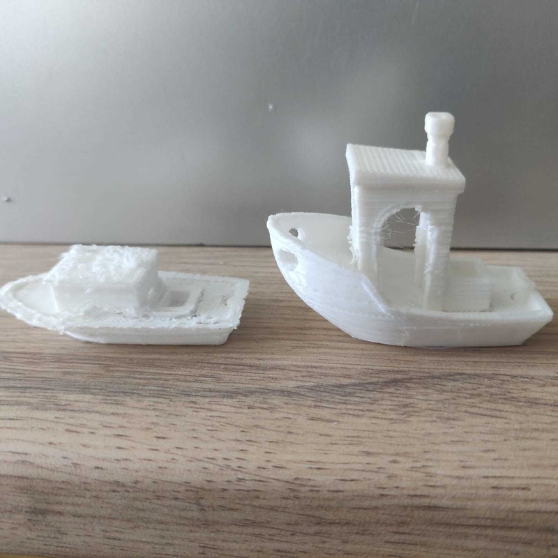

Snap er niets van dat m'n benchy slecht gaat maar m'n testprintjes er nu achter elkaar prima uitkomen....
Afbeeldingslocatie: https://tweakers.net/i/QEApj0dNkZhRTa4Gl3tX-v1b7lw=/232x232/filters:strip_icc():strip_exif()/f/image/DdwUDRJ9mBQ8sbzKoaPgXJPT.jpg?f=fotoalbum_tileAfbeeldingslocatie: https://tweakers.net/i/E0i4ojKxlGk07xuEmPf2GrFQkyA=/232x232/filters:strip_icc():strip_exif()/f/image/33QPdOsBInNoUxsQA81SomcG.jpg?f=fotoalbum_tileAfbeeldingslocatie: https://tweakers.net/i/RaNvWVInOIDxq4ZO0myYtgHsp1I=/232x232/filters:strip_icc():strip_exif()/f/image/34FSutbmGxrjA6bF8tMnbPVG.jpg?f=fotoalbum_tile

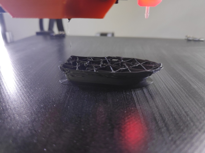

Ik had net een benchy op 190 aangezet met de hoge snelheid... Die ging de mist in.
Weer mijn partcooler die het vertikt.
Als ik hem aanzet beweegt hij even en dan stopt hij direct.
Ik vermoed toch echt dat die defect is dus daar ga ik er zsm een van bestellen.
Zonder koeling gaat het mis:
Afbeeldingslocatie: https://tweakers.net/i/fVeajttLzQq9XZOqV5zTLeplb0s=/800x/filters:strip_icc():strip_exif()/f/image/1oeZxDyD0NeWY7NQPRRFUxh2.jpg?f=fotoalbum_large
Basislaag ging net niet helemaal goed maar had per ongeluk brim aan laten staan en dat is nu de redding geweest dat hij bleef plakken denk ik.
Morgen met een nieuwe koeler verder...

Afbeeldingslocatie: https://tweakers.net/i/VFBTaMq0SrO4LrzdNwpBD3-UwDE=/800x/filters:strip_icc():strip_exif()/f/image/YHe89EMcm73hcoB4DWi3Fr2o.jpg?f=fotoalbum_large Er zit verbetering in :-D De eerste laag gaat volgens mij nog niet helemaal goed. Denk dat de nozle iets te dicht op het bed zit.

Wat een rafelige print zeg...
Zitten de geleiders allemaal wel goed straks? Geen speling? Staan de aandrijf riemen van de 2 assen wel straks genoeg? Als je de printkop vast pakt, kan je die dan naar voor en naar achter kantelen?
Er zit te veel willekeur in de losse lagen.

Idd, eerst alles vastzetten, speling eruit en de basisstappen van de extruder en dergelijke doen.
Duurt een tijd, zie bij mij....
Inmiddels nieuwe fans besteld bij 123 met maar een nieuwe rol filament erbij.
Morgen monteren en verder tunen.
Hoop dat dat het oplost.
Blijft gek dat de calibratiedingen perfect printen maar benchy faalt.
Zonder de fans moet de snelheid idioot naar beneden maar daar heb ik dus geen zin in.
Fan was toch al kreupel...
Ben gelijk wel naar een dual Z aan het kijken.
Heb toch m'n voeding al eronder:)

Of laat je de rest gelijk?
Het is het standaard Ender 3 PLA profiel in Cura, met als aanpassing de laagdikte dus. Snelheid is standaard, geen idee eigenlijk. 40mm/s ?, 3 perimeter layers.
Heb de surface en bottom layers op concentric, 0 skinlayers, en in dit geval 20% infill. Geen supports.
M'n printer is qua bouw en extruder/hot-end verder stock, behalve dat ik het Melzi board heb vervangen met een SKR mini E3 V2.0 met de standaard meegeleverde Bigtreetech Marlin firmware.

@TheDudez oei die Benchy is niet best. Ik krijg dat overigens ook voor elkaar als ik op 100mm/s ga printen denk ik :P Welke snelheid was dit?

Flinke snelheden, maar omdat de benchy behoorlijk klein is zal de printer in 80% van de gevallen die snelheden niet halen.
Met een benchy op schaal 100% is de printer vooral aan het accelereren en afremmen. De lange stukken waar de printer echt snelheid maakt en die snelheid behoudt zijn met de benchy zeer gering.

Met PETG krijg ik ontzettend veel stringing en laagjes tussendoor die niet mooi zijn afgewerkt... iemand tips? Ik heb in Cura al van alles proberen aan te passen; flow rate, snelheid (50 mm/s), temperatuur (nu 240, bed 50), retraction distance (nu op 5mm) & speed (50 mm/s ook)... ik heb een temperature tower geprint en daar leek 240 het beste, warmer en het begon te vervormen en stringen maar nu heb ik dat dus ook al op die lagere temperatuur.
Zou ik nog minder warm moeten gaan?
PLA wordt perfect geprint, met een kleine elephant's foot. Ook ik krijg die nog niet helemaal weg, maar de dimensies van prints kloppen wel.

@Icephase Ik heb nog geen PETG ervaring, maar als PLA wel goed gaat zou ik het in de temperatuur / koeling zoeken. Je temperatuur lijkt mij nog vrij heet. Ik pak bij een temp tower altijd een graad of 5 warmer dan de minste temperatuur die nog goed is. Te heet is nergens goed voor.

@Icephase staat je partcooling aan?

Ja, geprobeerd op 100%, 50% en 0%. Eigenlijk geen duidelijk verschil...
Eigenlijk is het probleem dat de PETG zo ontzettend 'stroperig' is. Het klontert ook veel meer dan de PLA, blijft aan de nozzle plakken etc. Het is net of het niet warm genoeg staat maar ook bij hogere temperaturen (260-270) blijft het probleem. Als ik wissel van wit PETG naar zwart PLA dan is het eerst ook gewoon een grijs goedje dat uit de nozzle komt. Pas na de skirt wordt het wat zwarter. Van wit PLA naar zwart PLA heb ik dat niet. Is PETG qua manier van printen dan toch zo anders dan PLA? Of heb ik gewoon sh*t-PETG (de standaard van 123-3d.nl)?

Icephase schreef op vrijdag 24 juli 2020 @ 10:49:
Ik weet niet in hoeverre je jouw printer hebt aangepast, maar als je geen full metal hot end hebt en nog een gewone hot end met een stuk PTFE intern, dan ben je met dat soort temperaturen de boel behoorlijk aan het slopen. Je PTFE zal vervormen en beschadigen, waardoor je PETG er sowieso niet meer zo doorheen geleid wordt als zou moeten. Nog even los van de ongezonde gassen die bij dat soort temperaturen kunnen vrijkomen.
Ik heb capricorn tubing. Volgens mij kan die tot minstens 300 graden?

Combing in ieder geval uitzetten!! en niet te snel printen 40 tot max 50mm/sec retraction snelheid 25mm/sec afstand max 4mm
