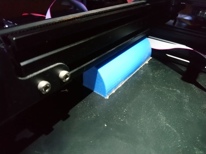

Zoals ik al eerder poste gebruik ik een direct extruder achtige oplossing met de stock onderdelen van mijn cr-10v2. De print kwaliteit is flink verbeterd alleen zit ik nog met één groot nadeel. Ik heb nu al 3 keer een "jam" gehad in mijn hotend. 2x een mislukte cold pull en een keer net een te lage print temperatuur... Dit kan natuurlijk wel eens gebeuren, maar nu is het echt een flink geklooi om de dat weer te fixen: de hele extruder moet ik dan uit elkaar halen zodat ik weer bij de bowden tube van mijn hotend kan komen. Heeft iemand misschien een idee hoe dat wat makkelijker zou kunnen? Of bestaat er een direct extruder die wat makkelijker te demonteren is?

savale schreef op donderdag 9 juli 2020 @ 23:53:
Hier nog even het plaatje hoe het nu zit:
Mooie setup. Mijn bgm extruder is iets makkelijker. 4 schroeven en dan split de body en schuif je hem eraf. Geen rondspringende veer gelukkig. Echt super eenvoudig is het niet want er steekt een stukje tubing uit waar je hem overheen moet schuiven en dat gaat niet vanzelf...

  • savale
  • Laatst online: 06-11 23:41
DRuw schreef op vrijdag 10 juli 2020 @ 15:52:
Ja dit is net wat meer gedoe omdat eerst die schroef bij de veer los moet en dan kan ik pas het frame van de extruder loshalen...
Eingelijk print dit nu best behoorlijk, dus ik twijfel of een upgrade naar bijvoorbeeld een hemera nog de moeite waard is. Ik print vooral PLA. Ik lees ook dat best veel Hemera gebruikers last hebben van jams en dat is nou net iets waar ik geen zin in heb :P

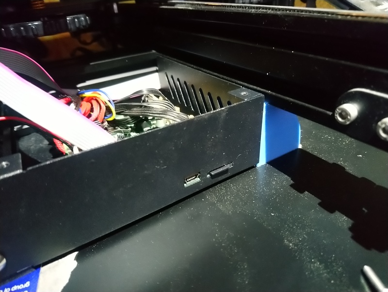

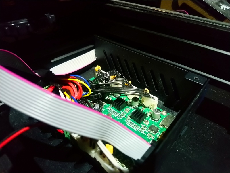

Gisteren eindelijk de Ender3 wat liefde gegeven met nieuw mainboard (skr mini E3 V2.0) en bijpassend touchscreen.
Alles draaide daarna meteen eigenlijk weer prima met de bijgeleverde firmware.
De motoren zijn nu zo stil, dat ik in eerste instantie niet eens doorhad dat ze al draaiden....boven verwachting... De fans zijn nu echter de volgende stap, want die maken ineens wel 3x meer herrie lijkt het :D

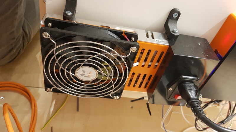

  • kmichael
  • Laatst online: 13-09 14:39
kmichael
@bdevogt @GeeEs
Ik heb het zo gedaan super stilAfbeeldingslocatie: https://tweakers.net/i/IaiPCnaNY8q_UcXzHDVlbZd8KDQ=/800x/filters:strip_icc():strip_exif()/f/image/oHdROmNFR167qTETOtMxGSzQ.jpg?f=fotoalbum_large

  • kmichael
kmichael
@bdevogt
Even ter aanvulling, ik heb een hele ouwe fan gepakt, deze op de pc aangesloten kijken welke het stilst was.
Ik heb deze fan aangesloten op de oorspronkelijke fan van de voeding deze was bij mij iig 12 volt.
De fan draait nagenoeg niet. (ik heb ook geen heated bed er naast hangen...)

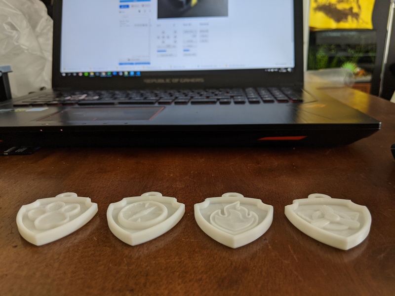

Wat betreft het bed levelen... Op glas aanzienlijk meer kritisch dan het geribbelde creality standaard ding.
Met het creality geribbelde spul is af en toe een tikje aan een van de wielen genoeg. 1x goed ingesteld is dat gewoon perfecte hechting is ook mijn ervaring. Hoeft ook zeker niet na elke print opnieuw. Tenzij je veel met je offsets gaat knutselen, maar heb nog geen aanleiding gehad om dat te doen...
Ik print als begin altijd wel een skirt van 3 rondjes om manueel eventueel wat omhoog of omlaag te draaien dus.
Afbeeldingslocatie: https://tweakers.net/i/nVehTJTaVwyOctZq-ora0cPw62I=/800x/filters:strip_icc():strip_exif()/f/image/LqhND4tXj6Hg7nLqO2vSitnh.jpg?f=fotoalbum_large
En m'n zoontje is ook weer blij... :)

  • Lux_
  • Laatst online: 14:26
Lux_Gamer schreef op zaterdag 4 juli 2020 @ 17:24:
Even wat delen over mijn Ender 3 avontuur, en misschien wat tips/commentaar.
Ben al een tijdje bezig met het ontwerpen van een behuizing voor mijn Ender 3. Nu heb ik als basis twee Lack tafeltjes van de Ikea gebruikt, de 3d printer staat hierdoor tussen twee tafeltjes in. Nu worden de open zijkanten dicht gemaakt en geïsoleerd, zodat er een tocht vrije en warme omgeving onstaat binnen de behuizing.
Om het mainboard van de ender 3 koel te houden was mijn eerste gedachte om het mainboard te verplaatsen buiten de behuizing, om dit te realiseren moeten meerdere kabels verlengt worden. Op aliexpress kwam ik een wire extension kit voor de CR10 tegen. Mijn idee was om z'n set aan te passen voor de ender 3. Daarnaast moest er dan ook een behuizing worden gemaakt voor het mainboard buiten de behuizing, alhoewel mogelijk en een goed idee is het best veel werk en niet echt een mooie oplossing vindt ik zelf.
Na wat nadenken kwam ik op het idee om een fan duct te maken voor de originele elektronica locatie van de ender 3, hierbij wordt er koele lucht ingezogen en de elektronica gekoeld. Een aantal renders/afbeeldingen om de boel te verduidelijken.
De topcover heb ik voor de duidelijkheid even verwijderd. Op de afbeeldingen is het mainboard te zien en de ventilatiesleuven waardoor normaal gesproken de lucht wordt uitgeblazen.
Met een geprinte fan duct welke verbonden is met de ventilatiesleuven wordt de lucht van onder de lack tafel door het tafelblad over het mainbord geblazen.
Afbeelding wanneer de printer verwijderd is.
Onderkant van het tafelblad, hierbij zijn de 40mm ventilatoren gemonteerd.
De standaard elektronica ventilator kan nog omgedraaid worden zodat deze de lucht verder blaast.
Doorsnede van de tafel.
Doel van deze post was eigenlijk om jullie mening te vragen voordat ik de zaag in de tafel zet :)
Ik heb nog niemand dit eerder zien doen, daarom hebben jullie nog tips of ideeën? wat vinden jullie ervan?
Gisteren toch maar de knoop door gehakt en een gat in de tafel gemaakt voor de fan duct. Nu nog wachten op de fans, dan kan ik testen door middel van een thermometer of het werkt.
Een aantal fotos:
Afbeeldingslocatie: https://tweakers.net/i/F4-tgWB-sR0ALgztI3N0sHGF_jY=/800x/filters:strip_icc():strip_exif()/f/image/xQP2W0ULrAalmGMtqNWrKwNO.jpg?f=fotoalbum_large
Hier zie je de fanduct door de tafel steken en gekoppeld is aan de elektronica behuizing.
Afbeeldingslocatie: https://tweakers.net/i/CFOsDA043GdnTQK1mvasj2jQJaM=/800x/filters:strip_icc():strip_exif()/f/image/sLd2ZMXXZWwwcNIgitcosWdS.jpg?f=fotoalbum_large
Fan duct komt onder de Y-as extrusie uit de tafel.
Afbeeldingslocatie: https://tweakers.net/i/c8xQvK15tsxMw3jXfj2bRj2C4TQ=/800x/filters:strip_icc():strip_exif()/f/image/kD22MLigGMyioarmcvHf1VoP.jpg?f=fotoalbum_large
De sleuven waardoor normaal de hitte naar buiten wordt geblazen, de sleuven worden nu gebruikt om koele lucht van onder de tafel over de elektronica te blazen. De sleuven kan ik later nog verruimen of weghalen. voor betere airflow.
De standaard elektronica koel ventilator ga ik omdraaien zodat deze de opgewarmde lucht in de print behuizing blaast.
Afbeeldingslocatie: https://tweakers.net/i/tUnmceuJ6mTiM_44lB_Lv7Sm6t4=/800x/filters:strip_icc():strip_exif()/f/image/NlULWLalaop4mEtzaL9NhD9Z.jpg?f=fotoalbum_large
Onder de tafel kan de fan duct gemonteerd worden doormiddel van twee schroeven. De fans zijn hier nog niet gemonteerd.
zover mijn geknutsel en gepruts, wat vinden jullie ervan?

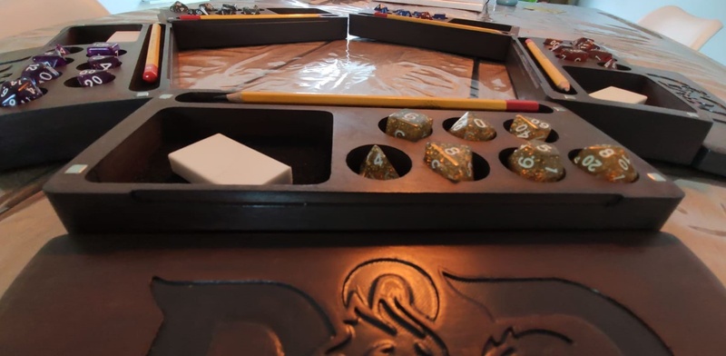

Na weken printen, schuren, schilderen en foam knippen en plakken is eindelijk mijn projectje klaar ;).
Afbeeldingslocatie: https://tweakers.net/i/wOVhv78q8EPmE-pGe8rV4Uys9E4=/800x/filters:strip_icc():strip_exif()/f/image/TXVrzQdai7mXAqfvNgxnX2k1.jpg?f=fotoalbum_large
Afbeeldingslocatie: https://tweakers.net/i/zxtMdqbHRqquXt0Fi8NJEjnu-l8=/800x/filters:strip_icc():strip_exif()/f/image/NLCGJl1kh9pl05vFMUgKqwei.jpg?f=fotoalbum_large
Afbeeldingslocatie: https://tweakers.net/i/Rc7NoFm_EOJrlZP4SkxvLcYcA6w=/800x/filters:strip_icc():strip_exif()/f/image/HCGXnx7FwpY0BgKyKYlvZvyP.jpg?f=fotoalbum_large
Maar wat moeten we nu dan gaan printen ? :P

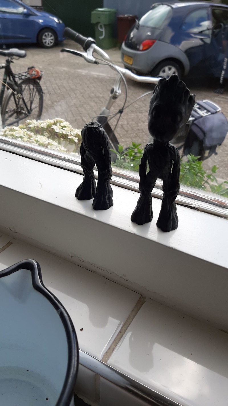

Afbeeldingslocatie: https://tweakers.net/i/85XHJSehazgpdewg9yqeawKHSt0=/234x176/filters:strip_icc():strip_exif()/f/image/a8zx10zoBB3dAUVkVymgb6Mj.jpg?f=fotoalbum_medium
Voor het eerst een wat groter onderdeel geprint met PTEG en dat is aardig goed gegaan, uiteraard zijn er wel wat verbeterpunten. Sowieso trekt de print aan de onderkant los, dat komt vermoedelijk door een te lage bed temperatuur, ik begon met 85 en heb die naar 70, 65 laten gaan juist om dat te voorkomen; ik las dat dat mogelijk juist averechts heeft gewerkt. Maar dan de in de rode cirkels, hoe zou dat komen? Die ene rechte rand loopt gelijk met de rand van het middenstuk, wat zou dat kunnen zijn?
Afbeeldingslocatie: https://tweakers.net/i/u6fiuLEkGbhwi1-MU1lexoAbmW0=/234x176/filters:strip_icc():strip_exif()/f/image/7czclOX3cLlKIuaBFIA0Sipp.jpg?f=fotoalbum_medium
oogjes open, snaveltjes dicht
  • Daniel.
  • Laatst online: 20:42
mulder schreef op dinsdag 14 juli 2020 @ 19:52:
Te snel te langzaam koelen en of je flowrate.
Met te snel koelen kan het gaan cracken en PETG vind een flowrate van 1/5% minder fijner.

Vandaag begonnen met printen op mijn eerste printer, een Creality zender 3 V2. De calibratie kubus is exact 2,0cm en de eerste helft van Benchy lijkt perfect (printen is bezig).
Ik zie bij beide belts dat ze niet in het midden lopen. Tijdens assembleren zag ik dit al, en heb ik een paar onderdelen geprobeerd te centreren. Alles lijkt nu echt strak recht gemonteerd. De riemen blijven naar een kant lopen.
Kan dit kwaad?
Afbeeldingslocatie: https://tweakers.net/i/AxtaF9lFVyI1ijm3eeShiwEOe-Y=/232x232/filters:strip_icc():strip_exif()/f/image/QLfDRnKAn74Yj4UWu1gDH9Y1.jpg?f=fotoalbum_tileAfbeeldingslocatie: https://tweakers.net/i/TlIzUoBKhxQvcnz3P-yyXLds57o=/232x232/filters:strip_icc():strip_exif()/f/image/nQ5NwFKkkMtyKD6eg7g6RIVB.jpg?f=fotoalbum_tile
  • kmichael
kmichael
@Foxhill
Dan zit waarschijnlijk de schroef niet helemaal recht, ik heb dit ook met de ender 3 pro voor het bed.
Je moet erg je best doen om het weg te krijgen... De ene kant van de belts zal sneller slijten.
Geen idee of er iets te zien valt qua kwaliteit in een print.

De aanvoer ga ik vervangen zodra spul binnen is van ome alie. Hieronder zie je links resultaat met rol bovenop de creality en rechts met rol op blok hout ernaast. Ben nu de groot heavy metal aan het afdrukken omdat de jongste ook Groot wil verven :) net als de oudste.
Afbeeldingslocatie: https://tweakers.net/i/cKlTwS54A_ZS_ABn1ohopw4DjYY=/800x/filters:strip_icc():strip_exif()/f/image/wMIneB93PzjoiK2wXAJCPjTl.jpg?f=fotoalbum_large
