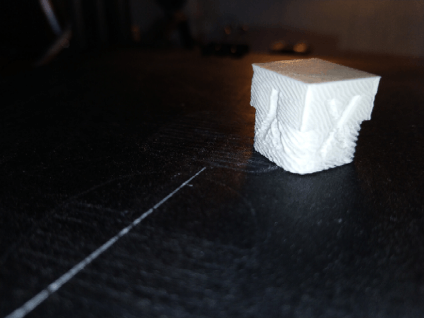

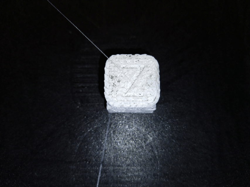

Vanmiddag je kubus geprint, en zowaar is het kompleet gelukt heb hem twee keer geprint.
en het is niet echt een stabiel blok, komt dat door de temperatuur?
Wel moest ik de temperatuur bijstellen, de printer ging in beveiliging, heb de temp aangepast naar 225 graden.
Hierbij de foto's, onderzijde ziet er wat gehavend uit omdat ik de kubus niet los kon krijgen.

  • Jampot007
  • Laatst online: 22:55
dzjr schreef op zondag 28 juni 2020 @ 19:06:
Heb je niet de STL gebruikt? Temperatuur zou ik 210 pakken voor PLA.
Het oppervlakte ziet er echt niet goed uit of ligt dat aan de foto :? Hoor je geen rare geluiden?

Ja ik heb vandaag de kubus van @Jampot007 geprint en die zal inderdaad vast op het printbed,
dus een testprint werkt zowaar, print nu weer een keer de cat van de SD kaart.
Ik heb de Gcode gebruikt om het te printen, die stl kon ik niet terug vinden op de printer.
nee geen rare geluiden, het ziet er raar uit omdat het kubusje erg vast zat op het bed.

heb vandaag het orginele bed weer terug geplaatst, en het witte printlint gebruikt, had een rol wit en zwart besteld,
En vandaag een kubus geprint...
De file die je had gelinkt kreeg ik niet direct in de printer geladen, mogelijk moet ik die eerst nog omzetten naar Gcode, maar dat is nu de volgende stap om mij in te verdiepen, heb al een keer UltimakerCura en IdeaMaker op de laptop geinstalleerd, maar nog niet heel veel mee gedaan, wilde eerst de testbestanden goed geprint hebben.Afbeeldingslocatie: https://tweakers.net/i/H4HfQLsOm58wK0WUKKJwAa_LJYg=/full-fit-in/4000x4000/filters:no_upscale():fill(white):strip_exif()/f/image/L2CogOZHY4QKFzwmByzHf7KV.png?f=user_large

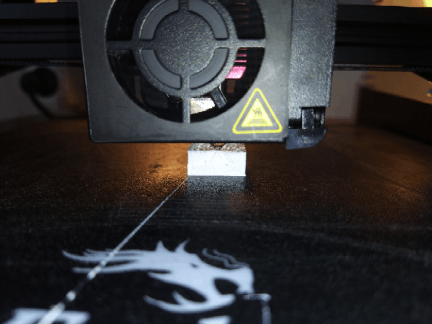

@TravockMD
Ik heb het via UltimakerCura omgezet naar Gcode
En kreeg het met moeite los van het printbed...
Afbeeldingslocatie: https://tweakers.net/i/VPPllNBj8EetRZnp9tM1D14KlJg=/232x232/filters:strip_icc():strip_exif()/f/image/7c8JdTNsAWuR0pXvFSWCayac.jpg?f=fotoalbum_tileAfbeeldingslocatie: https://tweakers.net/i/v1b7hStRIOB8dhLUPv_xtpXvvxI=/232x232/filters:strip_icc():strip_exif()/f/image/wt5WKAdtgkwrvmXLnBH0yURI.jpg?f=fotoalbum_tile

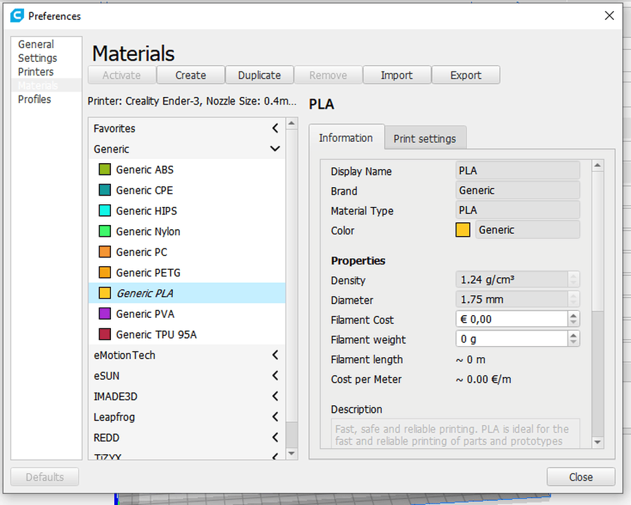

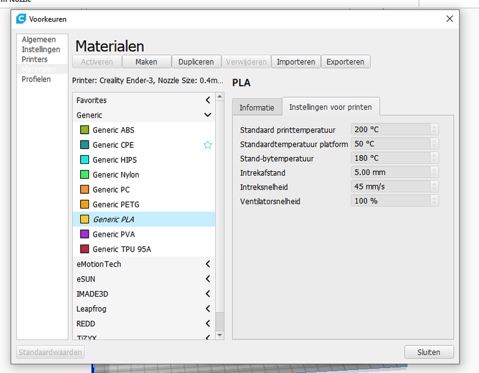

Controleer eens even in je printer instellingen van cura of daar niet toevallig toch de filament diameter nog op 2.85mm staat, moet natuurlijk 1.75 zijn, maar soms staat dat toch standaard verkeerd.
  • dzjr
  • Registratie: Maart 2020
  • Laatst online: 14-07-2023
Hardy8 schreef op zondag 28 juni 2020 @ 22:46:
dit is de setting
Afbeeldingslocatie: https://tweakers.net/i/rtxwqi5L6FZqmufb58DQEdfuKbw=/full-fit-in/4000x4000/filters:no_upscale():fill(white):strip_exif()/f/image/KYV6eOABwriu8GELS8AxjnNl.png?f=user_large

  • TravockMD
  • Laatst online: 18-09 22:58
dzjr schreef op zondag 28 juni 2020 @ 22:41:
@TravockMD
[Afbeelding][Afbeelding]
Ik denk dat de printer iig meerdere problemen hebt.
-De lijnen die de printer neerlegt zijn te dun. Kan een verstopping zijn of een extruder die niet juist afgesteld is. (De printer denkt dat hij 10cm filament print, maar in werkelijkheid is het minder)
-Ik zie diverse plekken waarbij de printkop te hoog zit en de filament erop is gelegd ipv erop is geprint. Maar daarentegen ook plekken waar het het filament zo ineen is gedrukt omdat de printkop juist weer te laag zat op die plekken.
Mijn eigen stappenplan zou nu zijn:
-eerst de extruder calibreren. (e-steps) Bijvoorbeeld via deze stappen: https://all3dp.com/2/extruder-calibration-6-easy-steps-2/
-als de extruder gecalibreerd is, opnieuw bed levelen en nogmaals het kruis printen.
-checken of de bowden tube wel goed zit en vast zit aan de kant van de hotend. Zoals anderen aangeven kan er een kleine blokkade zitten tussen bowden en nozzle waardoor de filament niet doorstroomt. Als het echt dicht zit of begint te zitten zul je bij langere stukken print ook de extruder horen klikken en als je die bekijk zie je het tandwiel ook een keer overschieten.
En aangezien je praat over printerlint, gok ik dat je uit België komt. Indien je in omgeving Lommel (BE)/Eindhoven woont, wil ik er ook wel eens naar kijken voor je hoor.

Die bedoel ik niet, dit zijn de materiaal settings,je moet onder printers kijken en dan bij machine settings.

Ik heb na de callibratie het kruis van @TravockMD geprint, en de kubus van @Jampot007 geprint, bij de kubus ging er op het laatst iets verkeerd dus is niet geheel afgemaakt, iemand een idee wat dat voor een oorzaak heeft kunnen hebben?
ben al erg blij dat het nu stukje bij beetje beter gaat maar vind het wel dat de machine flink wat afwijkt af fabriek..., ik loop alleen aan tegen het feit dat het printbed in het midden iets hoger staat.
En het lijkt trouwens nu wel alsof het afregelen van het printbed ook een stuk minder precies is,kan dat kloppen?
Afbeeldingslocatie: https://tweakers.net/i/mUAmMry515AcQvsxP5qIkCUUdYs=/232x232/filters:strip_exif()/f/image/HwKhjvVUoxn3Z1Wqs9d4iCPT.png?f=fotoalbum_tileAfbeeldingslocatie: https://tweakers.net/i/DMH38qhfJbvFUtlX7mBBOq5ZNFY=/232x232/filters:strip_exif()/f/image/tEUKPhDgkiIIsmA3u4Bw3wNW.png?f=fotoalbum_tileAfbeeldingslocatie: https://tweakers.net/i/X3KAqSWpKNK-g9Pgb1xPHrOTLR4=/232x232/filters:strip_exif()/f/image/MgpEKw6DyntQZTW0UUq4AIyt.png?f=fotoalbum_tile
Afbeeldingslocatie: https://tweakers.net/i/Q-but4JEZTh-6UegL4GY32BcWkU=/232x232/filters:strip_exif()/f/image/AZwmbAAy7X1Yl9JKFTMUB9xN.png?f=fotoalbum_tileAfbeeldingslocatie: https://tweakers.net/i/SUxDAvzWCUwAI0W3KfHrnWJZjaw=/232x232/filters:strip_exif()/f/image/HH3rraJTY4FZBxhLAj8t06Oa.png?f=fotoalbum_tileAfbeeldingslocatie: https://tweakers.net/i/j9_NTAVQYUClhNX_AQ-VhLPJKOo=/232x232/filters:strip_exif()/f/image/dDjZW1ppc3GqjYU5GoXAZDy5.png?f=fotoalbum_tile
Afbeeldingslocatie: https://tweakers.net/i/NeuU2kayXLzCyxLYDDU_122NG6c=/232x232/filters:strip_exif()/f/image/im7OKtu5fOK7T3V3slvIOhZS.png?f=fotoalbum_tile
  • Jampot007
Er zit inelkgeval verbetering in!
Kan je de instellingen eens delen? Temperatuur en snelheid enzo.
Heb je de kubus ook gemeten? Is deze precies 20mm?

Jampot007 schreef op dinsdag 30 juni 2020 @ 16:07:
Welke instellingen wil je precies weten? is dat in UltimateCura ?
Deze staan op standaard vanaf de installatie.
Afbeeldingslocatie: https://tweakers.net/i/HyVaj7XmtqL5V3XJ5wb9ztmDBos=/full-fit-in/4000x4000/filters:no_upscale():fill(white):strip_exif()/f/image/xpv3mzdCjHy9VIVxhD6JIQRW.png?f=user_large
Het kubus is niet 20mm precies maar 20,5 x 60,65 mm. en ca 20,4mm hoog (hoogste vlakke punt)
Hardy8 schreef op zondag 28 juni 2020 @ 23:47:
Deze?
@Jampot007
Afbeeldingslocatie: https://tweakers.net/i/TMTfU10A-pmoCvtVTgcaNIqzNJk=/232x232/filters:strip_exif()/f/image/WxdZPFYyW87hlmDRsWl88cIy.png?f=fotoalbum_tileAfbeeldingslocatie: https://tweakers.net/i/qnaTmozw4XEQW7LybEtizkICHWU=/232x232/filters:strip_exif()/f/image/Hs0ZEN8TsSNBv0vJFexvMI2B.png?f=fotoalbum_tile

  • Hardy8
  • Registratie: Oktober 2019
  • Laatst online: 18-10 17:23
Deze?
Dat bedoel ik, dus het staat inderdaad goed, wordt dus verder zoeken helaas.

  • Yoghoo
Sinds een paar dagen een Ender 5 Pro. Erg leuk speelgoed. Ik heb alleen een probleem met het printen van iets grotere objecten. Hij begint bijvoorbeeld halverwege met droog printen (dus er komt niets meer uit) of er komt na een tijdje alleen nog een warboel van draadjes uit de printer. Wat voorbeelden (rechter Benchy en voorste print zijn de "droog" printjes):
Afbeeldingslocatie: https://tweakers.net/i/vm7eKI6nuBmRosw_nIyvmJlGs6I=/800x/filters:strip_icc():strip_exif()/f/image/O1UCjNUXl6eKs2P9hbmR2hqs.jpg?f=fotoalbum_large
Al wat gespeeld met diverse slicers, temperaturen (gebruik meestal 210C/60C), filaments etc maar helaas nog geen verbetering. Aanvoer van filament is volgens mij in orde. Iemand een idee wat het probleem zou kunnen zijn? En eventueel hoe ik het kan oplossen?
  • kmichael
  • Laatst online: 13-09 14:39
kmichael
@Yoghoo
Je raft ziet er al beroerd uit.
Ik denk alles na lopen of alles op de juiste manier vast gezet is.
Bed leveling moet je opnieuw doen, je hoeft de dingen die je laat zien niet met een raft te printen.
Extruder calibreren in de firmware, en daarna de extruder calibreren in Cura (of welke slicer software je gebruikt)
  • GeeEs
  • Laatst online: 20:54
@Yoghoo
Mijn gevoel zegt dat je bowden tube speling heeft bij de hot-end.
Maar check beide kanten daar sowieso even op.
[ Voor 23% gewijzigd door GeeEs op 02-07-2020 18:34 ]
  • Yoghoo
@kmichael Extruder calibreren in de firmware heb ik net gedaan (van 93 steps/mm naar 104 steps/mm). Ook het bed leveling opnieuw gedaan. Extruder calibreren in Creality Slicer kan ik niet vinden (Cura en PuraSlicer geven op dit moment slechtere resultaten). Is dat echt nodig?
@GeeEs Zou inderdaad kunnen. Ben weer even een Benchy aan het proberen. Zal als het niet goed gaat even googlen hoe ik dat eventueel kan oplossen.
Beiden bedankt!

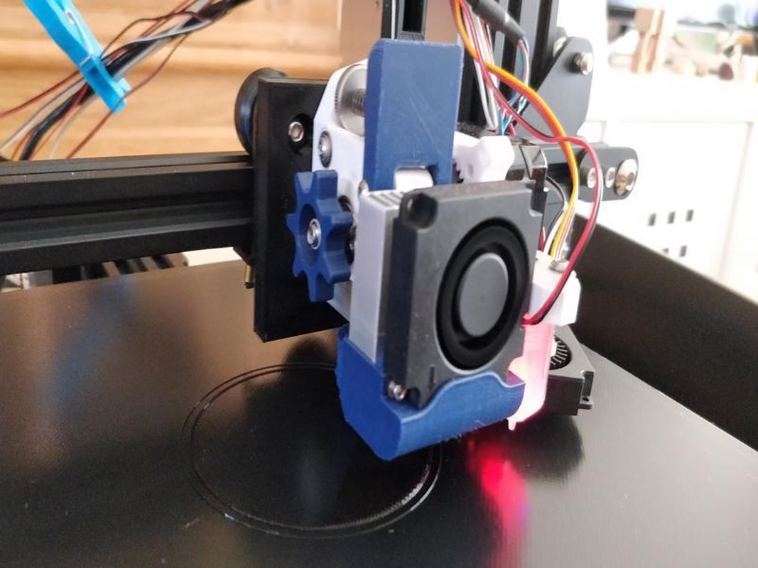

  • Brantje
  • Laatst online: 14-07 20:36
Brantje
De post is daar >>
Afbeeldingslocatie: https://i.imgur.com/44hGtRd.jpg
Komend weekend dit kitje maar eens proberen.
Nog niet veel reviews van gevonden, dus ben benieuwd.

  • savale
  • Laatst online: 06-11 23:41
Brantje schreef op donderdag 2 juli 2020 @ 18:44:
Goede upgrade tov een bowden. Enkel jammer dat er geen vertraging op de extruder zit. Voor de rest is ie wel weer wat meer lichtgewicht vergeleken met bijvoorbeeld een hemera. Ik ben benieuwd!

  • Yoghoo
GeeEs schreef op donderdag 2 juli 2020 @ 18:34:
Gisteren bed leveling wat verbetert en de extruder opnieuw gekalibreerd. Echter zonder resultaat.
Vandaag bezig geweest met de bowden tube. Aan beiden kanten losgemaakt, bekeken en opnieuw bevestigd. Ook dit zonder resultaat.
Krijg elke keer als ik nu de Benchy uitprint het resultaat rechtsboven van mijn originele foto. Hij "print" na ongeveer 60% wel door maar er komt geen filament meer uit de nozzle. :'(
Iemand die nog een tip heeft?

Doordat het filament dat je gebruikt misschien wat dikker/dunner is kan je idd met de feed rate wat tunen.
De software gaat er vanuit dat het exact 1.75mm diameter is, en berekent daaruit het volume (lengte*diameter) wat door je extruder geperst wordt. In jou geval zal het wat dikker dan die 1.75mm zijn misschien? De diameter kan je dus ook aanpassen in je slicer.
Filament klopt.... 1,75 exact
doe nu een printje op 80% flow
Edit: dit leverde 0,88, 0,84 enz op en doe nu een printje met 74%
Edit2: ok, even overnieuw. LET EROP dat als je de thingyverse versie gebruikt met soft edges de bovenste rand een tik naar binnen wordt geprint en dit je gehele meting om zeep helpt!!!!!

Ik denk zelf dat je nog heel veel kunt halen met een direct extruder mod. Ik heb zelf de extruder motor verplaatst naar de hotend. Retraction is dan amper nog nodig. Is enkel een bracket printen en de bedrading van de motor verlengen en klaar. Eventueel kun je ook nog de extruder motor naar een 0.9 deg vervangen voor nog net iets meer precisie maar dat is een minimale upgrade.
Zoiets zeg maar:
savale in "[3D Printer] Creality Ender ervaringen"

Nou met name bij het printen met kleine nozzles komt het extruden van het filament heel fijn. Met een bowden tube heeft je filament wat meer speling om te vervormen voordat het bij je nozzle komt. Daarom heb je bijvoorbeeld ook relatief veel retractie nodig om te zorgen dat er geen filament meer uit je nozzle komt.
Met een direct drive zit je extruder veel dichter op je nozzle, dus die vervorming onderweg naar je nozzle is minimaal.
Ik ging door deze mod van 5mm retractie naar inmiddels 0.8mm retractie. Ik zie ook veel meer details bij bijvoorbeeld het printen van tekst (de tekst achterop de boot van benchy is een goed voorbeeld)
Als je een beetje handig met bedrading bent is de mod echt heel simpel eigenlijk. Anders een 6 pins verlengkabeltje kopen kan ook.
edit: oja er is ook wel een nadeel: als je van snel printen houdt moet je dit misschien niet doen: je voegt meer gewicht toe, dus je krijgt op hoge snelheid meer artifacts.

Zo eindelijk weer even tijd gehad om aan de omniadrop te werken. Na een paar valse starts eindelijk een paar fatsoenlijke prints gekregen. :)
Ik zal vast ergens overheen kijken maar als ik de z offset zo heb dat ik een goede first layer hebt mislukken de daarop volgende lagen door dikke overextrusion. Met de flow instelling kon ik dat niet oplossen. Nu vang ik dat op door gelijk na de first layer de z offset te verminderen. Hierdoor krijg ik goede en mooie lagen maar het lijkt mij niet helemaal de juiste manier.
Let niet op de losse kabels, nog in proefopstelling .
Afbeeldingslocatie: https://tweakers.net/i/QC9lhZFnNz09aKrBOkJb7u6jYXQ=/full-fit-in/4920x3264/filters:max_bytes(3145728):no_upscale():strip_icc():fill(white):strip_exif()/f/image/nFc9Y5HSlZyalvyIy05BrG9W.jpg?f=user_large
