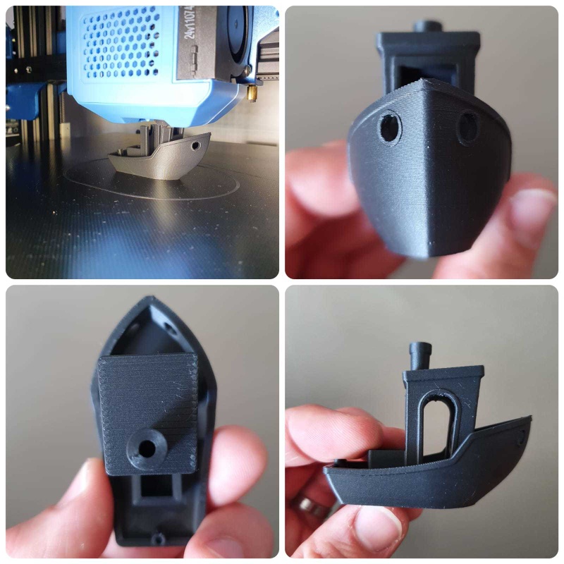

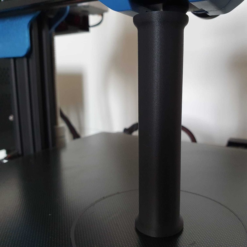

Hier trouwens nog een bearing roller aan het maken voor nog smoothere aanvoer van het filament, want dat gaat nu met nogal wat lawaai... Moet zeggen dat 0.12 layer height met de 0.3 nozzle wel echt strak wordt al zeg ik het zelf:
Afbeeldingslocatie: https://tweakers.net/i/tnsUGCNcek1biMKjDwMCLenXwIM=/800x/filters:strip_icc():strip_exif()/f/image/GE75jWyeHANP9UAXJeQTaIMz.jpg?f=fotoalbum_large
  • Saido
  • Laatst online: 13-05 11:25
savale schreef op vrijdag 19 juni 2020 @ 16:42:
Hot damn das flinke 3dprintporn!
Lust voor het oog.

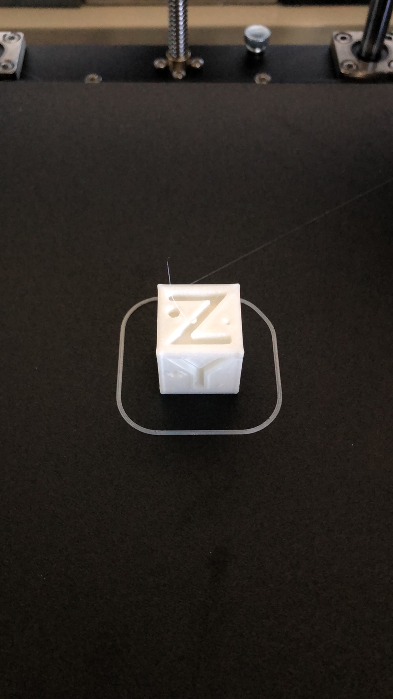

Zojuist ook nog een callibration cube aan gezet. Dat is halverwege spaghetti geworden (stom, waarschijnlijk doordat ik een eerdere print die nog in OctoPrint stond had aangezet. Maar die was dus voor PLA, met hotend op 190, waarschijnlijk dus daardoor?). En daarbij meet ik aan de onderkant ook perfect 20mm (zowel X als Y). Maar als ik wat hoger meet is er ook al een kleine afwijking (~19,9mm).

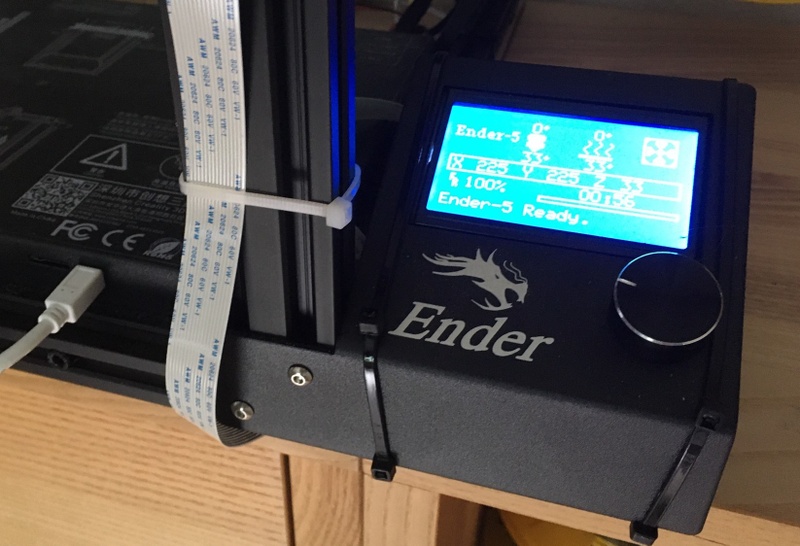

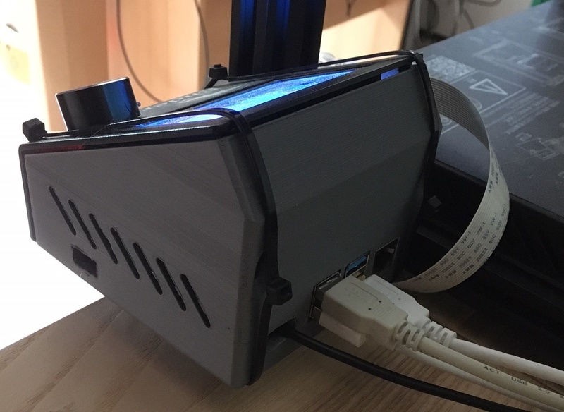

Ik ben zelf wel erg tevreden over deze voor de Ender 5; https://www.thingiverse.com/thing:4095160
Inclusief ventilator mount en voldoende airflow door de sleuven etc.
Afbeeldingslocatie: https://tweakers.net/i/Y4D0mAE1UTrL0zNX8ouI8w1DKBg=/800x/filters:strip_icc():strip_exif()/f/image/YEfTi7g3h6b2ZtuyOTFf9C4d.jpg?f=fotoalbum_large
Heel bewust gewerkt met tie-wraps gewerkt. Hierdoor hoef ik niet de hele printer op te tillen/verplaatsten als ik iets wil veranderen.
Ziet er aan de voorkant dan zo uit, voor mij in elk geval niet storend;
Afbeeldingslocatie: https://tweakers.net/i/6Hxa6YOusIykpbR27MF8ClDJbVs=/800x/filters:strip_icc():strip_exif()/f/image/2YkVdPKcf0IlVjWhQ1mNjkTC.jpg?f=fotoalbum_large
De Raspberry Pi 4 is mijn centrale printserver, de Ender 5 hangt er via OctoPrint aan, maar ook mijn Laser en Inktjet zijn er op aan gesloten.

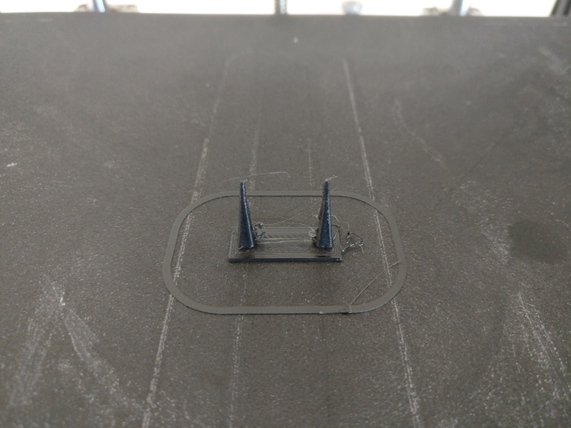

Ik had zin in een nieuwe uitdaging en daarom heb ik sinds een week een rol NinjaFlex in huis. NinjaFlex staat erom bekend rondom vervelend te zijn om te printen, doordat het zo elastisch is. Nou durfde ik het wel aan met mijn Hemera, want er staat natuurlijk niet voor niets de volgende tekst op de productpage:
Unparalleled Flexible Printing
Hemera constrains your filament like no other extrusion system. You won’t truly ‘get’ the impact of the optimised constraint that Hemera provides until you’ve printed flexibles with it.
Nou, dat hebben ze niet overdreven. Bijna elke print is tot nu toe mislukt omdat de extruder het filament opvreet.. Het wordt nooit geheel door midden gescheurd maar wel zo vervormd dat er niks meer uit de nozzle komt na 1 of 2 lagen. E3D zelf geeft aan dat je bij flexibel filament de 'klemkracht' van de extruder hoger moet instellen dan bij PLA/PETG, maar dat verergerde het probleem juist. Dus ik probeer nu met zo min mogelijk klemkracht te printen, 20mm/s printsnelheid, retraction soms zelfs helemaal uit maar het blijft behelpen.
Mocht iemand nog een magische tip hebben, graag ;)

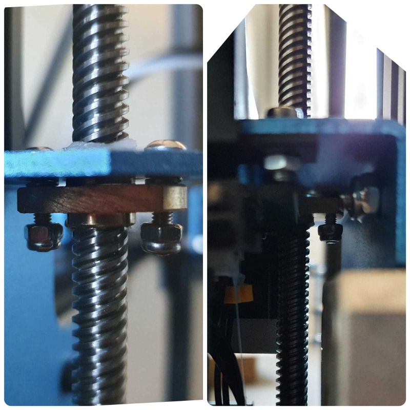

Mijn Cr-10 v2 printte eigenlijk wel erg lekker, maar kwam net nog wel achter iets bijzonders toen ik de Z helemaal naar maximaal stuurde. De linkerkant stond zowat een centimeter lager dan de rechterkant 8)7
Wat bleek: de linkerkant is wat zwaarder omdat daar meer elektonica aan hangt, dus dat helpt al niet helemaal mee. De rollers die over de profielen lopen stonden toevallig ook heel ongelukkig vastgezet. De schroefgaatjes waar ze in gemonteerd zitten geven ongeveer een milimeter speling, dus het is dan maar afwachten hoe die gemonteerd zijn.
Mijn oplossing: draai de buitenste 4 rollers (links en rechts) allemaal iets los. Dan de twee rollers met de stelschroef terwijl de buitenste rollers nog loszitten aandraaien totdat alle rollers goed het profiel pakken. De buitenste 4 rollers worden daardoor helemaal in de buitenkant van het gaatje geduwd. (er is geen speling meer mogelijk). De gaatjes waren bij mij behoorlijk mooi uitgelijnd geboord, dus dan werkt dit truukje wel.
Dan even de printer uit en zorgen dat hij helemaal mooi horizontaal staat. Vervolgens alles weer vastdraaien en klaar :) Verschil is nu misschien een millimeter tussen links en rechts, maar dat is te verwaarlozen natuurlijk.
Daarna helaas wel je bed opnieuw levellen...
edit: ik ga dit truukje ook voor de andere assen doorvoeren. Dit voorkomt namelijk ook in de toekomst ellende, want de rollers kunnen hierdoor nooit meer van positie verschuiven.
Zo te lezen sta je niet alleen. Sommige boeken sucess met het verhogen van de temperatuur en inderdaad verminderen van de klemkracht
https://www.google.com/se...6QKHUZyBGkQ4dUDCAs&uact=5
Zelf print ik met een orginele BMG en heb meerdere dingen met SUNLU TPU geprint wat zeer goed ging,
Ninjaflex nog niet gebruikt.
Maar valt mij wel zwaar tegen dat een toch vrij kostbare extruder hier moeite mee heeft.

  • RobertMe
  • Laatst online: 22:03
savale schreef op vrijdag 19 juni 2020 @ 22:35:
@RobertMe
Lees het zo even helemaal, maar
25 of 20mm/s moet genoeg zijn. Denk zelf dat je met 7mm nog erg hoog zit. Probeer maar eens 3mm en dan per mm opbouwen. Dit is een super snelle test: https://www.thingiverse.com/thing:2219103
Deze stringing test net geprint en is, qua stringing, goed. Alleen onderlangs is er een beetje stringing, en opvallend, helemaal op het eind, van het puntje naar de nozzle.
Alleen is er onderaan ook een beetje clogging, of hoe heet dat?
Afbeeldingslocatie: https://tweakers.net/i/8ESjRKpXEmhAXy8n4Fer16iE8Jg=/800x/filters:strip_icc():strip_exif()/f/image/GP2WmSkdVd4DHPBYwR4C3XcN.jpg?f=fotoalbum_large
  • savale
  • Laatst online: 06-11 23:41
@RobertMe niet zo slecht hoor. Denk dat je temp nog iets kan zakken dan is de stringing ook minder. Maak er nog een paar met lagere temps en zien wat dat doet
  • RobertMe
savale schreef op zondag 21 juni 2020 @ 14:09:
Zal er inderdaad nog eentje op 200° doen. Deze was op 210°. Volgens het papiertje wat erbij zit moet je temp op 200° tot 220° zetten.
Overigens had ik gisteren dan wel al de retraction van 45mm/s aangepast naar 25mm/s. Retraction distance wel nog op 7mm. Maar volgens mij kun je die niet per filament aanpassen? Dus lijkt mij dan ook handiger om die niet aan te passen tenzij echt nodig. Anders moet ik bij wisselen filament deze instellingen ook weer steeds aanpassen.
  • savale
Test gerust maar eens nog lager hoor: vanaf 185 ongeveer
  • RobertMe
savale schreef op zondag 21 juni 2020 @ 14:18:
Ik dacht juist dat PETG hogere temperaturen vereiste dan PLA? En zelfs PLA print ik niet zo laag (190°).
Capricorn bowden tube heb ik dan in ieder geval voor niks gekocht :p Want dat had ik gedaan op basis van de "PETG moet warmer en dan gaat bowden tube wat smelten" verhalen.

  • RobertMe
Nieuwe poging, vrijwel hetzelfde resultaat. Dus toch kijken met lagere temp en wellicht de lagere retraction distance. Overigens ook nu weer dat er onderlangs wat bolletjes filament zitten. Is dat nu inderdaad clogging? (Of was clogging juist het verstoppen van de tube / hotend?) Want dan kan ik daarop wat verder zoeken.
Afbeeldingslocatie: https://tweakers.net/i/kEOl8UFa1DJeZdvOTmvhj6kig-E=/800x/filters:strip_icc():strip_exif()/f/image/Ydpmkhx3TXDs0Jl7f0gBmgTU.jpg?f=fotoalbum_large
  • kmichael
  • Laatst online: 13-09 14:39
kmichael
@RobertMe
Je onderstuk ziet er al niet mooi uit.
Tenminste op de foto lijken de lijnen van dat platte stukje niet mooi op elkaar te zitten, de linker kant ziet er heel wiebelig uit...
Hoor jij je extruder skippen?
Ik print alle filament op dezelfde standen behalve temperatuur of snelheid als het bv Ninja flex is.
Heb je naar enable coasting gekeken in cura ?
Je einde van je Skirt ziet er ook niet florissant uit, de rest van de Skirt wel.
Ik zou zelf even kijken bij tijdens het printen of er niet heel veel filament over de nozzle heen krult...
Misschien loopt overlapt de eind en het begin van de lijn iets te veel.

@dzjr
Als het iedere keer na een print niet meer klopt heb je ergens last van verloop in je z as of je bed.
De twee meest voorkomende issues: Staan de veren in je bed wel voldoende op spanning? Staat je Z belt strak genoeg (maar niet te strak). Hier heb ik ze dusdanig strak gezet dat je wel meteen wat weerstand voelt als je hem ergens in probeert te duwen, maar niet zo strak dat hij echt een gitaar geluid begint te maken als je hem als gitaarsnaar bespeeld.
Levellen zelf is een truukje wat je even door moet hebben. Tegenwoordig doe ik het op de meest simpel mogelijk manier. Je hebt daarbij 2 dingen nodig:
1) goed licht
2) een klein opject met een skirt van 20 rondes van zo'n 100mm van je object. (het gaat puur om de skirt). Zet je print speed even op 15mm/s
Stap 1: zet je printer aan, zorg dat je nozzle goed schoon is. Desnoods even opwarmen en schoonmaken en dan weer af laten koelen. Ga met de "move axis" functies in de eerste hoek staan (ongeveer boven je stelknop) en stel hem zo af dat je nog net een miniscuul spleetje ziet tussen je nozzle en je bed. (even vanaf de voorkant bekijken dus)
Doe dit voor alle hoeken. Je zal merken dat je dit 2 a 3 rondjes moet doen als de afwijking erg groot is.
Stap 2: print je printje met de skirt. Laat hem lekker doorprinten en stel de boel on the fly bij. Als de laag niet lekker pakt, je bed op dat punt omhoog. Als er amper nog wat uitkomt omdat ie je bed raakt dan die hoek iets naar beneden.
Op een gegeven moment denk je dat je klaar bent, maar dan kijk je nog even van bovenaf naar de lagen. Als de skirt lijnen niet genoeg aansluiten dan kan je bed daar nog iets omhoog. Zie je dat het er vrij breed / uitgesmeerd uit ziet dan je bed iets omlaag.
Als alles er goed uit ziet, je print gewoon stoppen en klaar.
@dzjr: in jouw geval direct daarna even een tweede ronde doen om te kijken hoe het dan gaat. Post maar eens wat foto's, dan zien we mogelijk wel wat er scheelt.

  • dzjr
  • Registratie: Maart 2020
  • Laatst online: 14-07-2023
raymondw schreef op maandag 22 juni 2020 @ 07:14:
Zonder te melden wat er niet goed gaat krijg je geen tips... 8)7
1. plaats een duidelijke omschrijving wat er niet goed gaat
2. voeg plaatjes toe aan punt 1, bij voorkeur met zowel print 1 als print 2
3. wat gebruik je om te printen? PLA / ABs etc etc etc
4. gebruik je magnetische mat of glazen plaat?
5. maak je gebruik van extra lijm of sticker?
6. hoe is de omgeving temp? staat de printer op een tocht plek? in de zon? naast de badkamer?
Het probleem is dat het bed niet erg stabiel geleveld krijg, ik snap best dat je na elke print de boel opnieuw moet levelen, maar dat hoeft dan toch maar een klein beetje te zijn?
Ook krijg ik het in het midden niet voor elkaar om vrijloop te krijgen, en het valt mij op dat achterin alles stabieler is dan voorin.....
Vandaag ga ik de printer uit elkaar slopen en kijken of er wat krom of stuk is, en kijken of ik het recht kan buigen.
ik heb 1233D PLA printerlint.
Het bed is "gewoon" de standaard, nog niets aan veranderd, maar ik zal deze week een IKEA LOTS halen als print bed.
ik heb de printer twee weken geleden via de CHEP video in elkaar gezet, en zinds dien alleen de print van de SD kaart compleet geprint ( de cat print met vergiet look), dus nog geen tweaks of aanpassingen en dergelijke, en daarna heb ik de printer nog een keer uit en in elkaar gezet gezien ik het bed niet stabiel geleveld kreeg, en met de Gcode van hier https://www.thingiverse.com/thing:2987803 getracht een test te doen, en die krijg ik één keer goed, en de keer daarna is het weer uit balans en print de printer de helft niet helaas.
de printer staat op een kast, op 1,5 meter hoogte, niet in de volle zon, geen tocht en niet op vochtige omgeving (RV= ca 45%).

  • dzjr
savale schreef op maandag 22 juni 2020 @ 09:17:
@dzjr
1) goed licht
Dank voor je bericht!!
De veren aan de achterkant staan zeker strak, aan de voorzijde niet, linksachter staat de veer bijna geheel klem, maar heb de eindstop al iets hoger gezet om toch wat speling te krijgen.
Ik level hem met een A4 papier, en met de loupelamp erbij, en met hulp van deze gcode https://www.thingiverse.com/thing:2987803 en stel het dan met de hand bij, maar dan is na het schoonmaken van het bed de boel weer ontregeld, nu snap ik best dat je na elke print het level steeds moet nalopen, maar nu moet ik soms flink wat draaien.
De snaren lijken strak te staan, maar ik ga de printer uit elkaar slopen en kijken of er wat stuk is.

savale schreef op maandag 22 juni 2020 @ 11:33:
Als de veren niet overal dezelfde spanning hebben, betekend dat waarschijnlijk dat je bed dus ook niet erg waterpas staat? Je komt er waarschijnlijk slecht bij, maar meet eens de lengte van je veren zoals ze nu staan. Daar mag wel een milimetertje of 2 ergens zitten, maar meer niet...
De veren staan nu zo(zie foto's), midden printen lukt nu ook zowaar als ik iets op het bed druk, dus dat zou een oplossing kunnen zijn.
de machine staat niet 100% zuiver waterpas, maar ook niet scheef, de kast waar de machine op staat staat ongeveer even schuin,

  • dzjr
beun92 schreef op maandag 22 juni 2020 @ 12:38:
probeer zaken 1 voor 1 te bekijken zodat je zaken kan uitsluiten. het heeft geen zin om de printer voor elk probleem geheel uit elkaar te halen.
als eerste is belangrijk dat je frame recht geinstalleerd is. dit heb je al eens nagelopen dus zou ik dat laten voor wat het is.
in mijn ogen kan er maar 1 ding dan nog fout zitten als het probleem blijft, en dat is dat het bed krom is.
als je er een winkelhaak/iets rechts op zet, kan je dit gemakkelijk zien doordat er een kier onder komt of niet.
mijn bed was zelf enorm krom toen ik hem kocht. met gepast geweld heb ik hem iets rechter gedrukt maar resultaat was nooit echt je van het. na het plaatsen van een spiegel geen enkel probleem meer gehad.
Ik heb de de afstelling nagelopen, zie foto's, het lijkt redelijk haaks te zijn, al lijkt het alsof het horizontale profiel wel krom is.
Het bed is overigens ook niet helemaal recht zoals op foto te zien is.
Inmiddels heb ik de leverancier ook al gemaild hierover,
Als laatste heb ik nog de oplossing om deze week even naar IKEA te gaan, en te hopen of dat wel lukt, anders doe ik hem de deur weer uit.....

  • smitae
  • Laatst online: 21:36
smitae
En nieuwe toevoeging.
Moet nog steeds wat LED's toevoegen voor de camera, dus dacht laat ik er iets leuks van maken :-)

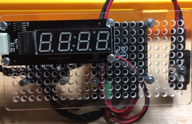

Tinkerforge setje. WiFi en eigen voeding. Controller voor LED strip, temp sensor en 4x7 Segment display.
Afbeeldingslocatie: https://tweakers.net/i/Oe-A9JxEPvaQBOGqMtbjQ5es5d4=/800x/filters:strip_icc():strip_exif()/f/image/0MVnNtkTCLbxbg24haEm6iAS.jpg?f=fotoalbum_large
Temperatuur sensor komt in de Raspberry Pi 4 behuizing en gebruik dan de 4x7 segment om de temperatuur real-time te laten zien.
Afbeeldingslocatie: https://tweakers.net/i/NvmdRHnX0VZ9Pb_fqyLhgNVpF3Q=/800x/filters:strip_icc():strip_exif()/f/image/WYbaZS8rSE0Rf67FfVG76ZZM.jpg?f=fotoalbum_large
En moet nog ff kijken hoe ik de boel ga monteren, maar denk als volgt, heb extra montage setje besteld via Creality shop. Nu eerst ff met tie-wrap vast gezet, dus iets scheef.... Mogelijk op termijn toch maar een iets voor printen.
Afbeeldingslocatie: https://tweakers.net/i/hNuLEMGyNyhMUrGMJtEh7U_yZio=/800x/filters:strip_icc():strip_exif()/f/image/WOHNZro6dforvwPi5M1ThzGA.jpg?f=fotoalbum_large
Laatste uitdaging is te kijken hoe ik de LED-strip ga monteren. Wil er wel een bak licht op kunnen zetten :-)
En dan eens kijken of ik het kan integreren in OctoPrint. Da's wel zo leuk.
Zou ook met Arduino spul kunnen, maar heb ff geen zin in solderen en teveel coding. Dus TinkerForge it is.

  • mvh0712
  • Laatst online: 03-11 23:34
Afgelopen weekend een Ender 3 pro en al zoveel tips hier weggehaald. Ik hoop dat er een dag komt dat ik zelf wat tips kan plaatsen.
Maar voor nu zit ik met 1 'probleem' wat naar voren kwam toen ik een groter vlak aan het maken was. Het lijkt of de bodem iets schuin weg loopt namelijk, zie ook de foto. Ik zou denken toch wel een probleem of niet? En waar moet ik de oplossing zoeken?
De setup is als volgt:
Ender 3 Pro
Metal dual drive extruder
BLTouch ABL (op Z)
SKR mini E3 1.3 met de firmware van BIGTREETECH
E-Sun PETG filament (240/60 graden, snelheid op 50mm/s)
Op de magnetische plaat
Cura Slicer
Printer is opgesteld in een kamer zonder tocht bij 23/24 graden.
Bed is in eerste instantie met de hand "gelevelt". Filament flow is gecontroleerd en aangepast.
2 test cube's met succes gemaakt (maar met open onderkant) in PLA en PETG.

@mvh0712 Huh dat is vreemd, lijkt bijna een slicer dingetje? Of je bed staat niet goed vast ofzo? Hij begint namelijk met de buitenrand en dan gaat ie vullen neem ik aan?
@dzjr hopelik kom je er nog uit. Ik zie niet helemaal welk profiel je bedoelt die niet recht is trouwens.
Hier mijn best gelukte benchy tot dusver met een 0.12 layer height:Afbeeldingslocatie: https://tweakers.net/i/FJFPOWbk2bZDE1Rvg1XBwEja96I=/800x/filters:strip_icc():strip_exif()/f/image/kvsKdS57uH3zIBh92490ovfw.jpg?f=fotoalbum_large
specs:
CR-10 v2
slic3er
REAL black matte PLA
fan: 25%
182 graden eerste laag daarna 178 graden
50 start. daarna 45 graden bed temp
0.3mm swiss coated nozzle
0.12mm layer height
0.28mm layer width
default speed: 30mm/s
retraction: 3mm @ 20mm/s
edit: instellingen / specs er even bij gezet

@dzjr Dat is de flexibele magnetische mat.
Waar ik zelf last van had was dat die mat met een warm bed iets op bolde.
Kreeg je ook rare prints van, mijn oplossing was de mat even vlak leggen voor een print.
Uiteindelijke oplossing was de glasplaat.
Bij je bed level knoppen zitten nog geen moertjes op de bouten.
Dat kan tot gevolgen hebben dat je bed wiebelt en met het magnetische bed kan er speling ontstaan.

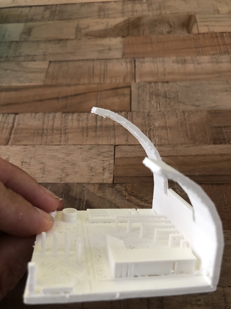

Rare verschillen tussen de bootjes...:
bovenste is Cura: Afbeeldingslocatie: https://tweakers.net/i/n9vMH2afMgQ8EZ6KCwyiaUh5k0g=/100x75/filters:strip_icc():strip_exif()/f/image/OkJ9CGgpQvw8ifFc5PxdP0Iw.jpg?f=fotoalbum_small
slicer:
Afbeeldingslocatie: https://tweakers.net/i/YZ3FWU67JUCCUWzUwwg9wcZUJHg=/100x75/filters:strip_icc():strip_exif()/f/image/S7jMUp4C6pYaxnpRn2O8sUUr.jpg?f=fotoalbum_small
cura:
Afbeeldingslocatie: https://tweakers.net/i/XDv0BBZRl0aHzyJWGlKIZnW1IDE=/100x75/filters:strip_icc():strip_exif()/f/image/H8F0iZrA8JPfK41WtwNicgpZ.jpg?f=fotoalbum_small
links is slic3r:
Afbeeldingslocatie: https://tweakers.net/i/EBfL9FI1sUjaSfv75fvy1T98gSM=/100x75/filters:strip_icc():strip_exif()/f/image/a8BVOSir1uczxewP7IwcjVLH.jpg?f=fotoalbum_small
Afbeeldingslocatie: https://tweakers.net/i/4KIrJDFw7ilDgafj0gSJe4nDG58=/100x75/filters:strip_icc():strip_exif()/f/image/NP1mBNat5j4Q8nrdZ5ihGdOl.jpg?f=fotoalbum_small
sowieso:
niet happy met de toplagen.
slic3r heeft een enorme Zband op de hoogte waar de infill ophoud (bootje is een stuk dunner naar onderen) moet nog uitvissen welke setting dat is..
Cura heeft op de hoek van de neus een heel raar, overhang achtig, patroon.
Ik denk dat ik met Slic3r of Prusaslicer door ga want die bieden toch meer opties zo te zien en is ook makkelijker met octopi zo te zien (makkelijke koppeling!!).
Ik geloof dat Slic3r de doorontwikkeling is van Prusaslicer dus ik neig naar de Slic3r om verder mee te gaan maar heeft iemand nog adviezen?
Ook niet handig dat ieder programma die start Gcode anders heeft... ging bij mijn dus mis...

  • savale
Afbeeldingslocatie: https://tweakers.net/i/4C8Z7yN-292-sk164Hlxb_fAMag=/800x/filters:strip_icc():strip_exif()/f/image/1CRVylPt9dgpPl1sSg5zSIjd.jpg?f=fotoalbum_large
Pfft en ik dacht alles nagelopen te hebben wat betreft loszittende schroefjes. Om deze 4 goed vast te zetten kon ik eerst flink demonteren. Dat is wel echt dramatisch slecht van die Cr-10 v2. Een wonder dat ie al best netjes kon printen, want hij had toch echt wel een heel klein beetje speling in de z richting.

Heb een Ender 3 geleend om mijn eerste ervaring met 3d printen op te doen. Uiteraard een Benchy geprobeerd te printen (met PLA), wat in het begin lekker liep. Uiteindelijk kwam hij er echter zo uit:
Afbeeldingslocatie: https://tweakers.net/i/yh2QE0doU99M-yV72qYbJvu7xN8=/100x75/filters:strip_icc():strip_exif()/f/image/X8MFEKOkqm3V2FWN4uz04F5D.jpg?f=fotoalbum_small
Niet geheel ontevreden met de onderkant van de boot, maar helaas is hij vlak voor het einde gaan schuiven op het bed. Temperatuur van het bed was 50 graden, wat vermoedelijk niet genoeg was. Volgende keer op 65 graden proberen.
Daarnaast zit er aan 1 kant van de boot rare onnauwkeurigheid, welke niet aan de andere kant zichtbaar is. Lijkt te maken te hebben met de plek waar hij telkens een nieuwe laag begint. Wat zou hier de oorzaak van kunnen zijn?
Afbeeldingslocatie: https://tweakers.net/i/xtRKtIFpb3uHdBauYWEO6SwJQ6g=/100x75/filters:strip_icc():strip_exif()/f/image/G1T1bCRvSkc4zpST9WzeGBPO.jpg?f=fotoalbum_small Afbeeldingslocatie: https://tweakers.net/i/K7GVfKcqrhA0lXH4ACwBRM36D-8=/100x75/filters:strip_icc():strip_exif()/f/image/7DPQSO2XthrcUb4Yx0Dc3fPe.jpg?f=fotoalbum_small
Belangrijkste Cura settings:
  • Printing Temperature: 200 °C
  • Bed Temperature: 50 °C
  • Speed: 50 mm/s
  • Layer height: 0.2 mm
  • Retraction: 6 mm @ 25 mm/s
  • Infill: 20%
  • Initial Layer Speed: 20 mm/s
  • Initial Fan Speed: 0%

Ik zou voor pla eerst eens 60 graden proberen als hij op 50 stond, niet 65. Je zou ook een brim aan kunnen zetten.
Die "seam" heb je ook wat settings voor, dat ie op een minder zichtbare plek komt of verspreid wordt, zou je uit kunnen proberen.

@Brammel Dit is echt niet verkeerd voor een eerste print hoor. Zie @haarbal zijn comment wat betreft die "rare onnauwkeurigheid".
Hier bljft trouwens alles prima plakken met 50 start temp en 45 voor de opvolgende lagen, maar ik zorg dat mijn bed altijd goed schoon is. Ik las ergens dit truukje en voor mij werkt het super goed:
1) af en toe het bed met een (dreft) sopje ontvetten. (ik doe dat iedere 20 printjes ongeveer)
2) Tussen iedere print door tijdens het heaten van het bed even met een goed vochtig doekje zoutoplossing je bed schoonmaken. Er mag dan wat zoutoplossing blijven liggen zeg maar. Het water verdampt en het zout blijft liggen. PLA plakt hierdoor extra goed merk ik.

Heb weer een benchy geprint met (zover ik kan zien) dezelfde instellingen in slic3r als dat ik met cura had.
Afbeeldingslocatie: https://tweakers.net/i/6Xjji2_BGtisI2OCvQ4CtfvtmXQ=/232x232/filters:strip_icc():strip_exif()/f/image/Qy22r5yjI15GRLXFPMReCu3B.jpg?f=fotoalbum_tileAfbeeldingslocatie: https://tweakers.net/i/DCq1O1pk_osHJqxBfJ3jB_IMdV4=/232x232/filters:strip_icc():strip_exif()/f/image/D8zXyQey4irsfQsQ9P2h4tq4.jpg?f=fotoalbum_tileAfbeeldingslocatie: https://tweakers.net/i/z6STPTIcYY3ssBbHjitOD13Qxp8=/232x232/filters:strip_icc():strip_exif()/f/image/18d4PLmAqA1aOj6A6DlugeUI.jpg?f=fotoalbum_tile
Lijkt op overextrustie maar op 86% flow kan dat nooit....
Wie kan helpen?

Bij 86% is de afwijking veel ste groot. Een goede extruder calibratie zou je een afwijking van maximum 10% mogen hebben. (Heb ik gelezen op verschillende sites) ik heb zelf 96 of 98%.
Misschien te warm of te koud? Het lijkt al of de lijn er overheen valt.
Heb je print inside before outside aan staan?
Of je hebt een woble draai de benchy om en verplaatst het een beetje op je printbed.
Maar met 2 slicers hetzelfde? Zo ja dan zou ik denken dat er iets stuk of los zit aan je printer...

Nee, andere slicer compleet andere benchy...
Zie DRuw in "[3D Printer] Creality Ender ervaringen"
Die extruder calibratie heb ik met cura gedaan en was spot on..
Ik zal zo nog eens proberen met slic3r.
De enkelwand kubus was prima. De xyz kubus qua maat ook maar niet qua print..

Brammel schreef op dinsdag 23 juni 2020 @ 22:52:
[Afbeelding] [Afbeelding]
  • Speed: 50 mm/s
  • Infill: 20%
PLA bed 50 is naar mijn gevoel al behoorlijk hoog. En eigenlijk niet echt nodig?
Op mijn Ender 5 met PLA zet ik bed op 40 graden. Maar bij de wat kleinere prints zet ik wel brim aan en dan speel ik een beetje met brim lines. Ergens tussen 4 en 20 afhankelijk van hoe stabiel ik een print verwacht.

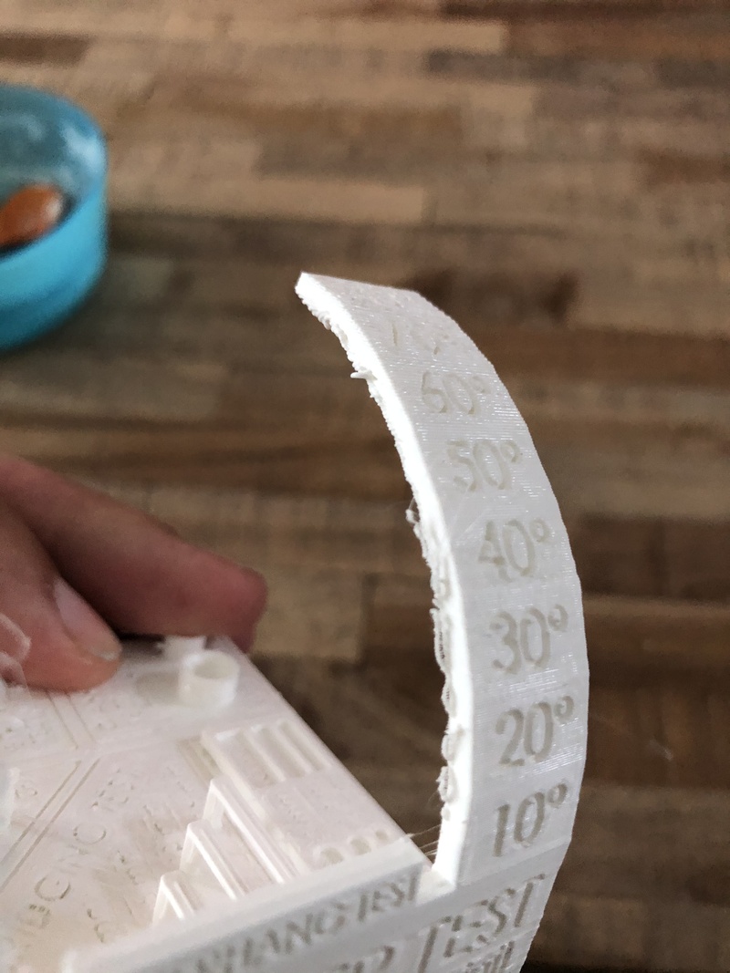

Ik heb net een printje gemaakt nadat ik mijn bed voor het eerst geleveld heb met de BLtouch. Maar nu heeft de printer te dicht op mijn magnetic printbed geprint en krijg ik het PLA er niet af. Iemand tips hoe ik dit er af kan halen?

@Heijmenberg99
Je kunt het proberen om even het matje in de vriezer te leggen.

@kmichael Ik zit nog ff te denken maar als 86% een te grote afwijking is en dit alsnog over extrusie is dan kloppen mijn Esteps niet zeker? toch als ik 10cm extrude is deze exact 10cm... meerdere keren...
te hoge temperatuur kan ook maar ik print nu op 200 graden en dat heb ik altijd gedaan met dit filament...
Enig idee wat ik kan proberen?
@Heijmenberg99 dit heb ik ook vaker gehad. bij mij werkte alleen schrapen met de spatel.
je beschadigd hier wel ietsje je magnetische mat mee maar vandaar dat ik bij ali voor 10 euro altijd wel een reserve matje had.
Sinds deze week mijn glasplaat erop gelegd en dat gaat ook wel enorm mooi moet ik zeggen... denk niet dat ik terug ga naar de mat, al was ik daar heel blij mee.

De eerst echte print die ik vandaag probeerde te maken is uitgelopen op een klont printerlint.....
Afbeeldingslocatie: https://tweakers.net/i/rgZvWXOBVpyFZXuj06bUSzkBun0=/232x232/filters:strip_icc():strip_exif()/f/image/x7h7mSJti9R7tWRrGEnkDnBA.jpg?f=fotoalbum_tile
Maar dat kan ook door een setting zijn, was een bestand die ik via thingiverse had gevonden.
Ik zal de moeren van de week nog vervangen/plaatsten en mogelijk de veren geheel verwijderen en die vervangen voor vaste moeren en ringen.
Hopelijk geeft dat een verbetering.

MikeOO schreef op dinsdag 23 juni 2020 @ 15:38:
Ik weet hoe je je voelt en de meeste hebben dit wel meegemaakt. Het kan je tot waanzin drijven. Heb soms maanden goed geprint en ineens is alles van slag en ben je dagen bezig. Maar het gaat steeds sneller dus geduld en volhouden.
Tevens als je bed niet goed rechts is zou je op glas of spiegel kunnen printen daarmee vlak je de boel ook nog wat.
Inmiddels heb ik de IKEA LOTS gehaald, dat lijkt iets beter, maar dat kan ook optisch bedrog zijn doordat het nu beter te zien is natuurlijk...
Het printoppervlakte en de horizontale as zijn in elk geval niet helemaal vlak
Afbeeldingslocatie: https://tweakers.net/i/hmL57Au6TD6FVW7eViraeLjmxFg=/232x232/filters:strip_exif()/f/image/F2nKeProjuConAmeRi6vtKxD.png?f=fotoalbum_tileAfbeeldingslocatie: https://tweakers.net/i/n9N7gS1u0h7STz9Puvt_shnMk90=/232x232/filters:strip_exif()/f/image/47DVmKL9KatJzechT5cLpSCO.png?f=fotoalbum_tile
ik neem je advies mee, en zal, als het weer wat meer richting binnen zijn gaat lopen dit weekend de printer weer een keer uit elkaar slopen en voor de 4e keer in elkaar zetten, maar dan echt elke schroef los halen dan maar......
Ook zal ik de veren bestellen, maar ome Ali is niet zo snel meer tegenwoordig, dus dat duurt eventjes voor ze er zijn.

  • dzjr
Headbuddy schreef op donderdag 25 juni 2020 @ 20:34:
@dzjr
En je andere prints? Welke slicer gebruik je en wat zijn je settings?
Nu heb zeer waarschijnlijk een vlak bed en probleem lijkt in de y-richting te zitten en niet in de X richting.
Kan het zijn op je uiterste zit van je bedlevelknoppen?
Dus dat je de voorste knoppen helemaal hebt uitgedraaid of de achterste volledige hebt in gedraaid?
Op welke hoogte staat je Z-as na auto-home?
Zou mij erg verbazen als je hem niet werkend krijgt met beetje hulp van mede-tweakers...
Ik gebruik nog gewoon de standaard setting, alleen PLA 1,75 printlint van 123-3D, dus ik kan nog het testen met het bijgeleverde printlint.
Enige wat ik dus heb aangepast is het printdek, dat is nu een IKEA LOTS en de voorgestelde moeren op de M4 boutjes van het printdek, dus geen mondjes, software, sensoren, extruders, slicers ? of noem maar op aangepast.
Of werken deze machines niet met de basis settings/onderdelen.
vandaag weer tevergeefs bezig geweest met dat kutding.....
De moeren en ringen geplaatst, de eindschakelaar verplaatst en de veren onder spanning gezet.
Nogmaals alles nagelopen of alles haaks is, dat is dus zo, of m'n blokhaak is krom, dat kan ook natuurlijk.
ik heb de testprint gedaan van de eerder geposte link, die lijken dan goed te gaan als ik het drie keer print, vervolgens de testcat, testpig etc van de SD kaart gaat dan weer mis..
Bij de testprint heb ik de wielen aangepast dat ze goed printen, dan print het gewoon top, zeker de derde keer, alleen dan werkt het A4 truuckje dus niet meer zonder het printvlak naar beneden te drukken......
De testcat (zie foto) begint goed en eindigd met een berg rommel.....
De leverancier bied geen support, alleen linken naar de bekende filmpjes etc, en terugsturen doen ze ook moeilijk over...
Blijkbaar is een het schrijven en samenstellen van een MySensors node 100x makkelijker dan een 3D printer afregelen....
Afbeeldingslocatie: https://tweakers.net/i/Or2uaD3Bmzl_f-1Bqddk7Ptufyc=/232x232/filters:strip_icc():strip_exif()/f/image/rxCJMC0MPzcf6FTu9aiSZjgD.jpg?f=fotoalbum_tileAfbeeldingslocatie: https://tweakers.net/i/aUOBFmytmw26UtvsjEPUWVzsN7k=/232x232/filters:strip_icc():strip_exif()/f/image/tJ72dtpaP053E49zEJu3U6rR.jpg?f=fotoalbum_tileAfbeeldingslocatie: https://tweakers.net/i/9jZDzCdad6Y7_Bh0-IlFzX5CtxQ=/232x232/filters:strip_icc():strip_exif()/f/image/ZCxFJ1Plktxq886KHdUFjOMk.jpg?f=fotoalbum_tile
rest nog iets met hoop, en het bijbehorende opgeven denk ik....

Hier trouwens echt een verbetering gedaan aan mijn cr-10 v2:
Afbeeldingslocatie: https://tweakers.net/i/vZhpqan3FJ4RiLjsBVWWzH4mLm4=/800x/filters:strip_icc():strip_exif()/f/image/z1kU7PmSCxSPqWWGwnch1TJ1.jpg?f=fotoalbum_large
Ik heb de extruder verplaatst. Dus bowden stijl is meer direct drive geworden. Dit loopt echt zoveel lekkerder. Retraction is van 4mm naar 1mm gegaan zonder stringing, dus dat gaat wel helpen strakkere prints te krijgen. Verder is de gewicht verplaatsing van links naar (meestal) meer het midden volgens mij ook wel een verbetering. Hoge snelheid printen zal slechter geworden zijn, maar dat is toch niet echt mijn ding. (liever kwaliteit)
Ik heb de 24v fan die op 100% draaide en relatief veel herrie maakte vervangen door een noctua 12v. Die kan ik afgregelen met een regelbare DC -DC converter. Op dit moment is ie op 13.5v vergelijkbaar met de stock fan, maar dan een stuk stiller.
linkje naar de direct drive mod:
https://www.thingiverse.com/thing:4491805
