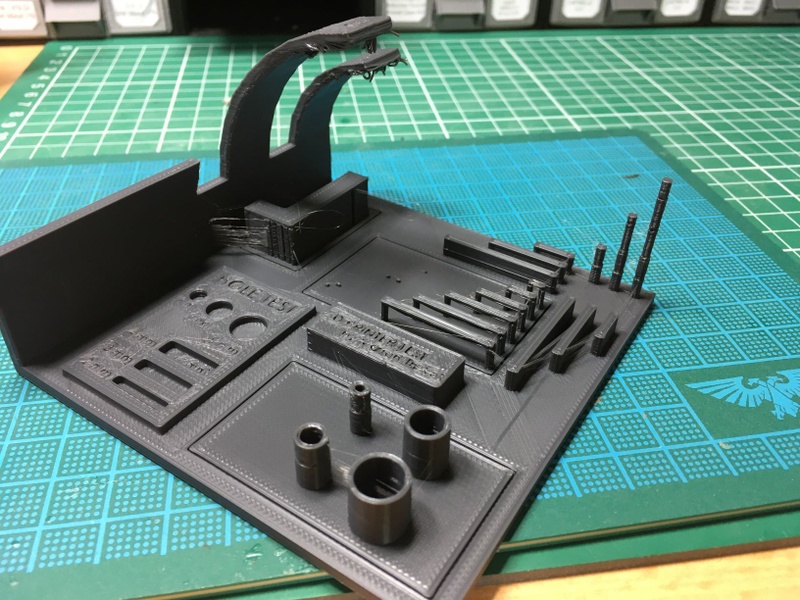

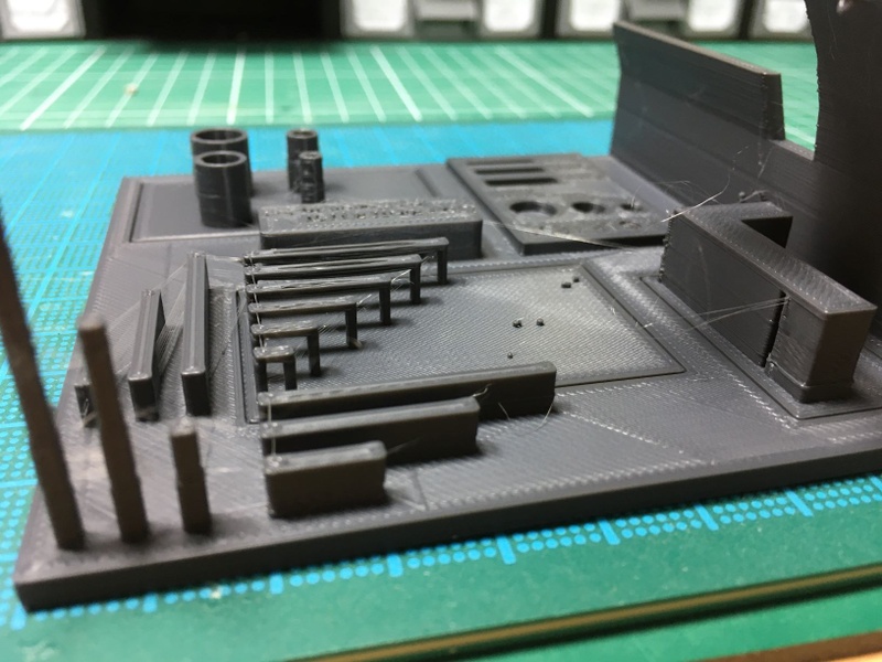

@Gizz Ik heb nog even een testprintje gedaan. Hier het resultaat:
Afbeeldingslocatie: https://tweakers.net/i/fENM9zNk-JGRmbvpPPGuIYE8Q3M=/232x232/filters:strip_icc():strip_exif()/f/image/8pcFqClinaODoYUKM9spI4JQ.jpg?f=fotoalbum_tileAfbeeldingslocatie: https://tweakers.net/i/dfGcX-OINP6K7J2r1mNT8xBwWXQ=/232x232/filters:strip_icc():strip_exif()/f/image/3tTVAc1KRvFZbAKR40eqoipM.jpg?f=fotoalbum_tileAfbeeldingslocatie: https://tweakers.net/i/Qw97snCTKztig7LuOvXtbMIkj-Y=/232x232/filters:strip_icc():strip_exif()/f/image/8MqQXzXqS8FXsJq2tXkxZiLf.jpg?f=fotoalbum_tile
Afbeeldingslocatie: https://tweakers.net/i/65FNUzK5OOHJT3Djt7jsr8RMJjA=/232x232/filters:strip_icc():strip_exif()/f/image/vQtmGxSZdJwWaj80eWxfL3V4.jpg?f=fotoalbum_tile

@Saido Op deze foto's lijkt het meer op het probleem dat ik had. Was bij mij dus opgelost door het schroefje waarmee de Z-rod vast zit in het koppelstuk beter vast te draaien :)

Na een voorbeeld katje van de sd kaart hier mijn eerste poging met de slic3r op mijn cr10 v2:
real PLA
200 end temp en 45 bed temp
0.2 layerheight
0.2 start layerheight met 175% extra extrude
Ik heb wat speed instellingen overgenomen van iemand anders.
Na een mislukte eerste laag is nu de eerste laag is wat te dik nu, dus dat moet ik nog even tweaken. Verder ben ik erg tevreden hoe de buitenkant eruit ziet. Het enige dat niet lekker gegaan is is de eindlaag. Ik mis een soort bovenlaagje zeg maar, weet iemand hoe ik dat moet fixen?

savale schreef op vrijdag 12 juni 2020 @ 16:50:
Die laatste instelling is vrij fors. Ter vergelijking: mijn normale lagen hebben een flow van 86%, de eerste laag een flow van 100%
Ik ken de slicer niet die jij gebruikt, maar je hebt ergens een instelling waarmee je kunt aangeven uit hoeveel lagen de toplaag bestaat. Als die op 1 staat heb je vrij snel dat het niet glad is of dat je de infill er doorheen ziet schijnen.
Een andere optie is dat je last hebt van under extrusion. Als dit je tweede print ooit is heb je nog niet de e-steps van je extruder gekalibreerd en het is raadzaam om dat wel te doen :) Daarna kun je de flow kalibreren en dan heb je eigenlijk de meest twee belangrijke kalibraties achter de rug. Als je dan bij vervolgprints tegen problemen aanloopt heb je de e-steps en flow in ieder geval al meteen uitgesloten.

Gizz schreef op vrijdag 12 juni 2020 @ 17:21:
Ik denk persoonlijk dat voor nagenoeg de meeste mensen e-steps kalibreren juist een afrader is. De e-steps zijn een mechanische rekensom van de dikte van je filament en de omtrek/tanden van je extrudergear. Als beide standaard zijn of hetzelfde als standaard dan is de uitkomst een berekening die de fabrikant al voor je heeft gedaan. Dus tenzij je je extrudergear vervangt voor een met andere afmetingen of je firmware zelf instelt en de waarde niet weet hoef je mijns inziens hier niet aan te zitten. Voor velen zorgt het juist voor een extra afwijking die daarna weer met zeer veel moeite via andere parameters als flow moet worden gecompenseerd. Het afstellen van je e-steps wordt bijna als standaard vereiste genoemd door velen, en ik denk dat dat meer gewoonte is dan noodzaak. Dus mijn tip: blijf van de e-steps af, je bent vaak alleen maar verder van huis daarna.
Ik heb behalve het bed level nog niets gekalibreerd dus daar ga ik eens mee beginnen dan. Die toplaag optie ga ik ook even zoeken. Thanks

phYzar schreef op vrijdag 12 juni 2020 @ 18:17:
Voor jouw argumenten valt ook zeker iets te zeggen :) Al blijf je afwijkingen houden, zeker bij een fabrikant als Creality die toch meer aan de budgetkant zit. Zelf heb ik een extruder die een halve Ender 3 kost (de E3D Hemera) en zelfs daarbij wordt een bepaalde e-steps aangeraden als startpunt, met meteen de opmerking erbij dat je het wellicht later nog moet kalibreren.
Een tussenstap is ook mogelijk: 10cm extruden om te bevestigen dat de e-steps inderdaad al kloppen. En verder van de e-steps afblijven :P
De flow is natuurlijk een ander verhaal, want dat kan per nozzle en filament(type) verschillen, dus dat kalibreren lijkt me wel een aanrader.

Vandaag maar eens ff een test print gedaan op de Ender-5.
0.4 nozzle / 0.20 layer / 80mm/sec / 123-3D-PLA / 205 graden / combing all / hop / etc.
Valt op dat temperatuur aanpassing niet meer/minder stringing geeft, mogelijk de snelheid omlaag, maar dan duurt het wel langer.
Wie ziet mogelijkheden tot verbetering in de cura settings? Wilde geen HW tweaks gaan doen op dit moment.

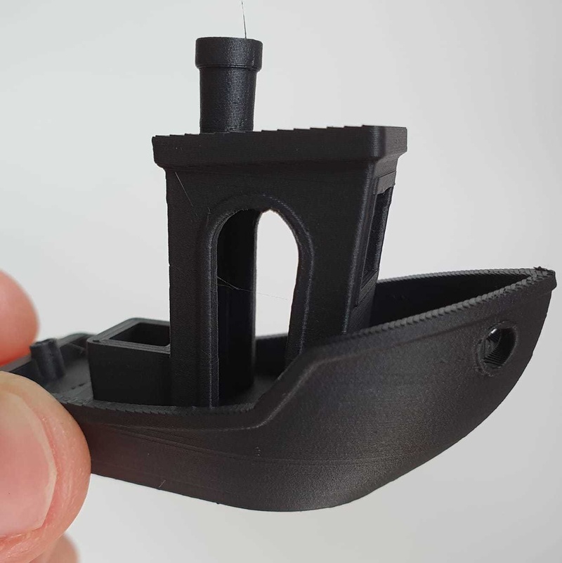

Ik ben weer een stapje verder.
Om een of andere reden was m'n retraction op 5 terwijl ik een direct drive heb.
Ook m'n flow is nu afgesteld op 90% en daar heb ik de dubbellaags kubus op goed gekregen.
Resultaat is nu dit:
Afbeeldingslocatie: https://tweakers.net/i/oI6lHpvP3Syiw2UNViTAs1aEbTM=/232x232/filters:strip_icc():strip_exif()/f/image/dZTtp6vJke2oDIAKptOU3spo.jpg?f=fotoalbum_tileAfbeeldingslocatie: https://tweakers.net/i/PA-Vf8M3vJzYVyswchWLQieKeO0=/232x232/filters:strip_icc():strip_exif()/f/image/Sny2yaOej8Kyc2Lg7V5eJYvj.jpg?f=fotoalbum_tileAfbeeldingslocatie: https://tweakers.net/i/xNLjnF_CwZODd-PvJgss011jqw8=/232x232/filters:strip_icc():strip_exif()/f/image/RZbKbqTiu8rkA8BpOVxXdgrL.jpg?f=fotoalbum_tile
Om een of andere reden gaat hij boven de 70 graden schuin helemaal mis. Niet interessant want dat doe ik nooit zonder support (maar toch raar).
Stringing is so goed als weg.
De rondjes zijn netjes maar het lijkt net of hij uit 3 lagen is opgebouwd waarbij de middelste een extra laag heeft gekregen en hoger staat. Dit lijkt ook zo bij de bridging.
Nog wel wat akkertjes en vind de lettertjes nog niet duidelijk genoeg....
Als ik mijne vergelijk met de ender5 van @smitae ziet die er een stukje beter uit (kijk ff naar je retraction on die stringing te verminderen).
Iemand tips waar te kijken?

Retraction staat nu op 5mm, ga ik wat hoger zetten, ben mijn settings kwijt, had het eerst hoger staan. Cura deed het niet meer op Win 10, een reinstall gedaan en alleen materiaal terug kunnen zetten. Want ik had het profiel als echte IT man natuurlijk niet opgeslagen, beetje lui uitstel gedrag. Dat heb ik direct gefixed na de reinstall van Cura.
Vanaf 70 graden begon de nozzle bij mij een paar keer tegen de print te tikken. Mogelijk de hop wat hoger zetten om dat te voorkomen? Maar zoals je aangeeft, boven de 55 a 60 graden is support toch wel handig.
Ben nu wel redelijk tevreden met de prints. Tijd om nieuw leuk print project te gaan oppakken. 2 meter groot Saturn V raket incl lanceertoren en platform.....

Hier de boel eindelijk mechanisch en wat betreft slic3er settings een beetje goed afgesteld al zeg ik het zelf, dus dat werd even tijd voor een benchy:
Afbeeldingslocatie: https://tweakers.net/i/sFyO21sYxXOlaaB7wdsXuNFx7qY=/800x/filters:strip_icc():strip_exif()/f/image/ujoyd4G6B2HhztWFiyhhyjFF.jpg?f=fotoalbum_large
specs:
CR-10 v2
REAL black matte PLA
fan: 25%
185 graden eerste laag daarna 175 graden
52 start. daarna 45 graden bed temp
0.4mm default nozzle
0.15mm layer height
0.3mm layer width
default speed: 30mm/s
retraction: 3mm @ 15mm/s
Een 0.3 nozzle is onderweg. Ik hoop dat 0.15 daarmee nog wat netter wordt. De filament roller gaat nog niet erg soepel, dus deze wil ik nog upgraden naar eentje met bearings.
edit: slic3er settings nog even aangevuld

is een 0.16mm layer hight niet een logischere keuze voor een E3? Volgens mij gaat die in stapjes van 0.04mm namelijk.
Xbox
  • savale
  • Laatst online: 06-11 23:41
BM schreef op donderdag 18 juni 2020 @ 15:25:
Het is een cr-10v2 maar je bedoelt de stapjes van de stappenmotor?
ahh dit gaat over de cr-10 v1, maar kan zomaar eens zijn dat je gelijk hebt.
https://www.thingiverse.c...orums/general/topic:34014
stapjes van 0.04mm lijkt dan een wat logischere keuze inderdaad
[ Voor 27% gewijzigd door savale op 18-06-2020 15:29 ]

  • RobertMe
Ik ben een eerste print aan het maken waarin ik magneetjes wil plaatsen. Tekening heb ik zelf gemaakt. Alleen nu blijkt dat de gaatjes te klein zijn waardoor de magneetjes niet passen. Ik heb de tekening in Fusion 360 gemaakt, met gaten van 10mm (voor magneten die ook 10mm zijn), alleen meet ik als binnenmaat van het gat nog geen 9mm. Waardoor kan dit komen? Ik heb eerder al eens wat callibratie kubussen geprint, en die waren goed (afwijking achter de komma). Kan dit mogelijk komen doordat de wanden van de gaten overlappen met de buitenwanden? Dat Cura het sliced met, wat is het, 2 of 3 diks wanden, maar die effectief door elkaar heen lopen en die daardoor de binnenste wand kleiner maakt?
Voor de duidelijkheid ook even een foto. Magneetje ligt er dan naast ter referentie.
Afbeeldingslocatie: https://tweakers.net/i/6b_xVfpsKccaWdqCBhV3EhtCR00=/800x/filters:strip_icc():strip_exif()/f/image/w4DAxbGy4WPzpCtTMwRVfirs.jpg?f=fotoalbum_large
  • savale
RobertMe schreef op vrijdag 19 juni 2020 @ 16:35:
Echt lekker ziet je print er eerlijk gezegd niet uit. Kloppen de externe maten wel? Zo ja probeer eens een benchy of andere test print te printen met dat filament en die cure instellingen, dan kom je er wel achter wat er aan de hand is denk ik.
