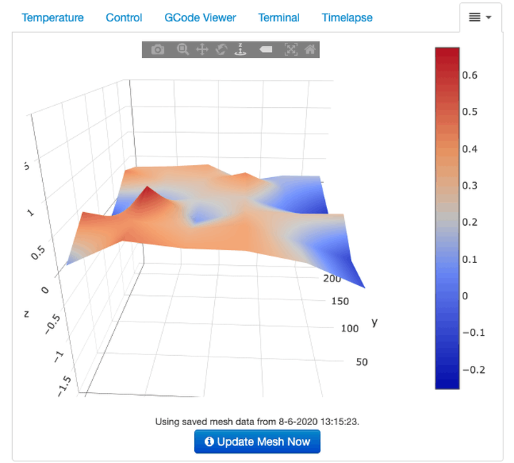

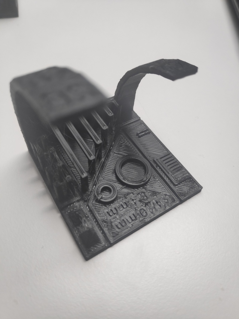

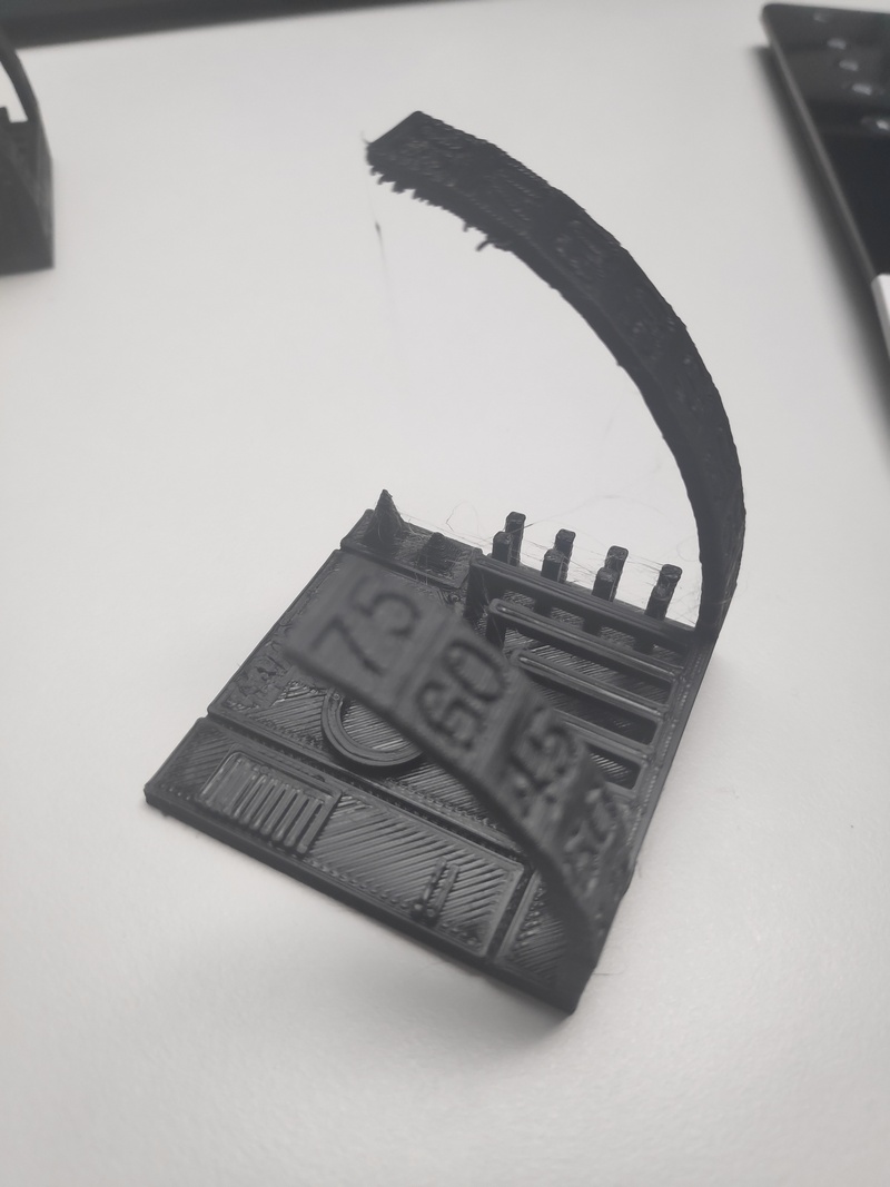

Beste tweakers, ik weet niet of dit het juiste topic is om tevens ook vragen te stellen m.b.t. printproblemen. Maar ik zit met het volgende probleem. Ik heb ondertussen al twee jaar een Ender 3. Naast in begin het bekende probleem met een kromgetrokken bed heb ik nagenoeg nooit veel problemen ondervonden met printen. Nu werd ik het handmatig levellen beu en heb ik een 3Dtouch besteld van Geetech. Ding aangesloten, gekalibreerd door de probe-offset netjes te meten en marlin geflashed met een 6*6 grid config & een inset van 15 om de bevestigingsklipjes van de glasplaat niet te raken.
Na twee dagen te stoeien lijkt de printer eerder een graveermachine dan iets anders. De kop raakt her en der vrolijk het bed en ik lijk constant verschillende resultaten te krijgen. Zie 2x een 6*6 mesh level:
Afbeeldingslocatie: https://tweakers.net/i/M8cc7aWG9U_cNUDNMtyZJuwNhWw=/232x232/filters:strip_exif()/f/image/RpjhMa7HKK60Q1FQMlX7Qg2X.png?f=fotoalbum_tileAfbeeldingslocatie: https://tweakers.net/i/-gK_P2EMfUkb8O1HZ6LczW5be80=/232x232/filters:strip_exif()/f/image/ImVp2qxwyHbcDjlAujZND9fQ.png?f=fotoalbum_tile
Dit resultaat lijkt mij vreemd gezien er een Creality glasplaat op ligt? Ik begin te denken dat de sensor brak is. Heeft iemand hier vergelijkbare ervaringen gehad?

Ik zou die 2e g28 na je g29 weghalen. Zodra je een g28 doet wordt je huidige mesh weggehaald namelijk. De g29 slaat de mesh alleen op in het tijdelijke geheugen. Een m420 s1 laadt de mesh die in de eeprom staat. Hiervoor moet je wel eerst een (actuele) mesh in de eeprom opslaan door bijvoorbeeld handmatig:
g28
g29
m500
Nu zou je een m420 s1 kunnen uitvoeren voor je print en wordt de laatste opgeslagen mesh ingeladen. Er zijn dus 2 manieren als het ware:
1e: (voor elke print)
g28
g29
2e:(de huidige eeprom mesh inladen)
g28
m420 s1
Maar sowieso die 2e g28 weghalen dus. Oh en nog een dingetje ik zou je bed proben nadat die is opgewarmd, ivm uitzetting.
  • Hardy8
  • Registratie: Oktober 2019
  • Laatst online: 18-10 17:23
Ik doe dit altijd alleen eens in de zoveel tijd een keer in pronterface of met octoprint.
M502 ; eeprom schoonmaken en laden met fabrieks- instelling
G29 p1 ; mesh uitvoeren
G29 T1 ; mesh punten bekijken
G29 S1 ; mesh opslaan in eeprom
M500 ; voor de zekerheid nog éénmaal alles opslaan
In de start code zou ik dan alleen maar deze regels plaatsen.
G29 L1 ;Mesh uit eeprom halen
G29 A ;Mesh activeren of M420 S1 Z xxxx, waarbij x staat voor de maximale hoogte waar tot de mesh correctie mag doorwerken.
P.s. Wel even je Z-offset, indien nodig, weer goed zetten, want die is ook terug gezet naar de beginwaarde die in de firmware staat.

Ik heb van de week te dik filament binnen gehad (1.85 ipv 1.75) en deze geprobeerd voor ik wist dat het te dik was. Werkte dus voor geen meter.
Na contact met 123-3d netjes nieuwe rol die wel goed was, alleen kan ik sindsdien geen normale print meer maken.
Probleem lijkt te zitten in de tandwiel bij extruder, deze slaat af en toe over en geeft dan dus te weinig doorvoer waardoor prints mislukken. Dit gebeurd soms in de eerste laag al, soms in de derde, soms nog iets later.
Heb al geprobeerd om mijn ge-upgrade extruder weer te wisselen voor de originele, geen effect.
Verschillende spoelen (die voorheen wel goed gingen) geven ook geen oplossing.
klik op het filmpje, dan zie je hem terug springen op zo'n moment, met geluid aan hoor je het ook.
[Video]
[Afbeelding][Afbeelding]
De stukken die goed gaan zien er zeer netjes uit, alleen zodra het misgaat zie je dus die stringing ontstaan.
Iemand een idee?
Ik was zelf aan het kijken naar upgrade voor de extruder, maar weet niet zo goed wat slim is.
Ik print alleen met 1.75, voornamelijk PLA, nu carbon PETG voor de leuk en als test erbij.

Heb gisteren op 0.2 een test gedaan met een carbon PETG print en die ging wel goed. Nieuwe nozzle.

Bedankt voor de suggesties! Het lijkt wel wat verbeterd maar het geheel is nogsteeds niet bruikbaar. De printkop raakt her en der nogsteeds het bed (voornamelijk de randen). In het midden staat hij vervolgens veel te hoog van het bed af.
Het resultaat is van twee keer een mesh level uit voeren achter elkaar zonder enige wijziging door te voeren. De sensor lijkt dus compleet andere waarden te registreren zonder dat er ook maar iets gewijzigd is aan de afstelling van het printbed.

Drie keer achter elkaar een mesh laten genereren van een 6 * 6 grid en kijk het resultaat:
Afbeeldingslocatie: https://tweakers.net/i/37zOj14Yy4t7UAOUxwFugBGjbbU=/232x232/filters:strip_icc():strip_exif()/f/image/IFZRZPqA9rLc35nWMMYVKHEm.jpg?f=fotoalbum_tileAfbeeldingslocatie: https://tweakers.net/i/SYtoaNNP0tuuu__w8xCaz7FLxug=/232x232/filters:strip_exif()/f/image/W1zZaFkhTTnh6vmXz7zhfptM.png?f=fotoalbum_tileAfbeeldingslocatie: https://tweakers.net/i/WK4LdwxtJw1ybvZEjQyaKK8buzw=/232x232/filters:strip_exif()/f/image/u7sCSklQHkBRI6WiBGGpk1zs.png?f=fotoalbum_tile
Afbeeldingslocatie: https://tweakers.net/i/anJ03DLHzLwzwgnuYGzoF_VNYgg=/232x232/filters:strip_exif()/f/image/3LFBYlQboplBSvUVcm00a0UR.png?f=fotoalbum_tile
Ik denk dat dit duidelijk maakt dat de sensor brak is. Lijkt mij dat dit niet recht te trekken is met config?

Standard Deviation in repeatability is around 0.02mm (volgens Geetech). Sensor dus brak?

Heb je gechecked of je Z rod wel goed vast zit in de koppelaar, heb ik ook gehad dat de uit komst steeds anders was.
Mijn Z-rod bleekt niet goed vast te zitten waar door hij soms slipte en niet de juiste hoogte had.

Probleem/oplossing lijkt gevonden te zijn.
De hard stalen nozzles die ik nieuw heb lijken minder warmte op te nemen/doorgeven.
Heb de temperatuur op 215 gezet voor PLA en de printsnelheid op 50m/s en de print gaat nu al meer dan 4 uur goed, geen overslaande dingen meer.
Lijkt dus inderdaad te liggen aan een verstopte nozzle door een te lage temperatuur (stond op 205 graden).
Als deze prints gelukt zijn ga ik carbon ook nog eens op 0.4 proberen, maar zal die dan ook aan de warmere kant zetten, denk dat deze nozzles dat nodig hebben.

Dat is inderdaad een behoorlijk hoge waarde. Ik zou zoals @Dutchone zegt even je Z as controleren.

Schroefjes nog een keer nagelopen bij de Z as zowel bij de koppeling als het plaatje bij de extruder. Ze zaten beide strak aangedraaid zonder speling.
Na een keer losdraaien en vastdraaien (ter controle) nogmaals M48 2x uitgevoerd.
Resultaat:
Mean: 0.286250
Min: 0.033
Max: 0.645
Range: 0.613
Standard Deviation: 0.210699
Mean: 0.092000
Min: -0.102
Max: 0.490
Range: 0.593
Standard Deviation: 0.187289
Mean: 0.069250
Min: -0.262
Max: 0.445
Range: 0.707
Standard Deviation: 0.223159

Hoe snel komt je BLTouch/3DTouch/etc naar beneden? Hoe langzamer hij gaat, hoe accurater hij zal zijn, dus misschien die settings tweaken in de Marlin firmware? Ben even kwijt hoe die ook alweer heet, sorry.

Nickster! schreef op maandag 8 juni 2020 @ 14:45:
Resultaat:
Mean: 0.286250
Min: 0.033
Max: 0.645
Range: 0.613
Mean: 0.092000
Min: -0.102
Max: 0.490
Range: 0.593
Mean: 0.069250
Min: -0.262
Max: 0.445
Range: 0.707
Firmware nog een keer aangepast, de probe snelheid gehalveerd en double probing aangezet.
Een mesh genereren duurt nu bijna 10 minuten. Helaas maakte dit amper wat uit voor de deviation.
Standard Deviation: 0.114506
Standard Deviation: 0.173426
Standard Deviation: 0.132629
Nu heb ik er weinig verstand van maar het valt wel op dat de deviation altijd maar max ~.04 verschilt per meting. Ik weet even niet meer waar ik 't probleem moet zoeken.
De Z koppeling is stevig aangedraaid dus dat is het niet & de probesnelheid staat nu dusdanig langzaam dat ik moe word van 't kijken.
Ik heb wel een afwijking van ongeveer 0.5mm tussen de linker en rechterzijde van mijn X as. Al betwijfel ik dat dat het rare resultaat van de sensor probes veroorzaakt. Heb voorheen met manual mesh altijd prima kunnen printen. Denk dat ik vanavond een echte BLtouch bestel met de hoop dat dat wat beter werkt.

Nickster! schreef op maandag 8 juni 2020 @ 17:14:
Sowieso een dispute op AliExpress met je M48 probe test resultaat erbij.
Het schijnt mogelijk te zijn om de probe pin opnieuw te magnetiseren, misschien een poging waard?
https://www.reddit.com/r/...mproving_bltouch_accuracy

  • Nickster!
  • Laatst online: 13-10 09:19
Bedankt voor alle suggesties m.b.t de 3dtouch ABL sensor. Dat ding is gewoon prul. Gister een BLtouch besteld. Geïnstalleerd en de deviation is nu 0.001677 met de Bltouch tegenover 0.173426 met een 3dTouch.

Nickster! schreef op dinsdag 9 juni 2020 @ 13:41:
Ik heb hier een 3DTouch en mijn deviation is rond de 0.004 IIRC. Dus denk dat jij inderdaad gewoon een slechte hebt ontvangen. Maar goed, blij dat het nu weer werkt en je lekker verder kunt ;)
Signature
  • Nickster!
Mitchell schreef op dinsdag 9 juni 2020 @ 13:43:
Ja de sensor die ik heb gekregen was inderdaad gewoon kapot. Al lees ik her en der best veel slechte ervaringen met de 3dtouch sensor. Kwaliteitscontrole zal wel een stuk minder zijn.
Denk dat ik mijn bed niet beter ga krijgen dan dit.

  • DRuw
  • Laatst online: 26-08 17:06
DRuw
Bacardi Bat on Ice:)
Tips gevraagd:)
Ik heb vandaag een poging gedaan m'n ender3 pro af te stellen en m'n esteps stonden prima, bed is level, flow komt precies uit met de kubus.
Testprintje gedaan:
Afbeeldingslocatie: https://tweakers.net/i/3uyVWXAJu41U45EyZZVMUkVvLoM=/800x/filters:strip_icc():strip_exif()/f/image/f8ecebo18xsQID0OiwFGRQ9P.jpg?f=fotoalbum_large
Afbeeldingslocatie: https://tweakers.net/i/c9CvinKvTwg9gIak6eqGDNPgY8k=/800x/filters:strip_icc():strip_exif()/f/image/Rcixuz1o04HXzbF5kTGV9gpC.jpg?f=fotoalbum_large
Afbeeldingslocatie: https://tweakers.net/i/N5tqyRcbOgBO41Z2S_gemHpzMOs=/800x/filters:strip_icc():strip_exif()/f/image/em7MZKtsvHeJSlHJ5OyOs97R.jpg?f=fotoalbum_large
Afbeeldingslocatie: https://tweakers.net/i/3H7K9AuNwOjmNFYb2ZuComjPmXQ=/800x/filters:strip_icc():strip_exif()/f/image/anFMwvDTzAZvt6DRrbbxDKWN.jpg?f=fotoalbum_large
Niet slecht maar deze dingen vallen me op.
Overhang bij 60 graden houd het ongeveer op, prima.
Behoorlijke stringing dus volgens mij moet ik m'n retraction aanpassen, eventueel m'n temp van m'n filament aanpassen (temptower niet gedaan).
Verder vind ik de definitie van de tekst ronduit slecht. Het lijkt erop alsof ik behoorlijk overextrude maar die calibratie was spot on...
Iemand tips (of ziet meer dingen)?
Ik draai met een bmg extruder incl direct mount van trianglelabs (deze #Aliexpress € 31,24 8%OFF | Trianglelab DDE Direct Drive Extruder upgrade kit voor Creality3D Ender-3/CR-10 serie 3D printer Geweldige prestaties verbetering
https://a.aliexpress.com/_BOZz62)
Deze signature is om volstrekt onduidelijke redenen verwijderd. PVOutput
  • kmichael
  • Laatst online: 13-09 14:39
kmichael
@DRuw
Hoe heb jij je kalibratie uitgevoerd dan?
Je toplaag ziet er ook niet mooi uit, het lijkt wel een akker.
  • DRuw
DRuw
Eerst de 10cm. extruden en die was exact 10cm.
Toen de dunne kubus waar ik met 2 lijnen een 0.8 wanddikte had op alle randen.
Ik denk denk toch dat hij overextrude of zou het wat anders zijn?
Idd de bovenlaag is ook een ribbelvlak idd....
Ideeën?

Vraagje, ik heb een aantal dagen een btt skr mini 1.2 geïnstalleerd+BL Touch op een standaard ender5https://www.amazon.de/gp/product/B07Z5RHZ4Z/(Mit BLTouch), na veel zoeken is het gelukt om de firmware samen te stellen.
Dan nu mijn probleempje, ik probeer al dagen een goede print er uit te halen maar het blijft een beetje bij dit.
Afbeeldingslocatie: https://i.ibb.co/THFHXYb/IMG-3328.jpg
Na de 29 doe ik de G28 voor het homen.
Ik heb 't bed al tig keer met de nozzle geleveld op de papieren manier om t bed eerst recht te krijgen.
PLA op 200, bed op 60, (ik zet de Z met de move knop op. 0,000 en dan via Z probe offset naar -2.000 dat ik voel dat het papiertje weerstand krijgt daarna safe ik en laat ik mijn printer zijn start doen, 25x het bed proben))
Het lijkt dat die BLtouch zich aan de bovenkant de bed in boord. (al lijkt de onderkant ook nergens na)
Dit zijn mijn instellingen in de firmware

Ik heb niet naar je firmware gekeken, maar op basis van je uitleg twee opmerkingen:
- Eerst g28 dan g29, niet andersom.
- z-offset moet ook compenseren voor de dikte van je papiertje. Met een papiertje ertussen op 0 maakt je nulpunt 1 papierdikte te hoog.

Beste tweakers, ik heb last van layer shifts en ik heb al belt tensioners.
Al verscheidene dingen geprobeerd, zou het ook de z axis nog kunnen zijn?
Ik heb een ender 3 pro.

@Saido Dat het je z-as is vermoed ik niet, want als je z-as inzakt steekt de foutieve laag aan alle kanten uit omdat er te weinig ruimte is voor het filament. Ter referentie verwijs ik graag naar mijn bakjesavontuur :P
Het soort layershift dat jij hebt kan veroorzaakt worden door te warme stepper drivers, waardoor je stappenmotors stappen over gaan slaan. Zie ook Layer shifting.

Als ik kijk naar je foto (en het prachtige bakje rechts!) dan lijken de rests van mijn prints wel heel erg die layer shifts van je.
  • Gizz
  • Laatst online: 18:47
Gizz
Dunder-Mifflin, Inc.
@Saido In deze post zie je duidelijker dat de lijn zowel aan de binnen- als buitenkant van het bakje zit. Er is geen richting, de hele laag is dikker.
Dat is anders dan op jouw foto, waar het volgende stukje van zo'n 'torentje' iets verschoven is in 1 richting, alsof iemand het volgende stukje er scheef op gestapeld heeft. Het lijkt niet een kaarsrechte toren met verdikkingen.
Maar misschien zie ik het verkeerd in de foto en is het voor jou met het geprinte object voor je neus wel duidelijk dat je net als ik lijnen hebt die een inzakkende Z-as betekenen in plaats van een verschuiving op de X of Y as :)
  • Saido
  • Laatst online: 13-05 11:25
Je hebt gelijk!
