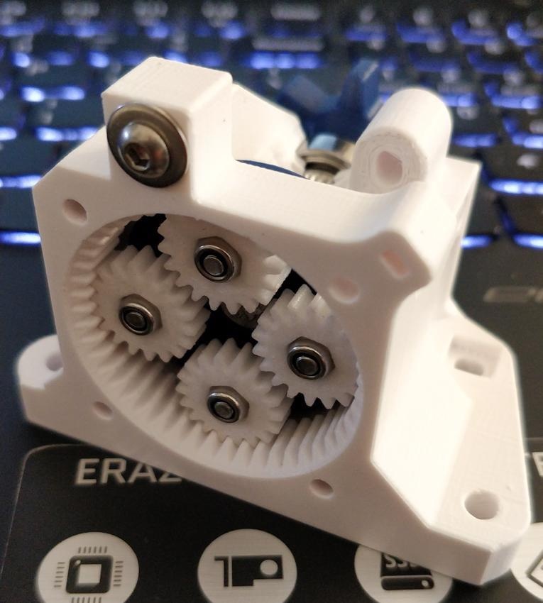

Omdat de hemera nog steeds niet beschikbaar is besloten een andere optie te kiezen. Nu lekker bezig met de Omniadrop kit. Moet toegeven dat ie best prijzig is maar alle onderdelen zijn netjes en goed verpakt. Voordeel is dat je ook het een en ander kan printen en modificeren omdat de stl's beschikbaar zijn. Ben benieuwd naar de resultaten. :)

Nice :) zag hem ook voorbij komen in wat YouTube filmpjes. Ben heel benieuwd naar je ervaringen

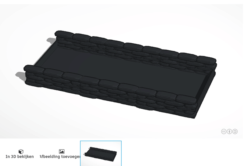

Sinds kort ben ik ook begonnen met printen op een ender 3 met glasbed. Afgelopen periode wat bakjes gemaakt en dit gaat super goed.
Nu ben ik alleen bezig met andere ontwerpen en mij valt op dat de ronde voorwerpen een beetje hoekig worden, is hier iets aan te doen of is dit gewoon een kwestie van achteraf goed schuren? Zie hiervoor het volgende voorbeeld:
Afbeeldingslocatie: https://i.imgur.com/SEURanE.png
Tevens heb ik vandaag 'ineens' last dat een print halverwege de print ineens besluit om er een complete brei van te maken, waar zou dit aan kunnen liggen?
Bij de volgende print wil ik even fysiek er bij blijven zodat ik kan opletten waar het precies fout gaat.
  • haarbal
  • Laatst online: 06-11 21:03
prekz schreef op woensdag 3 juni 2020 @ 13:20:
Als je het bestand goed bekijkt in je slicer is het dan ook niet hoekig?
Een "brei" kan van alles zijn. Kan je daar ook een foto van posten?

Afgelopen jaar vooral paden voor haar dorp, als ze hier haar spullen als zand/grind/sneeuw etc opdoet ter decoratie dan kan ze het later makkelijker opruimen. Voordat uiteindelijk de final print er was van de paden waren wij al x prints verder en per pad was het toch een 12 uur printen ondanks lage infill. Daarnaast o.a. tuinhaken ontworpen om de kerstverlichting rondom het huis in de tuin goed vast te kunnen zetten :)
Dit jaar heeft ze er een trein bijgekocht en wil ze o.a. een tunnel gaan printen die ze aan het ontwerpen is om dan te kunnen bekleden met mos en dergelijke.
Afbeeldingslocatie: https://tweakers.net/i/HUB9yOWpDHaz8KKp28QdZ3_1tQs=/800x/filters:strip_exif()/f/image/Vap8JyYwHEH4rVK5LLOiUtoz.png?f=fotoalbum_large
Afbeeldingslocatie: https://tweakers.net/i/bT4gEvl0kmmn2foHMlIFS4CFHSs=/800x/filters:strip_exif()/f/image/I6HpFbEhv6L0qI9Qe5UHz6X4.png?f=fotoalbum_large
Ik kon zo even geen foto's vinden van de paden en dergelijke maar in ieder geval foto ter impressie :)
Afbeeldingslocatie: https://tweakers.net/i/f2u_d_HQvOf6rfHR4_khs5TmZ5k=/800x/filters:strip_icc():strip_exif()/f/image/qFI2Z86mtZfZcMZXP7TCxScY.jpg?f=fotoalbum_large
Afbeeldingslocatie: https://tweakers.net/i/M2PtK-BY0vdeyVuYTgwbH8i_2V4=/800x/filters:strip_icc():strip_exif()/f/image/dxU86PpKq5NoL4g3QXjgHEVl.jpg?f=fotoalbum_large
