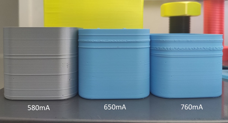

Een goed profiel doet wonderen! Ik ben een elektronica kastje aan het printen (voor de Ender) en bij het eerste stuk had ik zoiets van, die bridging red ie wel! Maar bij het tweede stuk had ik zoiets van 'Daar moeten supports bij!', alleen ik was wat gaar en vergeet die erbij te slicen en zie het pas wanneer deze al bijna 5 uur aan het printen is... Schietgebedje en op hoop van zegen. 55mm bridging ging prima, 80mm zag er ook goed genoeg uit!

Cergorach schreef op dinsdag 19 mei 2020 @ 14:35:
Nu wordt ik benieuwd. Foto :>

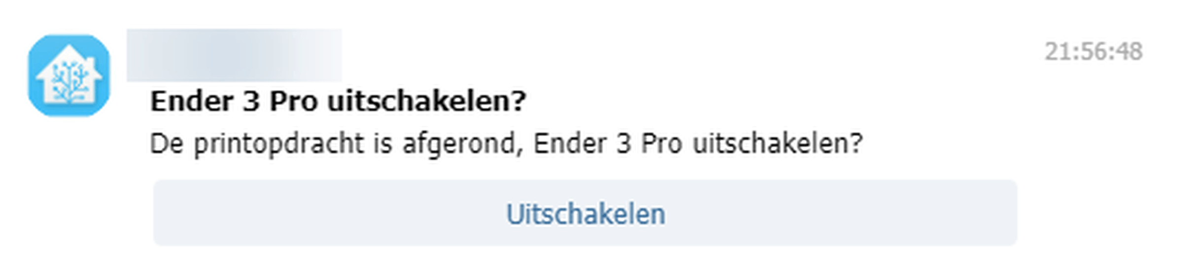

  • JBS
JBS
MikeOO schreef op woensdag 20 mei 2020 @ 09:00:
Mooie uitleg als je de printer wil laten uitgaan als deze klaar is met printen. Combo van Octoprint en Tasmota.
YouTube: Switch your 3D printer on and off with Octoprint and Tasmota - I wis...
Handig inderdaad. Voor diegene die Home Assistant gebruiken en iets meer controle willen over het feit of de printer daadwerkelijk uitgeschakeld wordt:
Middels de Octoprint integratie heb ik Octoprint in Home Assistant geintergreerd: https://www.home-assistant.io/integrations/octoprint/
Wanneer HA doorkrijgt dat de printopdracht afgerond is, stuur ik een bericht via Telegram met een klikbare button om de printer daadwerkelijk uit te laten schakelen.
Afbeeldingslocatie: https://tweakers.net/i/zxtDqVQlWGTcJSxwn9dd_WYhDSU=/full-fit-in/4000x4000/filters:no_upscale():fill(white):strip_exif()/f/image/c4Z5zp3b2j7V0qDmYa2cXgwW.png?f=user_large
Op deze manier maakt het overigens ook niet uit wat voor smart plug je gebruikt, zo lang ie maar door HA ondersteund wordt. Ondersteuning door Octoprint is niet meer nodig.

Ik zag dat het vermogen van mijn z-stepper nog op 580mA stond, ooit zo ingesteld toen ik mijn SKR mini e3 installeerde. Maar dat was nog met de relatief lichte bowden setup, een Hemera is een stuk zwaarder (weegt bijna 400 gram). Heb het vermogen verhoogd naar 650mA en ben ter vergelijking weer het bakje aan het printen waar ik eerder veel banding op had.

@Gizz Is dat niet wat laag, of is dat met een reden? Toen ik mijn SKR 1.3 installeerde heb ik de instructies van Teaching Tech gevolgd. Uit zijn berekeningen bleek dat de X Y en Z steppers 760 mA moeten krijgen. De E stepper heb ik zelfs op 900 mA staan.

@Yukkie Het is alweer een hele tijd terug, maar in de tijd dat ik de SKR mini E3 installeerde las ik online een discussie over het in te stellen vermogen. Dat het ene soort driver met RMS-vermogens werkt en de andere met werkelijke vermogens en dat je daardoor makkelijk een te hoog vermogen instelt.
Uiteindelijk heeft dat ertoe geleid dat in Marlin voor de Ender 3 het default op maximaal 580mA staat voor XYZ. Ik heb me daar netjes aan gehouden en dat niet zelf verhoogd :)
De verhoging naar 650mA lijkt wel te helpen, de print is nog niet klaar maar het duurde nu vrij lang voordat ik de eerste dikke laag kreeg:
Afbeeldingslocatie: https://tweakers.net/i/UJ1Y7WbUBbPomyJSpjzpfNy7XJo=/800x/filters:strip_icc():strip_exif()/f/image/6feZXkyl1y0YN2fdiGNStmHU.jpg?f=fotoalbum_large
Ik zal nog eens goed onderzoeken wat nou de max is, want de Z wordt nu al vrij heet. Maar het lijkt erop dat hij nog wel wat meer vermogen kan gebruiken.

@Yukkie PID-tuning heb ik uitgebreid gedaan na de installatie van de Hemera. Want dan heb je een compleet andere thermistor, verwarmingselement én hotend :)
Mijn derde bakje is klaar en uh.. oordeel zelf:
Afbeeldingslocatie: https://tweakers.net/i/sPoOcW1CSzjd8-NDwKO7XcODyuE=/800x/filters:strip_icc():strip_exif()/f/image/FybQvq4oKnnG7BpVBI5C87xg.jpg?f=fotoalbum_large
Alle drie de bakjes zijn met dezelfde gcode geprint, alleen de current van de z-stepper is aangepast. Omdat het probleem alleen maar heftiger wordt met een hogere current (ook al is het minder over de hele print verspreid) vermoed ik nog steeds te warme stepper drivers. Maar ik hoor graag andere denkrichtingen.
Van de geometrie klopt ook niets meer ondertussen, de bovenste gaten horen precies dezelfde afmetingen te hebben als de onderste twee :')

Als het minder lijkt te worden met minder mA, waarom dan niet met een waarde lager dan 580mA proberen? :)
  • Hardy8
  • Registratie: Oktober 2019
  • Laatst online: 18-10 17:23
Wanneer de motor niet te warm wordt mag de stroom best zo hoog mogelijk, ik geloof eerlijk gezegd niet dat het daar aan ligt, ik denk toch dat er ergens iets in de geleiding en/of de spindel soms te veel weerstand bied, waardoor de micosteps soms niet gehaald worden, wat ook kan, wanneer je UBL gebruikt, dat de level correctie tijdens de hele print doorgaat en daarbij ook soms een microstep mist, dit kun je instellen met M420 Z*** hoogte, daarin geef je aan tot op welke hoogte hij helemaal moet stoppen met corrigeren.

De conclusie dat het minder wordt met een lager vermogen ben ik niet met je eens. De zilveren print @ 580mA zit onder de banding en het begint ook vrij vroeg in het printproces. De blauwe print @ 650mA is de eerste 75% (vrijwel) glad zonder banding.
Hardy8 schreef op zaterdag 23 mei 2020 @ 20:10:
Ook een optie, maar de rod heb ik schoongemaakt. Ook zou ik verwachten dat het dan steeds op hetzelfde punt verkeerd gaat en dat is enigzins het geval bij de blauwe prints (het gebeurt vooral in de bovenste helft), maar ook niet vrij consistent.
Gisteravond heb ik de microstept in de firmware van 16 naar 8 veranderd voor de Z-stepper. Maar toen bleef mijn nozzle vlak boven het glas hangen, ook bij laag 5. Ik was even weggelopen en trof de printer zo aan, zonder dat er eigenlijk echt filament uit de nozzle kwam. Misschien was de actie om alleen de microsteps aan te passen te kort door de bocht en moet je dan ook andere settings aanpassen, maar daar had ik gisteren om 23:30 geen zin meer in om uit te zoeken. Dus snel weer de firmware met microsteps op 16 teruggezet en geprint.
Ik had bed leveling fade height uitstaan, die optie heb ik eigenlijk nooit aangehad. Ik start nu een print met een fade vanaf 20mm.
Overigens gisteravond en vanochtend (6:00 uur, raam open) nog wat bakjes geprint om de invloed van de omgevingstemperatuur te testen:
Afbeeldingslocatie: https://tweakers.net/i/d8oMKzyXyjYPDUlLkSPt1vh135M=/800x/filters:strip_icc():strip_exif()/f/image/xDrAqaBA0oIBi7E0m59Elsg5.jpg?f=fotoalbum_large
Van links naar rechts: midden op de dag (zon staat dan op de printerkamer) en het raam dicht, gisteravond (23:30) met het raam open, vanochtend (6:00) met het raam open.
Hoe warmer de omgeving, des te vaker hij een flink aantal keer achter elkaar de nozzle niet goed omhoog verplaatst. Je ziet het ook aan de uiteindelijke hoogte van de bakjes. Bij bakje 2 maar vooral bij bakje 1 is het een aantal lagen achter elkaar niet goed gegaan. Bij bakje 3 ging het ook regelmatig mis, maar vaak maar 1 of 2 lagen per keer.

Kan het niet je koppelstuk zijn tussen je stepper motor en lead screw?
Misschien een idee, zodra dat de print bij de wall start:
Met een Föhn op je z motor + dat koppelstuk blazen (niet over je bed) 1 print met koude lucht en 1 print met warme lucht.
Kijken of je verschil ziet.

Gizz schreef op zondag 24 mei 2020 @ 09:32:
Het leek me wel minder opeenvolgende lagen te zijn en vroeg me dus af of het bij eventueel nog wat lager zetten niet zou kunnen verdwijnen :)
Dat lijkt inderdaad te wijzen richting warmte, en niet rechtstreeks het aantal A wat je erheen stuurt :)
Heel benieuwd wat het nu zal zijn als het probleem opgelost is.

Even de hele printer van z'n plek gehad en met de achterkant bij het raam geplaatst om alles goed te zien. En ja hoor, als ik kracht zet met mijn vingers en het koppelstuk probeer te draaien terwijl ik de rod vasthoud zie ik nu wel dat er een klein beetje speling in zit :z Met een inbussleuteltje kon ik het schroefje een klein tikje geven en nu zit de boel wel echt vast.
Ik was er zeker van dat ik dit vorige week bij de check en schoonmaak al had gecontroleerd, maar goed licht scheelt blijkbaar (joh!).
Het printertje is weer braaf bezig met het printen van een bakje, ik ben benieuwd.
