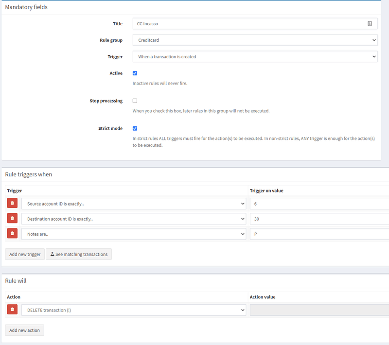

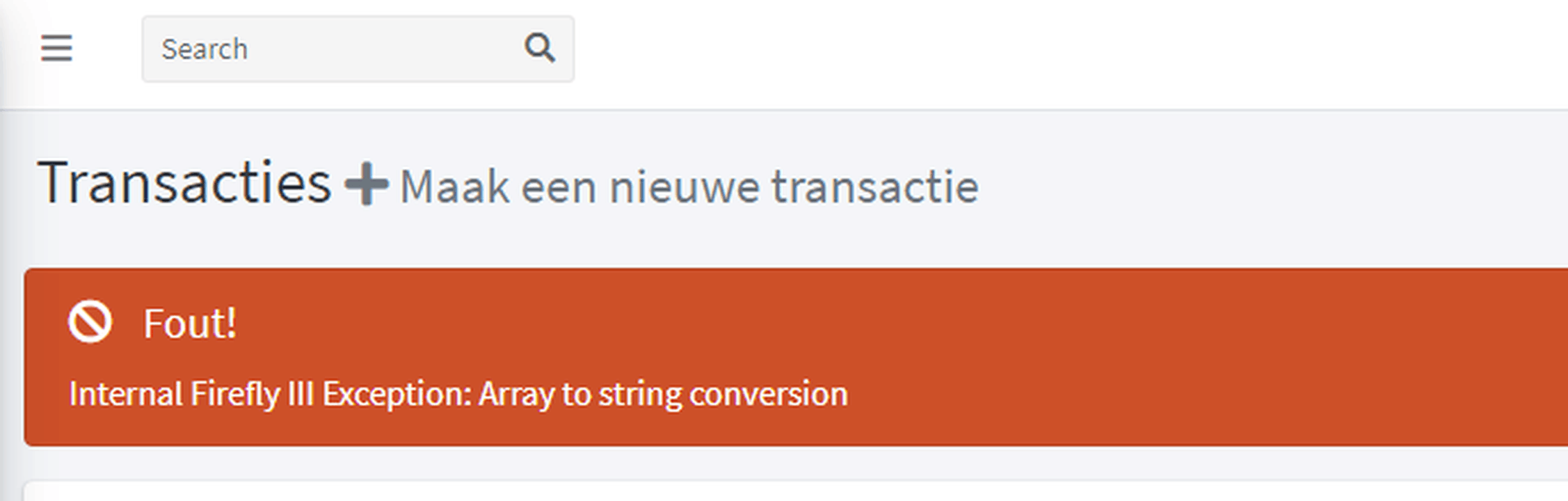

Als vervolg hierop:
Ik heb nu als (tussen)oplossing het 'typeOfTransaction' veld toegewezen aan Notes, en een rule die kijkt of Notes "P" is, wat lijkt te werken voor het herkennen van die incasso. Alleen heb ik dus dubbele transacties, en ik weet niet zo goed waarom of hoe ik er vanaf kom. Zolang ik dat Notes veld verder niet gebruik zou dat dus zonder problemen moeten werken. Ik vind het te riskant om het description veld naar description te schrijven en rules te gebruiken voor het toewijzen van het juiste account, want als ik dan een keer een betaling doe aan een andere partij wordt die niet gemapt.
Ik zit nu alleen het het volgende:
Ik heb momenteel 'description' aan 'opposing account (name)' toegewezen, maar hij blijft nu dubbele transacties opnieuw importeren. Wat zou ik kunnen doen om deze tranacties te herkennen? Hieronder mijn config zoals ik 'm nu heb in de importer en de ene rule die hierop van toepassing is, ik heb vanalles geprobeerd maar ik blijf dubbele transacties importeren. Account 6 is mijn bankrekening, 30 is de CC rekening (de IBAN die daarvoor is ingesteld komt overeen met de incasso, dus bij het importeren van mijn gewone bankafschrift wordt het aan die kant wel correct gedaan)
Indien relevant kan ik de hele CSV in een privébericht sturen, misschien dat er iets is dat ik mis?

Het lijkt erop dat nu alles goed gaat, vermoedelijk dus toch iets aangepast in mijn imports tijdens het testen.
Nu importeren Knab en ICS netjes zoals verwacht, ik heb wel een rule in moeten stellen om >0 bedragen van creditcard om te zetten naar een withdrawal en een rule (die daarna stopt) om de incasso transactie van de ICS-kant te verwijderen (die wordt vanaf de Knab-kant toegevoegd).
Nu nog mijn hele grote Rabobank CSV importeren, en dan kan ik gaan actualiseren van dit jaar en kijken of de eindstanden kloppen met wat er daadwerkelijk op de rekeningen staat. Ben benieuwd!
  • Oon
  • Registratie: Juni 2019
Oon
We zijn er bijna, maar helaas nogsteeds dubbele transacties wanneer ik mijn Knab en mijn Rabobank afschriften inlees; de metadata van Knab/Rabobank is natuurlijk net iets anders.
Ik denk dat ik dan maar alleen van/naar account, betalingskenmerk, omschrijving, datum en bedrag ga importeren, dan blijft er weinig over dat aan beide kanten kan bestaan en niet gelijk zou zijn. Betalingskenmerk komt natuurlijk niet voor bij een overboeking die ik zelf doe, dus lijkt me dat dat geen probleem moet zijn.
Edit: Ik zie nu waarom ik dubbele overboekingen tussen eigen rekeningen heb.. Ze hebben gewoon een andere datum 8)7
Geen idee hoe ik dat überhaupt op zou kunnen lossen, aangezien er geen gedeelde ID of referentie is, en de omschrijvingen vrijwel allemaal 'Overboeking' of 'Overboeking huur' zijn
[ Voor 23% gewijzigd door Oon op 14-03-2021 03:18 ]
  • Firefly III
Firefly III
Bedrijfsaccount Firefly III
Oon schreef op zaterdag 13 maart 2021 @ 22:16:
Wat zijn de minimumeisen voor een duplicate? Is alleen een asset account, expense account, bedrag en datum genoeg (wanneer beide transacties niet meer of minder info hebben)? Of moet er een interne/externe ID aan gekoppeld zijn oid?
Er zijn twee manieren van duplicate detection, en het hangt af van de importmethode: https://docs.firefly-iii....ate-transaction-detection
De meeste mensen gebruiken content-based en dan checkt-ie alle velden die je submit. Als je velden submit die vervolgens worden veranderd of weggegooid (door regels bijvoorbeeld) worden ze wel gewoon meegenomen in de detectie, dit gebeurt nl. voor de regels worden toegepast.
De identifier-based is ook een idee, als je een uniforme identifier kan vinden.

  • rjong5
  • Laatst online: 07:58
rjong5
Nieuwe layou is super, dat ten eerste. keep up the good work.
echter krijg ik onderstaande foutmelding bij het aanmaken van een nieuwe transactie, is dat (al) bekend ?
Afbeeldingslocatie: https://tweakers.net/i/Od9Qa8qiIz_XnHniNHUeIgJVNfE=/full-fit-in/4000x4000/filters:no_upscale():fill(white):strip_exif()/f/image/1GMJcU1iNJKSnQkDDs3ulOIm.png?f=user_large
[ Voor 42% gewijzigd door rjong5 op 29-03-2021 14:34 ]

rjong5 schreef op maandag 29 maart 2021 @ 14:32:
https://github.com/firefly-iii/firefly-iii/issues/4551
Geldt alleen als je je transacties tags meegeeft.

Vraagje, ik gebruik de nieuwe beta-layout, maar loop tegen incidenteel dit gedrag aan:
Afbeeldingslocatie: https://tweakers.net/i/qf_oGOpRFwQ_yyei2P-HktdR1BY=/full-fit-in/4000x4000/filters:no_upscale():fill(white):strip_exif()/f/image/5UO52JZGqqEencyyYbCLkuOn.png?f=user_large
Ligt dat aan de Beta, of moet ik het probleem bij mezelf zoeken ..
Het is incidenteel en zowel op 5.5.2 tm nu 5.5.7 gebeurd dit af en toe. Refresh verwijderd het soms.. nu niet. Browser is momenteel Iridium, maar het is ook wel in andere Chromium-derivaten voorgekomen.
