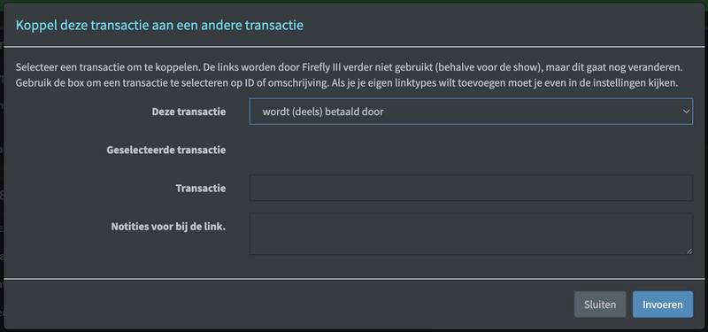

@0xygen500 Hoe zien die drie transacties er uit? Zijn ze gekoppeld aan je rekeningen, of toevallig aan losse debiteuren/crediteuren?
Als voorbeeld: ik importeer alleen mijn ING Betaalrekening en heb deze regel:
Afbeeldingslocatie: https://i.ibb.co/3YdFgsGF/Screenshot-2025-12-05-155042.png
Daarmee wordt de transactie zowel aan de betaal- als aan de spaarrekening gekoppeld, maar het blijft onder water maar 1 transactie.

Ik zal eens kijken bij de volgende import hoe het precies eruit ziet. Nu al aangepast.

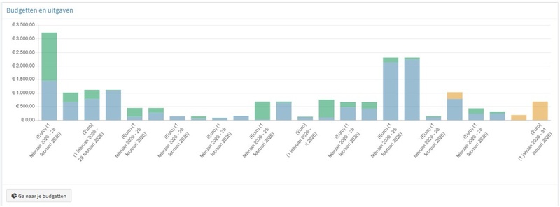

Sinds dit jaar ben ik ook bezig met Firefly. Mooi programma en praktisch in combinatie met Waterfly op m'n telefoon. Ik heb budgetten aangemaakt waar in handmatig ingevoerde uitgaven onder hang. Wat ik niet kan vinden (of wat misschien niet kan) is overzichten met uitgaven per budget vs. het begrote bedrag over een zelf te definieren periode. Dit overzicht in onder dashboard wel beschikbaar voor de lopende maand, maar via overzicht (reports) krijg ik er niet iets gelijks uit. Zonder een dergelijk overzicht (hoeft niet grafisch) is het lastig om grip te houden op de budgetten over een jaar. Kijk ik hier overheen of kan dit inderdaad niet?
Afbeeldingslocatie: https://tweakers.net/i/8SpKZZPBz0bmAC-VEivj05p52Oc=/800x/filters:strip_icc():strip_exif()/f/image/x2VuoSU9vXy8Yo0BU27bZoqB.jpg?f=fotoalbum_large
Edit1: never mind...ik ben heel goed in zoeken maar niet in vinden :O Getalsmatig overzicht gevonden onder overzichten - standaard financieel rapport.
Edit2: helaas pindakaas... Als ik een rapport van meer dan een maand maak is de tabel onder 'budgetten' leeg. Is dit bij jullie ook zo?
[ Voor 20% gewijzigd door everb op 27-02-2026 14:48 ]

Je kunt wel relaties leggen tussen transacties.
Dus in jouw voorbeeld kan je wat je van de belastingdienst terugkrijgt kan je aangeven dat dit een (gedeeltelijke) terugbelating is van een andere transactie.
Maar inderdaad wordt dit wel als inkomsten gezien voor zover ik weet. In mijn beleving is dat ook normaal.
