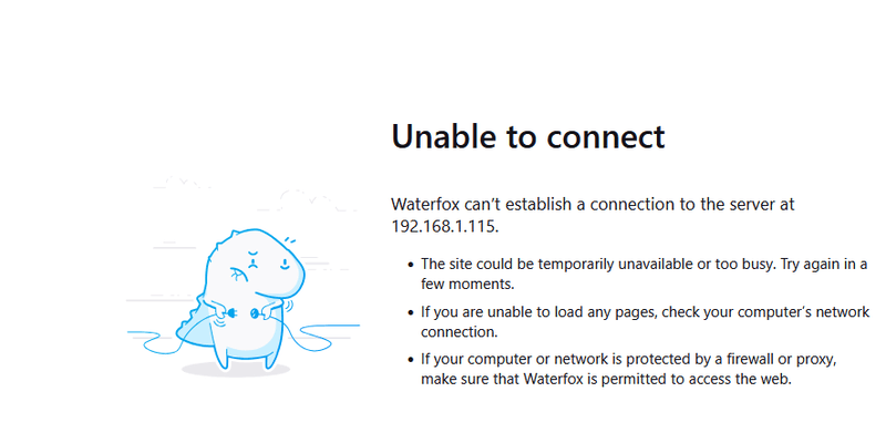

Brecht.A schreef op zaterdag 18 oktober 2025 @ 10:56:
Kan ik hier even komen aankloppen bij het opzetten van de data importer?
Ik heb de nodige containers aangemaakt en heb firefly iii draaiende gekregen.
Vervolgens heb ik ook een OAuth client aangemaakt voor de data importer:
Maar als ik dan op 'submit' klik, krijg ik volgende foutmelding:
Iemand die me hierbij kan helpen? Ik vermoed dat hij onterecht verwijst naar localhost, zijnde mijn computer en niet de container?
kijk naar de url van je foutmeld pagina, en voeg dan aan het adres op het eind een "/" toe. dat werkte voor mij.

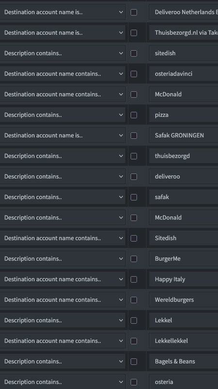

  • Tim Schuhmacher
  • Laatst online: 15:45
Tim Schuhmacher
abasios
@WheeleE ik realiseer me nu inderdaad dat ik verkeerd begonnen ben. Ik gebruik inderdaad geen mapping bij het importeren. Ik dacht toen dat het toekennen prima met triggers kan. Dat werkt ook initieel wel, maar zo ben ik wel met veel triggers mbt bv Albert Heijn geëindigd. Want ik heb inmiddels 21 expense accounts mbt AH.
Uiteindelijk zie ik wel hoe het kan helpen met een mapping om alle AH fillialen onder 1 expense account te krijgen. Maar alle horeca gelegenheden worden alsnog losse accounts. Dus het aantal triggers zal alsnog uit de hand lopen na verloop van tijd.
Afbeeldingslocatie: https://tweakers.net/i/CdTFZm5QYCheEr1ky5qT2rS-jBY=/x800/filters:strip_exif()/f/image/fmyV6hfYm9koM4yFZW7ylnj0.png?f=fotoalbum_large
^^ Dit is ongeveer de helft van de triggers voor de regel die de categorie "eten bezorgen / afhalen" toekent.
Ik heb in mijn vorige post regels gebruikt waar ik triggers bedoelde.
[ Voor 4% gewijzigd door Tim Schuhmacher op 03-11-2025 14:58 ]
  • Asterion
  • Laatst online: 20:32
@Tim Schuhmacher Veel triggers kan je toch afhandelen in het mapping gedeelte als ik het zo zie?
Is er een mogelijkheid om je csv bestand aan te passen met een python scriptje?
Dat heb ik destijds voor ASN gedaan omdat in de beschrijving veelal het bedrijf stond. Dat scriptje handelde dat af en zette die naam als ontvanger.
Daarna kan ik ze heel makkelijk mappen.
Ik vermoed dat je het toch net even te ver gaat zoeken?
  • WheeleE
  • Laatst online: 21:52
WheeleE
Dinges
@Tim Schuhmacher het plaatje wordt steeds duidelijker, top! :)
Voor het toekennen van categoriën/tags ontkom je helaas niet aan een trigger per debiteur. Als je vaak/veel bij nieuwe zaken eet of bestelt dan zul je ook regelmatig iets moeten toevoegen.
Mijn importfile bevat inmiddels ook een dozijn Albert Heijns dit aan 1 debiteur Albert Heijn zijn gemapped. Die debiteur heeft geen rekeningnummer, en in mijn Boodschappen-regel staat ook maar één Albert Heijn-trigger.
Voor transacties bij een incidentele winkel/besteltoko ken ik de categorie en tag handmatig toe. Dan bespaar ik me de moeite en extra vulling in bestaande regel. Dat is een persoonlijke afweging die ik maak (hoe lui ben ik, en hoeveel tijd win ik er mee :D )

Zou iemand mij kunnen helpen de importer werkende te krijgen? Net firefly III in portainer geinstalleerd. Accountje aangemaakt en importer is te bereiken. Via Profile >> Oauth >> new client aangemaakt (zonder confidential). Wanneer ik dit invul bij de importer, krijg ik echt de volgende foutmelding:
Afbeeldingslocatie: https://tweakers.net/i/62HSUfKvTlvjcAtITelQpbZXe5Q=/800x/filters:strip_exif()/f/image/0I1BpOInB4PowyZ8RAMlxC5Y.png?f=fotoalbum_large
In container firefly_iii_importer krijg ik de volgende log
[2025-11-30 12:48:42] production.DEBUG: Now at App\Http\Controllers\TokenController::submitClientId
[2025-11-30 12:48:42] production.DEBUG: Submitted data: {"client_id":"6"}
[2025-11-30 12:48:42] production.DEBUG: [a] Base URL is "http://192.168.1.115:7070" (based on "FIREFLY_III_URL")
[2025-11-30 12:48:42] production.DEBUG: [b] Vanity URL is now "http://192.168.1.115:7070" (based on "FIREFLY_III_URL")
[2025-11-30 12:48:42] production.DEBUG: [c] Vanity URL is now "http://192.168.1.115" (based on "VANITY_URL")
[2025-11-30 12:48:42] production.DEBUG: Now in App\Http\Controllers\TokenController::redirectForPermission(request, "http://192.168.1.115:7070", "http://192.168.1.115", 6)
[2025-11-30 12:48:42] production.DEBUG: Query parameters are {"client_id":6,"redirect_uri":"http://192.168.1.115:7071/callback","response_type":"code","scope":"","state":"beFEX3j0dyGlihXO8HmMznUJoAbHn7GB56ulwx4L","code_challenge":"Lof-Zaem2R1-oI3TunpRGh7okAQy82MRSdYiEpbYLE0","code_challenge_method":"S256"}
[2025-11-30 12:48:42] production.DEBUG: Now redirecting to "http://192.168.1.115/oauth/authorize?" (params omitted)
192.168.1.91 - - [30/Nov/2025:12:48:42 +0100] "POST /token/client_id HTTP/1.1" 302 1414 "http://192.168.1.115:7071/token" "Mozilla/5.0 (Windows NT 10.0; Win64; x64; rv:140.0) Gecko/20100101 Firefox/140.0" "-

Je Firefly importer container zou gewoon via interne naam en port aan je Firefly moeten kunnen connecten, dus niet het IP van je host met port 7070.
Ook snap ik je port 7080:8280 naar import container niet. Draait die ook niet gewoon op 8080?
[ Voor 24% gewijzigd door babbelbox op 30-11-2025 14:52 ]

Importer container werkt metdezelfde env file toch? Port 8280 was foutje, draait inderdaad op 8080
Edit: het is gefixt. app url, vanity url beide naar localhost gezet. Blijkbaar geeft de stack ook alle env data door aan alle containers. Als ik dan env data in 1 container aanpas krijg je natuurlijk problemen :+

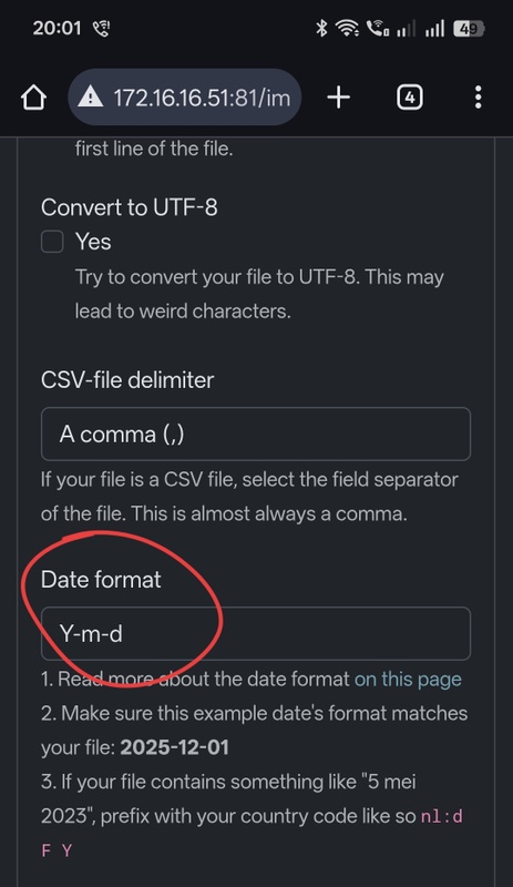

Bij de import let goed op welke datumnotatie in je csv staat.
Als je notatie in de inporter afwijkt zet hij de transactiedatum op vandaag

  • Arunia
  • Laatst online: 23:10
rjong5 schreef op maandag 1 december 2025 @ 19:58:
Ah ok. In principe heb ik die van iemand hier voor ING gebruikt met wat kleine aanpassingen. Maar niets met de datum gedaan. Zal daar eens naar kijken, maar ben bang dat ik daar met terugwerkende kracht weinig aan kan veranderen? Maar begrijp wel wat je bedoelt.

edit. Date format stond als Y-m-d in plaats van zoals in de csv Ymd. Dus daar lijkt het in eerste instantie al mis te gaan. Maar, moet sowieso dan nog importeren. Denk dat ik opnieuw begin hiermee. Was gelukkig niet zo ver nog.
Nagekeken in Firefly zelf en was vanaf het begin al fout. Want zie nu ook dat het er dubbel in staat. Ofwel, had ik al geimporteerd, maar laat de verkeerde datum zien.

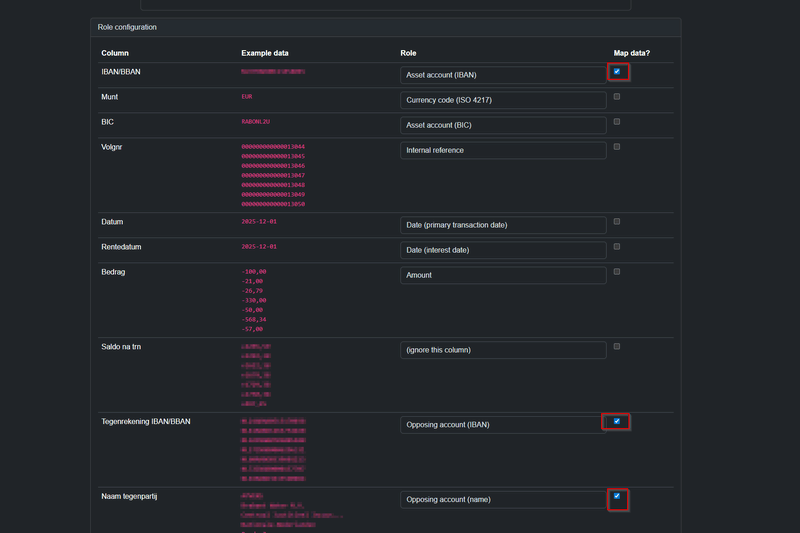

Waar het naar mijn idee fout gaat.
hieronder mijn rabobank CSV
Afbeeldingslocatie: https://tweakers.net/i/zedc6liSCy54RTFa47QPL9rS_uw=/800x/filters:strip_exif()/f/image/ETuBcWjtMiXtJML4XLAnUpp5.png?f=fotoalbum_large
IBAN en Tegenrekening IBAN zijn gelijk ( mijn eigen rekening ) in de CSV zoals je die bij rabobank download.
als ik nu een import zou starten met deze CSV en de standaard import.json van firefly dan worden er geen mappings gemaakt en dat werkt dus niet.
wat je naar mijn idee moet doen is zorgen dat je mappings gaat maken.
start de importer, selecteer je CSV en de import.json en zorg dat je onderstaand vinkje aanzet ( die staat dus standaard niet aan in de import configuratie
Afbeeldingslocatie: https://tweakers.net/i/8uDTf-eJ7BcyuPm7CW4LscHVJ7U=/800x/filters:strip_exif()/f/image/EMG64JmRVsA8Uf8aPCGX3Fs4.png?f=fotoalbum_large
in het volgende scherm zorg dat je vinkjes zet om data te mappen voor je eigen rekening, tegenrekening IBAN en evt Naam tegenpartij.
Afbeeldingslocatie: https://tweakers.net/i/JtTTHxYLg84ZpPZ4PDn-uiEr3jQ=/800x/filters:strip_exif()/f/image/YIbK0y4gbknvPFMHKgQXCdu1.png?f=fotoalbum_large
Daarna kan je dus specifieke rekeningen aan elkaar mappen
Asset account map je aan je eigen rekening(en) uiteraard.
Afbeeldingslocatie: https://tweakers.net/i/AujSXdVAIKUI43DGVpHpkC-tm1w=/800x/filters:strip_exif()/f/image/GNSxdxbQ8ebtBbkd1QQ6b72j.png?f=fotoalbum_large
en opposing account ( IBAN of Name ) map je eventueel aan de rekeningen die je wilt ( geef je niks op doet hij dit automatisch )
nu komt de truc voor de rabobank kosten.
in de CSV heet de rekening Rabobank maar er hangt ook mijn eigen iban aan ( die verwijder ik dus altijd eerst uit de CSV zodat ik deze transactie op account name kan mappen ipv iban)
ik heb een naam "kosten" aangemaakt, en daar map ik de rabobank transactie aan
Afbeeldingslocatie: https://tweakers.net/i/0D30xBuz_0xedg6IbP3-pvrapDA=/800x/filters:strip_exif()/f/image/P8mNi94Ch9Dqt0MPErRjkEGf.png?f=fotoalbum_large
heb je dit eenmaal een keer doorlopen ( incl het aanmaken van mappings ) kan je na het import process het import configuratie bestand downloaden, die je dus de volgende keer kunt gebruiken als je een import doet

Heb wat exports gemaakt van rekeningen (nu besef ik ook hoeveel rekeningen en betaal kaarten we hebben), Natuurlijk is elke export van elke bank en betaalkaart weer anders dus daar is wel wat opkuis werk aan.
Eventueel tips om dit te doen? Doen jullie dit in excel/python of in firefly na het importeren?
In principe hoef je niks vooraf op te schonen in excel of met python. Alleen bij hele exotische banken of vage exports kan dat nodig of handig zijn. Of dat zo is zal gaandeweg vanzelf blijken.
Staat er een limit bij de importer hoeveel lijnen een CSV kan hebben? Als ik grotere csv's probeer (900regels) krijg ik een foutmelding na een tijdje. 200 regels gaat wel zonder probleem.
Afhankelijk van de hardware waarop je omgeving draait kunnen grotere imports inderdaad een timeout geven.
Maandelijke csv's met rond de 200 regels gaan doorgaans probleemloos.
Volgende wat ik ga proberen is om de mapping te gebruiken bij het importeren, misschien dat de import dan ook iets properder is. Nu heb ik veel winkels welke hetzelfde zijn maar anders geschreven in de export of andere locaties.
Kan ik beter in kleine batchen importeren en dan al beginnen opkuisen? Of alles in een keer en dan pas bekijken. Ik heb denk ik een 4000-5000 transacties als ik het meeste wil importeren.
Als je begint met een import van 1 maand van 1 rekening is het makkelijker om te zien hoe transacties binnenkomen in Firefly. Aan de hand van je bevindingen kun je dan bijvoorbeeld een regel maken om bepaalde transacties aan te passen, categoriseren of taggen. En bij de volgende import kun je dan eventueel mappings finetunen. Hoe vaker je dit herhaalt, hoe soepeler imports lopen en hoe minder aanpassingen je nog handmatig hoeft te doen.
Wat raden jullie nadien aan? ik begrijp dat er tags, categories, budgets zijn. Van ver allemaal ongeveer het zelfde maar toch een beetje verschillend. Iemand tips wat ik best gebruik voor welk doeleinde?
Misschien ook iemand een idee van verschillende categorieen/onderverdelingen jullie gebruiken.
Mmh is een behoorlijk post geworden, je merkt dat ik nog niet echt up-to-speed ben.
