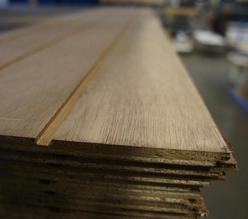

Klopt het is eiken dus flink duurder. Ik wil het materiaal liefst licht houden, en dan vind ik vuren er wel heel goedkoop uitzien.
Idee kwam hier vandaan trouwens:
https://woodupp.nl/produc...assieke-eiken-black-vilt/
Alleen mij veel te duur, 2 van die panelen 350 euro. De groeten >:)
Wil dit toch proberen na te maken, moet voor 1/3e van de prijs wel kunnen schat ik zo in.
Eiken is zwaar, dus dan valt dat af. Vuren ziet er in de basis goedkoop uit. Als je het gaat opschuren en beitsen krijgt het een totaal ander uiterlijk.

@Alsjemenou
Maar die woodupp panelen is toch ook eiken? Op vilt gemonteerd zelfs

Alsjemenou schreef op woensdag 22 april 2020 @ 11:56:
Dat maakt toch niet veel uit in zijn situatie. Zo'n plaat kit je vast tegen de muur. Desnoods onder en boven een paar schroeven erbij tussen de eiken planken in zodat ze niet opvallen, dan gaat het geen kant op.

Twijfels schreef op woensdag 22 april 2020 @ 12:00:
Als je het over je eigen situatie hebt, met de deuren, dan is het inderdaad waarschijnlijk wat aan de zware kant, maar ligt ook compleet aan wat voor type deur/scharnier/rails etc er gebruikt wordt.
Ik denk eerlijk gezegd dat het ook wel te doen was hoor. Maar in de eerste reactie van de poster leek hij aan te geven dat hij vuren zwaar zou vinden, vanwaar ik zei dat eiken dan helemaal afvalt.

Appie Heijn schreef op woensdag 22 april 2020 @ 11:07:
@Alsjemenou Ik wou het verlijmen met tec7 lijmkit, tenminste dat was mij eerst gedachte.
Evt alternatief zou nog kunnen zijn om kurklijm te gebruiken zowel wand als vlakke kant mdf de lijm op aanbrengen, laten drogen en dan goede aandrukken.
Ik heb een kurkvloer en kurkwand(tegenovergestelde wand) en zat eerst te denken om zo'n hout wandje te plaatsen/maken. Zoiets als dit.[Afbeelding]
Ik kwam dat buigbare mdf tegen, stuk minder werk dan zo'n houdwand, geluidsdempend en vind het er wel OK uitzien en is goed betaalbaar. Voor 60-70 euro heb ik die wand "beplaat"
enige wat eraan zou moeten hangen zijn 2x een Sonos Play1, die zou ik evt ook rechtstreek op de gipsvezelplaat kunnen monteren en dan met het mdf er strak omheen werken.
https://www.flexson.nl/wp...one-muurbeugel-wit-14.jpg
deze steuntjes ga ik gebruiken, aangezien de Sonos One niet bepaald licht is zowieso maar rechtstreeks op de gipsvezelplaat.
Zoiets heb ik een keer gemaakt bij een klant. Deze had toen dit besteld.
https://woodupp.com/

  • Appie Heijn
  • Laatst online: 09:37
Totaalgeflipt schreef op woensdag 22 april 2020 @ 14:42:
Daar komt mijn idee ook vandaan echter is 350 euro mij te veel voor nog geen 2m2 in totaal.

Ik heb onlangs samples besteld van woodupp. Vind het zeker wel mooi, maar wat Appie Heijn ook zegt, vrij duur voor hetgeen wat je krijgt imo.

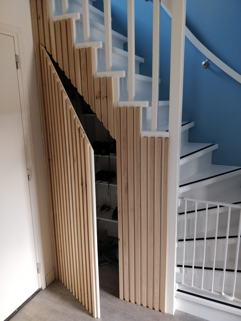

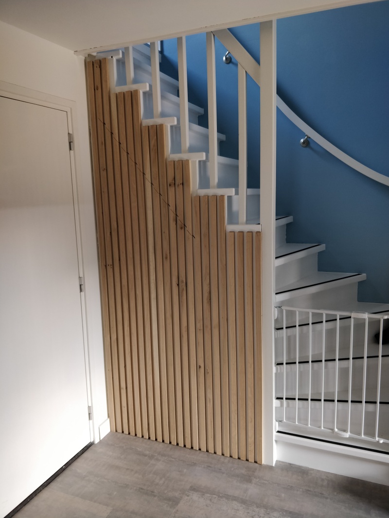

Ik zag de discussie met eiken latjes als muurbekleding voorbij komen, en dacht deel hier even mijn ervaringen :)
Toevallig heb ik dit pas geleden nog bij mij thuis gerealiseerd. Ik heb een bijkeuken met een extra trap naar de eerste verdieping, onder de trap zit nog een trapkast verwerkt. Ik heb deze afgewerkt met zelf gemaakte eiken latjes waardoor de deur van de trapkast nu als het ware "verborgen" is en in het geheel opgaat.
Ook heb ik ditzelfde gedaan in een tussen halletje thuis waar (je raad het al) een muurkast zit. Deze heb ik ook bekleed met eiken latjes.
Benodigdheden totaal voor beide kasten: 7 eiken planken a 25 euro per stuk: https://www.praxis.nl/bou...en-19x195mm-250cm/5468916
Uiteraard heb je wel het juiste gereedschap nodig voor deze klus. Ik heb voor het zagen van de latjes een zaagtafel gebruikt. Uit 1 plank heb ik precies 6 latjes gehaald van 3cm breed per stuk. Plank is 19,5 cm breed, 6x3 = 18 cm en daar komen nog 5 zaagsnedes bij van 2,6mm is 1,3 cm dus 19,3 cm in totaal. Gaat precies! 8)
Afbeeldingslocatie: https://tweakers.net/i/9kikqwFjCcX8Wo66AMNbdq7Gf6E=/800x/filters:strip_icc():strip_exif()/f/image/OFM8GUQ1Zx8vSe4jVKkUnMf4.jpg?f=fotoalbum_large
Afbeeldingslocatie: https://tweakers.net/i/jJxXrJGyOM8Az2L77AuEJvBMdNY=/800x/filters:strip_icc():strip_exif()/f/image/lvfa3jUwWQBoRhsFf9GOLN6H.jpg?f=fotoalbum_large
Vervolgens begonnen met het bekleden van de trapkast in de bijkeuken.
De wand en deur zijn hier van hout dus ik heb de eiken latjes rechtstreeks hierop bevestigd met een spijkerpistool. Gaat perfect en sta versteld van de stevigheid. Vijf spijkers per lat is voldoende en we kunnen de deur gewoon openen door een latje als greep te gebruiken.
Afbeeldingslocatie: https://tweakers.net/i/Fd7b29IYnjo6-gOsTXvCfYmZMxs=/800x/filters:strip_icc():strip_exif()/f/image/V1UZkRk47FBiN2ZSiKyTRRwM.jpg?f=fotoalbum_large
Afbeeldingslocatie: https://tweakers.net/i/LyPQ4tOG1rbbtoOO42DXxat1JvY=/800x/filters:strip_icc():strip_exif()/f/image/dUCjtNeJDyi0JzOBxf8npRV4.jpg?f=fotoalbum_large
Vervolgens nog het halletje met muurkast aangepakt.Dit vergde iets meer tijd gezien hier een standaard deur in zit en boven en klein stukje naast de deur gewoon stukwerk zat. Ik heb dit opgelost door eerst alles met 8mm dik mdf te bekleden en hier vervolgens weer de eiken latjes op te bevestigen ook weer met spijkerpistool. Ondanks dat de deur nu iets zwaarder is door de toevoeging van mdf en de eiken latjes gaat deze nog prima open en dicht. Deur zit met 3 scharnieren bevestigd (nog te zien op foto).
Afbeeldingslocatie: https://tweakers.net/i/I7EuDxg9fAN4v_V3N_s9UBgUh5M=/800x/filters:strip_icc():strip_exif()/f/image/KquzjQle5MXXQRtnAoKqhFJQ.jpg?f=fotoalbum_large
Afbeeldingslocatie: https://tweakers.net/i/bwe-Cxh_vQrbqb120tEZrf5oAac=/800x/filters:strip_icc():strip_exif()/f/image/t35uiJ5lTNvN4MEG1O7mNK60.jpg?f=fotoalbum_large
Al met al zeer tevreden met het resultaat. Qua kosten ook een stuk voordeliger dan de hier eerder genoemde kant en klaar oplossingen. Het enige wat je nodig hebt is een tafelcircelzaag (of een bekende die dit heeft ;)) om de latjes allemaal exact te kunnen zagen.
Hopelijk hebben jullie hier wat aan deze toevoeging!

Ziet er netjes uit! Heb je nog overwogen om ze alleen te bevestigen met High Tack kit, dus het MDF weglaten?
  • Xyanta
  • Laatst online: 09:14
Zaphara schreef op woensdag 22 april 2020 @ 20:20:
Wel overwogen maar al vrij snel tot de conclusie gekomen dat dit in mijn situatie niet mooi zou zijn. De deur van de muur kast beslaat namelijk niet de gehele wand. Boven de deur en klein stukje er naast was gewoon muur.
Je zou dan 2 verschillende structuren zien doorschemeren tussen de latjes. Nu is alles netjes 1 geheel omdat alles eerst bekleed is met MDF.
Heb je al een mooie egale wand (bijvoorbeeld gestucte muur) zou je het denk ik ook wel met High Tack kit kunnen doen. Nadeel als ze er ooit weer af moeten trek je de complete (gestucte) muur ook mee :p

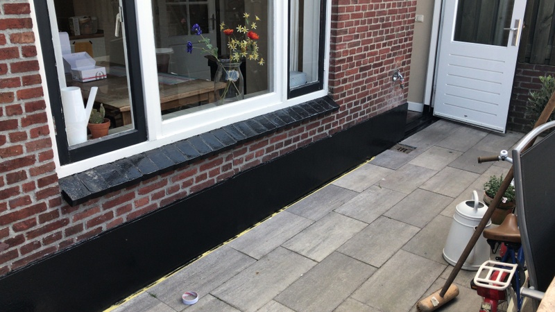

Fraggert schreef op dinsdag 21 april 2020 @ 12:20:
het regent echt in bij harde regenval lees ik in de hulpvraag.
Dus als dat zo is, dan zal het gaan ophopen en een zak gaan vormen denk ik. Daarom adviseerde ik de boel van bovenaf te doen en dan de dakgoot in.
Nog even over het L profiel nagedacht:
2 opties getekend, weet even niet wat de beste zou zijn. In beide gevalleen een beetje ruimte tussen L-profiel en de dakgoot, dit vanwege de overstromings opmerking van @Rrob _/-\o_
de kans op een zak bij dakleer dat bijna verticaal hangt en alleen aan de bovenkant vast zit lijkt mij bij normale omstandigheden (geen storm of stortregen) echt minimaal.
Ik zou altijd naar een verticale oplossing zoeken want op horizontale vlaken blijft water staan en wordt een plek waar vuil zich kan ophopen

Rrob schreef op donderdag 23 april 2020 @ 11:03:
het is altijd lastig elkaars bedoelingen te interpreteren vanaf tekst. :)
Afbeeldingslocatie: https://tweakers.net/i/xEC1U3aOhS60kNzU6WL6WXiMt4w=/full-fit-in/4920x3264/filters:max_bytes(3145728):no_upscale():strip_icc():fill(white):strip_exif()/f/image/rHqiBpvtzvVJkeUgtTJJtNFZ.jpg?f=user_large
zoiets kan gaan zakken als dat EPDM is.
ik ken dakleer alleen als het spul dat je op een dak brand (bitumen), dus ik zie sowieso niet hoe je dat zou moeten gaan bevestigen. Ik kan ook niet goed inschatten hoeveel cm ruimte erin overbrugt moet worden et cetera, dus maar even gewoon wat oplossingen aangekaart.
anyway, genoeg opties voor de TS te overwegen denk ik zo. d:)b

Fraggert schreef op donderdag 23 april 2020 @ 11:36:
een tekening zegt idd meer dan woorden, ik denk dat het vooral van de te overbruggen hoogte en breedte afhangt wat het beste is
Afbeeldingslocatie: https://tweakers.net/i/GxzhIz6E8aEXQ7Af0PGy31gTdg0=/full-fit-in/4000x4000/filters:no_upscale():fill(white):strip_exif()/f/image/EhgsQ2PXBnWt8UDDasKzv5kY.png?f=user_large
edit> denk dat een oplossing met een driehoekig balkje en een recht plaatje/profiel het mooist is
Afbeeldingslocatie: https://tweakers.net/i/pd5Hz4ldUeyRmS1uOO8yV0lqDqg=/full-fit-in/4000x4000/filters:no_upscale():fill(white):strip_exif()/f/image/uj3fRtTzASEz7UqJH3gYyVww.png?f=user_large
of nog beter:
Afbeeldingslocatie: https://tweakers.net/i/Gl_Sa95z7odjX4fhK59IoEdxujE=/full-fit-in/4000x4000/filters:no_upscale():fill(white):strip_exif()/f/image/l4SiewqAZyWg1VGP8h91o4q5.png?f=user_large
om de plaat (met inkepingen) mooi over de dragers heen te laten vallen

Rrob schreef op donderdag 23 april 2020 @ 12:31:
of nog beter:
ook goede oplossingen d:)b dit moet vast goedkomen bij hem

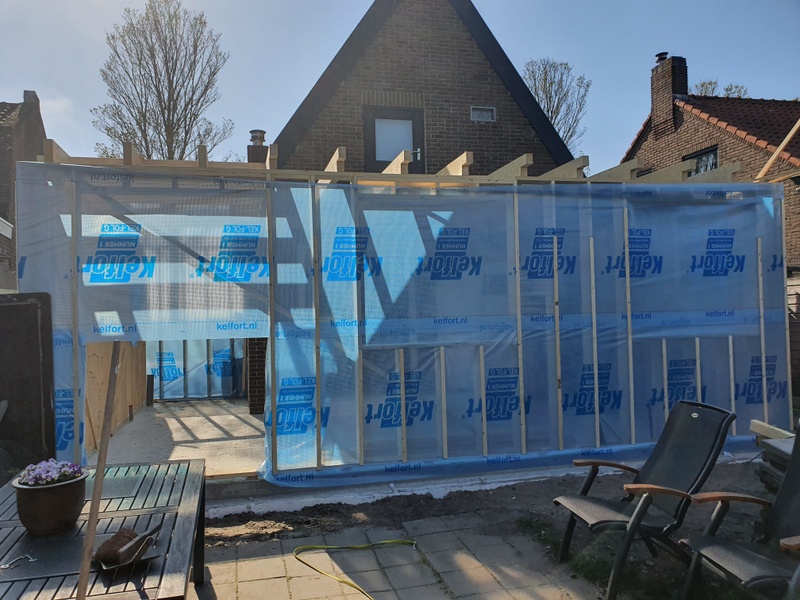

De wanden staan en dinsdag komen de metselaars. Begint al ergens op te lijken :) Afbeeldingslocatie: https://tweakers.net/i/D9d_ZSA3BygIIHGiPPSEmUMNWso=/800x/filters:strip_icc():strip_exif()/f/image/ukTNsSid2xi8lR6QR1CuqPY2.jpg?f=fotoalbum_large
Afbeeldingslocatie: https://tweakers.net/i/Srzh5ldW51I4EA6D-9g6n5Xpcmw=/800x/filters:strip_icc():strip_exif()/f/image/qDoPflJrUITwn0Dd1QqwAsQW.jpg?f=fotoalbum_large

Welke isolatie ga je toepassen?
Weet je ook waarom ze gewapend geperforeerde folie hebben toegepast en geen normale spinvlies? Niet dat dit niet kan of er wat mis mee is maar ‘t word niet veel meer gebruikt, vandaar

  • D.deJong
  • Laatst online: 16:21
Dat de merknaam ondersteboven staat trek ik echt niet.
Ik neem aan dat er langs de vloerrand nog iets meer komt, Pvc folie en harde persing isolatie bijv.
[ Voor 48% gewijzigd door D.deJong op 24-04-2020 19:41 ]

Normaal zet je de binnenwand een aantal centimeters over de vloerrand heen, die ruimte die dan ontstaat isoleer je met bijv PIR en over deze isolatie hang je dan een slab PVC folie om optrekkend vocht te voorkomen.
Over de folie doe je geen latten als deze verdwijnen in de luchtspouw achter het metselwerk, die rotten alleen maar weg en verminderen de ventilatie. Gebruik gewoon rvs nieten.
Wat voor kozijnen komen er in, moeten die er niet in voor de metselaar? Zet de metselaar zelf de profielen met de maatvoering er op?
[ Voor 19% gewijzigd door D.deJong op 24-04-2020 20:15 ]

17cm glaswol komt erin. Nee ik weet niet waarom, dit had de aannemer mee.

We moesten aan de linkerkant kant van het huis beginnen met rollen omdat er rechts nog een stuk muur weg gehaald moest worden maar de zaag ging stuk :+ en dan komt het zo van de rol af. Er komt inderdaad nog een rand van EPS tegenaan. Ook komt er nog EPS tussen de beton fundering en cementdekvloer.

D.deJong schreef op vrijdag 24 april 2020 @ 20:08:
De kozijnen moeten er inderdaad in voor dat er gemetseld word, deze worden ook volgende week geleverd en zijn geplaatst voordat de metselaar op die hoogte is :) Profielen staan al. Deze vallen net buiten de foto.

Zelf ook weer een vervelend klusje van de lijst kunnen afspreken:
Afbeeldingslocatie: https://tweakers.net/i/z4HhLkpjP-ewzqbKWgLd5U-cVOA=/800x/filters:strip_icc():strip_exif()/f/image/ZfCmY0Ers1zwGNKMWVINQqoC.jpg?f=fotoalbum_large
Afbeeldingslocatie: https://tweakers.net/i/8dOXRHpXwBI0LDgETBbzj_MTTZI=/800x/filters:strip_icc():strip_exif()/f/image/kZdw1j1QkjutvjorbWe8904j.jpg?f=fotoalbum_large
Afbeeldingslocatie: https://tweakers.net/i/56ffStkn61sH8EyieaxE0dDXJcE=/800x/filters:strip_icc():strip_exif()/f/image/nZm50QGWRsJtetMxBFgUMX0O.jpg?f=fotoalbum_large
Afbeeldingslocatie: https://tweakers.net/i/vcUOOO64gIZaPvaezF_YiAV5Em4=/800x/filters:strip_icc():strip_exif()/f/image/yfwLt0BGk8rZWLC7vt6ReLto.jpg?f=fotoalbum_large
Afbeeldingslocatie: https://tweakers.net/i/Op5hU0Ay59ArG2uTIJAPVb1ZjwY=/800x/filters:strip_icc():strip_exif()/f/image/TncF8SwG8171o2s1PZu85ekk.jpg?f=fotoalbum_large
Naar:
Afbeeldingslocatie: https://tweakers.net/i/G7Ssh8YjrPlTS8eBLVl_oFVk41U=/800x/filters:strip_icc():strip_exif()/f/image/ulqn7gFbz7YcxADR3HU8UKSN.jpg?f=fotoalbum_large
Afbeeldingslocatie: https://tweakers.net/i/vgAh920b7XJFctxIiZPZVQOlMc0=/800x/filters:strip_icc():strip_exif()/f/image/e91B9YNrYeheLbeKBIzeH8eU.jpg?f=fotoalbum_large
Afbeeldingslocatie: https://tweakers.net/i/izinX4QFWsh6cn5hYvXxYRXU0QA=/800x/filters:strip_icc():strip_exif()/f/image/wzClx5Fjw29POGiXBh21Gz8J.jpg?f=fotoalbum_large
Afbeeldingslocatie: https://tweakers.net/i/8qTht1kYWCw34RJw1RxKTgr8PEY=/800x/filters:strip_icc():strip_exif()/f/image/taVzVMFrp5shcWhcodH5nLfj.jpg?f=fotoalbum_large
Revive the guild!

  • Vincm
  • Laatst online: 16:35
bonzz.netninja schreef op woensdag 15 april 2020 @ 20:17:
Ben heel benieuwd naar je ervaringen, ik geloof er niet in :)
Ik heb het helaas niet voor-en-na gemeten (voor zover dat kan onafhankelijk van het weer op dat moment, zonnekracht etc) maar ik heb in het voorjaar van 2019 aan de oostzijde van ons huis +- 10 vierkante meter aan raam laten beplakken met raamfolie (extern, dus aan de buitenkant) die volgens specificaties meer dan de helft aan warmte tegenhoudt en nog meer UV straling, maar wel redelijk transparant blijft. En dat verschil merk ik echt wel :)
Aan die zijde werd het voorheen best warm in de zomer omdat de zon er tot het middaguur tegenaan straalde. De vloerkoeling (warmtepomp) kon daar bijna niet tegenaan koelen. Nu lukt dat prima en blijft het daar een stuk behaaglijker gedurende de zomer. Natuurlijk werkt het niet zo goed als screens (die hebben we aan de westzijde, achteraf spijt dat ik dat niet aan allebei de kanten heb gedaan) maar als die mogelijkheid er niet (meer) is, is folie best een goed alternatief.
Je merkt er niks van qua zicht. Als je van de buitenkant onze ramen met de buren vergelijkt zou je zeggen dat er een hint is van een groene tint, maar als je het niet weet valt het je niet eens op.
  • DGTL_Magician
  • Laatst online: 26-09 11:30
DGTL_Magician
Kijkt regelmatig vooruit
Wat is dat voor laag? Onze onderste stenen beginnen te knappen door de vorst, zit er ook aan te denken om zoiets toe te passen.

  • Jelte,89
  • Laatst online: 11-09 11:37
Jelte,89
Woodworking
@DGTL_Magician
Dat is een spatrand, de naam dekt de lading ;)

Hallo,
Ik wil schuifdeuren voor een inham in de kamer maken, hierdoor ontstaat er een soort kast. Ik wil graag 2 platen gebruiken die voor elkaar langs kunnen schuiven. Het is wel hoog, de opening is nu ongeveer 260 cm hoog en 2 meter breed. Nu heb ik het idee om voor de platen mdf te gebruiken (en dan verven) maar wil graag een sponning om de 10 a 15 cm van boven naar beneden hebben, waardoor het net planken lijken alleen ik kan het ten eerste nergens vinden en ten 2de ben ik bang dat het op ten duur krom gaat trekken.
Kan iemand mij vertellen hoe ik voorkom dat het krom gaat trekken? En weet iemand waar ik plaatmateriaal kan vinden met die sponningkjes er al in?
Ik kan de sponningen eventueel ook zelf invrezen maar als ik het kant en klaar kan kopen heeft dat de voorkeur.
Als iemand ander plaatmateriaal aan beveelt of tips heeft hoor ik dat ook graag

  • appelflap1992
  • Laatst online: 10:38
Nee geen veer en groef, wil graag 2 platen met een gefreesde groef op het oppervlakte zeg maar.Afbeeldingslocatie: https://tweakers.net/i/LU5g75WiH0em82_yRyXGTRrh9qg=/full-fit-in/4920x3264/filters:max_bytes(3145728):no_upscale():strip_icc():fill(white):strip_exif()/f/image/8eD9LAq1pjC6rfEyxcLWqOeA.jpg?f=user_large
Die groef die dus over de lengte loopt wil ik graag. Maar dan op een plaat.

  • dreamscape
  • Laatst online: 13:55
Ik vind hem niet zo angstaanjagend, die groef. Weet niet waarom hij gevreesd zou moeten worden. ;)
