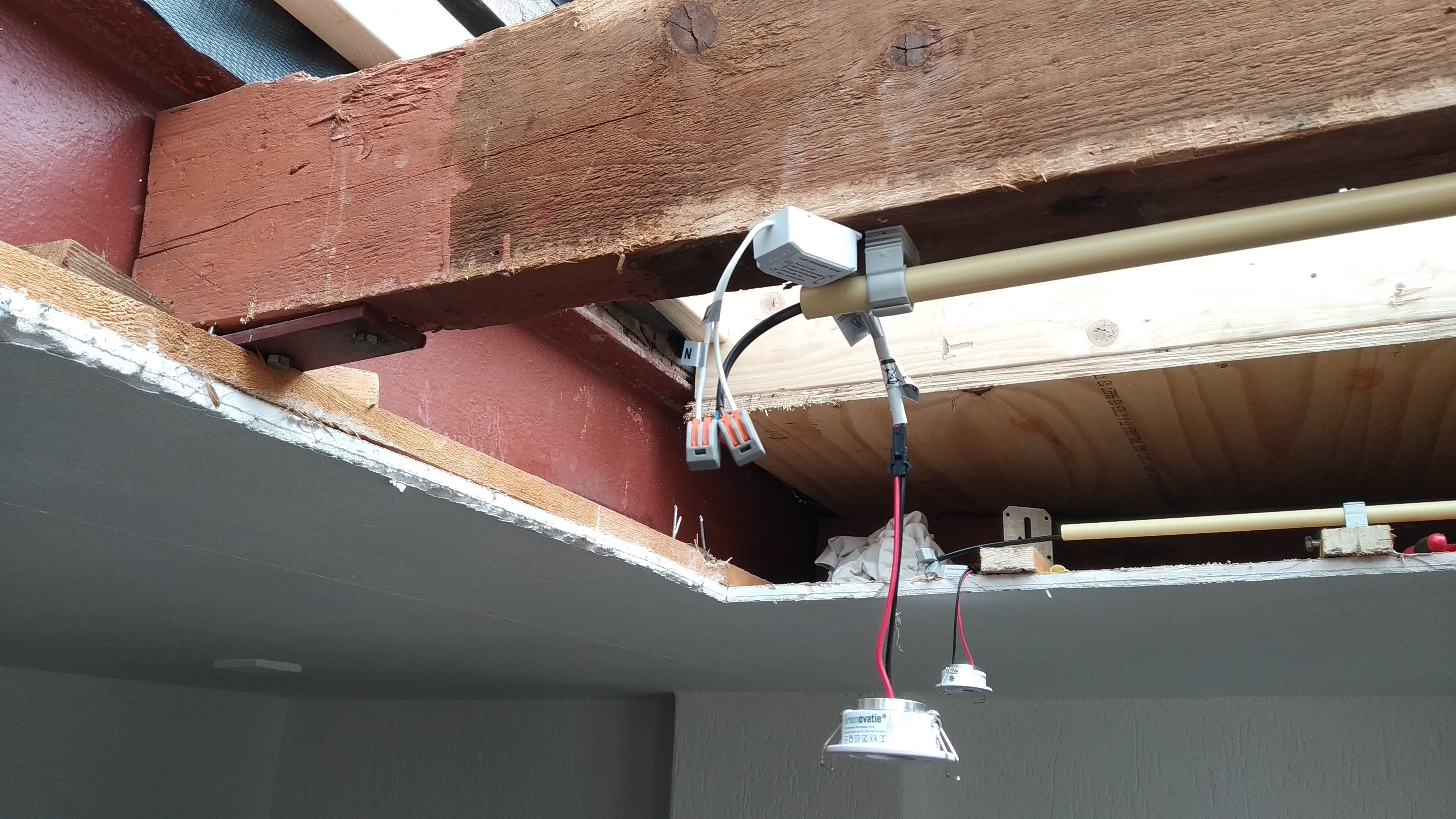

DoeEensGek schreef op zaterdag 8 juni 2019 @ 13:18:
Maar het anti kroonsteen gehalte hangt me soms de neus uit.
De nuance vóór het gebruik van kroonstenen werd toch ook al gemaakt. Ze zijn prima voor plekken zoals plafonières of ander soorten lampen. Voor zulke 'permanente' verbindingen zou ik ook geen kroonstenen gebruiken.
En dan nog, voor het installeren van bijv. inbouwspotjes gebruik ik liever deze Wago hevelklemmen, die zijn wat grover:

  • DoeEensGek
  • Laatst online: 23:58
CurlyMo schreef op zaterdag 8 juni 2019 @ 14:51:
Ze zijn ook ideaal die Wago 221/222 _/-\o_ . Werken verschrikkelijk makkelijk.

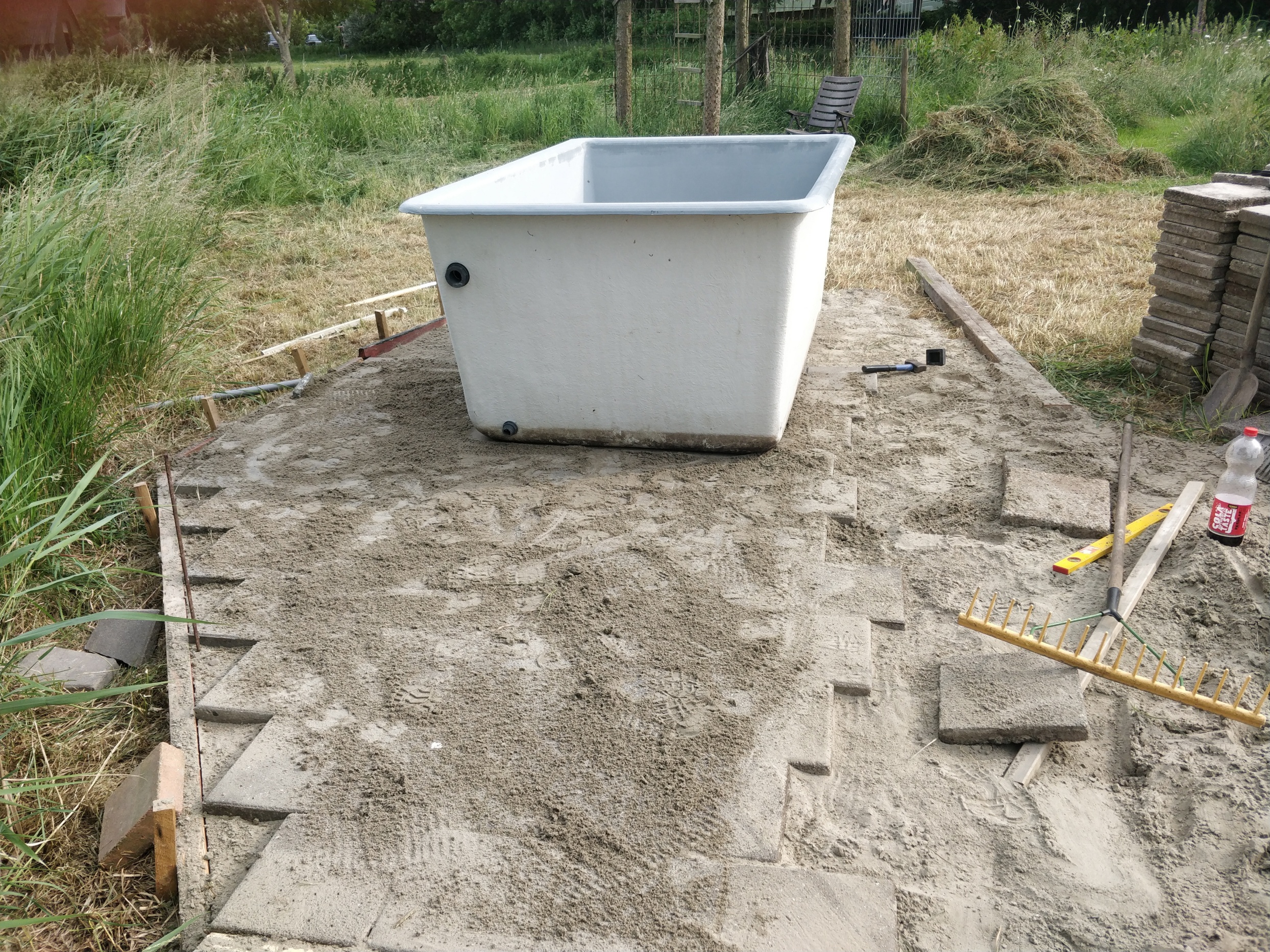

  • Skidmarks
  • Laatst online: 04-10 13:33
Nou de vijver is er uit uiteindelijk toch nog twee dagen gekost.
Afbeeldingslocatie: https://i.imgur.com/eAXB9re.jpg
Op sommige plekken was het echt idioot dik, wel 30 cm beton, alsof er een huis op gebouwd moest worden. Hier had zelfs de gehuurde breekhamer het lastig mee.
Afbeeldingslocatie: https://i.imgur.com/Eu1MejY.jpg
Nu nog een container huren om het af te voeren, maar ben blij dat het eruit is. Ik zal het morgen wel in m’n spieren voelen ben ik bang.

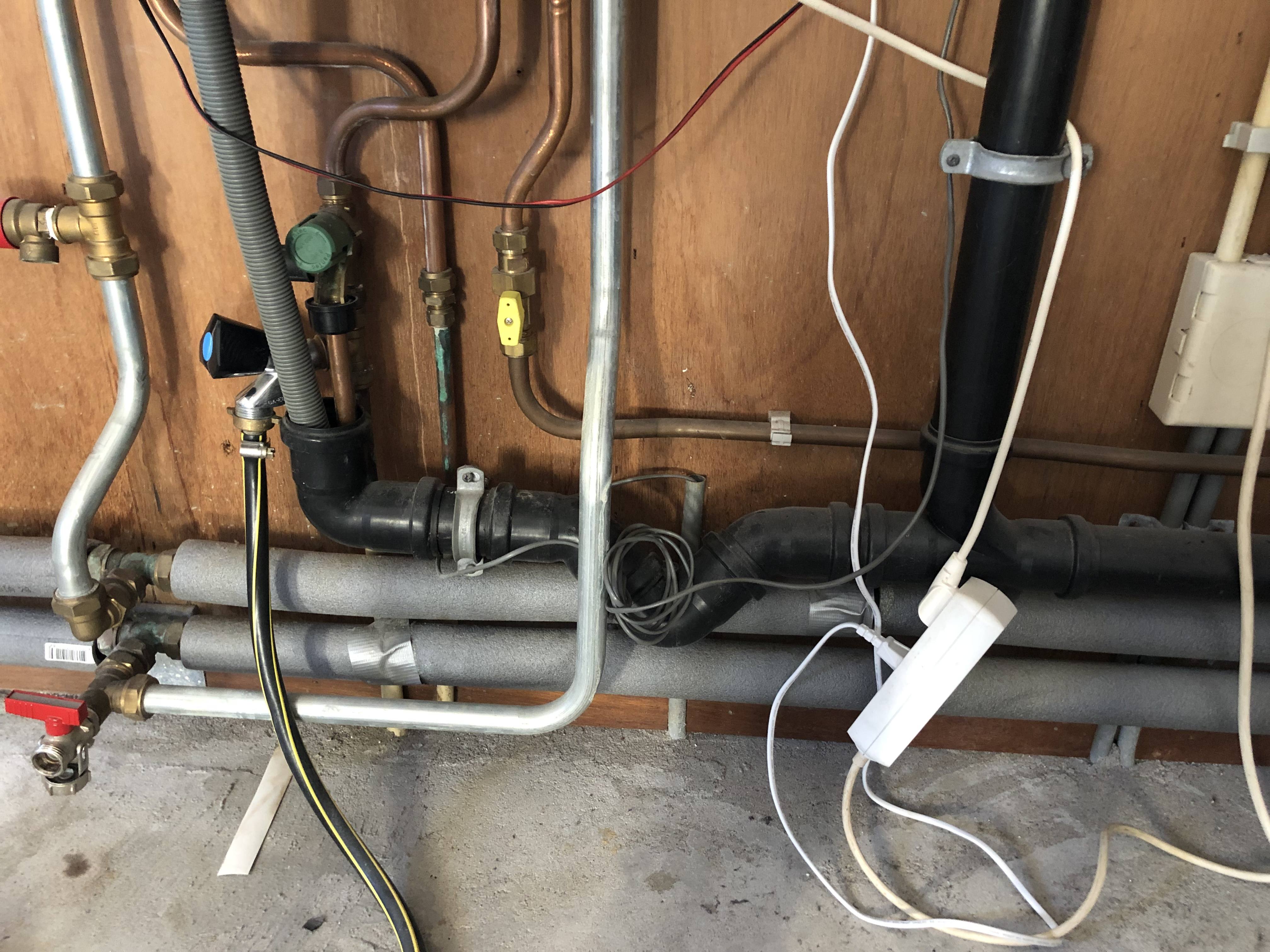

  • TerminalNL
  • Laatst online: 08:54
Ik wou graag een wasmachineaansluiting maken op de zolder, nu zit ik alleen te twijfelen hoe ik nou de afvoer moet gaan leggen.
Kan ik voor de sifon en ontluchting een y aftakking maken en die door leggen naar links en de hoogte voor de afvoer van de wasmachine?
Ik ben bang dat die het eruit drukt via de afvoer voor de cv, maar er zit een redelijke hoeveelheid 50mm leidingwerk tussen om te dienen als buffer. Komt uiteraard nog weer een sifon naast de wasmachine.
Afvoer

TerminalNL schreef op zondag 9 juni 2019 @ 13:27:
[Afbeelding: Afvoer]
Je wil rechts naast die pijp extra afvoer? En die komt dan hoger als links die aansluiting?
  • TerminalNL
DoeEensGek schreef op zondag 9 juni 2019 @ 16:34:
Ik wil hem inderdaad rechts naast de ontluchting splitsen, en dan links naast de cv uitkomen op 80cm hoogte voor de wasmachine.

  • Teijgetje
  • Laatst online: 23:08
TerminalNL schreef op zondag 9 juni 2019 @ 17:14:
De ontluchting zie ik niet maar je wil de verticale 50 splitsen begrijp ik.
De stromingssnelheid en afschot bepaalt of de liggende leiding vol loopt en het uit de cv-afvoer komt.

Teijgetje schreef op zondag 9 juni 2019 @ 20:22:
Dat kun je alleen maar testen.
Stroomt het over dan zit je aan een terugslagklep vast. Die zorgt dat de cv-afvoer niet vol loopt/overstroomt.
En vaak wordt het uit kostenbesparing niet gedaan maar het overdrukventiel, uiterst links, moet ook op de afvoer aangesloten zijn. Bij een systeemfout zal daar water uit geperst worden met minimaal 3 bar, blijft het ventiel dan hangen door wat voor reden dan ook dan spuit het hele systeem leeg op de vloer.
En het buisje van de inlaatcombinatie lijkt wat lang. Raakt hij de afvoerbuis of condens/lekwaterslang?
Dat mag niet ivm besmettingsmogelijkheid van je drinkwater.
De ontluchting is de zwarte leiding die recht omhoog loopt, en wou hem rechts daarvan, op het horizontale stuk splitsen met een y stuk om hem in elk geval de flow de “juiste kant” op te begeleiden. Gezien de prijs wou ik een terugslapklep vermijden.
Ga proberen de leiding maar zo lang mogelijk te maken om in elk geval de druk kwijt te kunnen.
Overige punten ga ik even nog controleren, bedankt!

  • tafkaw
  • Laatst online: 10:14
Hottub in wording
Bietje klootn in toene. Vandaag straten, morgen maar verder.

TerminalNL schreef op zondag 9 juni 2019 @ 22:32:
Wat je ook kan doen, is een rechts naast de ontluchtingspijp, een grotere diameter gebruiken tot de volgende verspringing, of links naast de pijp een kleinere diameter maken. Maar dat is altijd moeilijk oordelen vanaf zo'n foto. ;)
