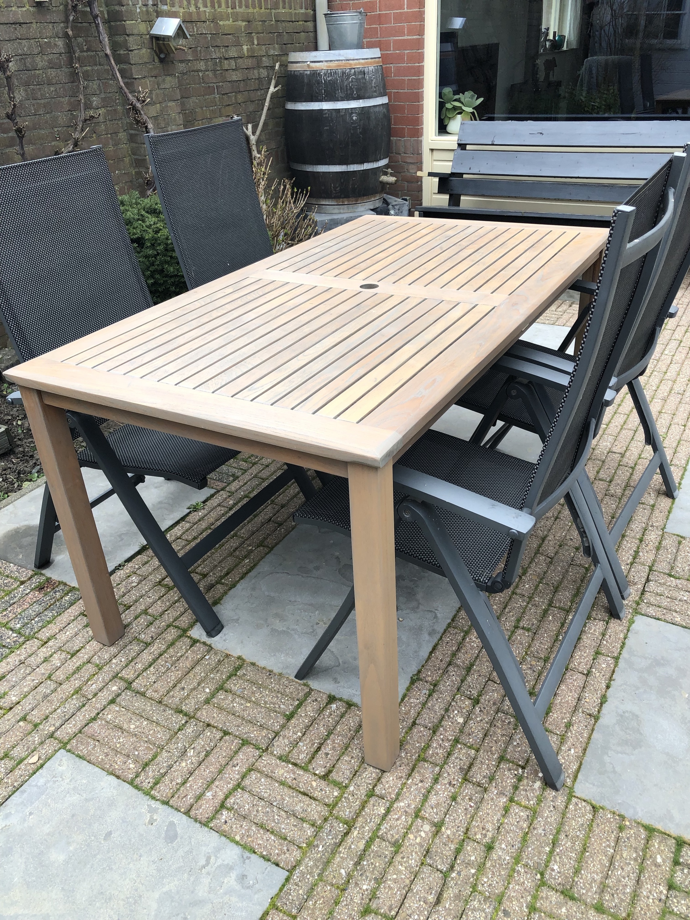

Help wanted!
Ik ben een teak tuintafel aan het opknappen. Nu viel mij op dat de poten ingescheurd zijn op de plek waar ze aan het blad zitten.
Plaatjes:
Tafelblad, bevestiging.
Big crack!
More big crack!
Mijn plan is om hier en daar een paar deuvels te boren en te lijmen. Maar ik ben geen houtbewerker, dus als er tips zijn hoe dit goed te fixen, graag! :Y
Met dank aan de adviezen:
Rampamoeren vastgezet met bruislijm.
Scheuren in hout gefixt: scheuren beetje opengetrokken, lijm erin geknepen, geklemd en daarna nog een keer op de scheur een paar deuvels gelijmd. Die afgestoken of de gaten opgevuld.
Ook de tafel nog geschuurd, geschuurd en geschuurd en daarna in de waxolie gezet.
Afbeeldingslocatie: https://tweakers.net/ext/f/vEilhQTDoRdtBz9hOrlcQn5c/full.jpg
result!
