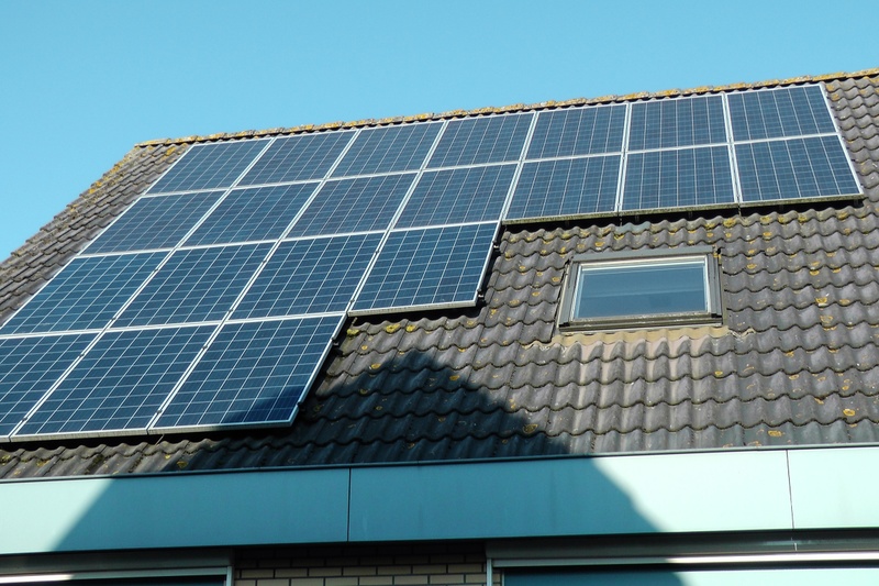

Ik zal eens kijken hoe het nu zit met de schaduw s,morgens vroeg en enkele foto,s maken.
Zodra ik de foto.s heb zet ik ze er even op.
Vandaag geen gelegenheid gehad aangezien het vanmorgen bewolkt was en het verschijnsel dan niet optreedt.Ik vroeg me af of het wellicht een gedachte was om nog enig geld te besteden om het dak aan de oostzijde echt vol te leggen dwz om de 50 panelen die er maximaal in een string mogen ook werkelijk erop te leggen.De extra 5 aan de oostzijde gaan dan ook meehelpen aangezien die s,morgens wel in de lente/zomer in de zon liggen.De kans is daarmede weer groter dat er in ieder geval 13 panelen vroeg in de volle zon liggen waardoor de anderen er minder toe doen. Het enige probleem is dat Solar Edge daar vervelend over doet aangezien het aantal Watt piek van de totale 50 panelen dan nog verder boven het nominaal vermogen van de omvormer uitkomt (garantie kwestie) Mijn argument dat de omvormer met 45 panelen in de voorbijgaande twee jaar toch nooit boven de 6,5 kWh zijn geweest vinden ze geen argument. Wat is jullie gedachten daarbij? Het vermogen gebruik ik nu ook al voor een werkplaatsje en een warmtepomp.Als ik in de toekomst nog overga op een elektrische auto dan is het probleem van het geinstalleerde vermogen helemaal geen probleem meer ivm wegvallen vergoeding opgewekte kWh.Afbeeldingslocatie: https://tweakers.net/i/ovXABrL4_g5FNLgwR7ZsWBOs1-U=/800x/filters:strip_exif()/f/image/tjkz9pVH9ay8Z9mcSvi5MyXm.png?f=fotoalbum_large

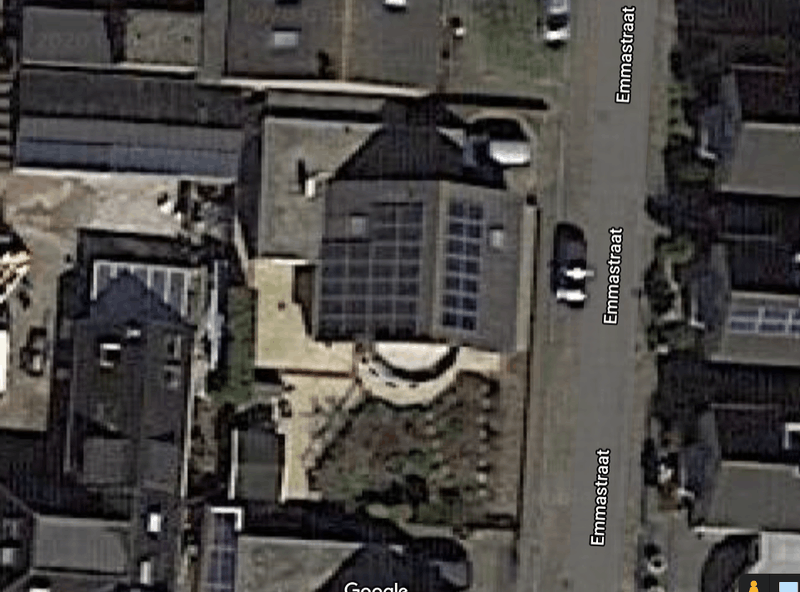

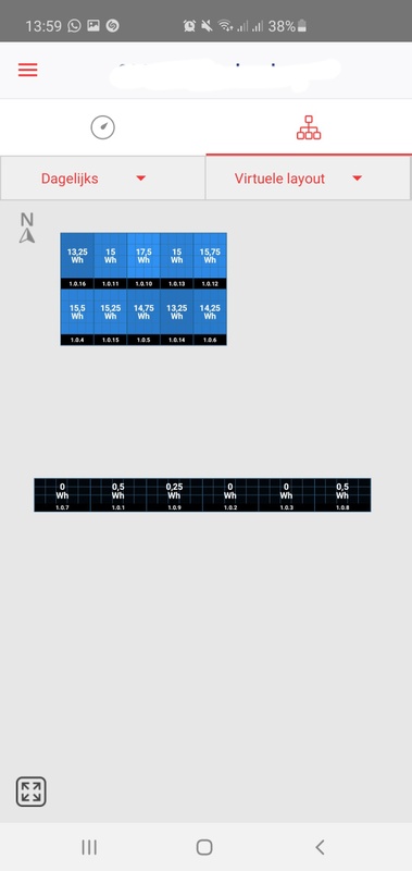

en de orientatie van de panelen nuAfbeeldingslocatie: https://tweakers.net/i/5ebdPjV9U6B8u_vGVGQ4YCwgKaY=/full-fit-in/4000x4000/filters:no_upscale():fill(white):strip_exif()/f/image/B6NNA3sgnX2VtreXuCmQvKcy.png?f=user_large
Afbeeldingslocatie: https://tweakers.net/i/kg9kdfLQl2WJWsO7Z8bmf-d4Xl0=/full-fit-in/4000x4000/filters:no_upscale():fill(white):strip_exif()/f/image/OqXi2JJDQc7FzLCpnP30v3pd.png?f=user_large

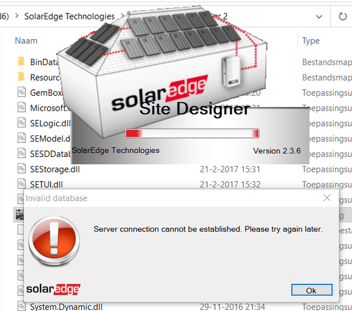

Helaas had ik een "oude" design tool maar die werkt niet meer.
Via solar edge kan ik hem niet meer binnenhalen (alleen voor installateurs)
De oude kan ik niet offline zetten.
suggestie?
Afbeeldingslocatie: https://tweakers.net/i/77tp6IHzbSjNv5qoQVTeiv4MF6g=/full-fit-in/4000x4000/filters:no_upscale():fill(white):strip_exif()/f/image/mf6VMD50eJKbvMNVWwvDUSFb.png?f=user_large

De web versie is er nu, maar geen idee of je die kunt gebruiken als eind gebruiker.
https://accounts.solaredg...%3Demail%26state%3DRG2PD0
Op mijn ipad kan ik er niet op inloggen met mijn SE account
Nee lukt niet. Hij vraagt om een database

Verwijderd schreef op zaterdag 25 april 2020 @ 23:41:
Vandaag geen gelegenheid gehad aangezien het vanmorgen bewolkt was en het verschijnsel dan niet optreedt.Ik vroeg me af of het wellicht een gedachte was om nog enig geld te besteden om het dak aan de oostzijde echt vol te leggen dwz om de 50 panelen die er maximaal in een string mogen ook werkelijk erop te leggen.De extra 5 aan de oostzijde gaan dan ook meehelpen aangezien die s,morgens wel in de lente/zomer in de zon liggen.De kans is daarmede weer groter dat er in ieder geval 13 panelen vroeg in de volle zon liggen waardoor de anderen er minder toe doen. Het enige probleem is dat Solar Edge daar vervelend over doet aangezien het aantal Watt piek van de totale 50 panelen dan nog verder boven het nominaal vermogen van de omvormer uitkomt (garantie kwestie) Mijn argument dat de omvormer met 45 panelen in de voorbijgaande twee jaar toch nooit boven de 6,5 kWh zijn geweest vinden ze geen argument. Wat is jullie gedachten daarbij? Het vermogen gebruik ik nu ook al voor een werkplaatsje en een warmtepomp.Als ik in de toekomst nog overga op een elektrische auto dan is het probleem van het geinstalleerde vermogen helemaal geen probleem meer ivm wegvallen vergoeding opgewekte kWh.[Afbeelding]
Met streetview zie ik dat je onderste panelen bijna op straat liggen en je overburen 2 verdiepingen hebben plus steil dak.
Lijkt me genoeg schaduw toch? Je ziet ook de onderste panelen op het dak de minste opbrengst hebben.

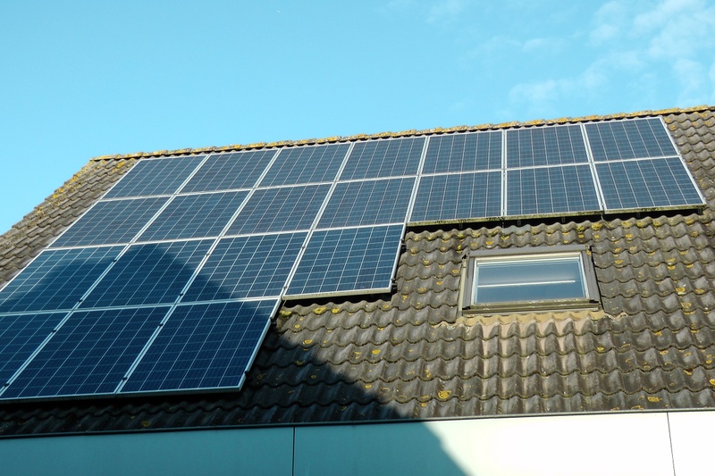

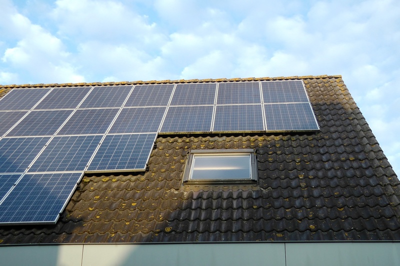

Schaduw is er wel maar is gering. Zie hiervoor bijgaande foto's vanmorgen gemaakt.Afbeeldingslocatie: https://tweakers.net/i/3JyrpdI8RHu1csfFXgZ17pjVDeo=/800x/filters:strip_icc():strip_exif()/f/image/cYYTlOPtZ4cZs9NBLW2zKmFN.jpg?f=fotoalbum_large
Afbeeldingslocatie: https://tweakers.net/i/b_fYeY-zI5XPuKiThZxtV11vI_k=/800x/filters:strip_icc():strip_exif()/f/image/mVBXjJPCQmyHR5Ead8fkBhgo.jpg?f=fotoalbum_large
Afbeeldingslocatie: https://tweakers.net/i/HfUllpp0NBy_KU1Z5z3j0c22y5Y=/800x/filters:strip_icc():strip_exif()/f/image/6cEfb2imHznrgjhe2zZtxwdv.jpg?f=fotoalbum_large
Afbeeldingslocatie: https://tweakers.net/i/WNM2sTH-oPfTPMVIVSSd5OotLp4=/800x/filters:strip_icc():strip_exif()/f/image/sajNBvHn1OuWMXGgRGyyQNvd.jpg?f=fotoalbum_large
Afbeeldingslocatie: https://tweakers.net/i/mTb7nJ8L5Q4CPwFatfnsxFBFs44=/800x/filters:strip_icc():strip_exif()/f/image/UYvt9D2nEUX0J1mDztApHkdi.jpg?f=fotoalbum_large
Wellicht is het beter om de 2 panelen te verplaatsen naar de rechterzijde OF er twee panelen bij te leggen. Na 8.00 uur hebben deze twee dan geen schaduw meer
van boven naar beneden foto van 7.30 , 9.00 , 8.30 , 8.00 en nogmaals 7.30
Overigens zit de goot die je ziet op ruim 3 meter hoogte

Die foto’s verklaren wel het gedrag in de ochtend als die driehoek over je dak gaat, om 07:30 heb je snel 6 panelen die weinig tot niets doen omdat huizen aan de overkant schaduw over alle banen van de panelen geven. Dat zijn er 3-6, maar bij jouw iets ouder panelen 3 banen. Het voltage/vermogen van dat paneel zakt enorm in als er 2 van de 3 banen in schaduw liggen.
Panelen daar bijplaatsen is twijfelachtig omdat die laag onder een moment ook in de schaduw liggen in de ochtend, de zon draait, dus die driehoeken bewegen schuin over je panelen heen.
Maar mocht je de strings willen splitsen is dat misschien wel een optie, ook dak opvullen zodat er op 1 dagvlak dan genoeg spanning geleverd wordt door nog 2 panelen.
Edit: wat @Rouske hieronder al schrijft. Als je nu nog veel schaduw hebt, de zon stijgt nog 3 maanden, dus it nu in het midden tussen laagste en hoogste baan ongeveer. Nog meer panelen plaatsen doe je dan voor maximaal 6 maanden per jaar.
[ Voor 38% gewijzigd door jacovn op 27-04-2020 21:32 ]

@Verwijderd
Ik denk dat je verwachtingen te hoog zijn, dit is de schaduw nu, in de voorgaande maanden zal dat alleen maar meer zijn.
Als je wat wilt verplaatsen om meer opbrengst te krijgen, zou ik zeggen verplaats alles een 1/2 paneel naar links, dan kan je extra panelen in de zon kwijt en inderdaad liggen de panelen rechts op het dak meer in de zon.

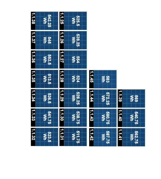

Solar edge komt met een aantal berekeningen over mijn installatie en dat zijn:
Site mismatch voor de gehele site bestaande uit een power mismatch en een energy mismatch
Verder per moduul een power mismatch en een energy mismatch
Deze mismatch wordt dan voor de betreffende moduul berekend als een % afwijking van de betreffende moduul ten opzichte van het gemiddelde. Daarbij geven ze aan dat een totale afwijking van meer dan 6% aandacht nodig heeft. Verder geven ze aan dat als de energy mismatch gelijk is aan de power mismatch er geen sprake is van schaduw werking.
De berekeningen gaan uit van een dataset opgebouwd in 30 dagen.
Hebben jullie hier wel eens mee gewerkt en wat is jullie ervaring bij deze getallen.

Ooit wel eens gegenereerd op de monitorportal, maar vanwege alleen schaduw van mijn eigen schoorsteen hier geen schokkende getallen in het rapport te zien.
https://www.solaredge.com...match_analysis_report.pdf
Ik ben het doorgelopen en kom op moduul niveau toch wel 22% verschil tegen tussen vermogen in% ten opzichte van energie in %.

Ik werd doorverwezen naar dit gedeelte van het forum.
In de middag tot een uurtje of 20 zou ik achter ook wat moeten opwekken. Toch heb ik het idee dat het niet goed gaat of zo weinig oplevert.
De zonnepanelen waar de zon niet direct op staat trekken meer binnen dan waar de zon vol op staat.
Afbeeldingslocatie: https://tweakers.net/i/ABYiGoVTwOU5tZ1HYT2TwXyQOkw=/800x/filters:strip_icc():strip_exif()/f/image/Dzh5e7RgMGURq52WqCUQ5Cc6.jpg?f=fotoalbum_large
Afbeeldingslocatie: https://tweakers.net/i/Wl9pFcn_DsU2XSSc4-xX18uLgZA=/full-fit-in/4920x3264/filters:max_bytes(3145728):no_upscale():strip_icc():fill(white):strip_exif()/f/image/w7phD5EMIbNzGmbLm0d5dVr7.jpg?f=user_large
Hoe kan ik dit oplossen, als de installateur failliet is.
  • Rouske
  • Laatst online: 20:06
Welke omvormer en welke optimizers heb je? En de panelen zijn?
Op de NW kant liggen niet genoeg panelen, ze worden in opwek beperkt door de ZO panelen/optimizers.
[ Voor 45% gewijzigd door Rouske op 29-05-2020 20:33 ]
  • 205Gutmann
  • Laatst online: 19:13
@Verwijderd Op de afbeelding uit het monitoring portaal zie je de totale energie per paneel van een dag.
Als de azimuth correct is weergegeven in de layout liggen die 4 panelen op noord-west, deze zullen laat in de middag pas tot leven komen. Als je toegang hebt tot de playback functie kun je zien hoe de opwek verspreid over de dag wordt gegenereerd.
Verder zou wat meer informatie welkom zijn, denk hierbij aan het type optimizer, P300, P405, 1 fase of 3 fase omvormer?
Als je installateur failliet is kun je contact opnemen met SolarEdge support om volledige toegang te krijgen tot je account.
Als je een grafiek post van alle optimizer spanningen kunnen we daar wat uit afleiden.

Goedeavond,
Sinds eergisteren heb ik zonnepanelen laten plaatsen.
Zonnepanelen liggen keurig op 2 daken (oost/west 10/6 verhouding)
Zijn 330w zonnepanelen met een solaredge 4000w omvormer.
Ook is elke paneel aangesloten op een optimizer.
Mijn opwekking aan de oostzijde lijkt prima te zijn voor een bewolkte dag..
Echter de panelen aan de westzijde lijken vrijwel niets te doen.
Hebben jullie hier een verklaring voor?
Afbeeldingslocatie: https://tweakers.net/i/yeZFQrJ3BaX7Gju1aC6Q0tokXQ8=/x800/filters:strip_icc():strip_exif()/f/image/0LZ0q9luyA5WZ5EcZFPiAxx5.jpg?f=fotoalbum_large
Ps. Het is een 1-fase solaredge hd wave omvormer.
Verder heb ik er niet zo heel veel verstand van.
Overigens wel leuk misschien om te laten zien, dit is het resultaat na het plaatsen van panelen op de schuur.
Afbeeldingslocatie: https://tweakers.net/i/M4EJJfRey5Bm2N6ECpjJGXnN3R8=/x800/filters:strip_icc():strip_exif()/f/image/KLDinUfp0DmS5PahonPZBiCb.jpg?f=fotoalbum_large
Afbeeldingslocatie: https://tweakers.net/i/QdrsvDXXG2RobdYnSm2eeZq2IjQ=/x800/filters:strip_icc():strip_exif()/f/image/K1MPMzZOzaOLLkW1rlDUJzK2.jpg?f=fotoalbum_large
Afbeeldingslocatie: https://tweakers.net/i/Q2Ro3AkVf91BpBzamH47e4LRoJ4=/x800/filters:strip_icc():strip_exif()/f/image/UAqQzWaNJ74rtqPNk8NlZTP8.jpg?f=fotoalbum_large
Panelen lijken prima te liggen, maar dit vind ik persoonlijk wel echt heel erg slecht gedaan.
Men geeft nergens meer gehoor aan, maar goed ik heb gelukkig nog maar 200 euro aanbetaald:)
  • busscherski
  • Laatst online: 21:41
Is het in 1 of 2 strings aangesloten? Kun je eens een foto plaatsen van hoe de kabeltjes aan de onderkant van de omvormer zitten? Welk type optimisers? P370 of P404 bijvoorbeeld?
Voor verdere diagnose hebben we screenshots nodig van het "advanced view", maar daar moet de installateur je toegang tot geven.
Die afwerking is schandalig.
